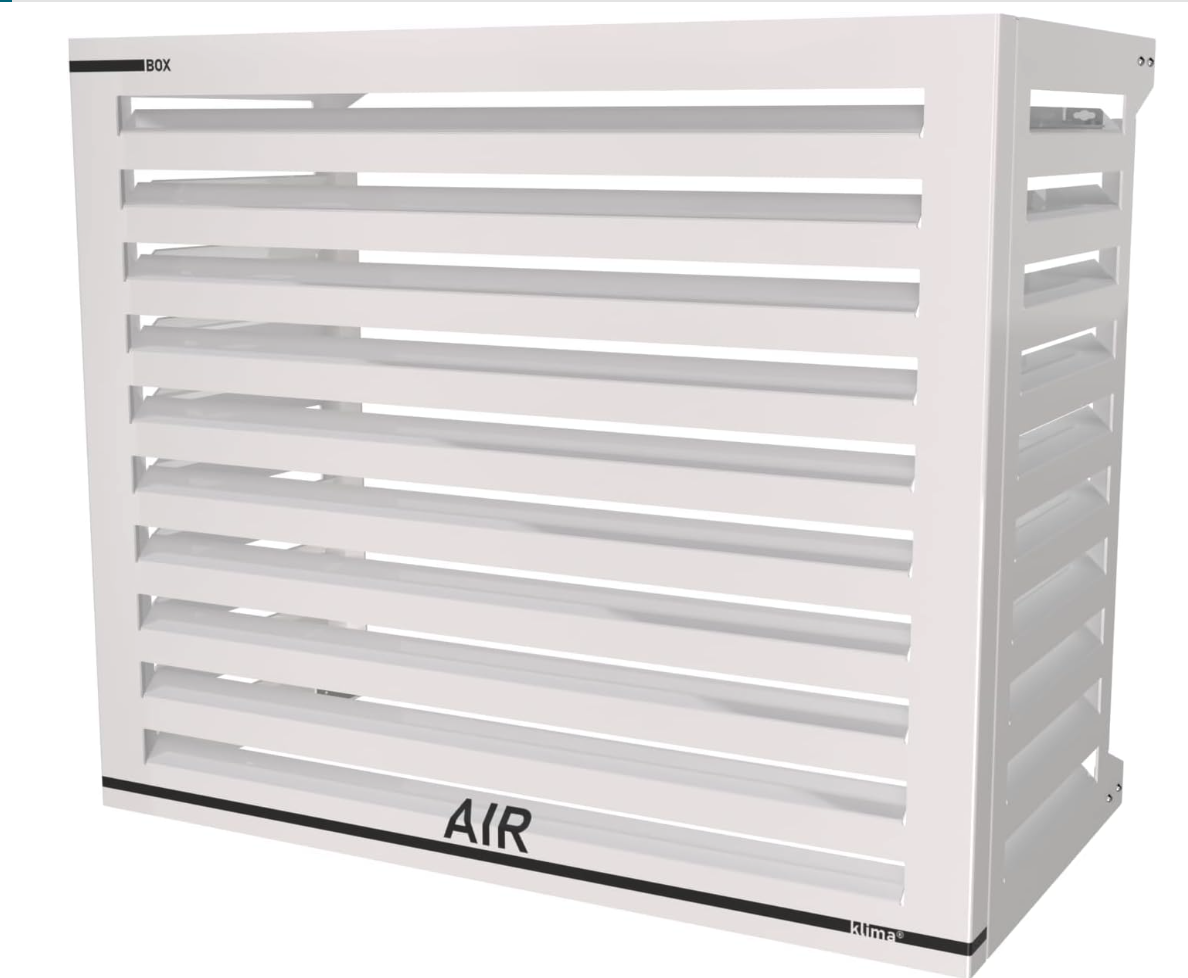

Marcello Cecconi Inserito: 10 luglio 2025 Segnala Inserito: 10 luglio 2025 Buongiorno. Per ragioni estetiche, sponsorizzate dai miei due condomini, potrei coprire la PdC esterna con questo box apposito. Pensate che diventi un freno al buon funzionamento della ventola oppure no? Grazie
Alessio Menditto Inserita: 10 luglio 2025 Segnala Inserita: 10 luglio 2025 Evita come la peste quelle coperture, non ne va bene nessuna, non ci deve essere nessun ostacolo all aria davanti dietro e di fianco, se fai i conti misurando l’altezza di ogni stecca orizzontale, riduci DELLA METÀ la superficie. Di al condominio che le mettano sulle loro macchine quelle coperture, vediamo se lo fanno .
reka Inserita: 10 luglio 2025 Segnala Inserita: 10 luglio 2025 anche perchè esteticamente non è che cambi molto tra quel coso e una PDC nuda.
omaccio Inserita: 11 luglio 2025 Segnala Inserita: 11 luglio 2025 se proprio devi mettila almeno più grande di 20/30 cm per lato in modo da garantire aperture più larghe e passaggio d'aria meno turbolento.
