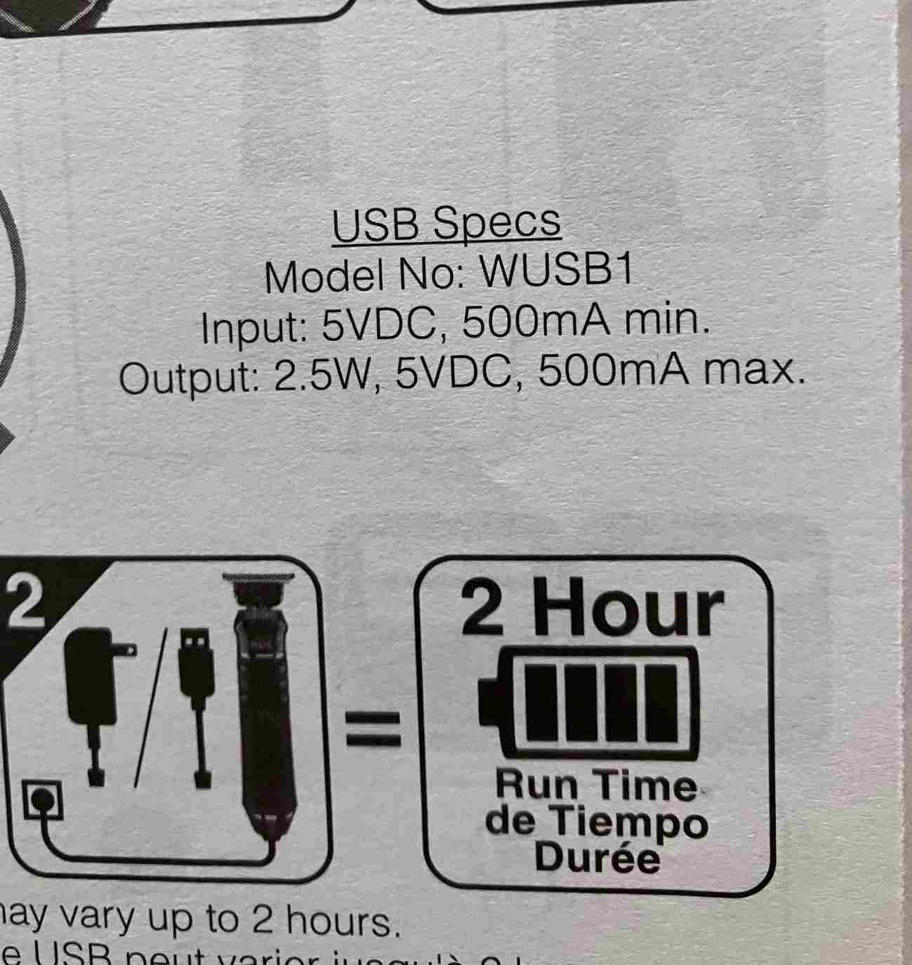

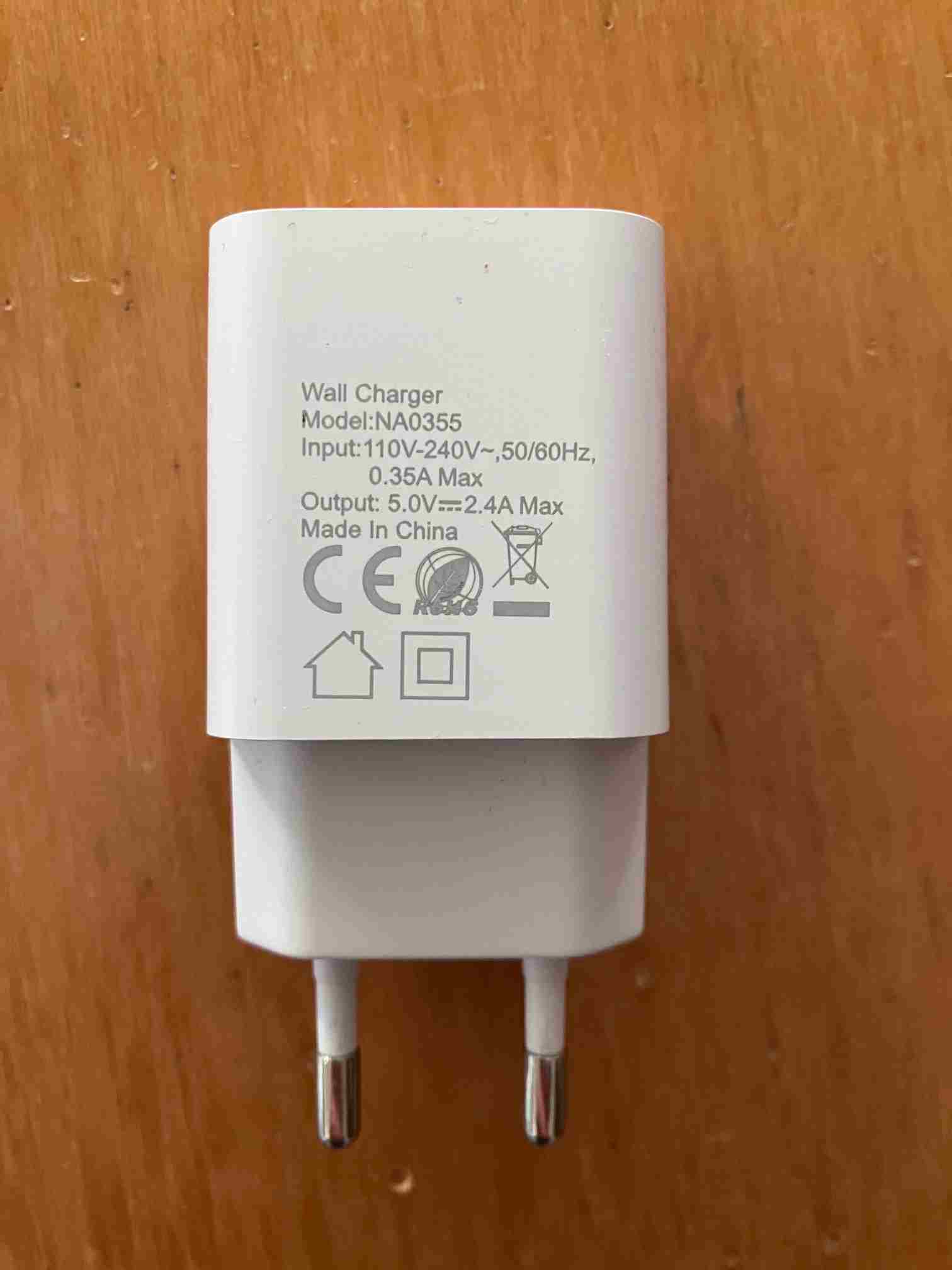

Gcagiva Inserito: 10 luglio 2025 Segnala Inserito: 10 luglio 2025 Salve buonasera come da titolo volevo chiedere gentilmente se i dati posti al foglietto rispecchiano quelli dell adattatore, in quanto dovrei usarlo per il rasoio di cui alle istruzioni del foglietto..l 'output max è un po diverso in quanto quello dell 'adattatore è 2,4A invece quello alle istruzioni del rasoio è 2,5 w...ringrazio tutti come sempre per il supporto ... grazie
frabarla Inserita: 10 luglio 2025 Segnala Inserita: 10 luglio 2025 Va benissimo, l’etichetta del rasoio dice che può assorbire una corrente di 0,5A con tensione di 5V (0,5*5=2,5W). L’alimentatore che vuoi usare ha un’uscita con tensione di 5V perfetta per l’ingresso del rasoio e ti può dare max una corrente di 2,4A (2,4*5=12W) che va benissimo perché è maggiore della corrente massima che può assorbire il rasoio. Per funzionare senza bruciare niente devi avere le 2 tensioni uguali e la corrente dell’alimentatore almeno uguale o meglio ancora maggiore di quella del rasoio, come in questo caso.
Gcagiva Inserita: 11 luglio 2025 Autore Segnala Inserita: 11 luglio 2025 grazie tantissimo a voi tutti...
