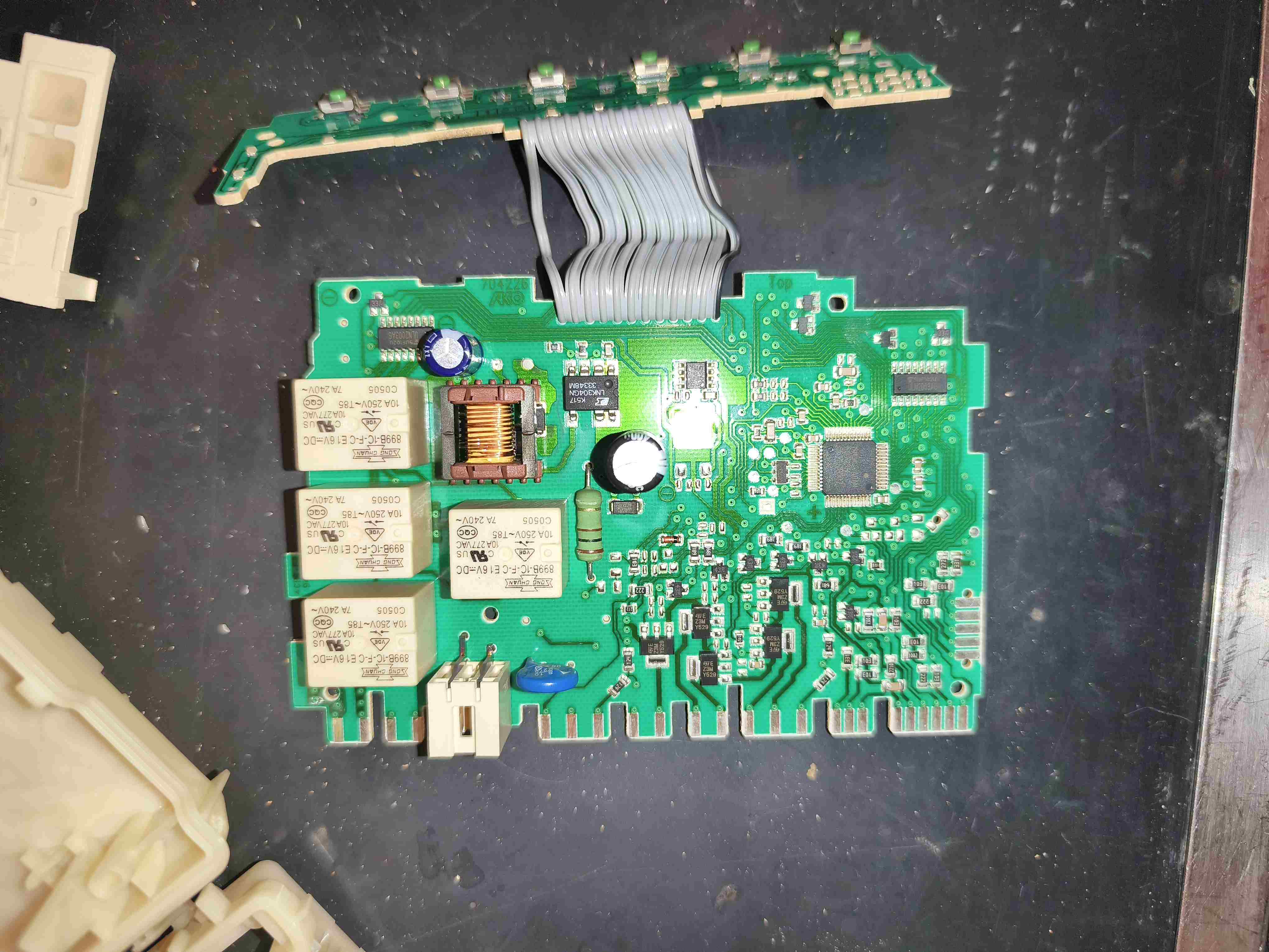

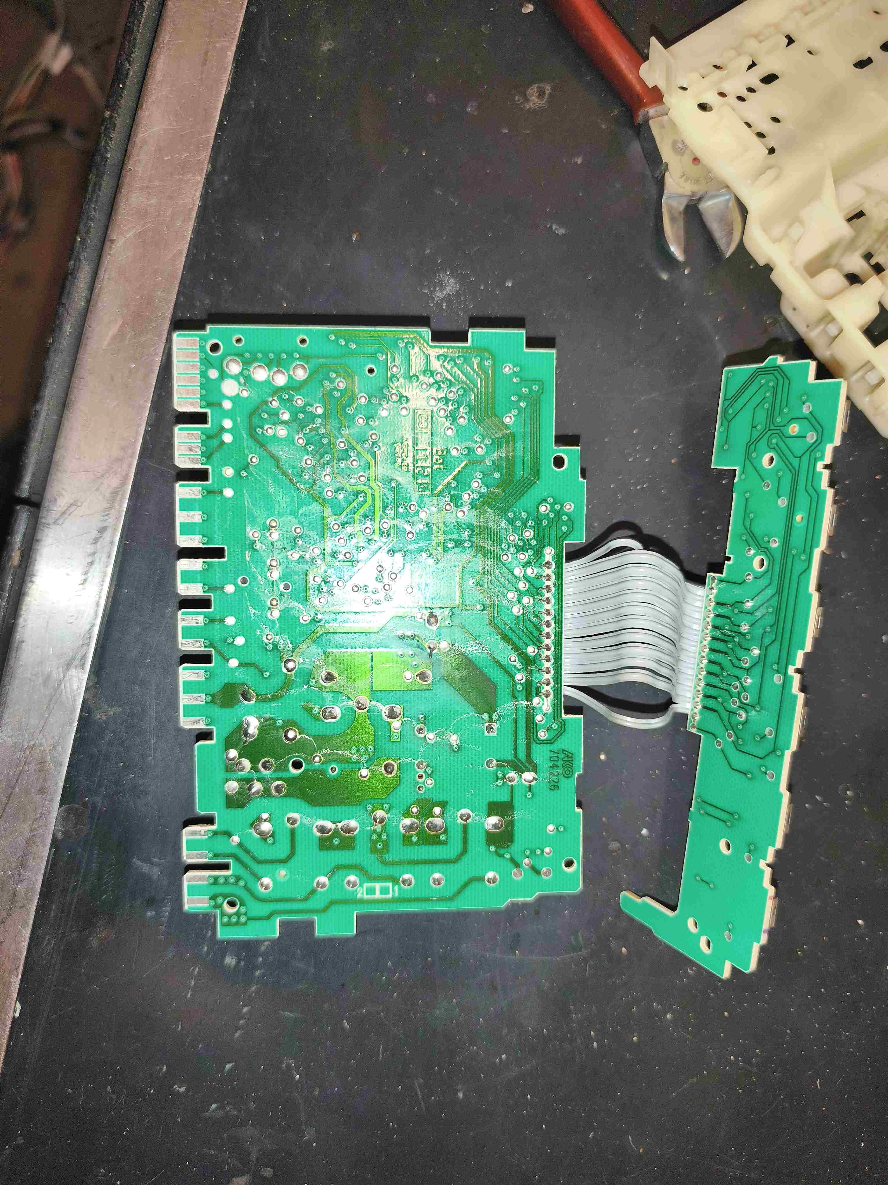

Rici Inserito: 11 luglio 2025 Segnala Inserito: 11 luglio 2025 Buonasera, come da titolo, la lavastoviglie non si accende. Smontata la scheda, controllata resistenza 100ohm, lnk304gn, condensatori 10 e 220 UF, controllo diodi e tutto ok. Sul Drain del lnk, arrivano 320volt. Alimentato separatamente il condensatore da 220 uF, la scheda parte regolarmente; gli avvolgimento del Trasformatore sono rispettivamente 1)7.9ohm 2)0.2ohm. Qualcuno ha qualche suggerimento? Grazie
Nik-nak Inserita: 11 luglio 2025 Segnala Inserita: 11 luglio 2025 Anche se LNK304 non è in corto, io per sicurezza lo sostituirei. Poi vediamo se il difetto permane.
Rici Inserita: 11 luglio 2025 Autore Segnala Inserita: 11 luglio 2025 L'ho sostituito due volte, ora ho messo il 305,ma non va.
Stefano Dalmo Inserita: 11 luglio 2025 Segnala Inserita: 11 luglio 2025 (modificato) Quell’integrato che sta lì vicino al l’oscillatore che non si vede la sigla ? Modificato: 11 luglio 2025 da Stefano Dalmo
Rici Inserita: 11 luglio 2025 Autore Segnala Inserita: 11 luglio 2025 E un 78L05. Quando alimento la scheda manualmente, in ingresso ha 8volt e in uscita 5volt
Rici Inserita: 11 luglio 2025 Autore Segnala Inserita: 11 luglio 2025 Condensatore dovrebbe essere da 0.1 uF è ok ed anche le due resistenze.
