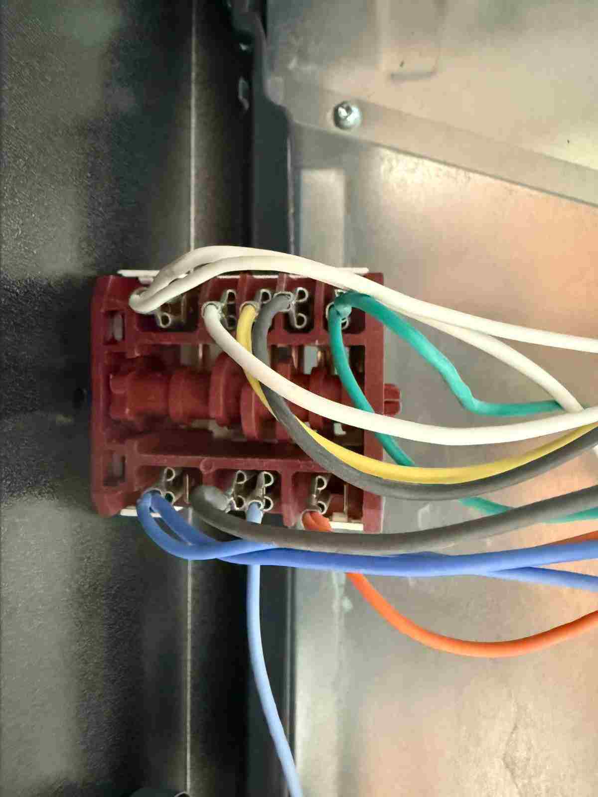

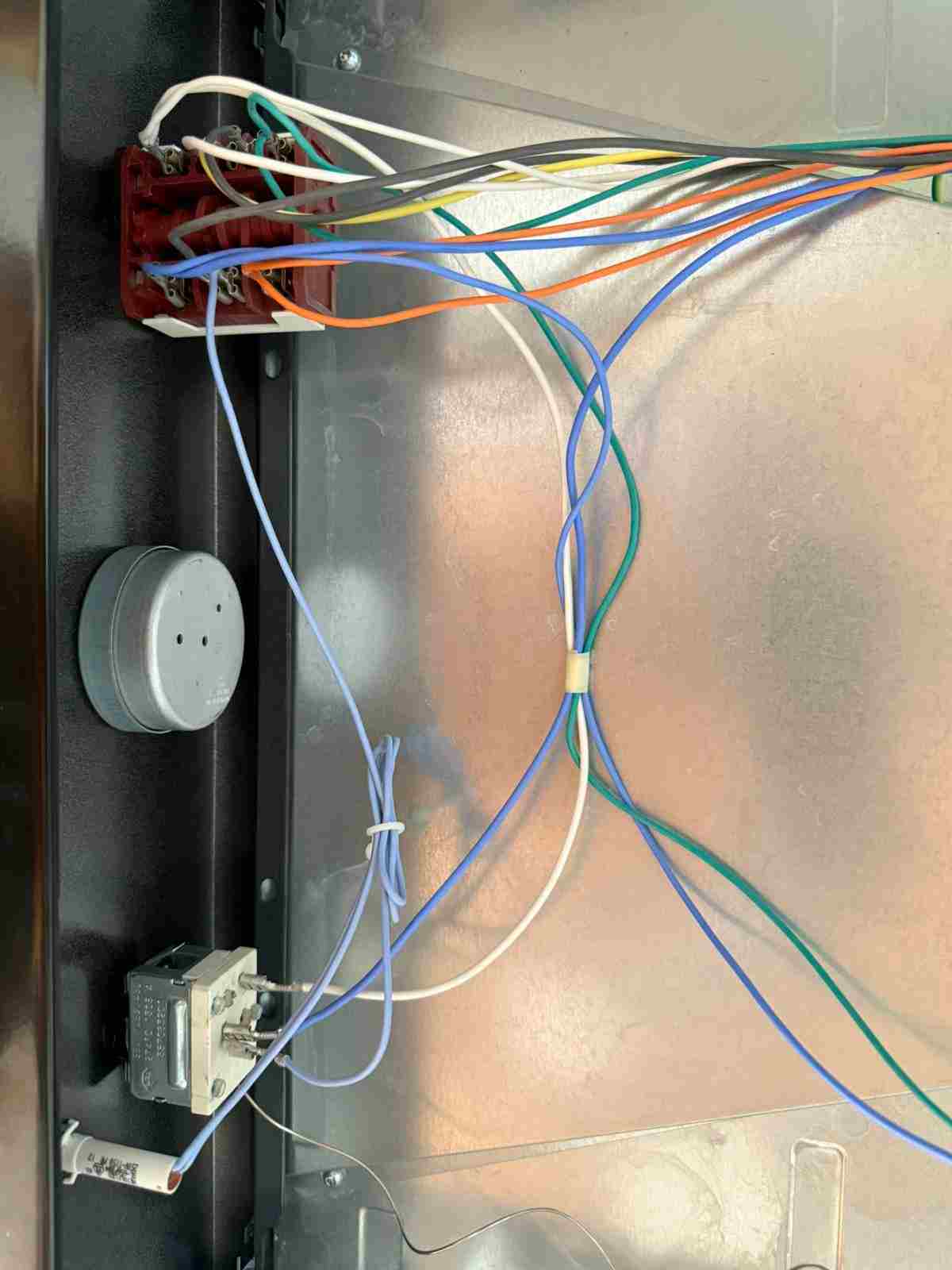

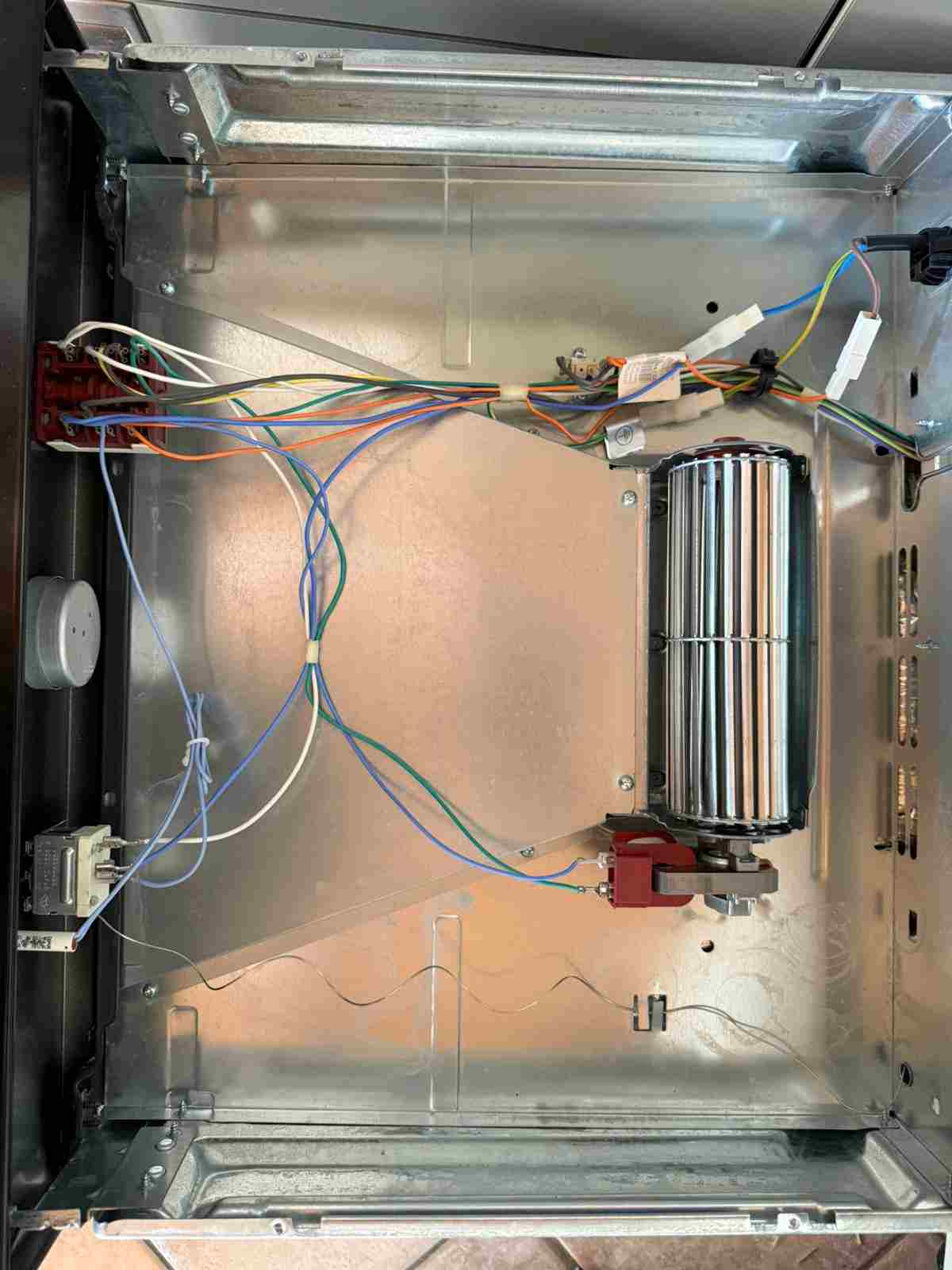

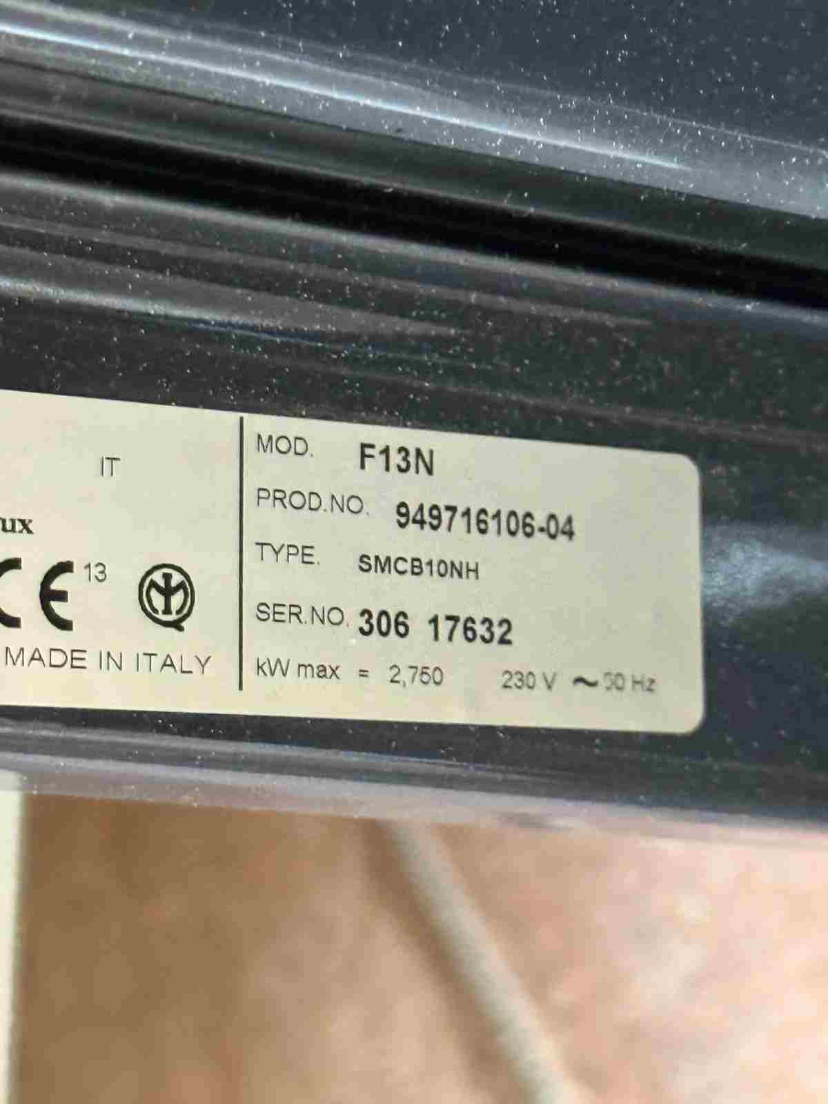

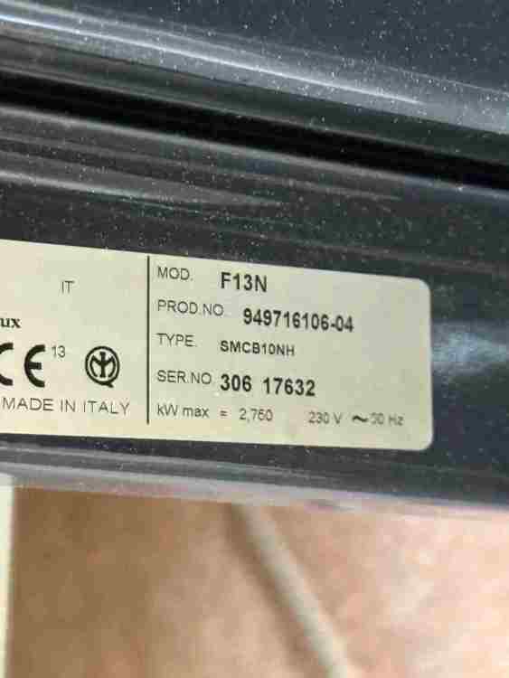

Matteoderrik Inserito: 11 luglio 2025 Segnala Inserito: 11 luglio 2025 Salve, ho una situazione anomala in un prodotto nuovo : forno Elettrolux rex F13N La lampadina è accesa quando il forno è spento e viceversa. Non ho trovato nessuno schema online, allego foto del modello e dell'interno. Non ho ancora fatto test e misurazioni (e.g. invertiti Fase e Neutro sui morsetti). Sono un tecnico, solo che prima di mettermi a tirare giù lo schema a mano, mi chiedevo se qualcuno avesse più esperienza di me e qualche dritta da farmi per velocizzare la riparazione Grazie mille
Stefano Dalmo Inserita: 11 luglio 2025 Segnala Inserita: 11 luglio 2025 La prima cosa che voglio dirti è , ma se il forno è nuovo , perché non lo fai guardare al CAT in garanzia ? seconda cosa , con il termostato a zero , si accende lo stesso? In alcune situazioni di dispersione delle resistenze , la lampadina si accende a commutatore a zero e termostato a zero , quindi circuito aperto . mentre se porti in chiusura il termostato , la lampadina si spegne . Mi domando , ma non sarà questo il caso ?
Matteoderrik Inserita: 11 luglio 2025 Autore Segnala Inserita: 11 luglio 2025 Ciao Stefano, intanto grazie . il forno è nuovo ma essendo in affitto non ho bolle di acquisto , quindi a meno che si possa risalire la garanzia dal seriale , non ho carte da giocare. La lampadina è accesa tutte le volte che il termostato è “spento” quindi quando non deve scaldare … mi viene da pensare che sia un problema di cablaggio di fabbrica , mi sembra proprio come se la lampadina sia collegata in parallelo al termostato e quindi si accende a termostato aperto proprio per differenza di potenziale . Per quello mi chiedevo la possibilità di reperire schemi per verificarne il cablaggio e non dover risalire al circuito battendolo . Domani una volta individuate le resistenze , ne misuro isolamento. Se per caso si hanno consigli sono ben accetti ☺️
Stefano Dalmo Inserita: 11 luglio 2025 Segnala Inserita: 11 luglio 2025 Scusa , ma non ce l’hai tu , ma immagino ce l’abbia il proprietario a questo punto !. comunque , una spiegazione , stiamo parlando della lampadina spia anteriore o della lampadina che illumina il forno internamente ? perchè io mi riferivo alla spia .
Matteoderrik Inserita: 12 luglio 2025 Autore Segnala Inserita: 12 luglio 2025 Si parliamo della spia anteriore .
Stefano Dalmo Inserita: 12 luglio 2025 Segnala Inserita: 12 luglio 2025 Se quella spia si accende con commutatore a zero e termostato a zero , mentre si spegne se porti il termostato verso le temperature alte ,non c’è nessun problema di cablaggio . ci sono delle dispersioni . se stacchi la terra nella presa , solo per prova , vedi che il problema sparisce . e scompare pure se accendi il forno regolarmente .
piergius Inserita: 12 luglio 2025 Segnala Inserita: 12 luglio 2025 (modificato) Gli Schemi di questi Forni Elettromeccanici con Commutatore e Termostato risalgono al secolo scorso, quando la 220V Monofase era ottenuta da 2 Fasi 127 V della Distribuzione Trifase 220V . Perciò, che il Termostato Unipolare interrompesse la Fase1 o la Fase2 all' epoca era indifferente . Allego lo Schema di un generico Forno : N. B. : Ora che la Fornitura è Fase 230V + Neutro, secondo i diversi accorgimenti Circuitali adottati dai Costruttori, è capitato che si accenda la Spia, o anche che azionando la Luce interna o la Ventola intervenga il Differenziale . - Sono tutti sintomi che il Termostato Unipolare ora sta nella Posizione" To" interrompendo il Neutro , verso il Ritorno comune delle Resistenze, che senza motivo vengono portate tutte a 230V verso Terra contemporaneamente, quindi "costrette" a causare una Dispersione Anomala ! - Una prova rapida si esegue spostando i Collegamenti del Termostato in Posizione "Tb" tra fase e Commutatore ( così toglie Tensione a tutto il Forno, impedendo, di fatto, tutte le Dispersioni Anomale che accorcerebbero la vita utile delle Resistenze .) Se il Commutatore ha il Ponticello "A" predisposto per l' Adeguamento , si inserisce definitivamente il Termostato nella Posizione "Ta" al posto del ponticello . La Spia va tra "F2" e Ritorno Comune delle Resistenze . - Buona giornata ! Modificato: 12 luglio 2025 da piergius Ortografia
Leone2285 Inserita: 12 luglio 2025 Segnala Inserita: 12 luglio 2025 1 ora fa, piergius ha scritto: Ora che la Fornitura è Fase 230V + Neutro, secondo i diversi accorgimenti Circuitali adottati dai Costruttori, è capitato che si accenda la Spia, o anche che azionando la Luce interna o la Ventola intervenga il Differenziale . Non capisco come un forno nuovo possa presentare questi inconvenienti. Perché la modifica che hai suggerito non la fanno direttamente i costruttori? Scrivendo capita significa che può anche non succedere. Cosa cambia tra quando capita e quando non capita? Saluti.
michpao Inserita: 12 luglio 2025 Segnala Inserita: 12 luglio 2025 Controlla se il selettore non è stato riavviato, potrebbero aver sbagliato la posizione (in questo dettaglio è montato così)
piergius Inserita: 12 luglio 2025 Segnala Inserita: 12 luglio 2025 (modificato) 6 ore fa, Leone2285 ha scritto: come un forno nuovo possa presentare questi inconvenienti Succede abbastanza spesso ; se teniamo conto che l' Isolante interno alle Resistenze è Igroscopico . Incide anche il grado di umidità nel Magazzino dove sostano Elettrodomestici e Pezzi di Ricambio . - Ai Produttori non conviene apportare modifiche , anzi, attualmente i Clienti cambiano prima la Resistenza del Microonde poiché "attaccando lo fa saltare la Corrente" senza che sia guasta ; Poi le Resistenze del Forno, o della Lavatrice che, "raggiunta la Temperatura Impostata disperde" senza eliminare la Causa . - Ogni tanto qualcuno si accorge che dal filo Blu dell' Impianto arriva la Fase anziché il Neutro , Che le Resistenze, se gli lasci Neutro e Terra non disperdono, Invece il Termostato Unipolare del Forno o della Lavatrice interrompe la Corrente lato Neutro, ma così purtroppo lascia Tensione Fase - Terra alle Resistenze ! - Buona serata ! Modificato: 12 luglio 2025 da piergius Ortografia
Leone2285 Inserita: 12 luglio 2025 Segnala Inserita: 12 luglio 2025 (modificato) Grazie per la spiegazione. Magari facendolo funzionare diminuisce l'acqua igroscopica. Invertire fase e neutro potrebbe essere una soluzione?Buon fine settimana. Modificato: 12 luglio 2025 da Leone2285
michpao Inserita: 13 luglio 2025 Segnala Inserita: 13 luglio 2025 (modificato) 12 ore fa, Leone2285 ha scritto: Invertire fase e neutro potrebbe essere una soluzione? Si, risolverai girando la spina 🔌 di 180, a quel punto la spia anteriore rossa si accenderà solo mentre scalda la resistenza e resterà spenta quando è a 0. Ps. non considerare il precedente mio post, leggendo lampadina 💡 avevo inteso l’illuminazione interna 🤦♂️. Modificato: 13 luglio 2025 da michpao
piergius Inserita: 13 luglio 2025 Segnala Inserita: 13 luglio 2025 13 ore fa, Leone2285 ha scritto: Invertire fase e neutro potrebbe essere una soluzione ? . facendolo funzionare diminuisce l'acqua igroscopica Di solito, invertendo Fase e Neutro, si elimina il Fenomeno in Oggetto . Va poi verificato che il Modello in esame non presenti qualche altro inconveniente . - Mentre il forno si raffredda o cala la Temperatura ambiente, dalla Cucina gli Elementi Riscaldanti " inspirano" aria umida ; in questo frangente è bene che non restino sotto Tensione . Individuato il Ritorno Comune delle Resistenze, in questo punto non dovrebbe accendersi mai il Cercafase ( o per comodità una Spia al Neon 230V tra questo punto e la Carcassa metallica) in qualsiasi posizione del Commutatore o del Termostato . - È importante far lavorare periodicamente tutte le Resistenze affinché possano "asciugarsi" : si evita la formazione di gocce di Condensa che causano ulteriori problemi . - Buona Domenica !
Adelino Rossi Inserita: 13 luglio 2025 Segnala Inserita: 13 luglio 2025 Vista la non poca confusione e le strane filosofie emergenti, perchè non facciamo qualche ragionamento semplice. Anche con il presunto errore dii cablaggio della lampadina, molto probabile, il forno fa intervenire il magnetotermico differenziale oppure no? riscalda regolarmente si o no? Se riscalda regolarmente, allora usalo. Se la lampada ti crea dei problemi psicologici o evidenti anomalie, allora chiedi al proprietario di intervenire. Essendo tu in affitto e l'apparecchio nuovo io eviterei di manometterlo in qualsiasi modo oppure chiama un tecnico a tue spese.
Stefano Dalmo Inserita: 13 luglio 2025 Segnala Inserita: 13 luglio 2025 Tanti interventi senza l’interlocutore 🙄
Matteoderrik Inserita: 14 luglio 2025 Autore Segnala Inserita: 14 luglio 2025 Ciao a tutti, grazie per gli spunti ... Da tecnico ho voluto seguire la strada più corretta ... ho sentito assistenza Elettrolux Italia, che mi ha fatto fare prove in tutte le posizioni delle manopole davanti. Confermano anche loro che il problema è una disperzione di una delle resistenze (molto probabilmente quella inferiore) verso terra. Ho trovato un tecnico molto gentile che dalle foto ha capito che errori di cablaggio non ce n'erano. Sono quindi riuscito a risalire alla garanzia, ci muoveremo per la sostituzione con un prodotto nuovo. Per rispondere alle domande in conclusione: 1) il forno scaldava, non ho avuto modo di provare tutte le combinazioni visto l'eventuale dispersione verso terra 2) in tutti i test fatti non mi è mai scattano ne il differenziale ne il termico. Grazie mille a tutti e scusate il ritardo 😊
piergius Inserita: 15 luglio 2025 Segnala Inserita: 15 luglio 2025 (modificato) 19 ore fa, Matteoderrik ha scritto: Confermano anche loro che il problema è una dispersione di una delle resistenze... ... che per natura presentano una piccola Dispersione Fisiologica se correttamente Alimentate con Fase e Neutro . Altrimenti si ha una Dispersione Anomala che inel caso in oggetto causa l' accensione della Spia ! - Come è stato già detto, prima di tutto è importante verificare se la Causa fosse addirittura esterna al Forno : la Polarità di Alimentazione. [ ad un Cliente sostituirono 3 Forni, per poi accorgersi che dal filo Blu dell' Impianto Elettrico arrivava la Fase ! ] Avete già provato ad invertire Fase e Neutro in ingresso ? (prima di far sostituire la Resistenza o tutto il Forno ) - 19 ore fa, Matteoderrik ha scritto: un tecnico molto gentile .. dalle foto ha capito che errori di cablaggio non ce n'erano Nessuno ha parlato di errori di Cablaggio rispetto al Progetto del Forno . Solo che la Società Distributrice prima forniva 2 Fasi della allora Trifase 220V, ora Fase230V + Neutro della Trifase 400V . Perciò sarebbe utile verificare, anche mediante un semplice Cercafase, se, raggiunta la Temperatura Impostata, alle Resistenze viene tolta Tensione o meno . - Buona giornata ! Modificato: 15 luglio 2025 da piergius Ortografia
