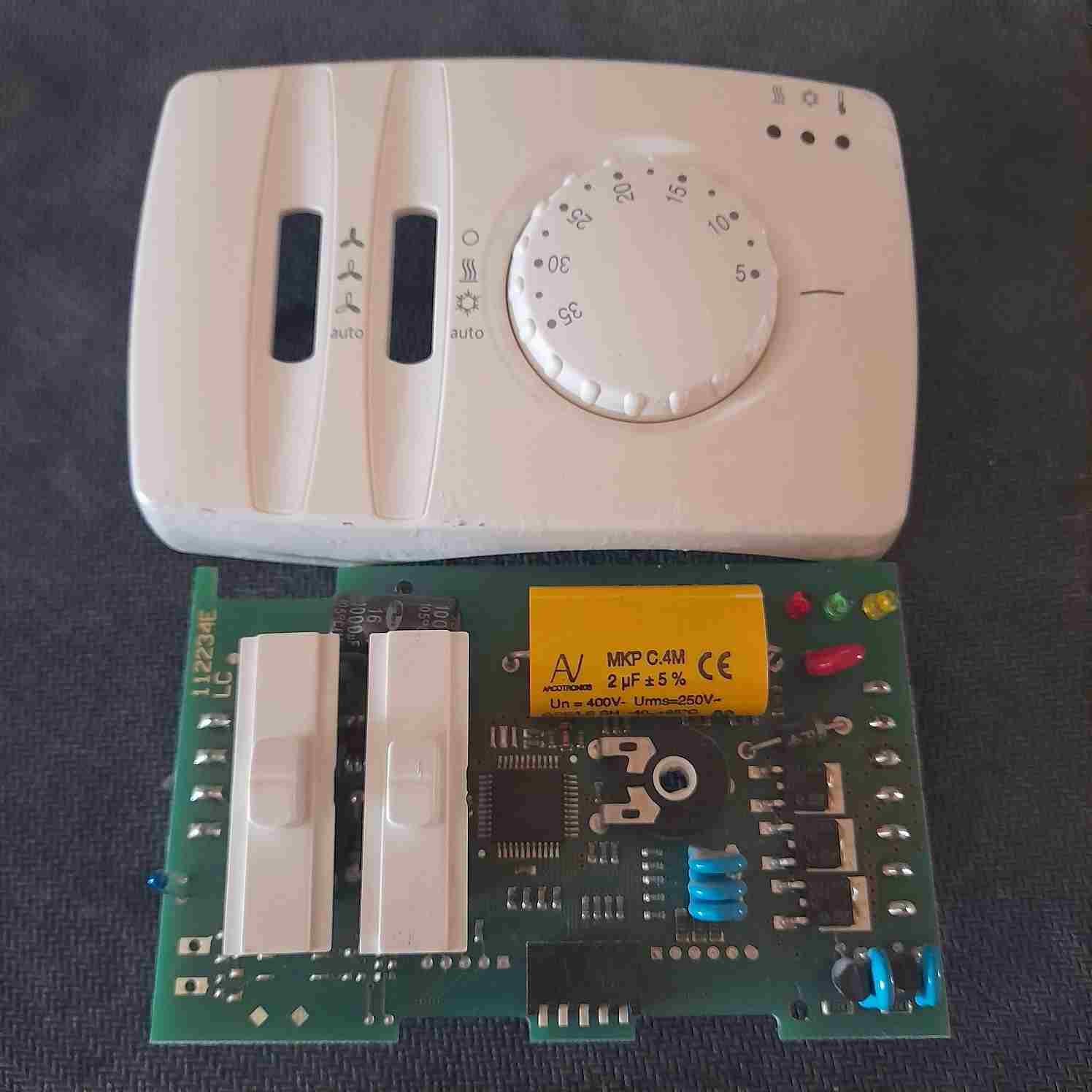

Climatizzatore da soffitto manda in tilt il Termostato ambiente
Il climatizzatore da soffitto, mi manta il tilt il termostato ambiante in foto.
termostato manuale ambiente clima.jpg
Modificato titolo discussione.
Non riesco a capire se il problema sta nel climatizzatore oppure nelm termostato.
Si può riparare il termostato?
Alessio Menditto
Cerca di dare qualche informazione di più…cosa intendi per “tilt”? Non legge la temperatura? Si blocca? Si brucia ?
Cosa comanda il termostato in foto, ma soprattutto, come è collegato ?
Ha un BUS dati ? (Non vedo relè)
Non è che ci hai collegato contemporaneamente sia clima che riscaldamento ?
  • Maurizio Colombi changed the title to Climatizzatore da soffitto manda in tilt il Termostato ambiente
