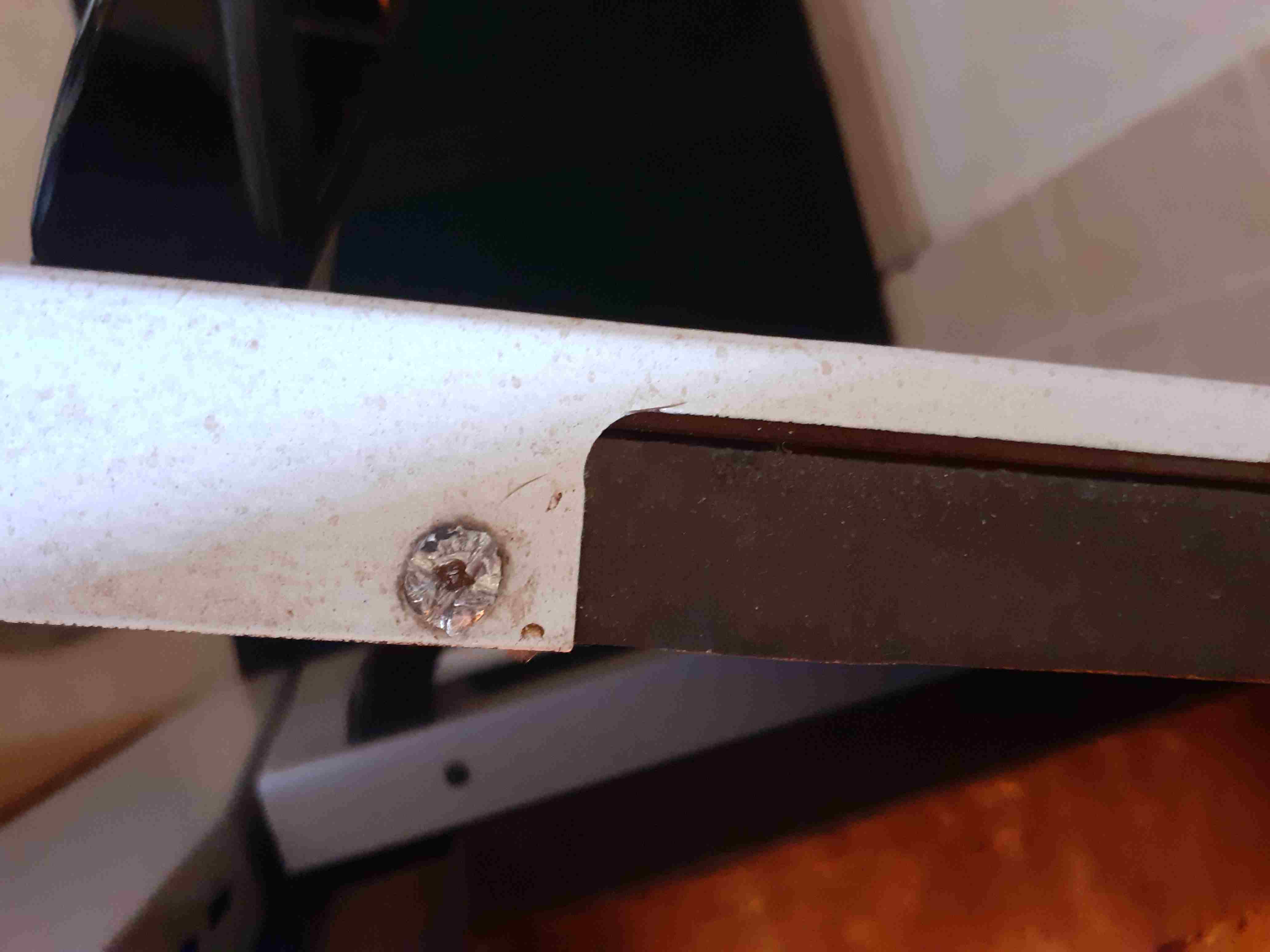

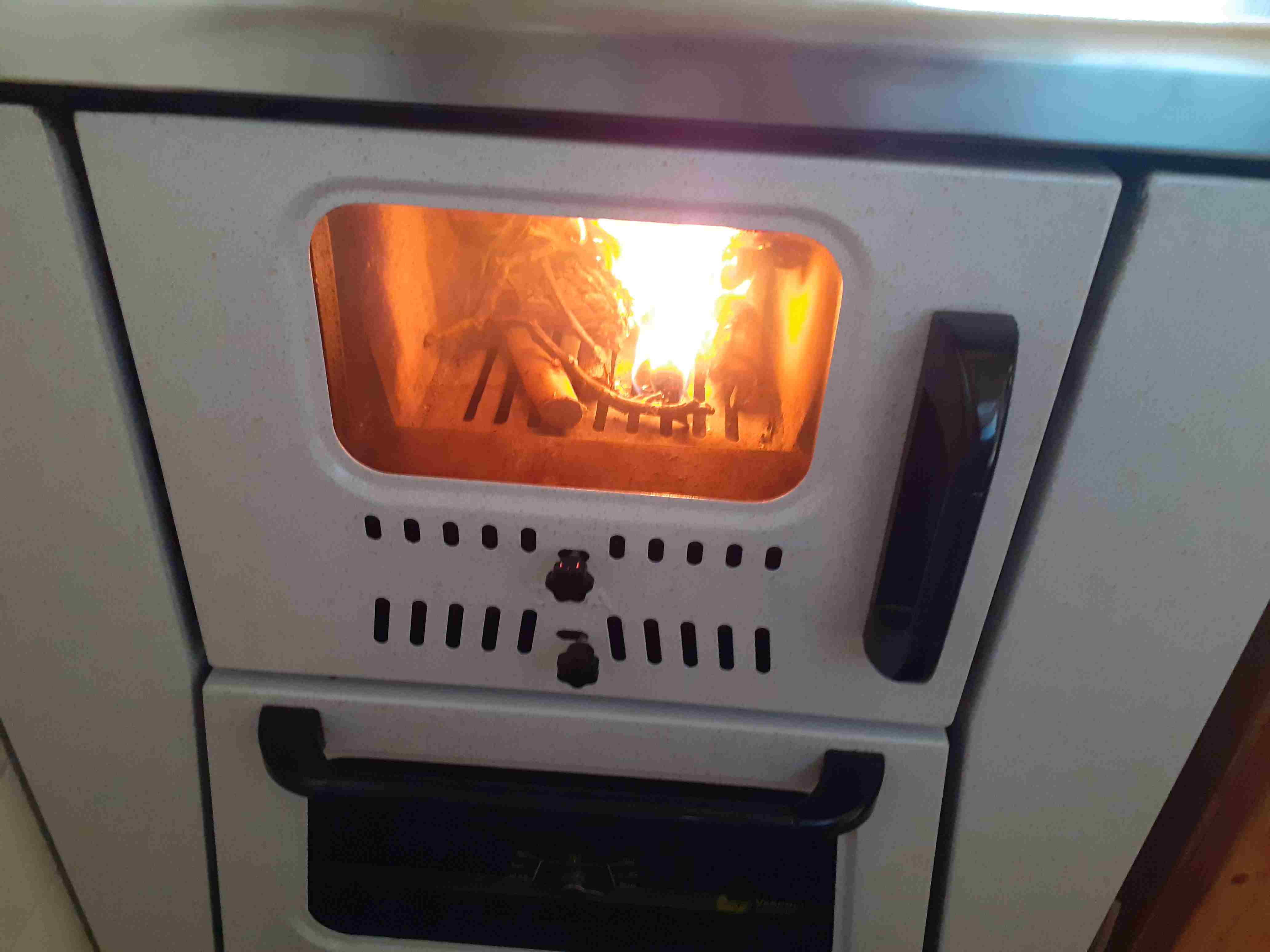

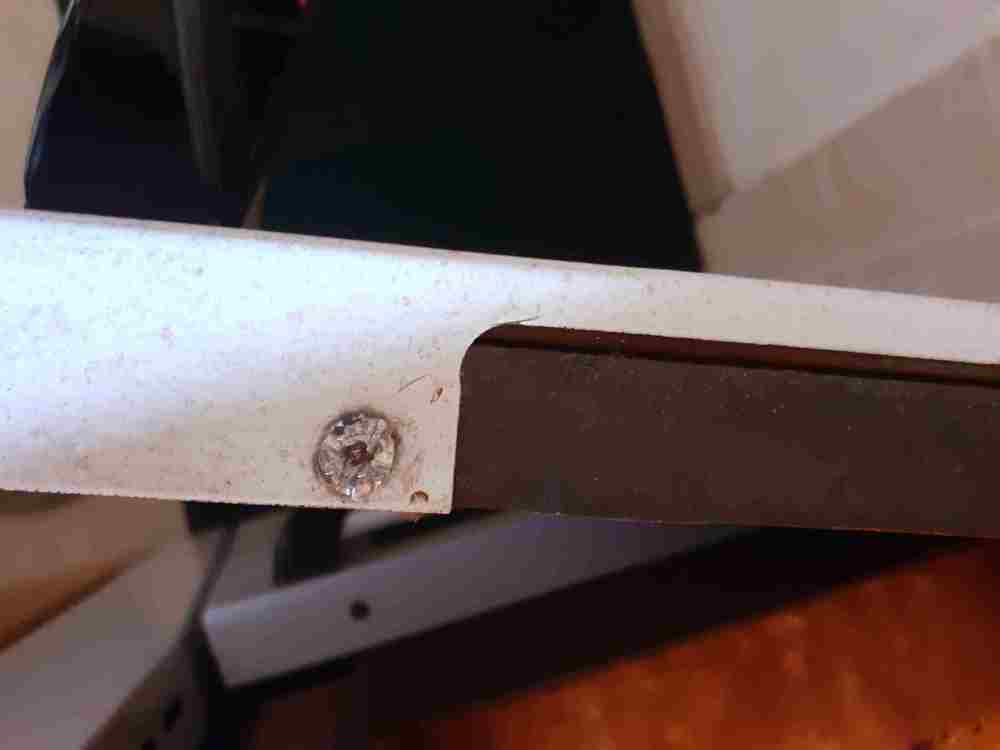

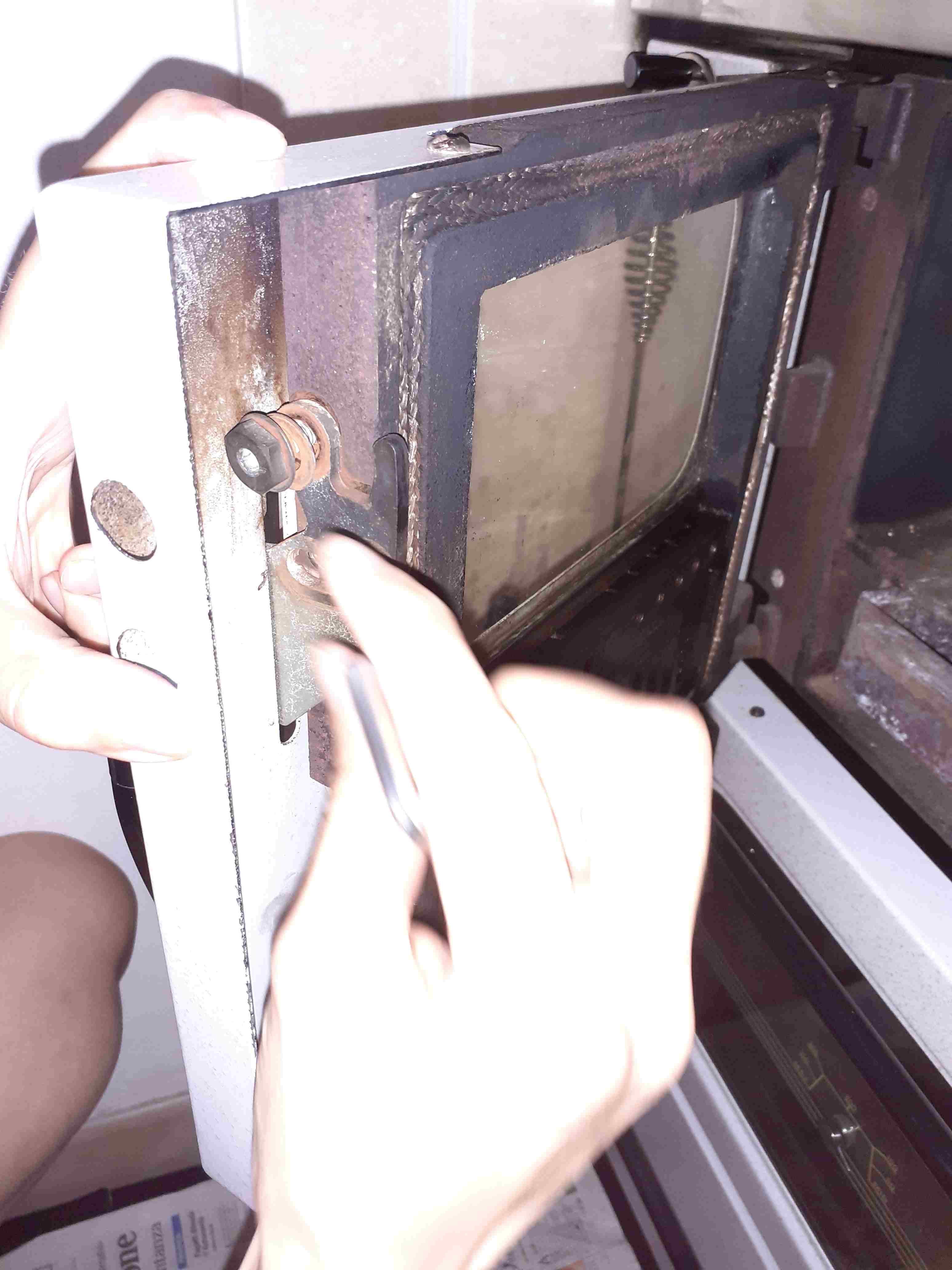

Buongiorno a tutti,
ho la leva sopra dell'aria bloccata da anni e 2 viti spanate, che sto pensando di trivellare del tutto, in quanto non escono in nessuna maniera.
Secondo voi, una volta che smonto, da cosa è dovuto questo blocco leva? (Già provato svitol, 4 WD, NON si muove di 1 millimetro)
Grazie, buona domenica
