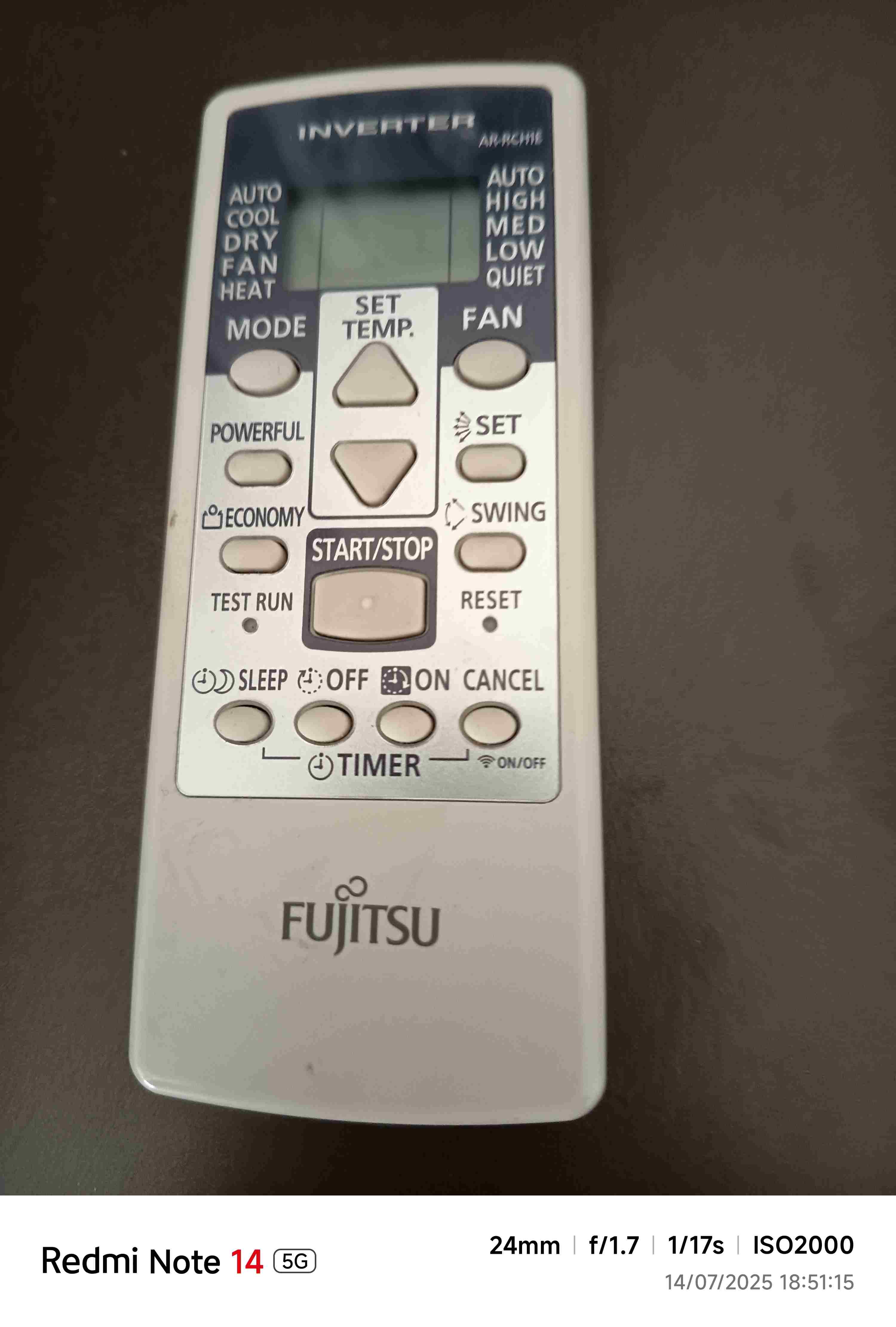

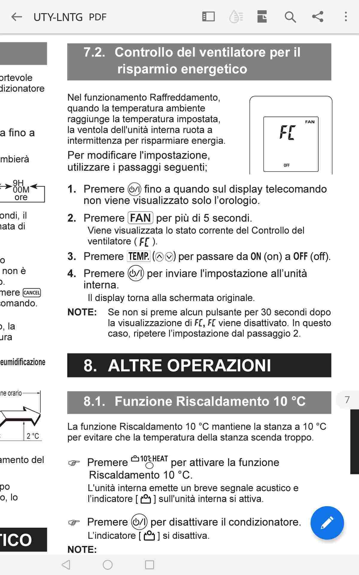

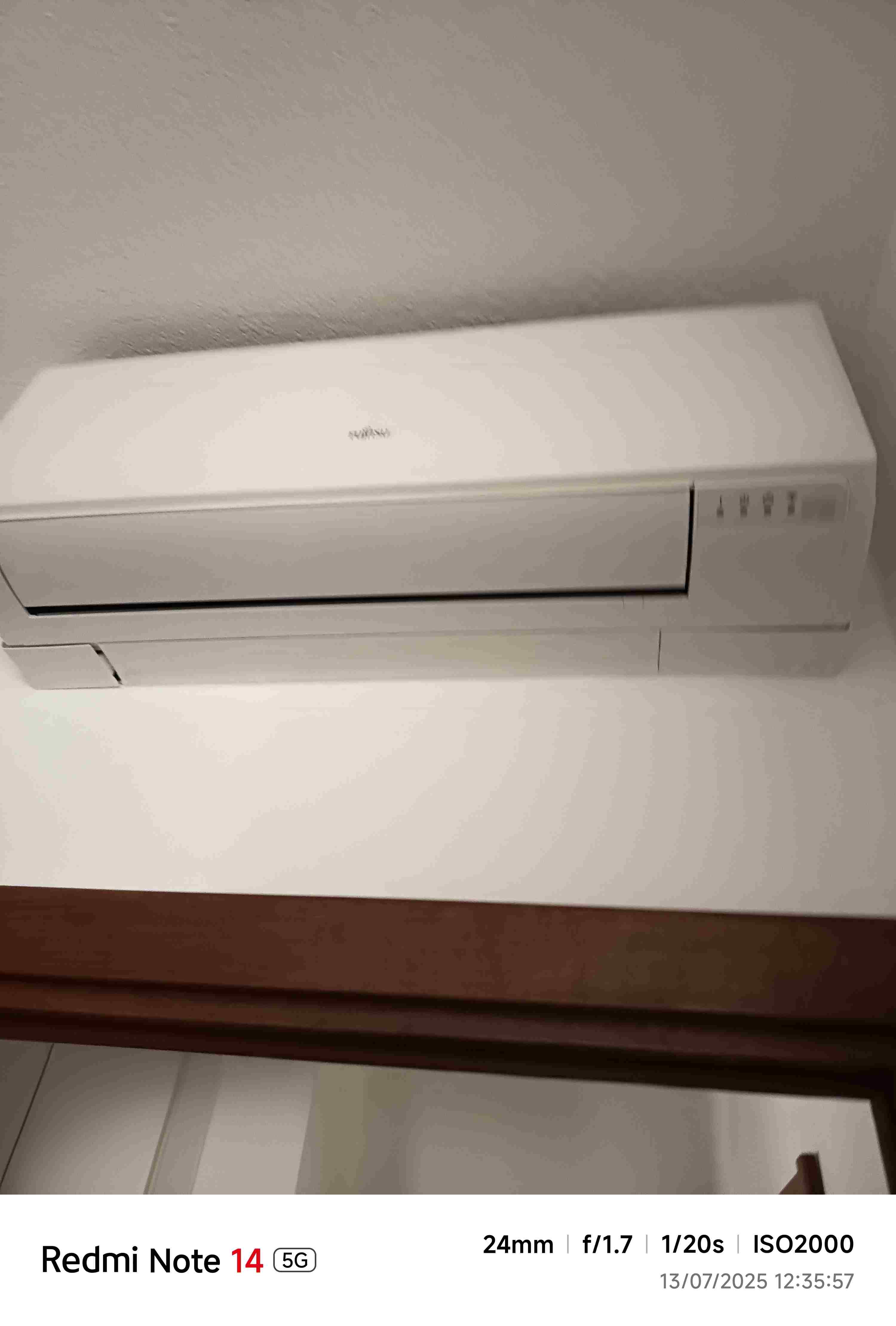

Alessio Menditto Inserita: 13 luglio 2025 Segnala Inserita: 13 luglio 2025 Rob per favore non essere così scarso dí informazioni, da quanto lo fa? Quando è stato installato ? Ecc ecc
Rob52 Inserita: 13 luglio 2025 Autore Segnala Inserita: 13 luglio 2025 Si lo ha fatto da subito Il problema è che quando ha raggiunto la temperatura di 24 impostata diciamo verso le due di notte, comincia a staccare per cinque minuti poi riattacca per due minuti e va avanti così per tutta la notte. Ho notato che quando fa tanto caldo non stacca per tutta la notte Il climatizzatore che avevo prima non staccava mai!!!
Stefano Dalmo Inserita: 13 luglio 2025 Segnala Inserita: 13 luglio 2025 Ma sono comunque due macchine diverse , non puoi fare un paragone così , tanto per ! Ma il problema qual ‘é , se raggiunge la temperatura e si stacca , cosa fa di male ? La velocità della ventilazione l’hai messa in automatico ?
alighi Inserita: 13 luglio 2025 Segnala Inserita: 13 luglio 2025 (modificato) 1 ora fa, Rob52 ha scritto: comincia a staccare cosa intenti per stacca? si ferma il ventilatore unita interna? Modificato: 13 luglio 2025 da alighi
Rob52 Inserita: 14 luglio 2025 Autore Segnala Inserita: 14 luglio 2025 Si lo ha fatto da subito Il problema è che quando ha raggiunto la temperatura di 24 impostata diciamo verso le due di notte, comincia a staccare per cinque minuti poi riattacca per due minuti e va avanti così per tutta la notte. Ho notato che quando fa tanto caldo non stacca per tutta la notte Il climatizzatore che avevo prima non staccava mai!!!
DavideDaSerra Inserita: 14 luglio 2025 Segnala Inserita: 14 luglio 2025 A pelle direi che è sovradimensionato per il fabbisogno della stanza, magari prima avevi un 9 e ora hai messo un 12, o il modello che avevi prima poteva scendere maggiormente con la modulazione.
Rob52 Inserita: 14 luglio 2025 Autore Segnala Inserita: 14 luglio 2025 (modificato) ho montao un 9 fujitsu prima avevo un 7 btu la stanza è circa 13 mq ****** N. d. M. ****** Prima di scrivere nella fimnestra dell'editor pulisci il vecchio messaggio, usando "Crl+z"; se non pulisci od usi l'editor trasparente si accumulano i e si ripetono i vecchi messaggi ed il tutto diventa poco comprensibile. Questa volta te l'ho pulito io. Modificato: 14 luglio 2025 da Livio Orsini pulizia finestra messaggio
Rob52 Inserita: 14 luglio 2025 Autore Segnala Inserita: 14 luglio 2025 ho montaTo un 9 BTU fujitsu prima avevo un 7 btu la stanza è circa 13 mq COMUNQUE VORREI CAPIRE SE E' NORMALE CHE RAGGIUNTA LA TEMPERATURA COMINCI A STACCARE E RIATTACCARE, IO PREFERIVO 'ALTRO CHE RIMANEVA SEMPRE ATTACCATO PERCHE' QUANDO E' STACCATO SENZA VENTOLA FA CALDO
Stefano Dalmo Inserita: 14 luglio 2025 Segnala Inserita: 14 luglio 2025 E allora modifica le impostazioni , come riportato nel manuale di cui sopra .
Rob52 Inserita: 14 luglio 2025 Autore Segnala Inserita: 14 luglio 2025 (modificato) Quindi c'è modo di non farlo staccare mai? Modificato: 14 luglio 2025 da Rob52
Stefano Dalmo Inserita: 14 luglio 2025 Segnala Inserita: 14 luglio 2025 Ma hai letto il messaggio di Alighi. , ha postato un foto con le spiegazioni di come modificare il funzionamento . voglio sperare che sia il manuale della tua macchina , ma tu che hai il manuale , puoi verificare se è lo stesso e magari fare la modifica . .non ho capito se lo hai preso in considerazione o l’hai saltato il messaggio !
Rob52 Inserita: 14 luglio 2025 Autore Segnala Inserita: 14 luglio 2025 ho inviato il telecomando perchè non corrispondono i tasti del mio fujitsu model aoyg09kpca 9 dtu inverter
alighi Inserita: 15 luglio 2025 Segnala Inserita: 15 luglio 2025 solo se sei sicuro di quello che fai
