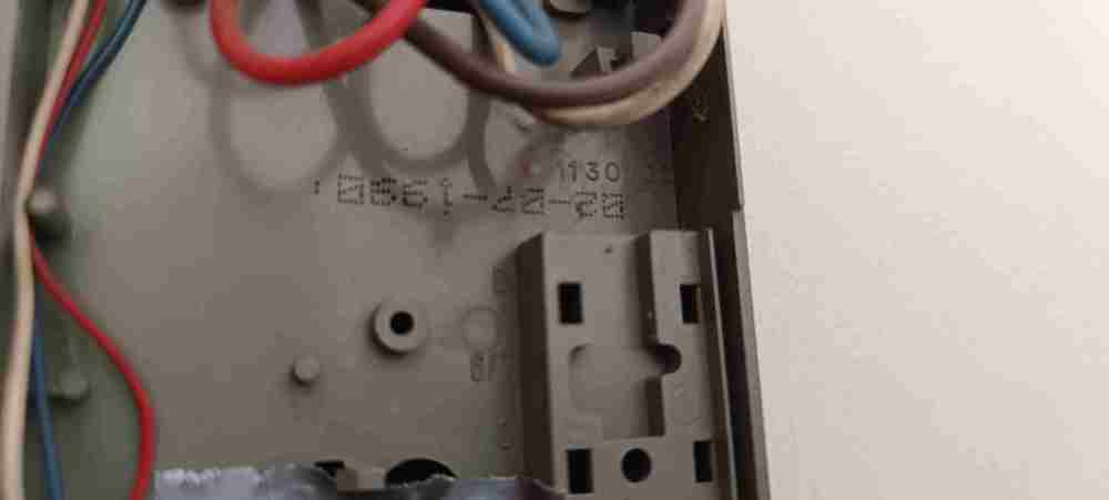

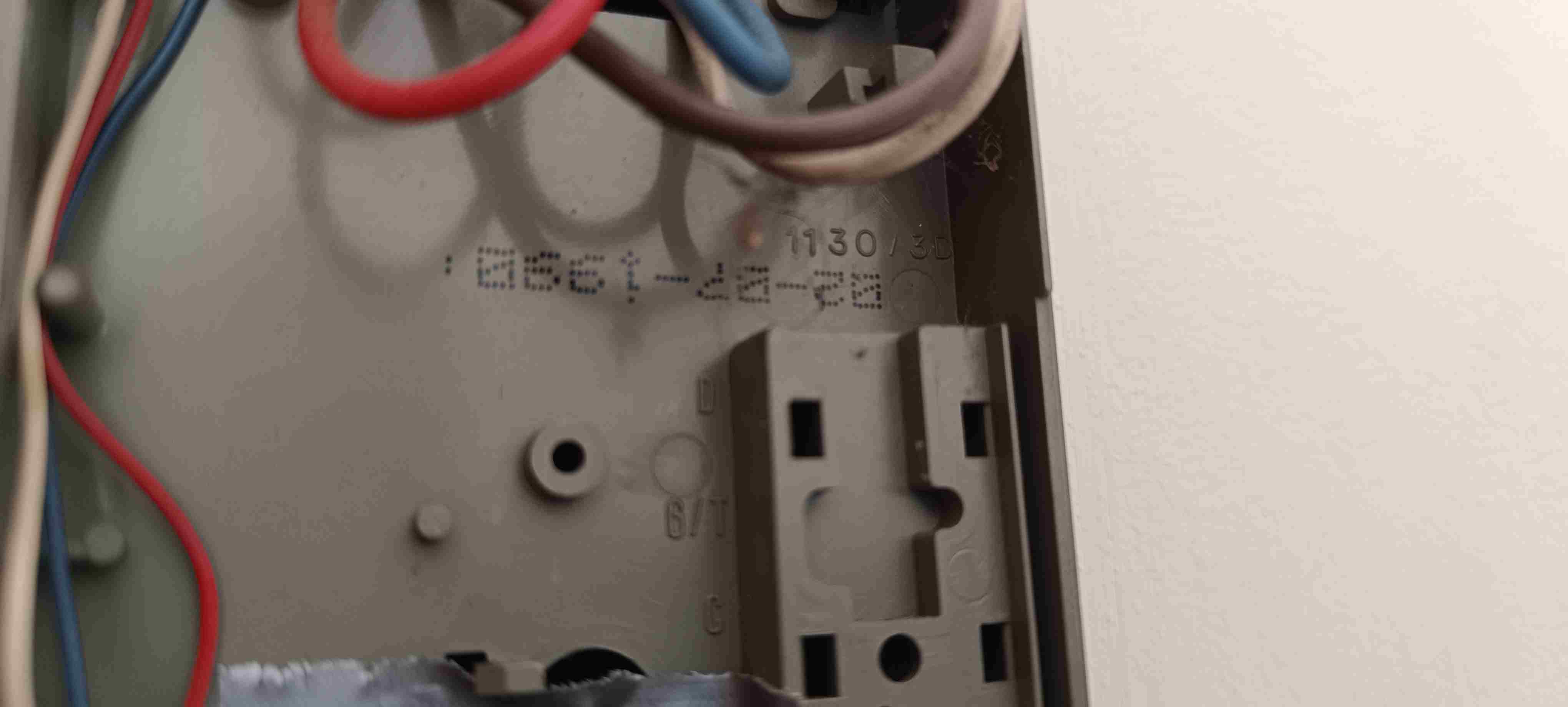

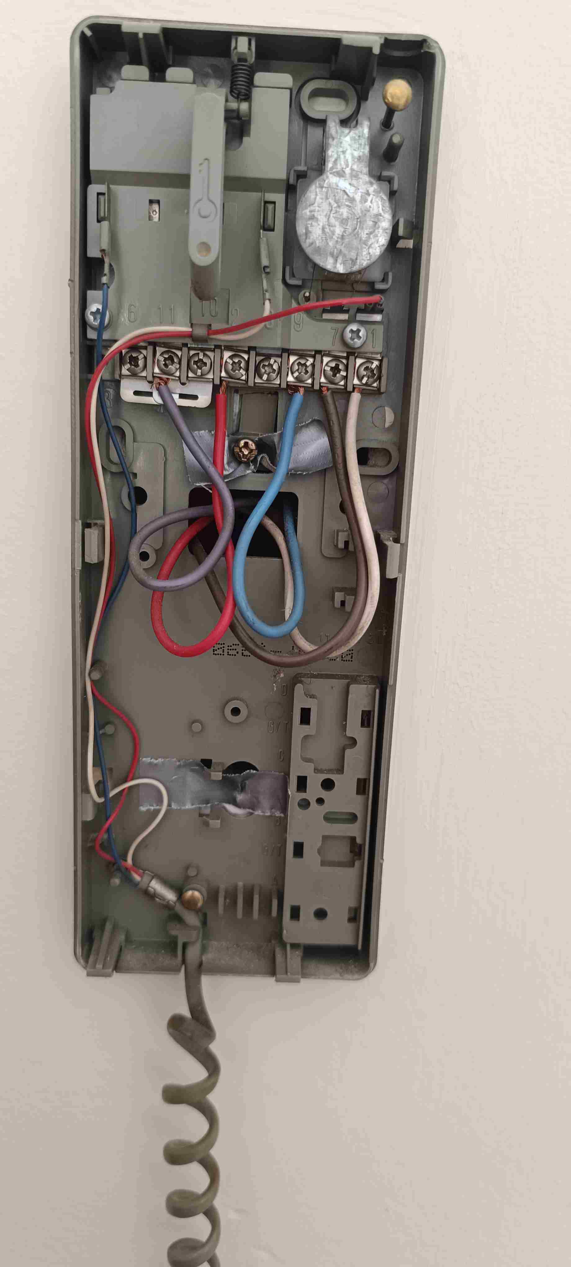

test342
Buongiorno a tutti, ho appena cambiato appartamento e mi trovo in casa un Urmet 1130/3D con il quale sento basso il volume di chi parla, e invece non sentono completamente la mia voce. Che controlli posso fare per evitare di sostituire il citofono? Vi allego le foto del citofono in questione. Grazie a tutti
Ciao Savio884,
7 ore fa, Savio884 ha scritto:
mi trovo in casa un Urmet 1130/3D con il quale sento basso il volume di chi parla, e invece non sentono completamente la mia voce. Che controlli posso fare
Nessun controllo, i collegamenti sembrano corretti e quel citofono non ha nessun tipo di regolazione, piuttosto chiedi ai vicini e/o all'amministratore se anche loro hanno lo stesso problema e casomai bisognerà intervenire sul posto esterno o cambiare il tuo apparecchio se gli altri condòmini non lamentano il tuo problema
