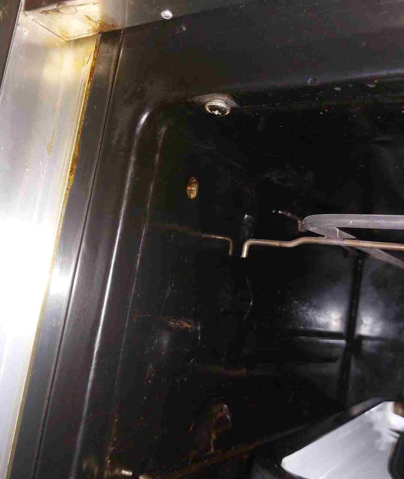

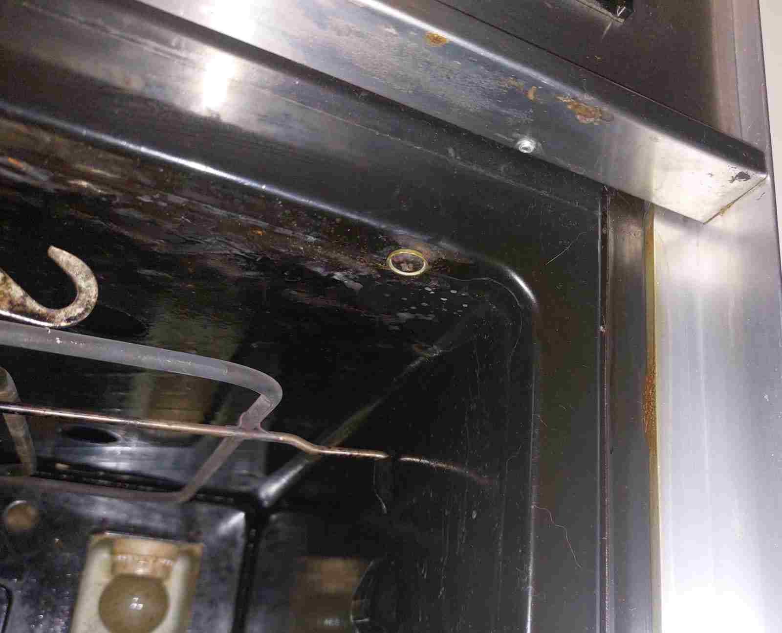

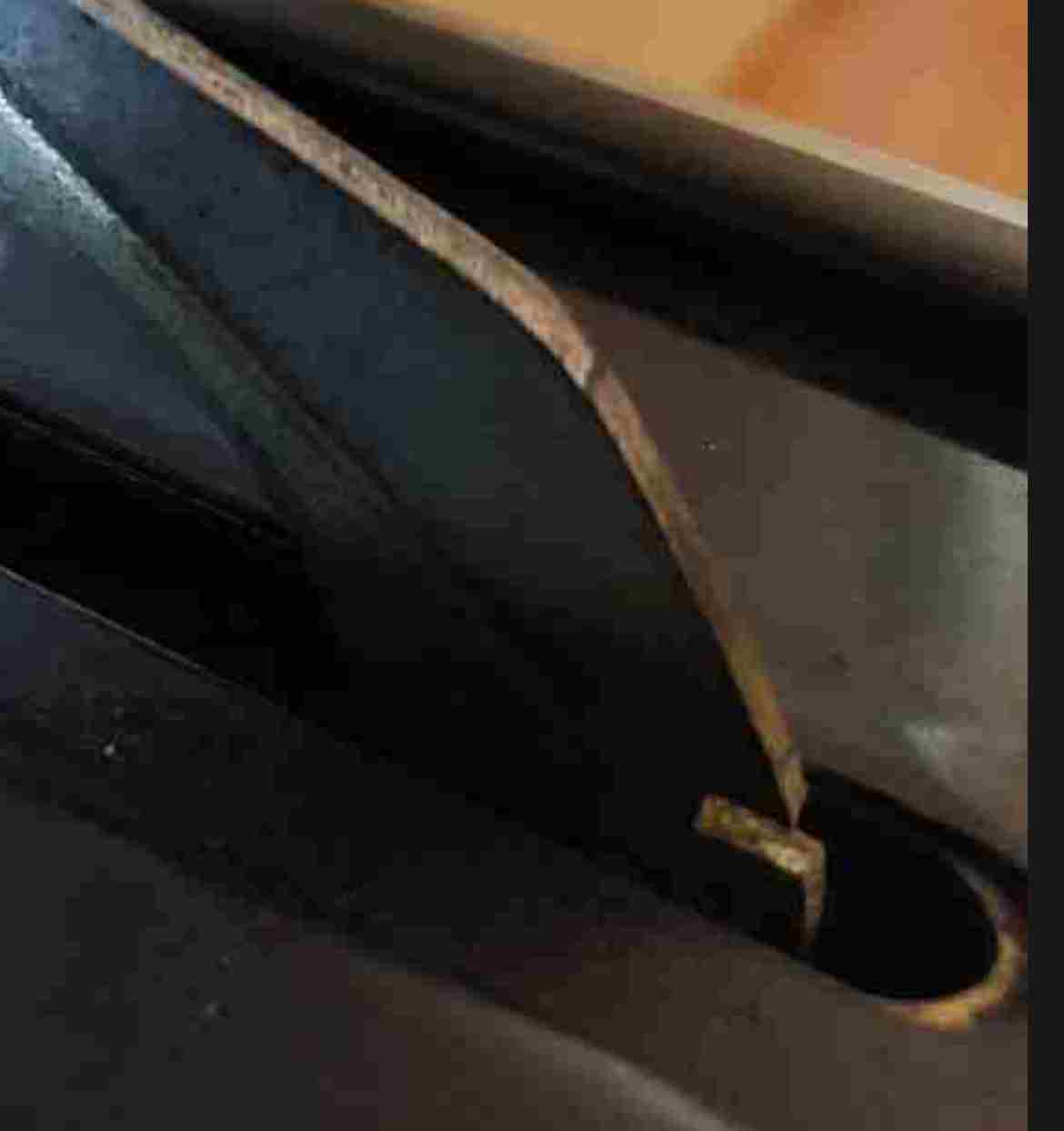

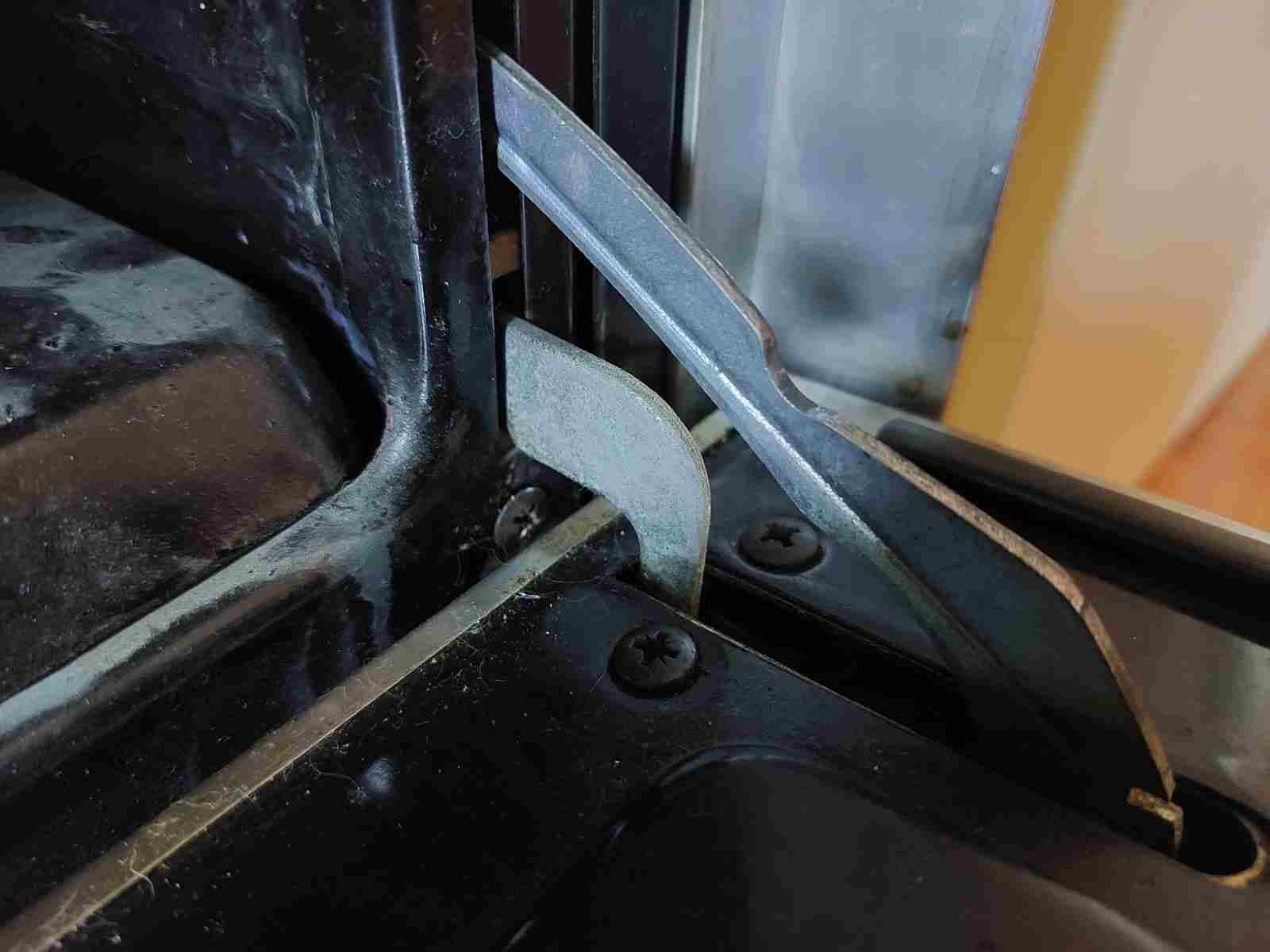

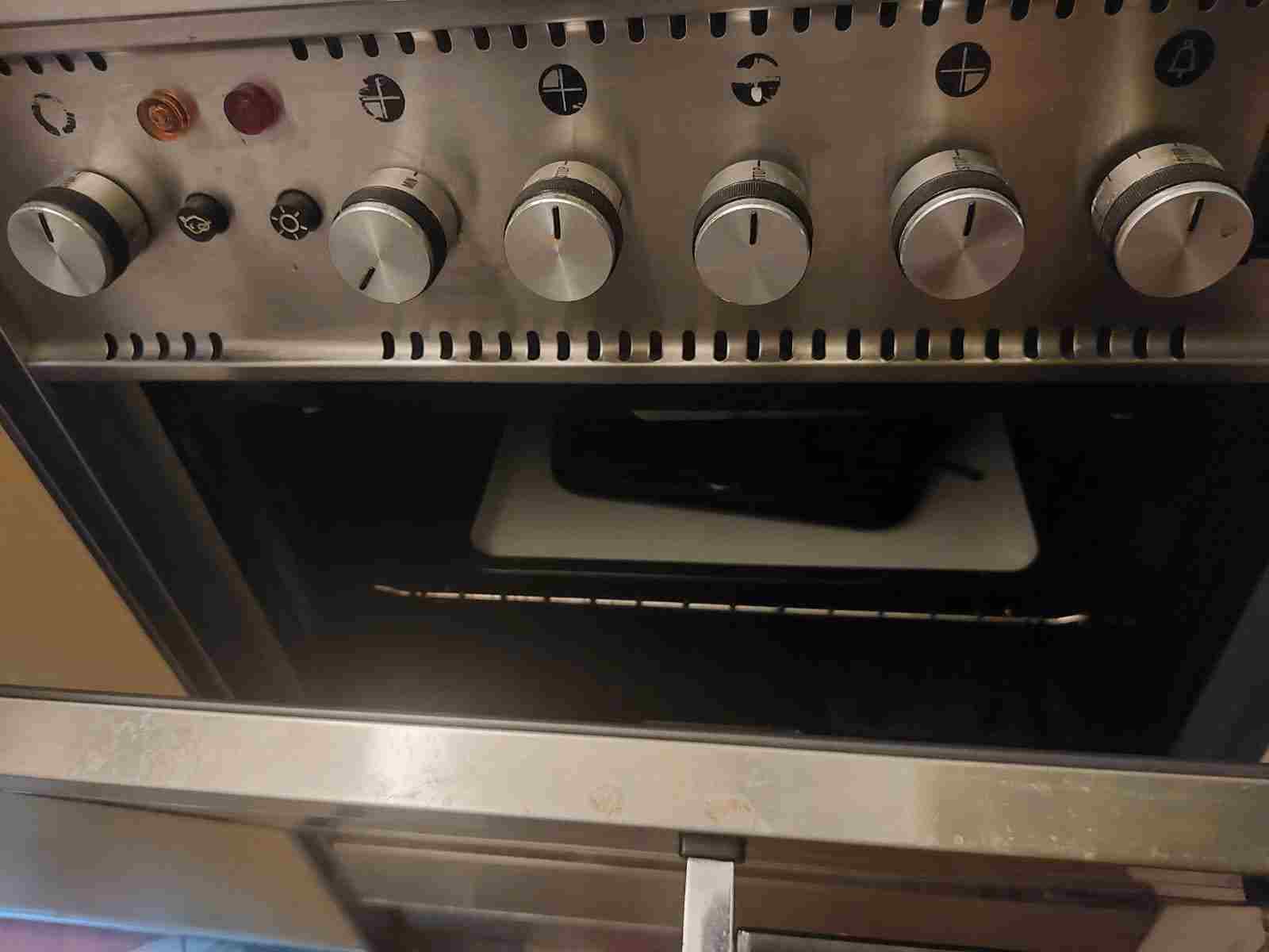

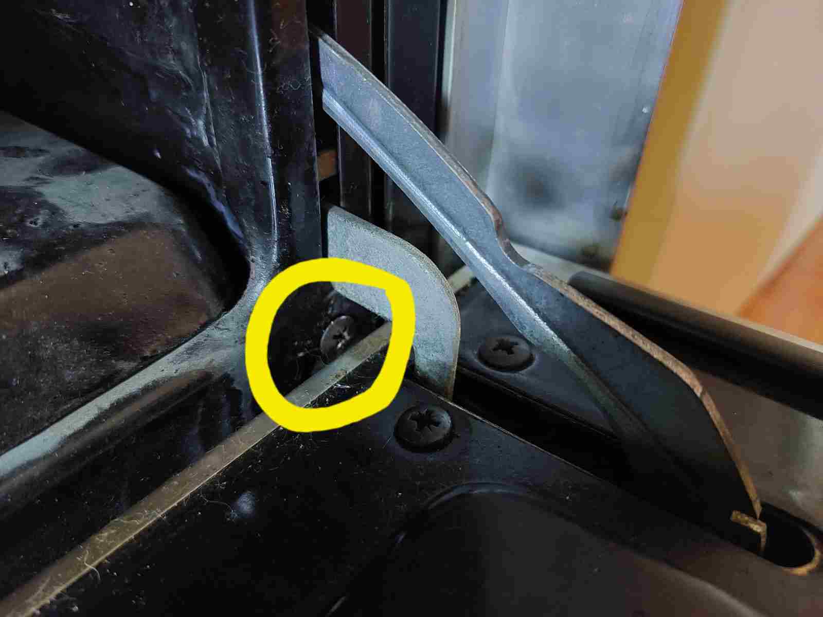

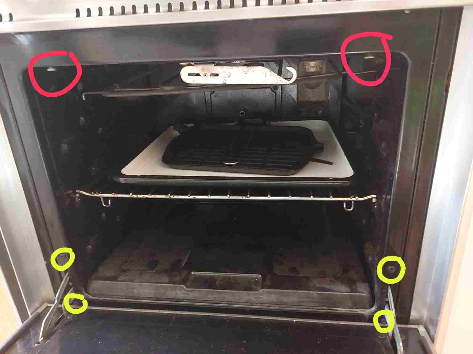

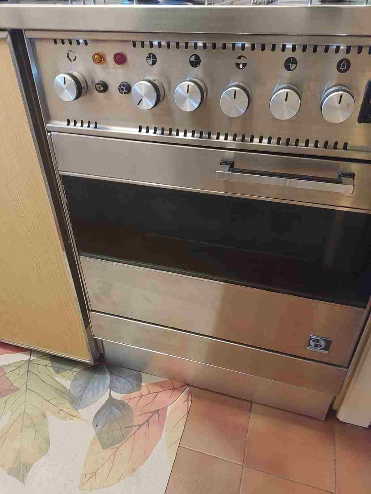

carloph Inserito: 13 luglio 2025 Segnala Inserito: 13 luglio 2025 Buongiorno, ho un vecchio forno a incasso styldomus che fa scattare il differenziale quando scalda. Per sfilarlo e controllare le resistenze dovrei sganciare la porta x raggiungere le viti sottostanti (cerchio giallio nella foto). C'è modo di sfilare le cerniere o devo smontare tutta la porta? Grazie
Leone2285 Inserita: 13 luglio 2025 Segnala Inserita: 13 luglio 2025 Le cerniere dovrebbero sfilarsi. Prima controlla che la resistenza non si tolga da dietro.
Stefano Dalmo Inserita: 13 luglio 2025 Segnala Inserita: 13 luglio 2025 Quella non è la vite per sfilare il forno . quella vite regge la carrucola
Stefano Dalmo Inserita: 13 luglio 2025 Segnala Inserita: 13 luglio 2025 Per sganciare la porta devi mettere una piastrina in quello spacco e alzare la porta . A quel punto non potendo rientrare , si alza pure la cerniera e ti permette di alzare con l’indice la parte curva sottostante della cerniera , quindi la tiri indietro e si allontana pure la parte superiore dalla ruota della carrucola che con un po di movimento verso il basso uscirà fuori tutta. Comunque per tirare fuori il forno non mi risulta che si debba smontare la porta
carloph Inserita: 13 luglio 2025 Autore Segnala Inserita: 13 luglio 2025 Se per tirare fuori il forno, non devo smontare la porta, quali viti tengono il forno nella sua sede? Le 2 cerchiate di rosso ? Le 4 cerchiate di giallo ? Ci sono altre viti?
carloph Inserita: 13 luglio 2025 Autore Segnala Inserita: 13 luglio 2025 Le viti cerchiate di giallo in basso, non sono svitabili se non tolgo la porta
Leone2285 Inserita: 13 luglio 2025 Segnala Inserita: 13 luglio 2025 Scusami, i comandi del piano cottura sono sul forno?
UABC80 Inserita: 13 luglio 2025 Segnala Inserita: 13 luglio 2025 Agli angoli del forno non ci sono viti? Di solito viene fissato lì
carloph Inserita: 13 luglio 2025 Autore Segnala Inserita: 13 luglio 2025 A parte quelle che avevo cerchiato di rosso, non c'è ne sono altre
Stefano Dalmo Inserita: 13 luglio 2025 Segnala Inserita: 13 luglio 2025 Ma quella è una cucina completa ! deve venire avanti tutta , e da dietro si arriva alle resistenze ! non è un forno e basta. , le vedi che ci sono pure le manopole del piano cottura superiore ?
Leone2285 Inserita: 13 luglio 2025 Segnala Inserita: 13 luglio 2025 Sotto i fornelli c'è qualche vite che magari fissa il forno sul piano?
Stefano Dalmo Inserita: 13 luglio 2025 Segnala Inserita: 13 luglio 2025 Quelle due viti con rondella borchiata servono per mettere incastrato una lamiera salvamanopole (per il calore ) se si deve tenere la porta aperta del forno 😉
Leone2285 Inserita: 13 luglio 2025 Segnala Inserita: 13 luglio 2025 Ciao Stefano,cercando sul web sembra che sopra il forno ci sia un unico piano di acciaio che comprende il lavello.
Stefano Dalmo Inserita: 13 luglio 2025 Segnala Inserita: 13 luglio 2025 E se fosse cosi , la vedo nera ! Quel che vedo è che il forno fa parte di tutta la zona cucina .
Stefano Dalmo Inserita: 13 luglio 2025 Segnala Inserita: 13 luglio 2025 Magari prima di intraprendere questa avventura , conviene staccare il cavo di terra dalla linea che alimenta il forno e far arrivare il forno a 250 gradi per una mezz’ora . Poi riattaccare la massa e verificare se il problema persiste . magari invertendo la presa nella spina ruotandola di 180 gradi . Attenzione durante questa fase , assolutamente non toccare parti metalliche di tutto il piano metallico . !! Attenzione rischio ⚠️ scossa ⚡️
piergius Inserita: 13 luglio 2025 Segnala Inserita: 13 luglio 2025 (modificato) 8 ore fa, carloph ha scritto: Per sfilarlo e controllare le resistenze dovrei sganciare la porta x raggiungere le viti sottostanti (Se fosse da incasso ) Le viti da togliere sono in corrispondenza della parete del Mobile Perciò sono lungo il bordo esterno del Forno . - 8 ore fa, carloph ha scritto: vecchio forno a incasso styldomus che fa scattare il differenziale quando scalda Per individuare quale sia la Causa si eseguono prima questi Test : . Uno Impostare prima 60÷70°C, poi mettere in funzione ; dopo quanto scatta ? .. Due Impostare la massima Temperatura, poi avviare . Riportare il Termostato in posizione di Riposo ; dopo quanto scatta ? ... Tre Impostare la massima Temperatura, mettere in funzione . Dopo quanto scatta ? Fai sapere ! - [ Se nel 2° test scatta subito e il 3° tempo è 4 - 5 volte il primo, la Causa principale è il tipo di Cablaggio, presumibilmente nato per la vecchia Fornitura con 2 Fasi 127V . - Mentre il Commutatore interrompe correttamente la Fase, il Termostato a Temperatura raggiunta, dovrebbe togliere Tensione, Invece taglia il Neutro per cui le Resistenze si trovano improvvisamente alimentate tutte Fase - Terra ! Ciò provoca un' impennata della Corrente Dispersa che porta il Differenziale in "Area di Scatto".. ( la causa secondaria del Fenomeno può essere una o più Resistenze , che ha assorbito umidità per mancato Utilizzo, spesso quella del Grill . E / o alcuni altri Elettrodomestici lasciati alimentati in Stand-by con i loro Filtri di Rete incorporati )] - Buona notte ! Modificato: 13 luglio 2025 da piergius Ortografia
UABC80 Inserita: 14 luglio 2025 Segnala Inserita: 14 luglio 2025 Ho dei vecchi ricordi molto sbiaditi di cucine tipo quelle dove per sfilarle bisognava agire sul piano di cottura. Certi erano pure a incastro su dei perni… Speriamo che @Leone2285 non abbia ragione 😬
carloph Inserita: 14 luglio 2025 Autore Segnala Inserita: 14 luglio 2025 CONFERMO, sopra il forno c'è un unico piano di acciaio che comprende il lavello. Speravo che aprendo questa discussione mi poteste suggerire qualche soluzione. Ora provo a raggiungere la presa del forno sfilando il frigo. Grazie a tutti
carloph Inserita: 14 luglio 2025 Autore Segnala Inserita: 14 luglio 2025 Come ha suggerito @Leone2285 ho provato a cercare in rete e ho trovato questo https://www.assistenzaelettrodomesticilombardia.it/recupero-lavello-frankie.html pensate possa farlo anche io o farlo fare da un tecnico ?
Stefano Dalmo Inserita: 14 luglio 2025 Segnala Inserita: 14 luglio 2025 9 ore fa, Stefano Dalmo ha scritto: Magari prima di intraprendere questa avventura , conviene staccare il cavo di terra dalla linea che alimenta il forno e far arrivare il forno a 250 gradi per una mezz’ora . Poi riattaccare la massa e verificare se il problema persiste . magari invertendo la presa nella spina ruotandola di 180 gradi . Attenzione durante questa fase , assolutamente non toccare parti metalliche di tutto il piano metallico . !! Attenzione rischio ⚠️ scossa ⚡️ Lascia perdere e fai come sopra . altrimenti , fai prima a tirare tutto in avanti , se non usi il forno da parecchio ,al 99,9 % risolvi
carloph Inserita: 14 luglio 2025 Autore Segnala Inserita: 14 luglio 2025 13 minuti fa, Stefano Dalmo ha scritto: Lascia perdere e fai come sopra . altrimenti , fai prima a tirare tutto in avanti , se non usi il forno da parecchio ,al 99,9 % risolvi Scusa ma mi sono perso: cosa "lascio perdere" e cosa "faccio come sopra" ?
UABC80 Inserita: 14 luglio 2025 Segnala Inserita: 14 luglio 2025 Staccare quel piano è un lavoraccio che evitano anche i riparatori, se possono Prima fai come ti ha descritto Stefano, e cioè 19 minuti fa, Stefano Dalmo ha scritto: conviene staccare il cavo di terra dalla linea che alimenta il forno e far arrivare il forno a 250 gradi per una mezz’ora . Poi riattaccare la massa e verificare se il problema persiste . magari invertendo la presa nella spina ruotandola di 180 gradi . Attenzione durante questa fase , assolutamente non toccare parti metalliche di tutto il piano metallico . !! Attenzione rischio ⚠️ scossa ⚡️
