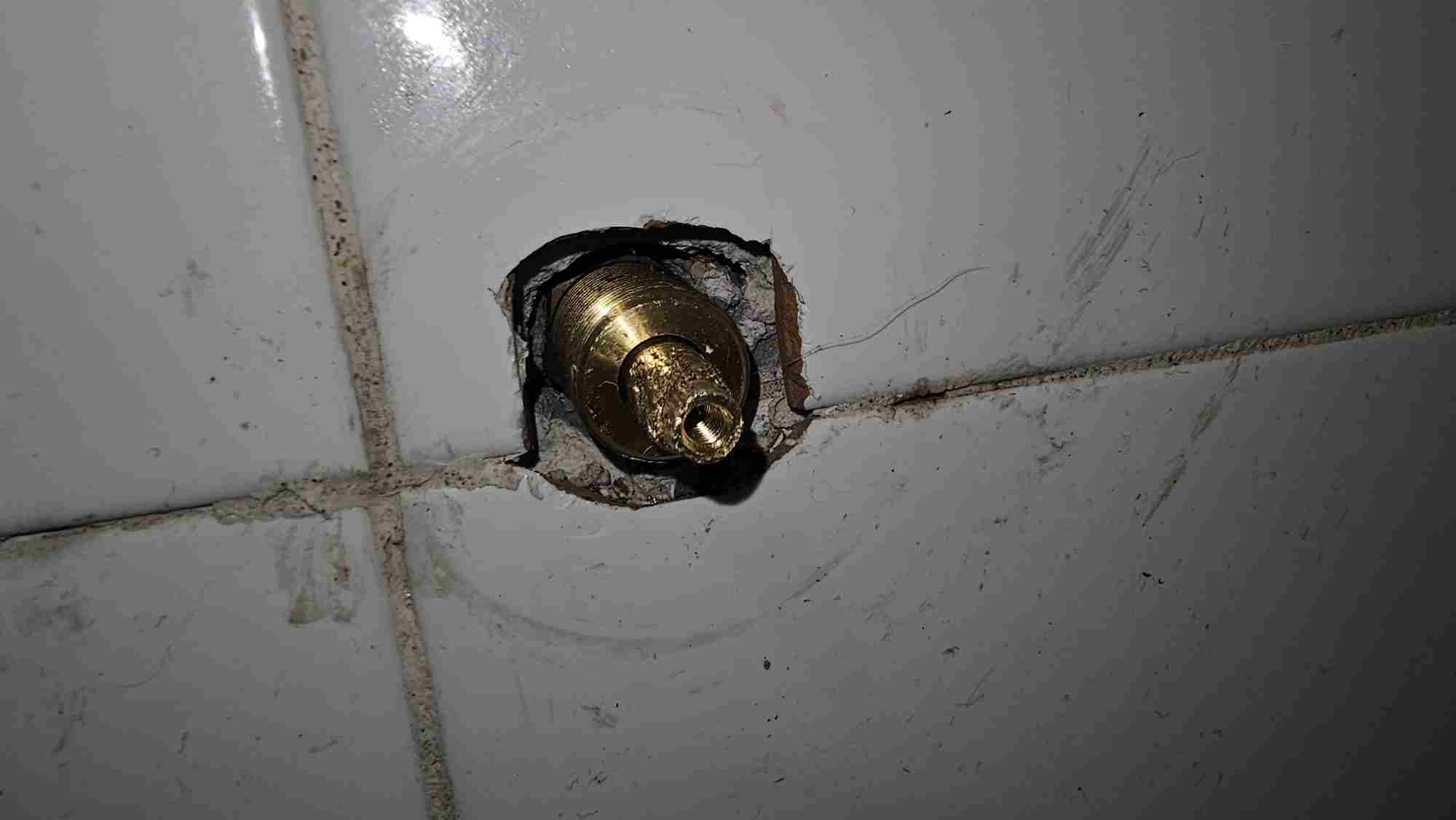

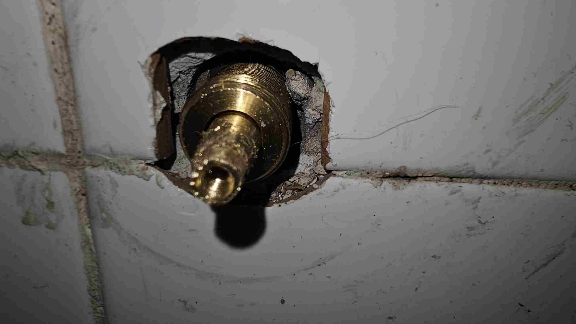

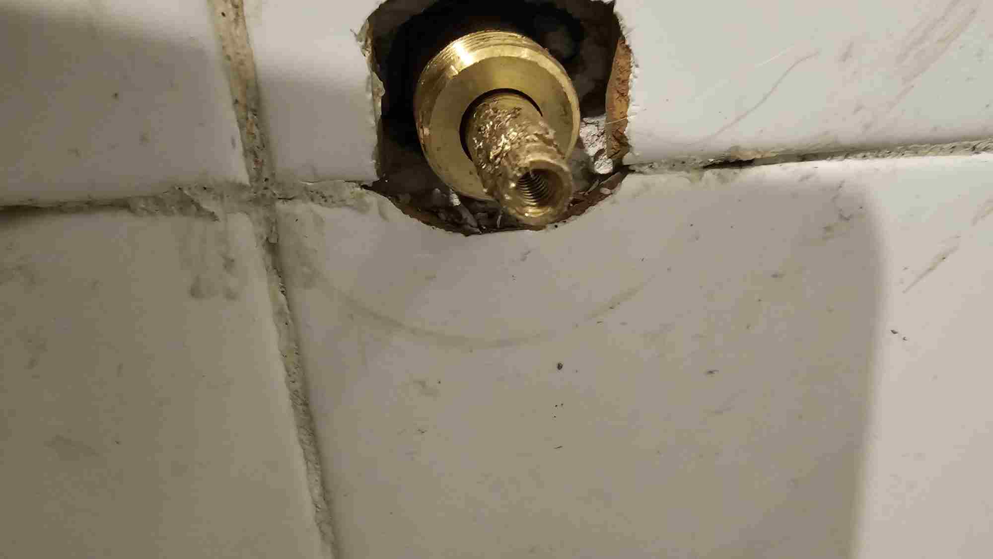

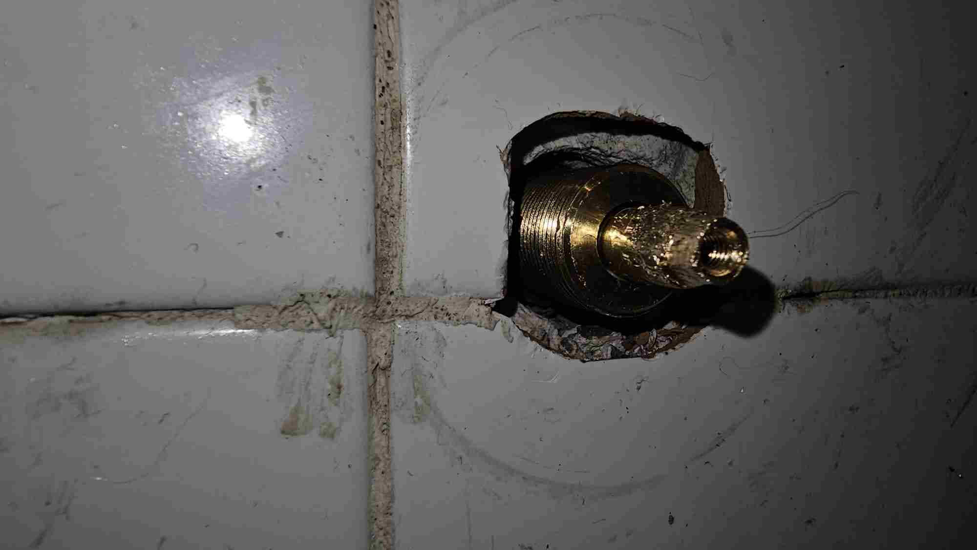

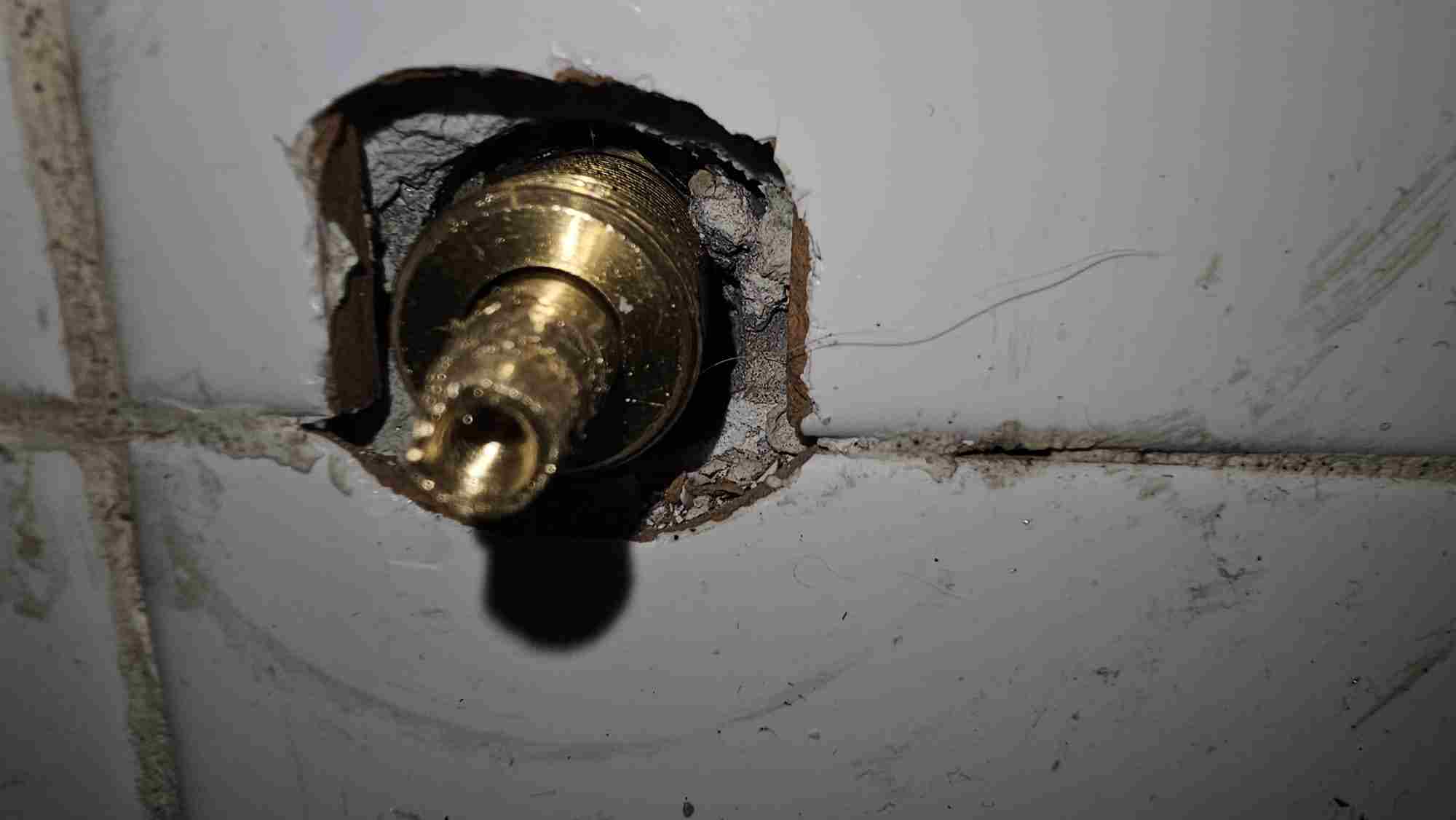

Valvola (a sfera?) di apertura e chiusura acqua rimasta bloccata
Buonasera,
Sono incavolato nero perché, stamattina, avevo pianificato di sostituire il sifone della cassetta WC ma, dopo aver completato tutte le operazioni, la valvola maledetta che vedete nelle foto non si apre neppure con le bombe. Purtroppo, nel tentativo di riuscire a girarla si è deformata e ora non ho la più pallida idea di come fare a sistemarla e ripristinare l'acqua nel bagno. La cosa che mi fa impazzire è che per chiuderla erano stati sufficienti pochi secondi, ma a riaprirla non ne vuole più sapere.
Qualche santo che può illuminarmi sul da farsi? Esiste qualche attrezzo per sostituirla, svitarla (ma poi, da dove si svita?)
Grazie mille anticipatamente
