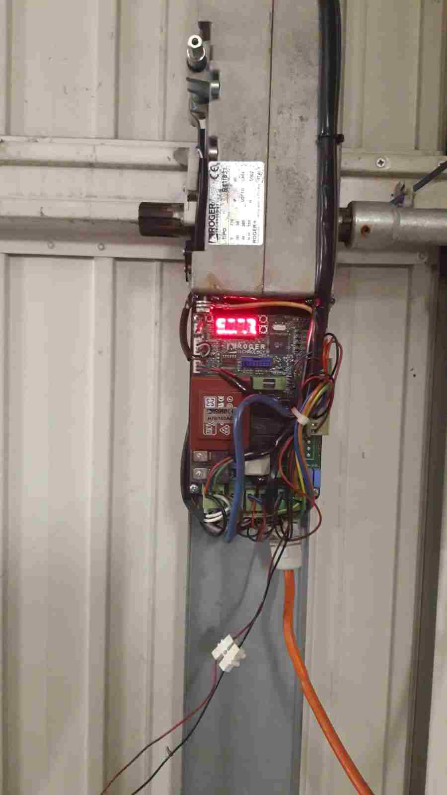

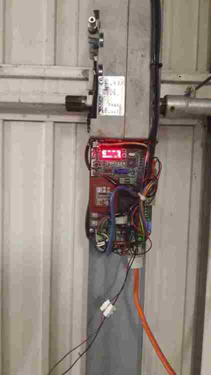

Basculante con Motore Roger R41/831 scheda H70/103AC
Ciao a tutti
ho questa anomalia su una basculante che monta motore Roger R41/831 con scheda di comando H70/103AC
Praticamente non chiude più.
Se tolgo alimentazione e poi gliela ridò, lei apre tutto in modo rallentamento, come da manuale si attende comando, qualsiasi gli viene dato apri,chiudi,passo passo, radiocomando, non fa nulla
i due fusibili sono ok
le indicazioni sul display segnalano che le sicurezze sono ok, i finecorsa ap e ch sono ok verificati su display
quello che ho verificato è che sul com e 24 della morsettiera non c'è tensione
Ho provato anche a ridargli corsa basculante tramite parametro L10, ma non accettando nessun comando basculante non si muove
Suggerimenti ?
Ciao Joppis,
13 ore fa, Joppis ha scritto:
ho questa anomalia su una basculante che monta motore Roger R41/831 con scheda di comando H70/103AC
https://www.rogertechnology.it/public/userfiles/documents/Documentazione/Manuali e Istruzioni/Centrali di Comando/H70 103AC istruzioni IS36 Rev02.pdf
13 ore fa, Joppis ha scritto:
i due fusibili sono ok
le indicazioni sul display segnalano che le sicurezze sono ok, i finecorsa ap e ch sono ok verificati su display
Sono accesi anche i led delle Coste 1 e 2 e dello STop e SBlocco?
Casomai posta un paio di foto del display in modo che si vedano bene i led accesi e spenti
13 ore fa, Joppis ha scritto:
quello che ho verificato è che sul com e 24 della morsettiera non c'è tensione
Hai misurato in VDC (Tensione Continua), oppure in VAC (Tensione Alternata)?  Deve essere VDC
Riesci a misurare in uscita del trasformatore, da dove dovrebbero uscire invece 24-27VAC?
Ciao Roby 73
Cos1, Cos2, fot1,fot2,stop e tutti gli altri OK
Misurato in dc nessuna tensione su morsettiera
Non ho misurato in uscita del trasformatore, ma ho misurato a monte e valle di un ponte di diodi che si trova sotto fusibile da 0,5
e in/out cè, se non mi ricordo male 26V
15 ore fa, Joppis ha scritto:
Cos1, Cos2, fot1,fot2,stop e tutti gli altri OK
Sei sicuro?  Non conosco di preciso la scheda e non so se sia un "effetto fotografico, ma facendo il confronto con la RAPPRESENTAZIONE INGRESSI SUL DISPLAY da manuale e la foto:
H70-103AC_RAPPRESENTAZIONEINGRESSISULDISPLAY.thumb.jpg.d5b8d691d3819ea644d0d02e36572725.jpg
Mi sembra di vedere che il led della COStola2 sia spento e dovrebbe essere acceso, mentre i led Passo/Passo; APri; CHiudi e PEDonale siano tutti accesi, quando invece dovrebbero essere spenti e accendersi uno alla volta per il solo istante in cui viene chiuso il contatto premendo i vari pulsanti.
15 ore fa, Joppis ha scritto:
Non ho misurato in uscita del trasformatore, ma ho misurato a monte e valle di un ponte di diodi che si trova sotto fusibile da 0,5
e in/out cè, se non mi ricordo male 26V
Hai misurato in VAC (Tensione Alternata) in ingresso e in VDC (Tensione Continua) del ponte diodi e sempre 26V?
Se non ne esci, ti conviene smontare la scheda e controllarla bene fronte e anche sul retro, perché la cosa non è chiara, casomai posta le foto
