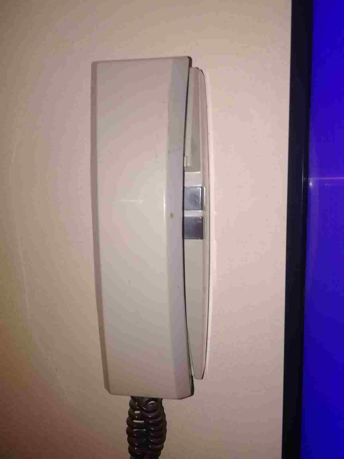

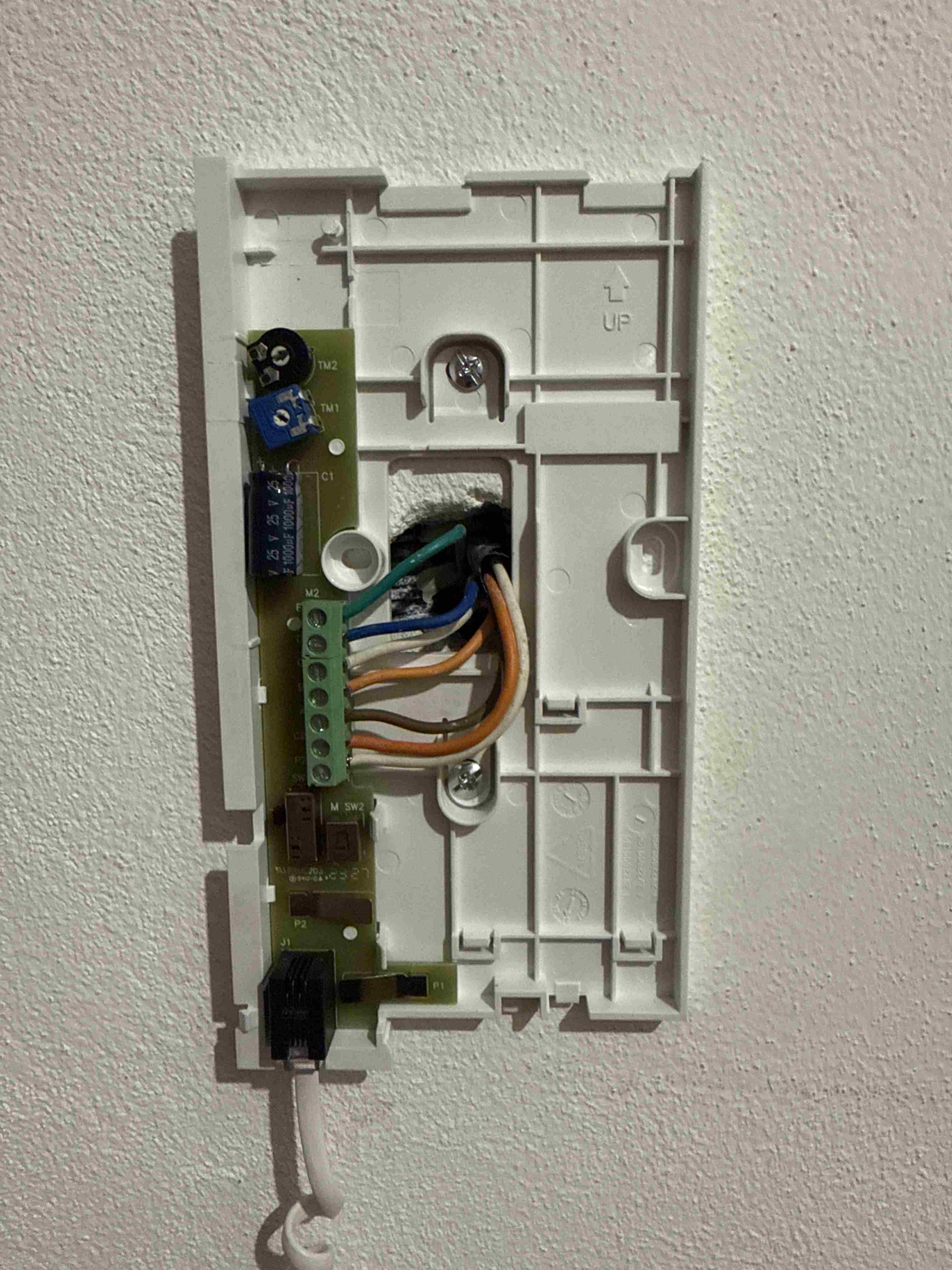

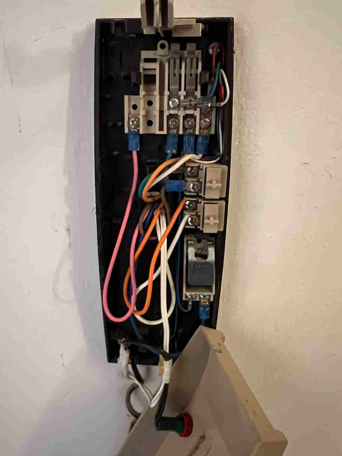

Riccardo0010 Inserito: 14 luglio 2025 Segnala Inserito: 14 luglio 2025 Salve, ho montato questo citofono comelit 2703U funziona tutto, ma non suona quando premo il campanello esterno, grazie per l’aiuto..
ROBY 73 Inserita: 14 luglio 2025 Segnala Inserita: 14 luglio 2025 Ciao Riccardo0010, 54 minuti fa, Riccardo0010 ha scritto: ho montato questo citofono comelit 2703U funziona tutto, ma non suona quando premo il campanello esterno https://staticpro.comelitgroup.com/storage/2019/10/22098/mt-2703u-it.pdf Prima che citofono avevi? Riesci a postare una foto dei collegamenti? Se prima c'era un citofono, che tipo di chiamata aveva? Elettronica o su ronzatore? Prova a spostare il selettore SW2 su "E".
Riccardo0010 Inserita: 14 luglio 2025 Autore Segnala Inserita: 14 luglio 2025 30 minuti fa, ROBY 73 ha scritto: Ciao Riccardo0010, https://staticpro.comelitgroup.com/storage/2019/10/22098/mt-2703u-it.pdf Prima che citofono avevi? Riesci a postare una foto dei collegamenti? Se prima c'era un citofono, che tipo di chiamata aveva? Elettronica o su ronzatore? Prova a spostare il selettore SW2 su "E". Il selettore l’ho già impostato su E ma niente da fare
Riccardo0010 Inserita: 16 luglio 2025 Autore Segnala Inserita: 16 luglio 2025 NON CE NESSUNA SOLUZIONE??
Alessio Menditto Inserita: 16 luglio 2025 Segnala Inserita: 16 luglio 2025 Riccardo non scrivere in maiuscolo per favore, ed abbi pazienza.
ROBY 73 Inserita: 16 luglio 2025 Segnala Inserita: 16 luglio 2025 Il 14/07/2025 alle 21:30 , Riccardo0010 ha scritto: Prima avevo questo......... Quindi con chiamata in Alternata e quindi il selettore SW2 va in posizione "M". I collegamenti sono giusti, ma per fare i test, il citofono lo lasci aperto, oppure lo chiudi e agganci la cornetta? Perché va appunto chiuso il coperchio e agganciata la cornetta, altrimenti non suona. Se nemmeno così non funzionasse, allora ci potrebbe essere il citofono difettoso.
Riccardo0010 Inserita: 17 luglio 2025 Autore Segnala Inserita: 17 luglio 2025 20 ore fa, ROBY 73 ha scritto: Quindi con chiamata in Alternata e quindi il selettore SW2 va in posizione "M". I collegamenti sono giusti, ma per fare i test, il citofono lo lasci aperto, oppure lo chiudi e agganci la cornetta? Perché va appunto chiuso il coperchio e agganciata la cornetta, altrimenti non suona. Se nemmeno così non funzionasse, allora ci potrebbe essere il citofono difettoso. Devo provare con tutto chiuso, se non funziona ancora vuol dire che lo cambierò con un altro… Grazie intanto
