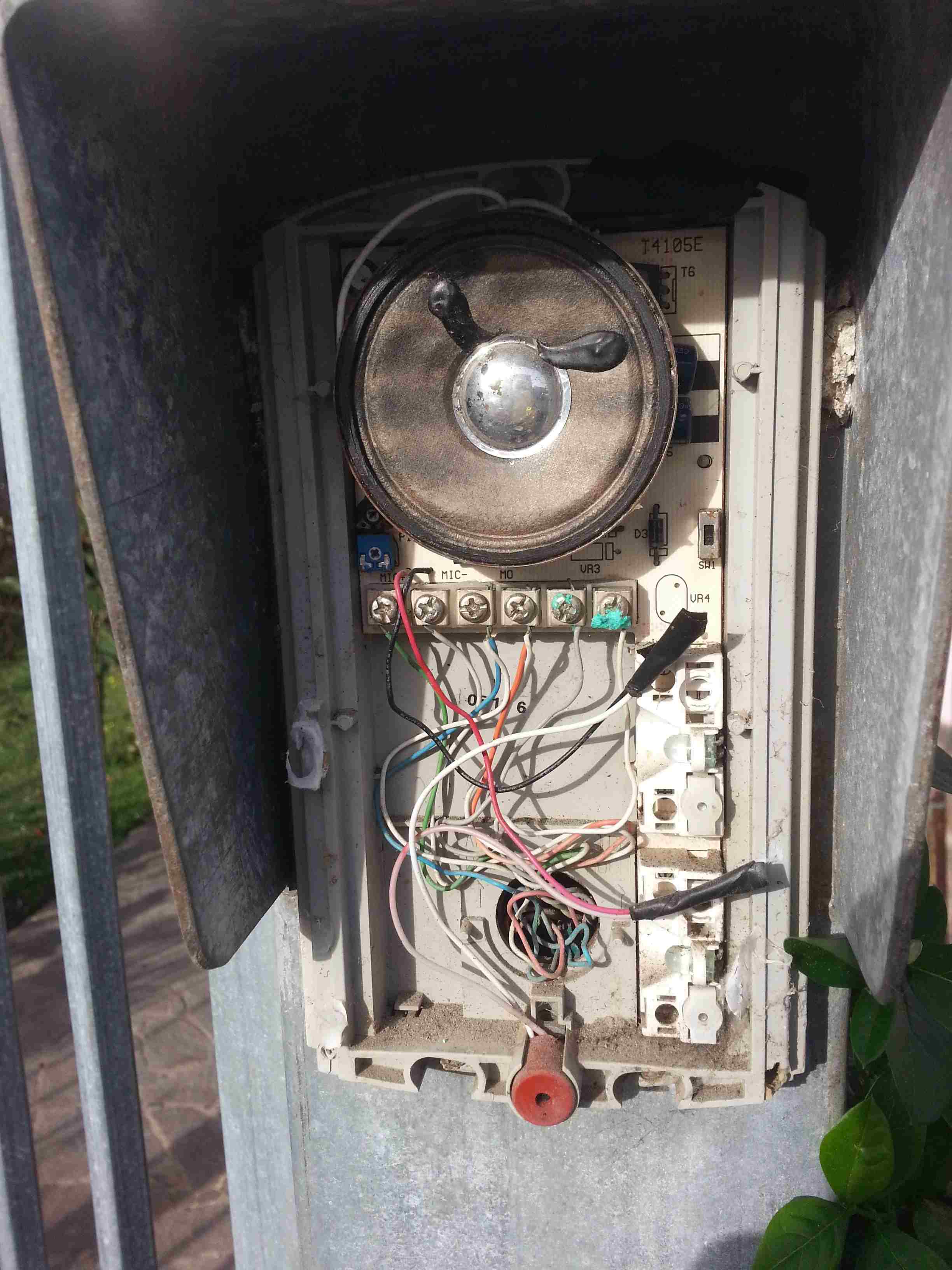

contras Inserito: 15 luglio 2025 Segnala Inserito: 15 luglio 2025 Buona giornata giornata a tutti ,nella mia abitazione è installato da almenoi 20 anni,un citofono bticino 363221 5 fili con pulsantiera bifamiliare ma collegato a una solo utenza. Da un po di tempo la pulsantiera mi da vari problemi per esempio non si sente voce non suona e altri. Vorrei installare un nuovo citofono ho visto che sono tutti due fili. Mia domanda ,da grandissimo ignorante in materia, posso utilizzare due fili esistenti per evitare di far passare un nuovo cavo? preciso che nell'attuale impianto vi è pulsante apricancello. Eventualmente esiste uno schema , ho girato in lungo ein largo ma non ho trovato niente. Grazie e saluto a tutti P.S: eventualmente altre soluzioni sono gradite
ROBY 73 Inserita: 15 luglio 2025 Segnala Inserita: 15 luglio 2025 Ciao contras, 6 ore fa, contras ha scritto: ..........posso utilizzare due fili esistenti per evitare di far passare un nuovo cavo? In teoria sì, tutto sta a capire quale sarà la definizione / qualità video che avrai in caso di un nuovo kit videocitofonico, se invece fosse solo audio al 99,99% (salvo condizioni davvero pessime del cavo), puoi andare tranquillo che funzionerà bene. 6 ore fa, contras ha scritto: ........preciso che nell'attuale impianto vi è pulsante apricancello. Intendi un pulsante apri cancello all'infuori del citofono interno? Di solito non ci sono problemi, una volta che avrai scelto il nuovo kit vedremo come collegarlo.
contras Inserita: 15 luglio 2025 Autore Segnala Inserita: 15 luglio 2025 Grazie del tuo interessamento: preciso che intendo montare un citofono audio monofamiliare anche se quello che ho adesso è bifamiliare ma di fatto non lo uso in tal senso in quanto in questa casa vi abito solo io. per quanto riguarda l'apri cancello è incorporato con apposito pulsante nell'apparato interno. Per il nuovo kit non ho idea , come già detto, in materia sono un vero ignorante. Sono graditi consigli Grazie di nuovo
Maurizio Colombi Inserita: 15 luglio 2025 Segnala Inserita: 15 luglio 2025 Il kit 363221 è ancora in commercio, tale e quale a quello che hai installato adesso, se ti interessa averlo ad una sola chiamata dovrai comprare il kit 363211, identico all'altro, ma con un solo pulsante ed un solo citofono. Consiglio spassionato: compra un kit 2 fili, il 366811 ad esempio. Avrai la stessa base pulsantiera esterna. le stesse dimensioni dell'alimentatore e, purtroppo il citofono diverso, ma avrai un prodotto affidabile e di una generazione superiore a quello esistente. Per le richieste che hai avanzato, tutti i sistemi citofonici fanno quello he cerchi e per il cavo... non farti problemi, con il solo audio non ce ne saranno.
contras Inserita: 16 luglio 2025 Autore Segnala Inserita: 16 luglio 2025 molto gentile maurizio della tua risposta, quello che mi fà paura è il collegamento dei fili con il sistema a 2 fili, per questo cercavo quello identico al mio così da collegare il fili pari pari dal vecchio al nuovo. con il sistema a 2 fili come faccio ad individuare i fili da collegare? allego foto interna della pulsantiera. Grazie di nuovo
ROBY 73 Inserita: 16 luglio 2025 Segnala Inserita: 16 luglio 2025 11 ore fa, contras ha scritto: ...........con il sistema a 2 fili come faccio ad individuare i fili da collegare? Il cavo che arriva al posto esterno dovrebbe essere un classico cavo cito-telefonico a 5 coppie, puoi usare una sola coppia, magari quella bianco / blu che ora è collegata nel terzo morsetto, oppure la bianco / arancio che è collegata nel quarto morsetto dell'attuale posto esterno (il filo bianco su un morsetto del nuovo due fili e l'altro colorato sull'altro morsetto del nuovo dispositivo). Verifica se sono intrecciati tra loro anche dal lato interno, in teoria sull'alimentatore e per sicurezza, se ce l'hai e lo sai usare, verifica anche con il tester che la coppia corrisponda.
contras Inserita: 17 luglio 2025 Autore Segnala Inserita: 17 luglio 2025 Roby Grazie ancora della tua disponibilià,allora ho proceduto a verificare i contatti dei vari fili da interno ad esterno in questa ricerca non sono riuscito a trovare l'alimentazione, chissà a suo tempo dove lo ha messo l'impiantista, Stavo pensando di optare per il modello 363211 , che come dice Maurizio è uguale al mio cambia solo che questo modello è monofamiliare. Quindi pensavo di collegare pari pari i vari fili da interno ad esterno , Immagino che anche l'alimentatore vada bene per questo modello. Cosa nepensi? grazie ancora
ROBY 73 Inserita: 17 luglio 2025 Segnala Inserita: 17 luglio 2025 6 ore fa, contras ha scritto: ..........Immagino che anche l'alimentatore vada bene per questo modello. Sì esatto!
contras Inserita: 5 agosto 2025 Autore Segnala Inserita: 5 agosto 2025 Salve eccomi di nuovo. Vi aggiorno di quanto ho fatto inquesti giorni. Ho acquistato il kit bticino 363211, quindi essendo,uguale al mio vecchio 363221 , o proceduto al montaggio dell'unita esterna collegando i fili par pari da vecchio al nuovo, lasciando la vecchia unità interna. Dalle prove ho constatato che funziona tutto, apre cancello e audio sia interno che esterno ma non funziona la suoneria. Allora ho pensato che dipendesse dall'unità interna non compatibile. Ho proceduto a sostituirla con la nuova ma anche con questa funziona tutto tranne la suoneria. Da cosa puo dipendere? Saluti e grazie
Maurizio Colombi Inserita: 5 agosto 2025 Segnala Inserita: 5 agosto 2025 2 ore fa, contras ha scritto: ma non funziona la suoneria Riepiloghiamo: Il 15/07/2025 alle 21:23 , contras ha scritto: intendo montare un citofono audio monofamiliare anche se quello che ho adesso è bifamiliare se hai una pulsantiera ad una sola chiamata ed un solo posto interno, non c'è molta alternativa. Avrai un morsetto 5 sul posto esterno ed un morsetto 5 sul posto interno, quella è la chiamata, quindi se: 2 ore fa, contras ha scritto: funziona tutto tranne la suoneria dovrai controllare l'esatto collegamento o assicurarti di nuovo dell'integrità del cavo. Non riesco a stabilire nessun altra possibilità di errore.
contras Inserita: 6 agosto 2025 Autore Segnala Inserita: 6 agosto 2025 Buongiorno, ho risolto il problema funziona tutto, un grazie particolare a maurizio e Roby per i loro consigli. SIETE GRANDI grazie di nuovo
Maurizio Colombi Inserita: 6 agosto 2025 Segnala Inserita: 6 agosto 2025 2 ore fa, contras ha scritto: ho risolto il problema funziona tutto, Ritieni che sia superfluo spiegare, almeno, come?
contras Inserita: 6 agosto 2025 Autore Segnala Inserita: 6 agosto 2025 Certo scusa Maurizio, Allora ricapitalondo il mio vecchio kit era bifamiliare ma collegato a una sola famiglia: dal modulo posto all'interno dell'apparetamento dal morsetto 5a partivano due fili i si collegavano neila pulsantiera esterna uno al morsetto 5a e l'altro al 5b . come già detto nei precedenti post nel motaggio ho rispettato questa sequenza.. Non ho fatto altro che al 5a collegare quello che era posto al 5b e ha funzionato. Grazie di nuovo
ROBY 73 Inserita: 6 agosto 2025 Segnala Inserita: 6 agosto 2025 5 ore fa, contras ha scritto: ......ho risolto il problema funziona tutto, Ottimo così allora! Ciao prego
