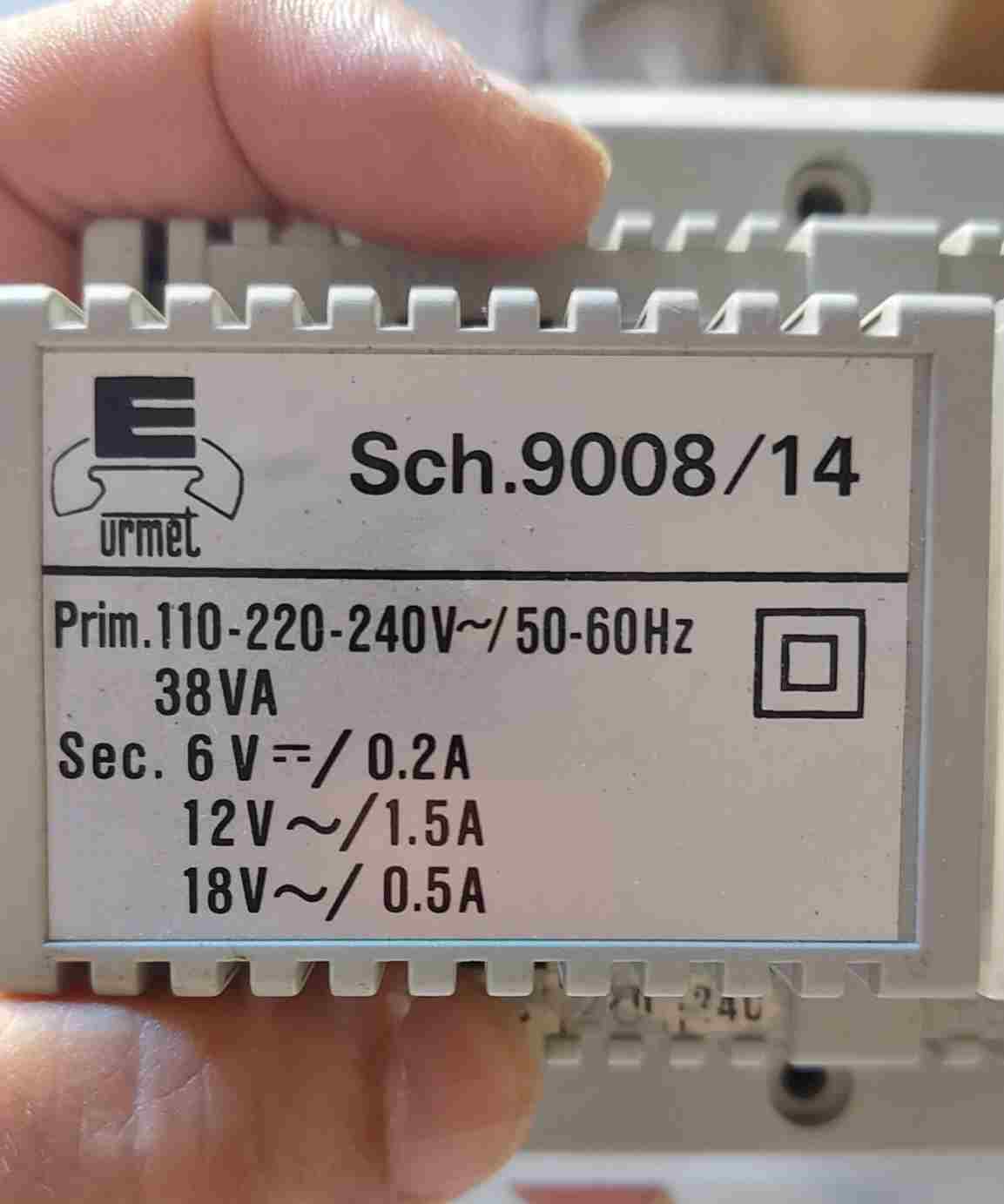

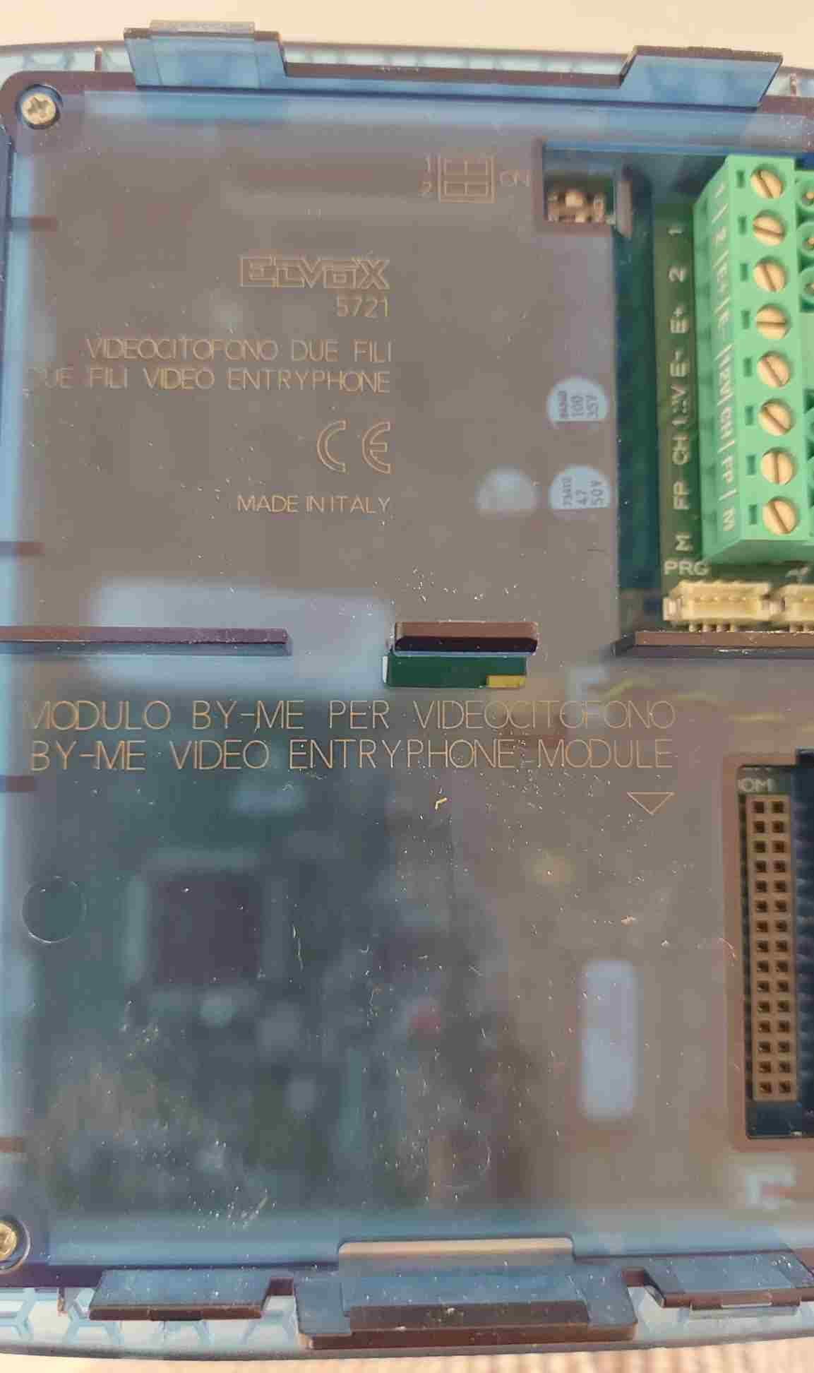

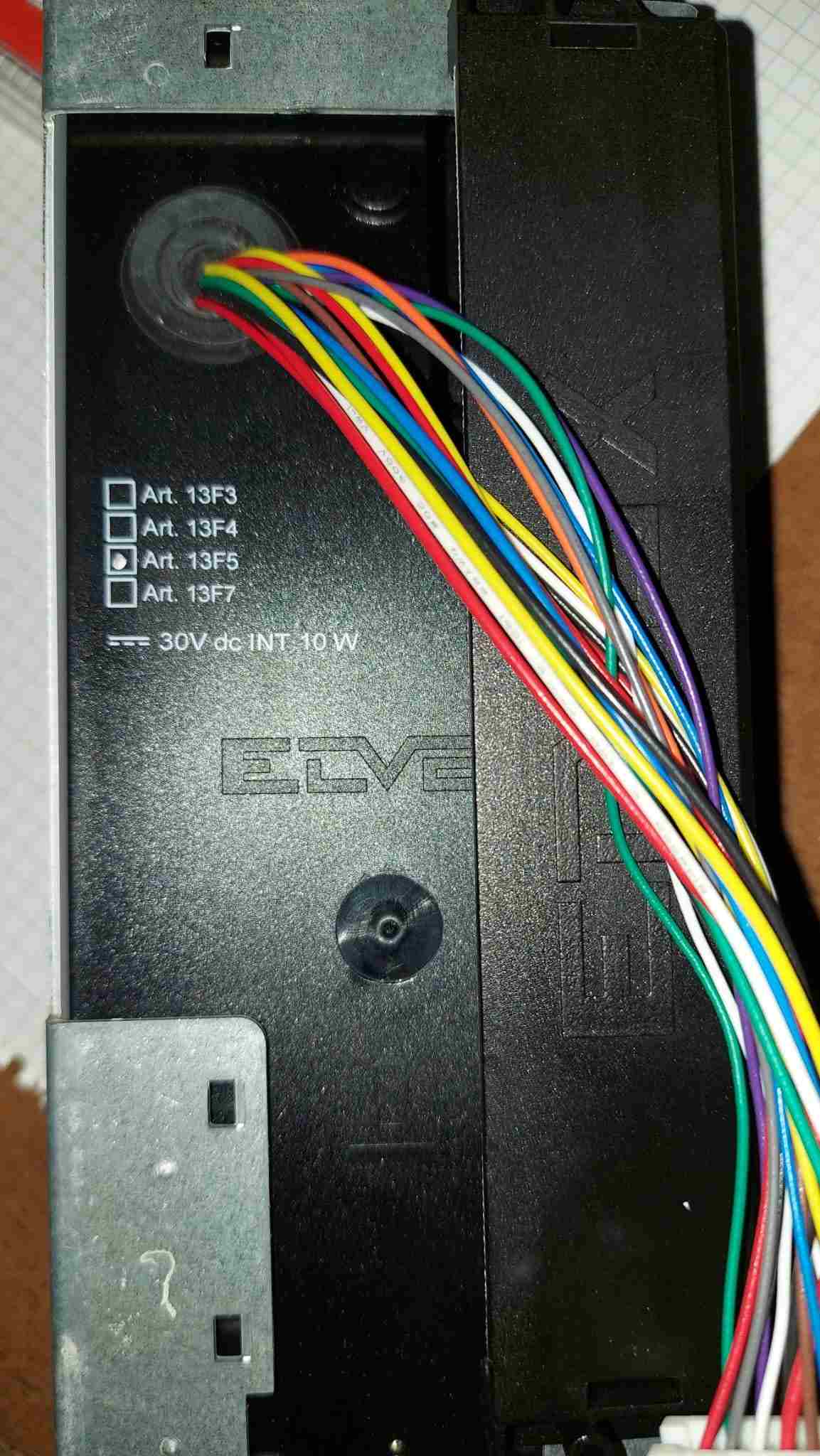

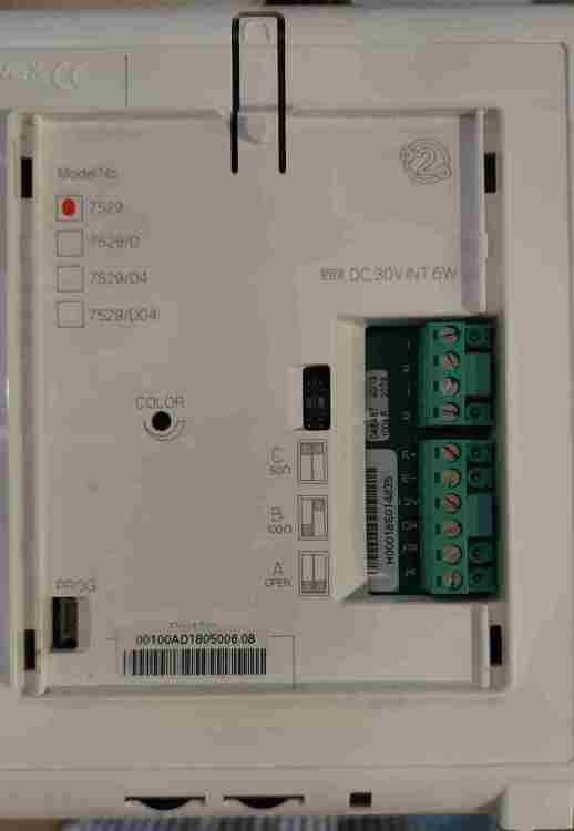

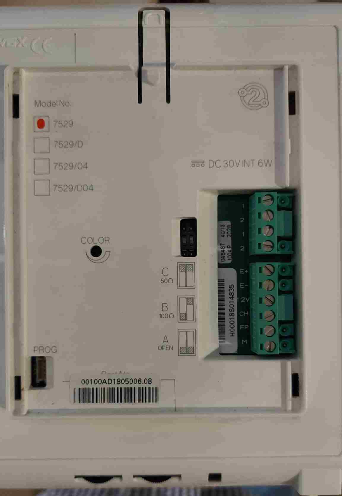

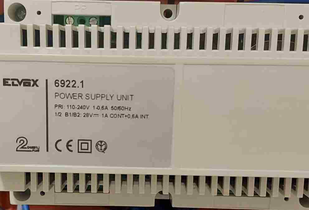

Schema collegamento 1 postazione ext e due video interni Elvox datati
Domenico Lupinetti
Buongiorno a tutti. Vorrei utilizzare tre apparati elvox che ho per utilizzarli in una struttura in rifacimento con annesso box "officina". Sul sito Vimar ho trovato molto materiale per i singoli apparati che ho, anche come programmare (anche se un po' ostico). Quello che non trovo è uno schema di come connettere i tre apparati e se è possibile che "dialoghino" fra loro.
Sono collegati con del corrugato sia tra loro che con una centralina dove posso inserire l'alimentazione, tra l'unità esterna e una interna sono anche presenti 5 fili da 1mm.
Ecco, quanti altri fili devo infilare per connetterli? Sembra che bastino due, e l'alimentazione? Perbacco alla fine mi sono perso. Grazie per un aiuto. Allego le foto degli apparati che ho.
Ho due alimentatori che posso inserire nella centralina eventualmente occorrono diverse tensioni.
Esterno 1 pulsante.jpg
Video interno 1.jpg
Video interno 2.jpg
alimentatore 1.jpg
Alimentatore 2.jpg
Ciao Domenico Lupinetti,
4 ore fa, Domenico Lupinetti ha scritto:
Vorrei utilizzare tre apparati elvox che ho per utilizzarli in una struttura in rifacimento con annesso box "officina".
Ma i tre interni devono suonare tutti assieme premendo un solo pulsante dall'esterno, oppure dal posto esterno ci saranno tre pulsanti che chiamano ogni singolo interno?
4 ore fa, Domenico Lupinetti ha scritto:
......Quello che non trovo è uno schema di come connettere i tre apparati e se è possibile che "dialoghino" fra loro.
Sono collegati con del corrugato sia tra loro che con una centralina dove posso inserire l'alimentazione,..........
Ecco, quanti altri fili devo infilare per connetterli? Sembra che bastino due, e l'alimentazione?
Sì, bastano due fili che fanno tutto se ogni singolo monitor si deve accendere da solo, altrimenti è consigliato (ma non obbligatorio fino a tre dispositivi) utilizzare un alimentatore supplementare 6923.
I tre interni lo puoi collegare sia collegando in entra / esci da un apparecchio all'altro con l'apposito cavo twistato 2x1 (o eventualmente cavo di rete CAT5E o CAT6), oppure anche a stella usando un distributore video 692D (cosa che ti consiglio, perché in caso di guasto o manutenzione potrai isolare il singolo videocitofono, poi vedi tu).
Poi a seconda del cavo e del tipo di collegamento, sarà da decidere il tipo di terminazione di ogni dispositivo che imposterai attraverso i due dipswitch 1 e 2 sul retro di ogni videocitofono.
Qui ci sono i manuali e per ultimo ci sono anche dei video su come eseguire le programmazioni di base:
https://www.vimar.com/irj/go/km/docs/z_catalogo/DOCUMENT/49400621C0_MI_IT_00.86851.pdf
https://www.vimar.com/irj/go/km/docs/z_catalogo/DOCUMENT/49401410C0_MP_01_13F5-13F3_P459.98822.pdf
https://www.vimar.com/irj/go/km/docs/z_catalogo/DOCUMENT/s6i_572_120_R00.35542.pdf
https://www.vimar.com/irj/go/km/docs/z_catalogo/DOCUMENT/FI49400570A0_R02.82019.pdf
https://www.vimar.com/irj/go/km/docs/z_catalogo/DOCUMENT/49401427C0_00_692D_M01619.109229.pdf
https://www.vimar.com/irj/go/km/docs/z_catalogo/DOCUMENT/49401109C0_03_6923.108549.pdf2
https://www.vimar.com/irj/go/km/docs/z_catalogo/DOCUMENT/49400671B0_R01_6922.89744.1.pdf
https://www.vimar.com/irj/go/km/docs/z_catalogo/VIDEO/tut-07_4-IT-videocitofonia-due-file-plus+marchio-WEB.40344.mp4
https://www.vimar.com/irj/go/km/docs/z_catalogo/VIDEO/tut-07_1-IT-videocitofonia-elvox-5700+marchio-WEB.40342.mp4
5 ore fa, Domenico Lupinetti ha scritto:
tra l'unità esterna e una interna sono anche presenti 5 fili da 1mm.
Come già detto bastano solo due fili, ma se sono dei singoli fili non twistati (intrecciati tra loro), potrebbero esserci problemi di qualità del segnale video, poi dipende anche dalla lunghezza del percorso, bisogna solo provare e vedere il risultato.
5 ore fa, Domenico Lupinetti ha scritto:
Ho due alimentatori che posso inserire nella centralina eventualmente occorrono diverse tensioni.
Il Vimar / Elvox 6922.1 lo puoi benissimo utilizzare per alimentare tutto l'impianto, mentre l'Urmet 9008/14 lo puoi pure chiudere in un cassetto perché non prenda polvere e usarlo per qualcos'altro che non sia un impianto Vimar a due fili
Domenico Lupinetti
Assolutamente esaustivo, grazie tantissimo. 🙂
E grazie per i link che sono sempre utili a tutti.
Quindi opto per l'acquisto del distributore video consigliato. Ho del cavo cat 6 lo utilizzerò per tutti i collegamenti.
Buona giornata.
13 ore fa, Domenico Lupinetti ha scritto:
Quindi opto per l'acquisto del distributore video consigliato.
Ottimo.
13 ore fa, Domenico Lupinetti ha scritto:
Ho del cavo cat 6 lo utilizzerò per tutti i collegamenti.
Attenzione che se è "normale" cavo per interni e deve passare per cavidotti e pozzetti esterni dove ci può essere acqua, tra qualche anno potrebbe darti problemi.
Casomai solo per il tratto esterno cerca il Vimar 732I.E.100 (o 500 finale), trovi anche chi lo vende a metro.
Facci sapere gli sviluppi, ciao prego
