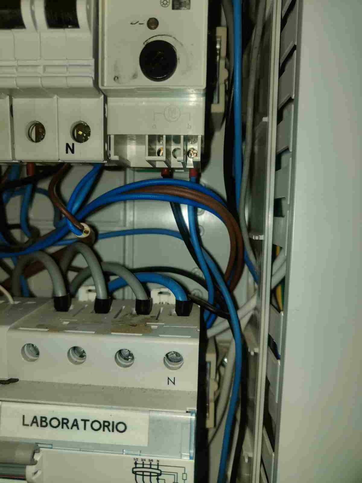

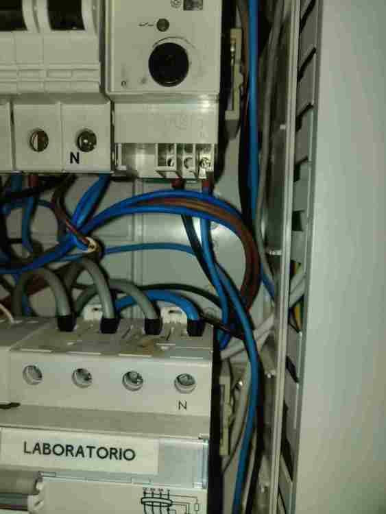

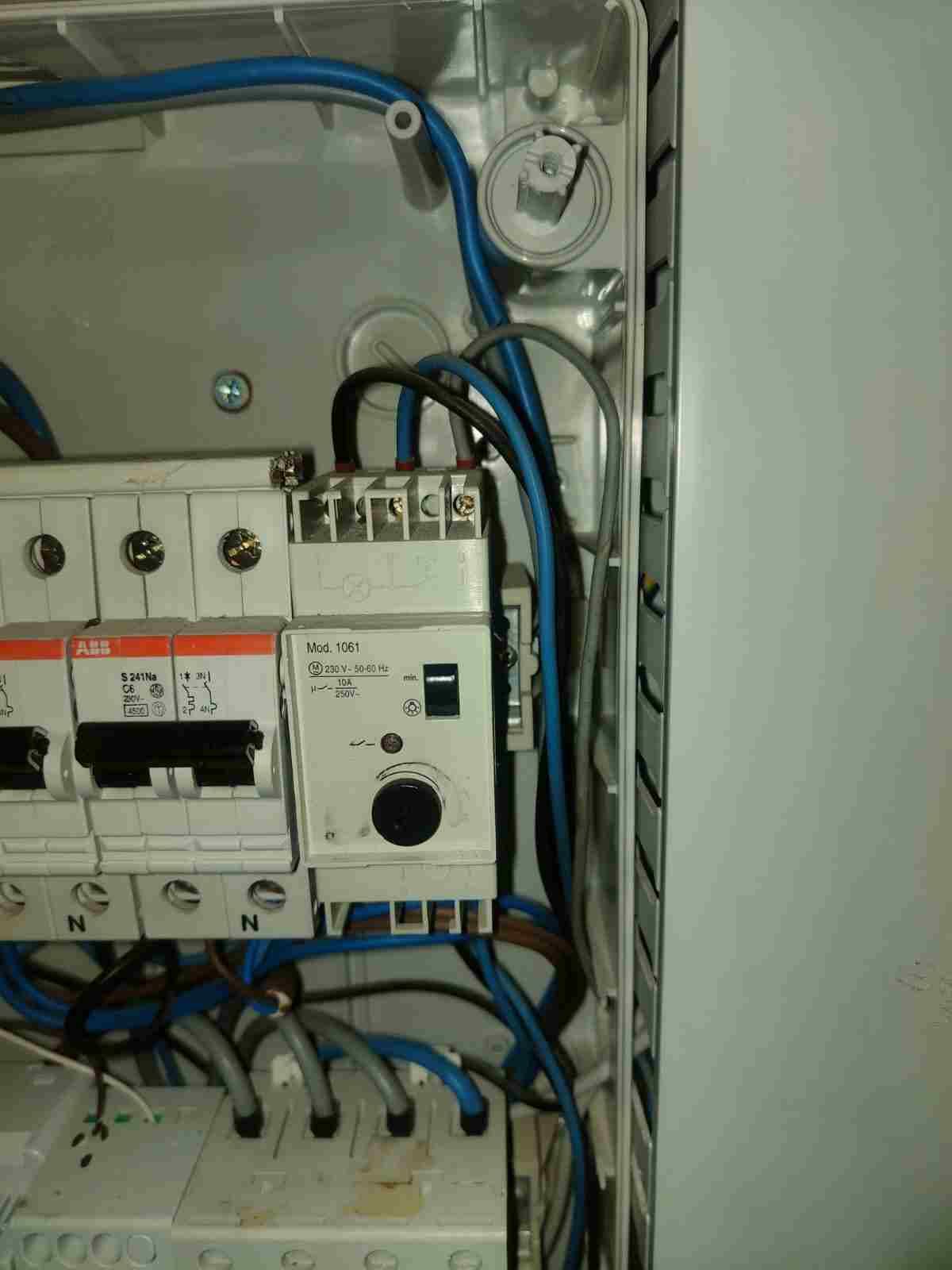

tempesta Inserito: 17 luglio 2025 Segnala Inserito: 17 luglio 2025 Salve a tutti io ho un problema con un temporizzatore delle scale uso un temporizzatore perry 1061 dove non riesco a reperire lo schema e sul temporizzatore non cè stampato ""trovo solo quello che si vede in foto"" Ho provato ad acquistare uno uguale ma ho preso una fregatura ed ora non si trova piu... quindi sono costretto ad acquistarne uno differente ma ho problemi nei collegamenti. il mio problema principale è il filo grigio seconda foto non riesco a capire a cosa serva........ una terra ?
Dumah Brazorf Inserita: 17 luglio 2025 Segnala Inserita: 17 luglio 2025 (modificato) Fase/neutro in entrata (sotto) e in uscita (sopra) + il cavo grigio che arriva dai pulsanti. Che fregatura avresti preso? Vedo che i 1061 in vendita ora hanno i contatti specchiati rispetto a questo. Modificato: 17 luglio 2025 da Dumah Brazorf
tempesta Inserita: 17 luglio 2025 Autore Segnala Inserita: 17 luglio 2025 1 ora fa, Dumah Brazorf ha scritto: Fase/neutro in entrata (sotto) e in uscita (sopra) + il cavo grigio che arriva dai pulsanti. Che fregatura avresti preso? Vedo che i 1061 in vendita ora hanno i contatti specchiati rispetto a questo. acquistato e dopo 8g mi dicono che è esaurito... Vedo che i 1061 in vendita ora hanno i contatti specchiati rispetto a questo. mi sapresti dire dove acquistarlo ? i un qualcosa che posso montarci al posto odi questo ? GRAZIE
Dumah Brazorf Inserita: 17 luglio 2025 Segnala Inserita: 17 luglio 2025 Prendi il 1062, i due neutri vanno assieme, la fase in uscita sul 3 e il grigio sul 4.
tempesta Inserita: 17 luglio 2025 Autore Segnala Inserita: 17 luglio 2025 ok acquistato il 1062 arriva tra qualche giorno grazie 2 ore fa, Dumah Brazorf ha scritto: Fase/neutro in entrata (sotto) e in uscita (sopra) + il cavo grigio che arriva dai pulsanti. Che fregatura avresti preso? Vedo che i 1061 in vendita ora hanno i contatti specchiati rispetto a questo. acquistato e dopo 8g mi dicono che è esaurito... Vedo che i 1061 in vendita ora hanno i contatti specchiati rispetto a questo. mi sapresti dire dove acquistarlo ? i un qualcosa che posso montarci al posto odi questo ? GRAZIE
tempesta Inserita: 23 luglio 2025 Autore Segnala Inserita: 23 luglio 2025 perfetto è arrivato oggi... seguiro' le istruzioni di Dumah Brazorf per il montaggio solo per... Fase/neutro in entrata (sotto) e in uscita (sopra) + il cavo grigio che arriva dai pulsanti. fase è blu e neutro nero giusto ? oggi non posso e non credo nemeno domani ho un piccolo intervento da fare in ospedale e saro OUT.
Dumah Brazorf Inserita: 23 luglio 2025 Segnala Inserita: 23 luglio 2025 (modificato) il contrario neutro è sempre blu, fase nero (o bianco, o grigio... qui per te è nero) Modificato: 23 luglio 2025 da Dumah Brazorf
tempesta Inserita: 24 luglio 2025 Autore Segnala Inserita: 24 luglio 2025 ok, quindi montero sul perry nuovo alimentazione : L filo nero : N filo blu uscita perry : 3 nero : 4 grigio montato cosi mi rimane il filo BLU il neutro che se non sbaglio mi hai detto di collegare assieme a l'altro blu cioe su alimentazione perry "L" giusto ?? lo vedo anche dallo schema ma dato che non sono molto pratico vorrei una conferma. GRAZIE.
tempesta Inserita: 24 luglio 2025 Autore Segnala Inserita: 24 luglio 2025 oggi stavo ancora stupido per la nestesia domani mattina eseguo il lavoro !! ancora grazie. ok, quindi montero sul perry nuovo alimentazione : L filo nero : N filo blu uscita perry : 3 nero : 4 grigio montato cosi mi rimane il filo BLU il neutro che se non sbaglio mi hai detto di collegare assieme a l'altro blu cioe su alimentazione perry "L" giusto ?? lo vedo anche dallo schema ma dato che non sono molto pratico vorrei una conferma. GRAZIE.
tempesta Inserita: 25 luglio 2025 Autore Segnala Inserita: 25 luglio 2025 MONTATO Tutto perfettamente funzionante GRAZIE
tempesta Inserita: 20 dicembre 2025 Autore Segnala Inserita: 20 dicembre 2025 Il 24/07/2025 alle 10:56 , Dumah Brazorf ha scritto: sì ANCORA GRAZIE !!
