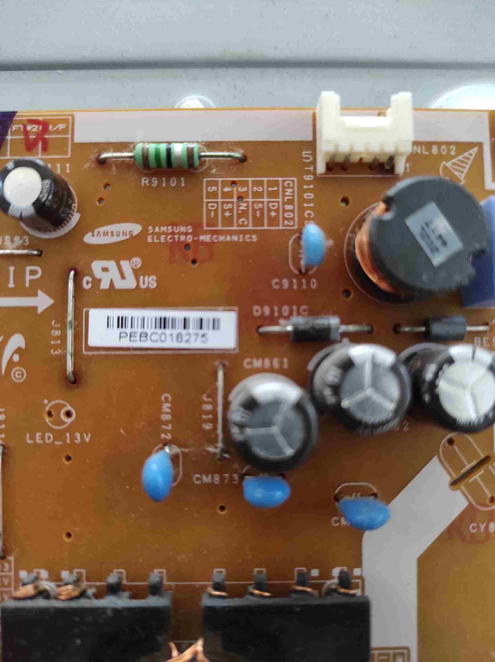

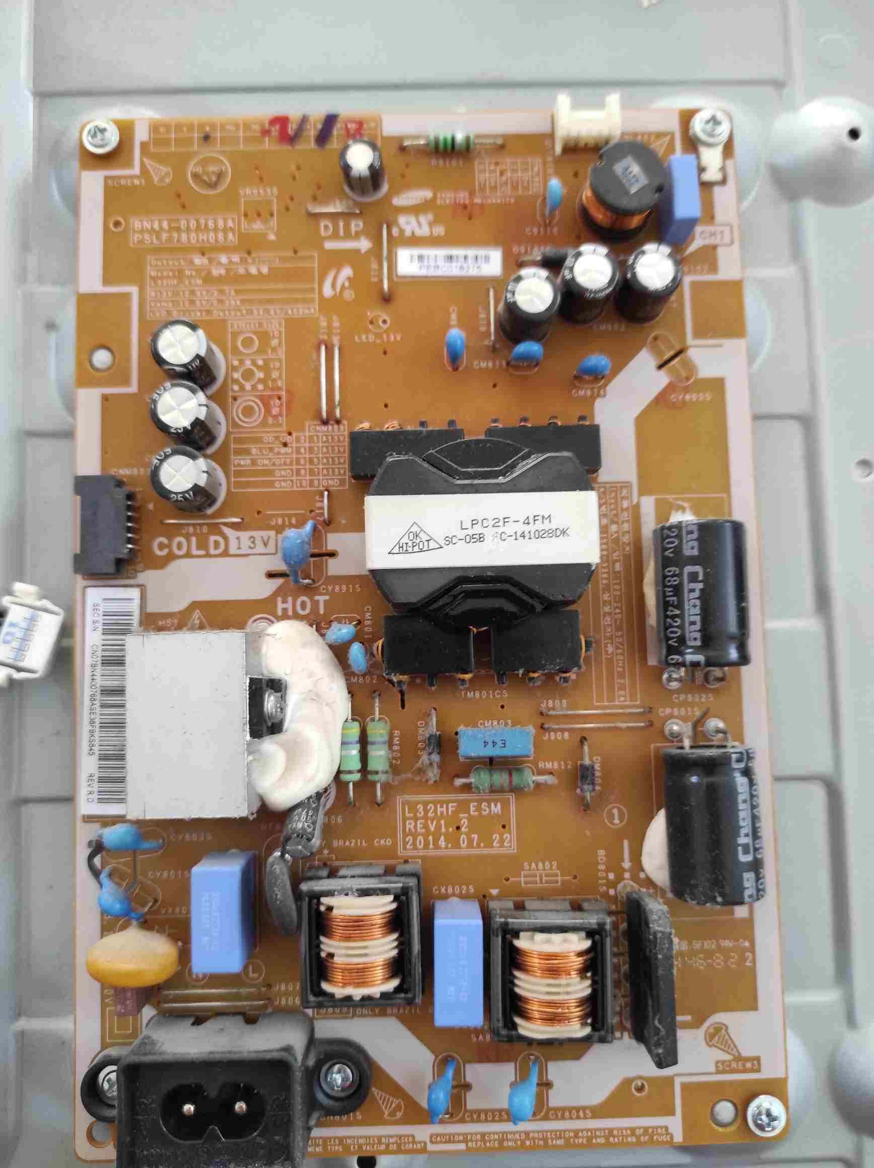

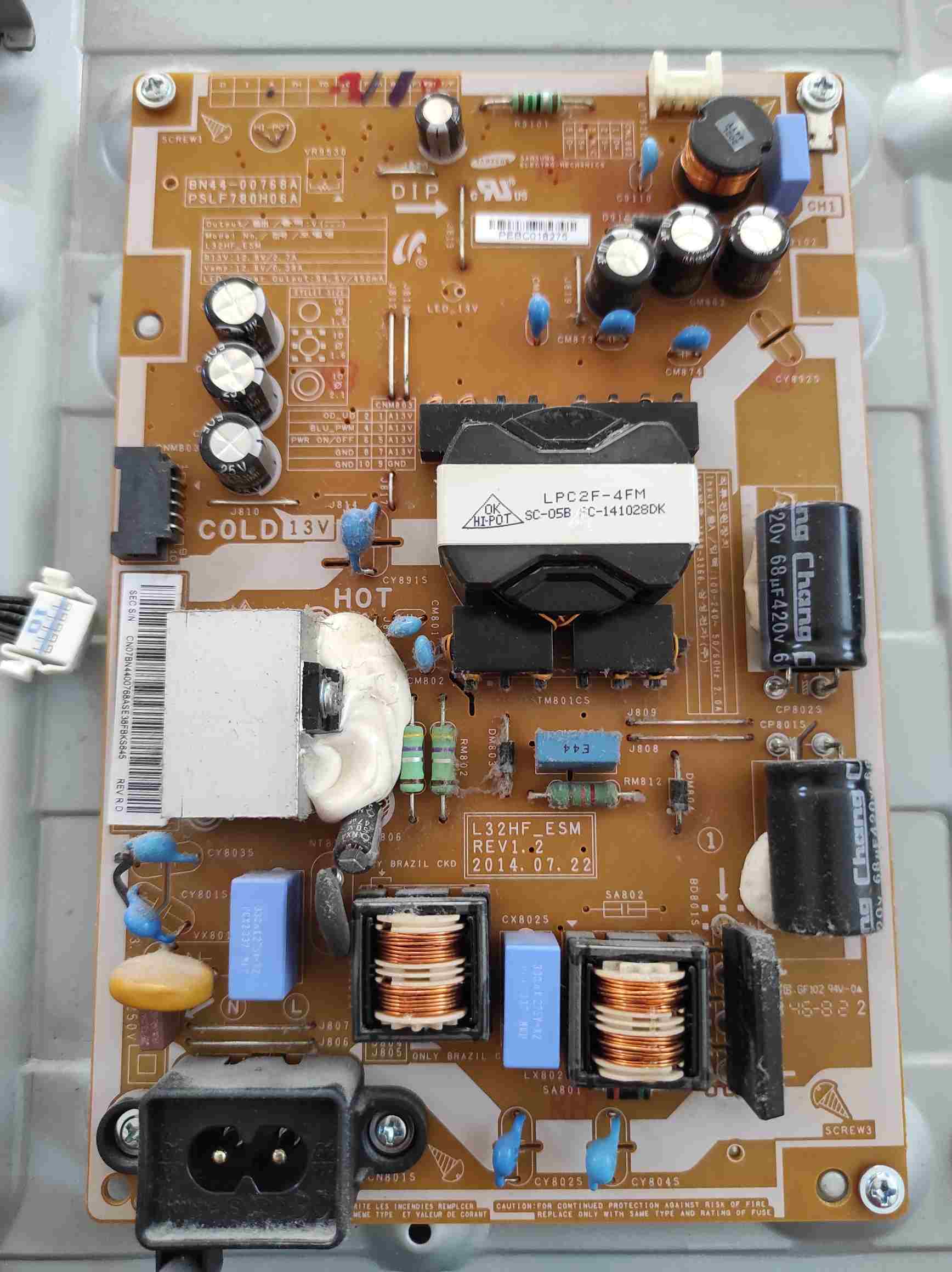

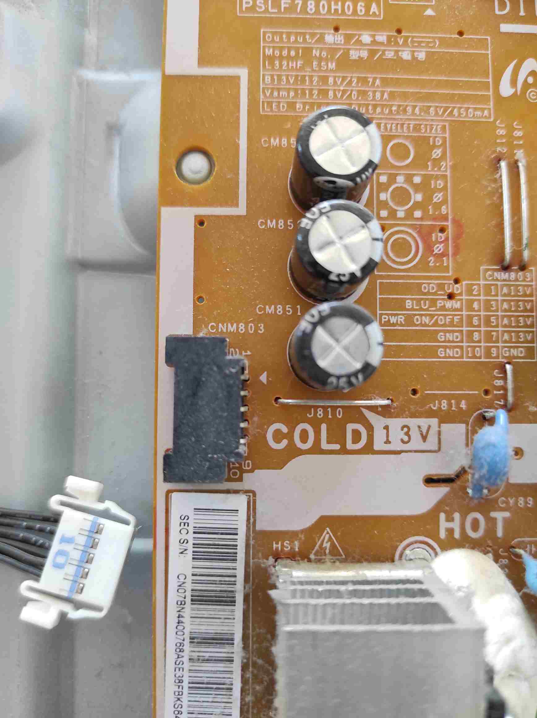

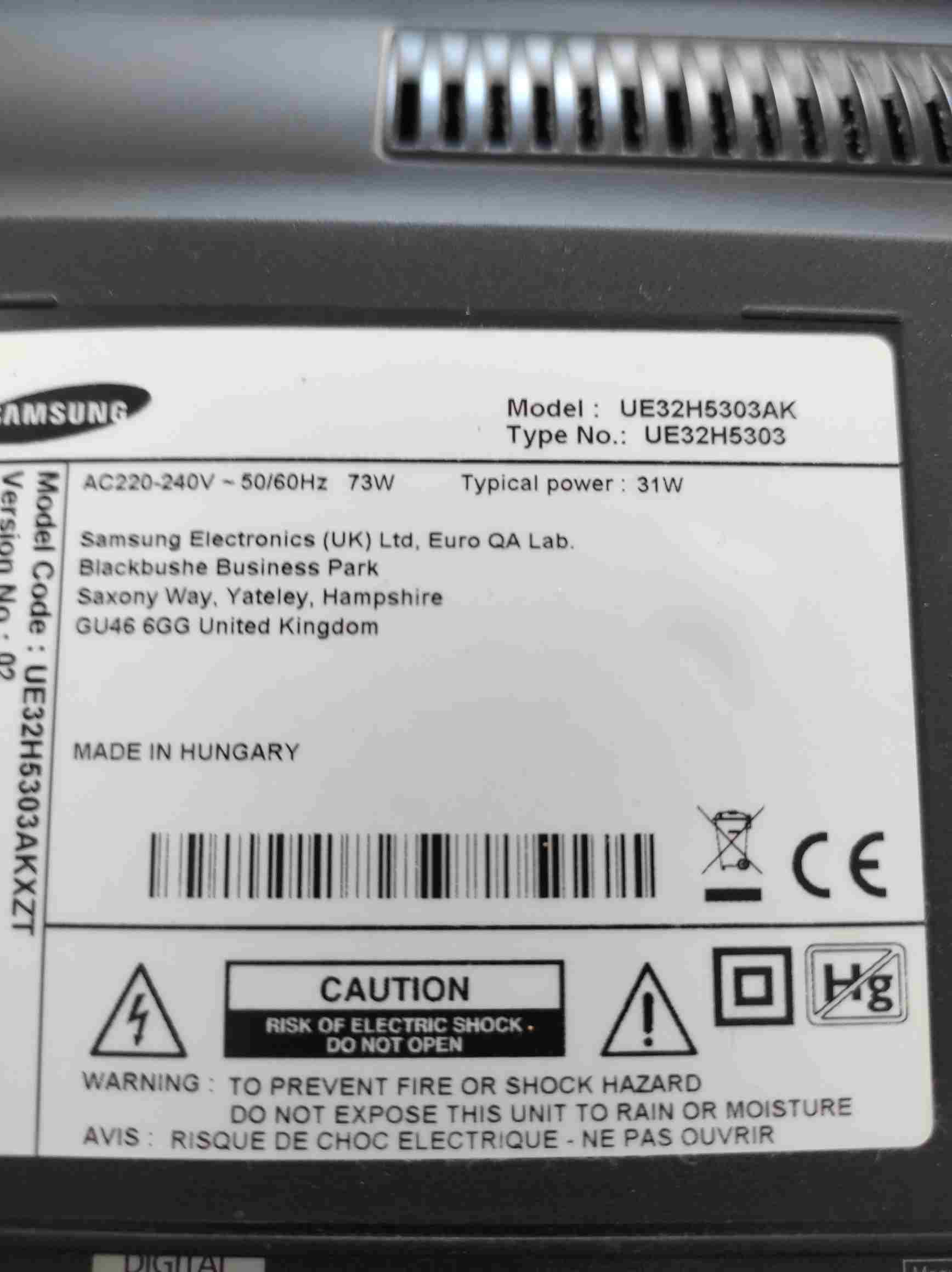

gorkys Inserito: 17 luglio 2025 Segnala Inserito: 17 luglio 2025 Buongiorno, ho bisogno di un consiglio per questa TV. Improvvisamente è andato via il videoa l' audio continuava a funzionare. Ora invece ricollegando il cavo di alimentazione vedo che il led di standby lampeggia 6 volte senza altri segni di vita. Ho scollegato il cavo che va dalla scheda di alimentazione alla scheda madre ma i led non si accendono quando si dà corrente. Prima di considerare le barre led come indiziate, sperando proprio non si tratti di queste (vista la complessità ed i rischi nello smontaggio del pannello) ho testato le uscite della scheda di alimentazione con un multimetro, ipotizzando (e sperando in un guasto del driver). Le uscite che vanno alla scheda madre sembrano ok, dato che sui PIN 2,4,6 e 8 trovo 12,85v DC mentre sui PIN 2 e 4 dell' uscita che alimenta le barre led non trovo corrente mentre dovrei trovare 5 e -5v DC. Posso ipotizzare ragionevolmente che il problema sia su questa scheda di alimentazione? Potre trovarne una usata su eBay oppure provare a ripararla ma in questo caso avrei bisogno di aiuto ad individuare il driver delle barre led oppure individuare altrove il guasto
Riccardo Ottaviucci Inserita: 18 luglio 2025 Segnala Inserita: 18 luglio 2025 90% led guasti Un 32" è abbastanza facile da spannellare
gorkys Inserita: 18 luglio 2025 Autore Segnala Inserita: 18 luglio 2025 Perché non trovo corrente sulla uscita che alimenta i led?
mistertv Inserita: 18 luglio 2025 Segnala Inserita: 18 luglio 2025 Stai confondendo grandezze elettriche come tensione e corrente. I led non sono alimentati comunque da 5V e -5V. Sinceramente non è molto chiaro quello che stai misurando. I led in funzionamento ricevono circa 90V in questo modello e li trovi su CNL802 suddivisi su due linee di alimentazione, almeno dalla foto cosi è. Forse tu par5li del CNM803 ma li i 5V e altri segnali hanno tutt'altra funzione e significato. Chiarisci meglio per un aiuto concreto.
Riccardo Ottaviucci Inserita: 18 luglio 2025 Segnala Inserita: 18 luglio 2025 e poi ,se fossero i led guasti,troveresti tensione solo qualche attimo prima che intervenga la protezione
gorkys Inserita: 18 luglio 2025 Autore Segnala Inserita: 18 luglio 2025 Comunque confermo si tratta dei led, in controluce riesco a vedere l'immagine... Grazie per l'aiuto
Riccardo Ottaviucci Inserita: 19 luglio 2025 Segnala Inserita: 19 luglio 2025 l'avresti vista anche con driver guasto comunque.Confermo però che anche per me sono i led,magari uno solo
mistertv Inserita: 20 luglio 2025 Segnala Inserita: 20 luglio 2025 Quote Comunque confermo si tratta dei led, in controluce riesco a vedere l'immagine.. Da cosa l'hai dedotto? Hai ricontrollato le tensioni ai connettori? Hai spannellato e testato i led? Continui ad essere vago, una diagnosi non si fa cosi, puntare la torcia è sintomo che la retroilluminazione non va ma lo stadio della retroilluminazione è composto dal suo alimentatore, dalla sezione survoltore, dalla sezione pwm ed in ultimo dai led e per ognuna di queste sezioni guasti l'effetto è che puntando una torcia vedi l'immagine resa dal pannello. Se pur vero che nel 90% dei casi i led sono i maggiori responsabili della loro stessa mancata accensione, non si possono escludere gli altri elementi senza aver fatto i giusti riscontri. Poi a "fortuna" si può beccare il guasto ma altre volte si rimane con l'amaro in bocca.
