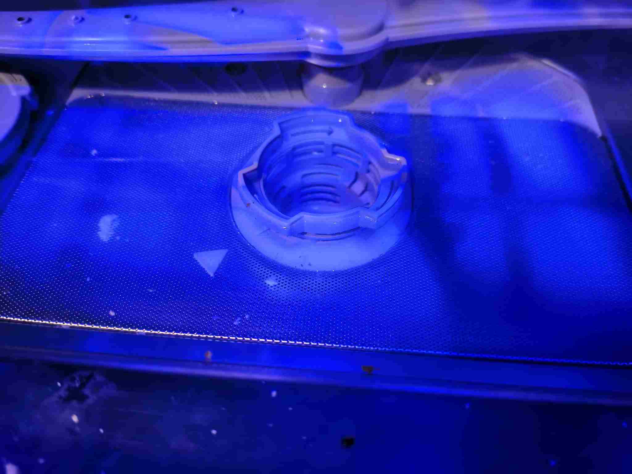

cernusco Inserito: 17 luglio 2025 Segnala Inserito: 17 luglio 2025 Buongiorno a tutti, recentemente la lavastovigli in oggetto ha iniziato ad avere costantemente acqua sul fondo. Avvio il lavaggio, funziona tutto correttamente, finisce ed è tutto a posto, il fondo è vuoto. La lascio spenta, vado a ricontrollare dopo un po' e sul fondo trovo 2 dita d'acqua. L'acqua non continua a crescere, si ferma lì. Cosa mi suggerite ? Grazie
michpao Inserita: 17 luglio 2025 Segnala Inserita: 17 luglio 2025 Controlla dove si collega il tubo di scarico potrebbe esserci un ritorno. ‘Ad esempio se è collegata allo scarico del lavandino e se questo scarica male, l’acqua potrebbe rientrare nella lavastoviglie.
Stefano Dalmo Inserita: 17 luglio 2025 Segnala Inserita: 17 luglio 2025 Oltre questo , appena finisce e vedi che non c’è acqua nel pozzetto , chiudi il rubinetto di carico . E poi verifichi
cernusco Inserita: 19 novembre 2025 Autore Segnala Inserita: 19 novembre 2025 (modificato) Allora, ho ancora il problema. Ho fatto qualche prova e queste sono le evidenze: - tutti i lavaggi, corti o lunghi (risciacquo, eco, auto, ...), terminano senza errori ma sul fondo della lavastoviglie ci sono 1-2 cm di acqua - se faccio un reset (premendo per qualche secondo lo start) e chiudo la porta, la lavastoviglie vuota correttamente e sul fondo non c'è più acqua. Dopo aver vuotato, l'acqua non torna. Direi che la pompa funziona - ho fatto pulizia di quello che potevo, sia con aceto, bicarbonato e prodotto per cura lavastoviglie, il problema non si è risolto - lo scarico è collegato a quello del lavandino, il tubo di scarico fa una U rovesciata prima di immettersi in quello del lavandino Posso fare altre verifiche/azioni ? Grazie Modificato: 19 novembre 2025 da cernusco
UABC80 Inserita: 19 novembre 2025 Segnala Inserita: 19 novembre 2025 3 ore fa, cernusco ha scritto: Posso fare altre verifiche/azioni ? Questa verifica Il 17/07/2025 alle 18:57 , Stefano Dalmo ha scritto: appena finisce e vedi che non c’è acqua nel pozzetto , chiudi il rubinetto di carico . E poi verifichi è stata fatta? Inoltre, per essere certi che lo scarico non abbia problemi, bisognerebbe scollegarlo da dov'è e lasciarlo libero in un secchio in posizione rialzata da terra o direttamente nel lavello e poi fare qualche ciclo per vedere se così il problema si ripresenta
Stefano Dalmo Inserita: 19 novembre 2025 Segnala Inserita: 19 novembre 2025 Siccome in effetti non c’è un vero problema , puoi solo vedere lo stato della valvola di non ritorno posta in uscita del motore di scarico , prima del tubo . è l’unica cosa che potrebbe far ritornare in pozzetto quel poco di acqua che rimane nel tubo o non riesce a risucchiare dal pozzetto . Anche se io lascerei stare tutto come sta , se è solo questo .
fr4nz83 Inserita: 20 novembre 2025 Segnala Inserita: 20 novembre 2025 21 ore fa, cernusco ha scritto: Allora, ho ancora il problema. Ho fatto qualche prova e queste sono le evidenze: - tutti i lavaggi, corti o lunghi (risciacquo, eco, auto, ...), terminano senza errori ma sul fondo della lavastoviglie ci sono 1-2 cm di acqua - se faccio un reset (premendo per qualche secondo lo start) e chiudo la porta, la lavastoviglie vuota correttamente e sul fondo non c'è più acqua. Dopo aver vuotato, l'acqua non torna. Direi che la pompa funziona - ho fatto pulizia di quello che potevo, sia con aceto, bicarbonato e prodotto per cura lavastoviglie, il problema non si è risolto - lo scarico è collegato a quello del lavandino, il tubo di scarico fa una U rovesciata prima di immettersi in quello del lavandino Posso fare altre verifiche/azioni ? Grazie Puoi fare una foto al "problema"? È normale che rimanga un poco d'acqua nel pozzetto della lavastoviglie, e questo viene fatto per evitare che arrivino cattivi odori dalla fogna (oltre che a non fare seccare alcune parti sul fondo). Dovrebbe essere scritto anche sul manuale della tua lavastoviglie. La foto ci serve a capire se la quantità di acqua va bene o è troppa.
cernusco Inserita: 24 novembre 2025 Autore Segnala Inserita: 24 novembre 2025 Ecco la foto. L'acqua arriva al bordo alto del filtro
fr4nz83 Inserita: 24 novembre 2025 Segnala Inserita: 24 novembre 2025 In effetti il livello sembra troppo alto....
Stefano Dalmo Inserita: 24 novembre 2025 Segnala Inserita: 24 novembre 2025 (modificato) Scusa , ma questa non è acqua sul fondo ! È acqua in vasca ! Il fondo è nel pozzetto . Appena finisce un lavaggio , apri la porta e vedi se c’è acqua in vasca , come in foto , o nel fondo , ovviamente sganciando la rete filtro . Modificato: 24 novembre 2025 da Stefano Dalmo
Stefano Dalmo Inserita: 24 novembre 2025 Segnala Inserita: 24 novembre 2025 (modificato) Se l’acqua viene immessa nella vasca , sempre e solo allo stesso livello . A lavaggio ultimato e senza errori . devi controllare la valvola che si trova sulla tasca laterale (scambiatore) potrebbe non chiudere e far scaricare quella che rimane nello scambiatore per condensare l’asciugatura e fare il primo carico al lavaggio successivo . bisogna tirate fuori la lavastoviglie e vedere se a fine programma l’acqua rimane nello scambiatore o scende in vasca Modificato: 24 novembre 2025 da Stefano Dalmo
cernusco Inserita: 25 novembre 2025 Autore Segnala Inserita: 25 novembre 2025 Confermo, a fine lavaggio, che termina senza errori, apro la lavastoviglie e vedo sul fondo acqua (tu dici in vasca, io intendevo la stessa cosa ma per me era il fondo della lavastoviglie). Quindi devo capire dov'è lo scambiatore nel mio modello e andare a controllare la valvola
Stefano Dalmo Inserita: 25 novembre 2025 Segnala Inserita: 25 novembre 2025 Quell’acqua non ci entra in pochi secondi . devi vedere se ci rimane perché non scarica , o se scarica e dopo ci scende da qualche parte , e secondo me lo puoi vedere solo mettendo a vista il lato sinistro . dove sono visibili sia il carico che lo scarico . E magari aprendo la porta Anche più volte a fine ciclo , per vedere se quello che senti corrisponde a realtà .
cernusco Inserita: 25 novembre 2025 Autore Segnala Inserita: 25 novembre 2025 (modificato) Ok, appena trovo il tempo provo. Grazie Modificato: 25 novembre 2025 da cernusco
Stefano Dalmo Inserita: 25 novembre 2025 Segnala Inserita: 25 novembre 2025 Fai tutte le prove che vuoi , io ti ho detto cosa controllare , in qualsiasi lavaggio .
