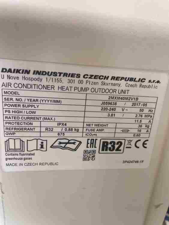

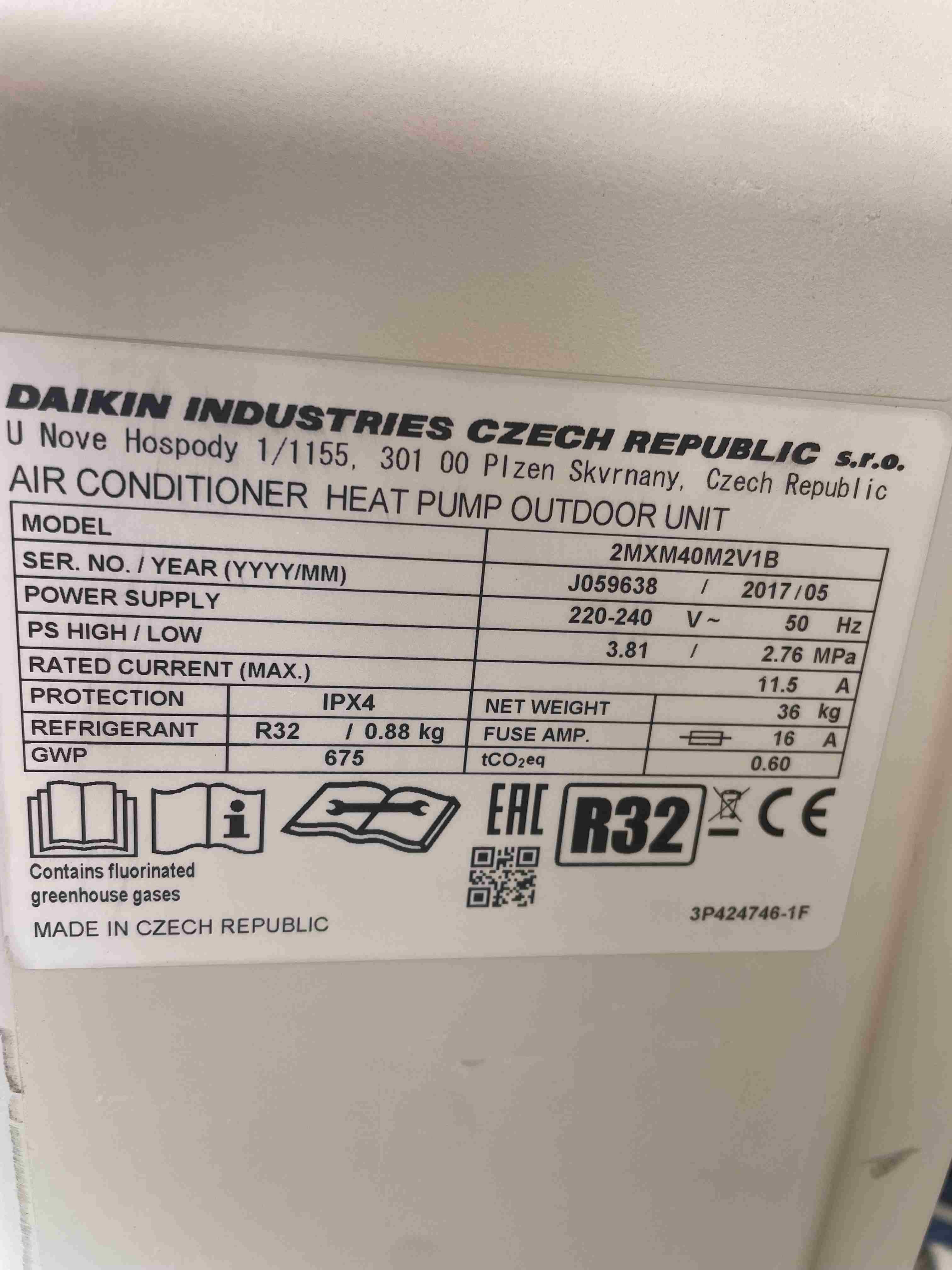

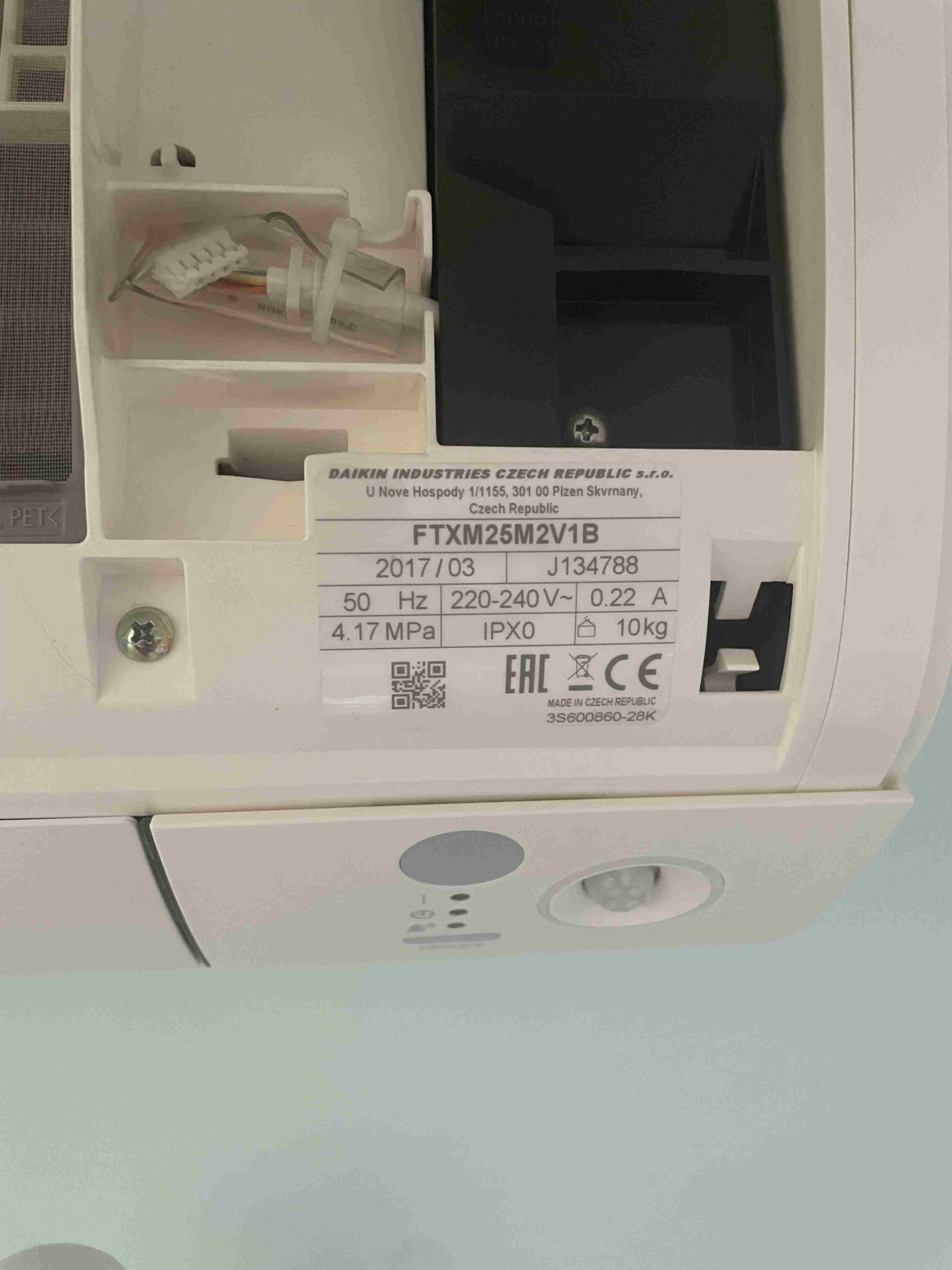

Paroccola Inserito: 17 luglio 2025 Segnala Inserito: 17 luglio 2025 Salve,ho uno dei due split Daikin collegati ad un dual che non fredda bene e per di più emette cattivo odore di muffa. allego il modello split e motore
DavideDaSerra Inserita: 18 luglio 2025 Segnala Inserita: 18 luglio 2025 (modificato) Per la puzza ci sono degli spray igenizzanti appositi: segui le istruzioni sulla lattina e risolvi (io ho risolto cosi' in auto) Il consiglio per il mantenimenti e' prima di spegnere lo split metterlo in sola ventilazione per una decina di minuti, in quel modo asciughi la batteria e la muffa non si forma. Modificato: 18 luglio 2025 da DavideDaSerra
Simone Baldini Inserita: 18 luglio 2025 Segnala Inserita: 18 luglio 2025 Puo' essere scarico, se non raffredda quindi non condensa e se hai un sifone non lo riempie, l'odore pertanto puo' tornarti dallo scarico se va in fogna.
