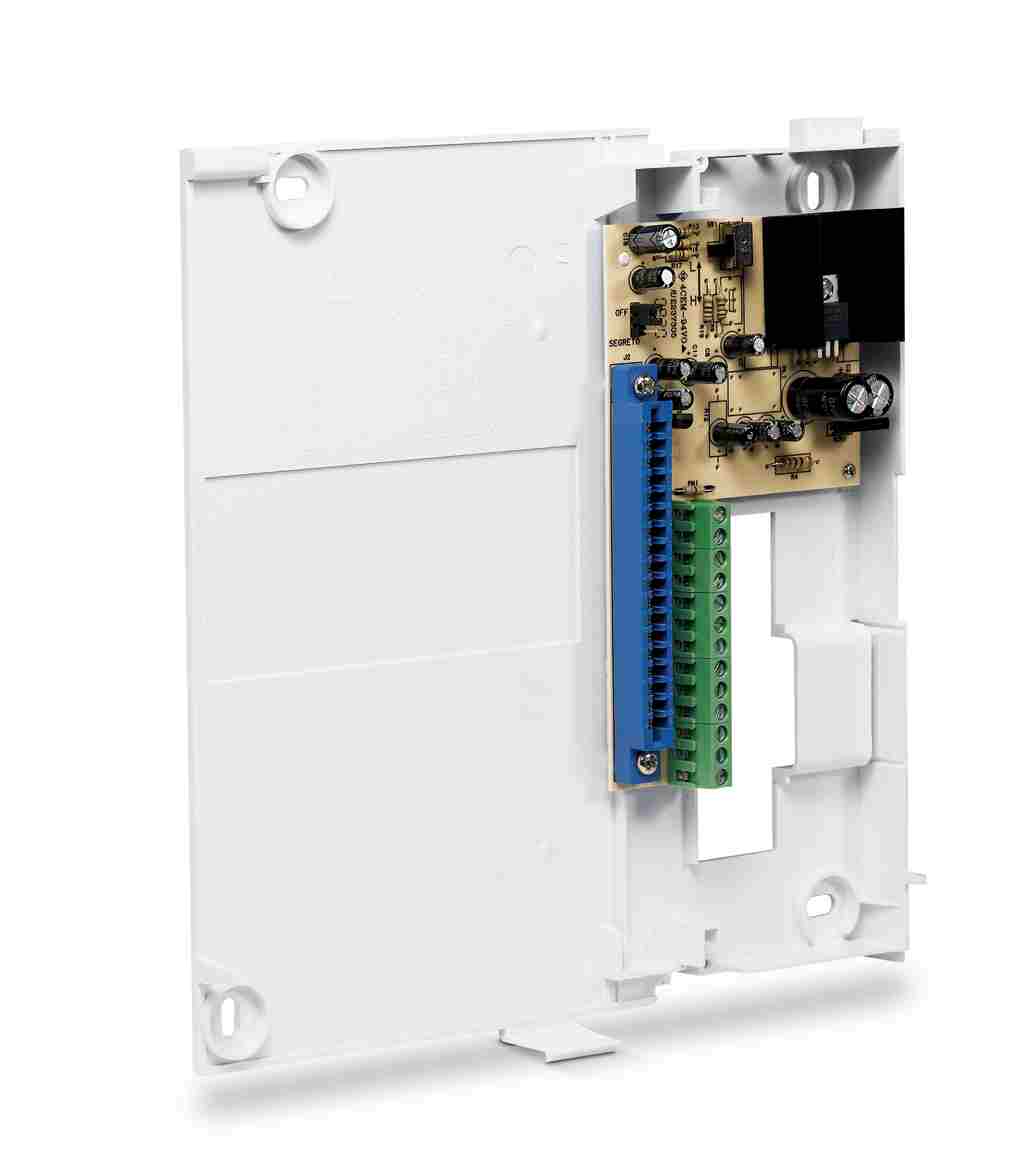

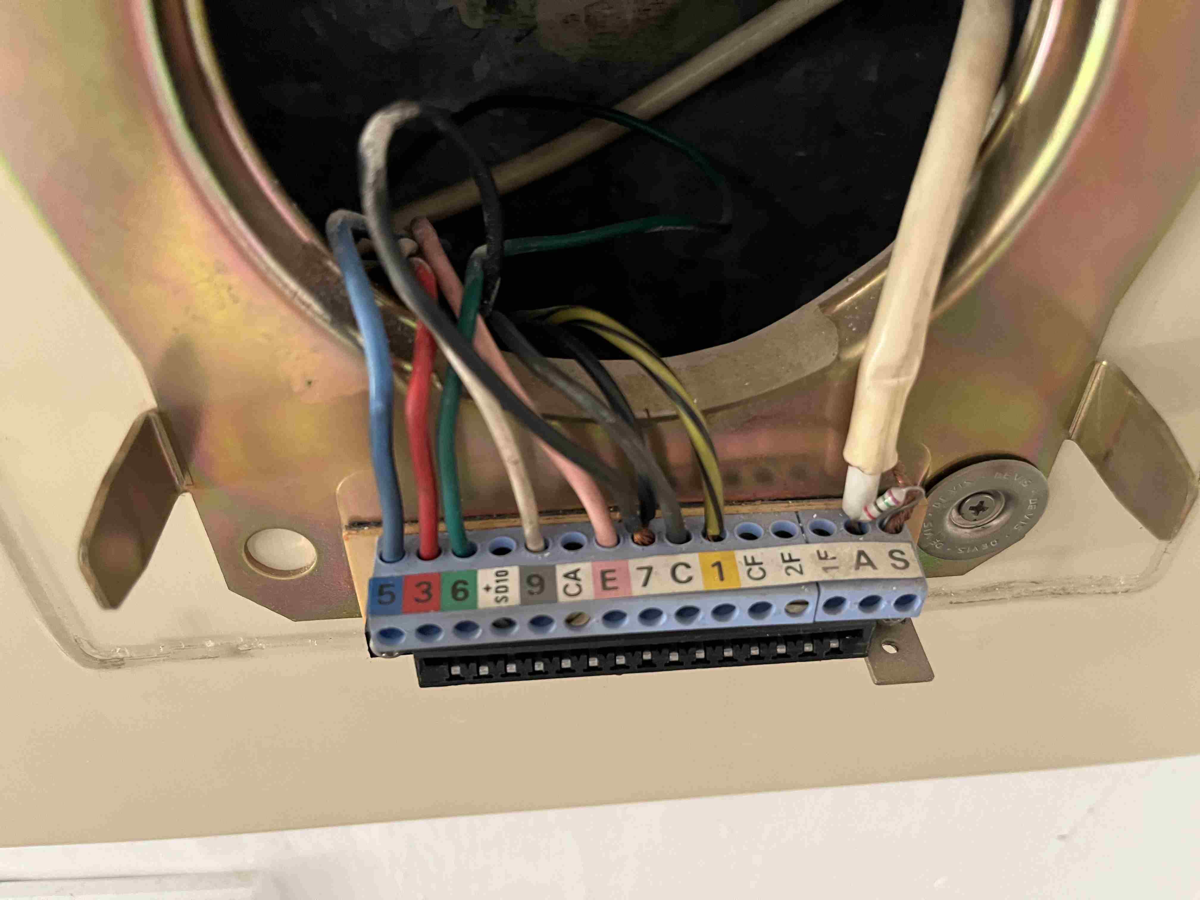

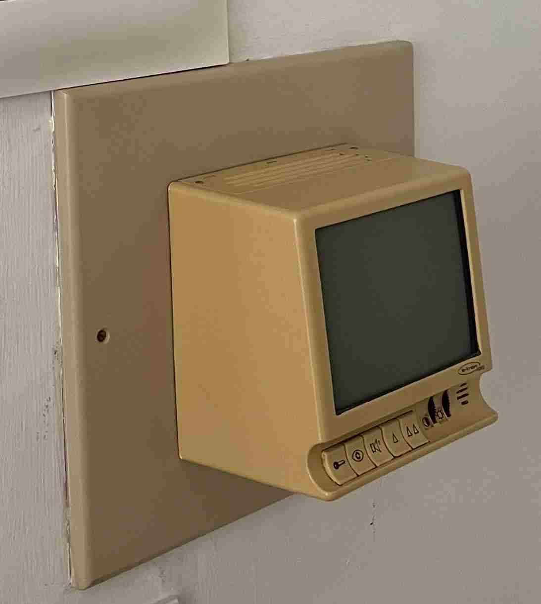

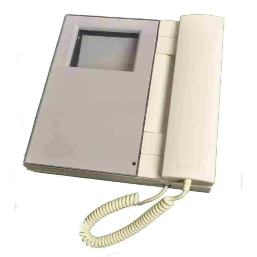

CARLO0011 Inserito: 18 luglio 2025 Segnala Inserito: 18 luglio 2025 Buongiorno a tutti! Ho un gran bisogno del vostro aiuto! Voglio sostituire il mio vecchio Videocitofono Bitron (foto1 e 2); mi sono già informato e ho acquistato un altro Bitronvideo (A1423/001 con staffa A1423/010 - foto 3 e 4) che dovrebbe essere compatibile. vedi discussione: Ho però un problema: Il vecchio videocitofono gira su cavo coassiale mentre il "nuovo" Bitron video mi hanno detto andare su video bilanciato. Qualcuno potrebbe dirmi come adattare il coassiale per trasformarlo in bilanciato? Il Balun potrebbe essere una soluzione? Avrei anche bisogno di capire come collegare anche tutti gli altri cavi... Spero di riceve qualche aiuto, grazie mille per l'attenzione Carlo
Roberto Garoscio Inserita: 18 luglio 2025 Segnala Inserita: 18 luglio 2025 Cosa significa bilanciato, forse intendi differenziale. Esiste una scheda Urmet che trasforma il video Coax in video differenziale, si usava nei posti esterni con telecamere tradizionale, non so se può andare bene nel tuo caso. Prova a chiedere a Bitron se loro hanno qualcosa di simile oppure cercare una staffa per collegamenti Coax.
CARLO0011 Inserita: 25 luglio 2025 Autore Segnala Inserita: 25 luglio 2025 Ciao Moderatore, grazie per la risposta. Ho visto che per i mio modello Bitron video AV1423/001 T-LINE potrei acquistare la staffa per monitor T-LINE per i sistemi con cavo Coassiale: modello staffa AV1423/013. Potrebbe andare bene per il mio impianto condominiale?
Roberto Garoscio Inserita: 25 luglio 2025 Segnala Inserita: 25 luglio 2025 Penso di sì, verifica il tipo di chiamata se compatibile
CARLO0011 Inserita: 29 luglio 2025 Autore Segnala Inserita: 29 luglio 2025 Grazie Moderatore, purtroppo la staffa AV1423/013 è impossibile da trovare. Al momento dispongo della staffa che vedi a foto 4 (AV1423/010), che sarebbe una staffa a 5 fili ma senza la il coassiale.. La scheda Urmet che trasforma il video Coax in video differenziale che mi dicevi qual'è di preciso?
Roberto Garoscio Inserita: 29 luglio 2025 Segnala Inserita: 29 luglio 2025 1742/13a, specifica per telecamere, va modificata ma non assicuro possa funzionare con Bitron
