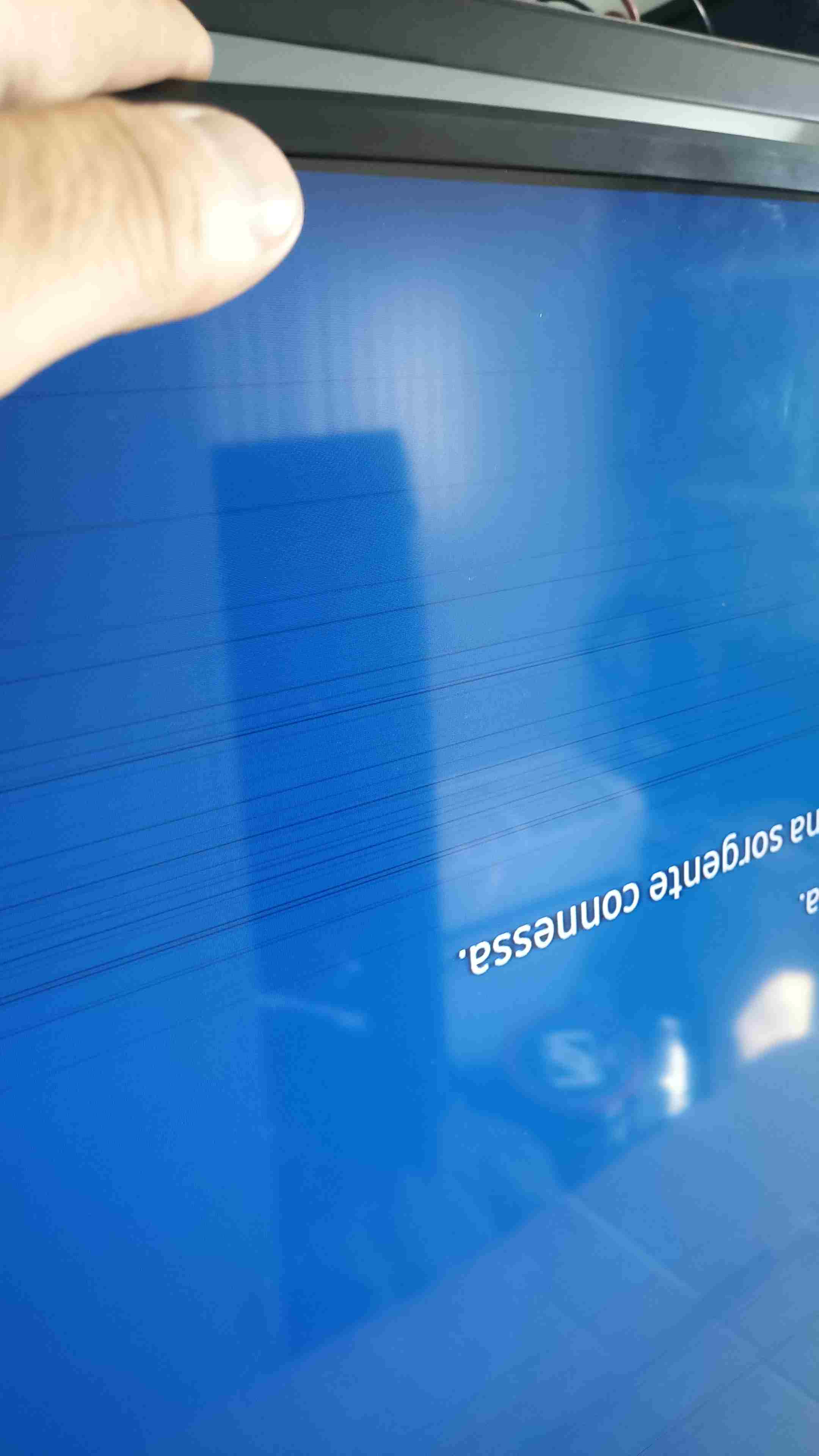

samsung ue50tu870 righe orizzontali
Buongiorno a tutti
Sono alle prese con questo smart tv 4k samsung che presenta delle sottili righe orizzontali (come da foto);
il solito trucco del pezzetto di scotch non ha funzionato, ma il fatto che le righe siano piuttosto stabili e orizzontali mi porta a pensare
che forse non si tratta di un problema di schermo; qualche consiglio ?  Grazie in ogni caso....
