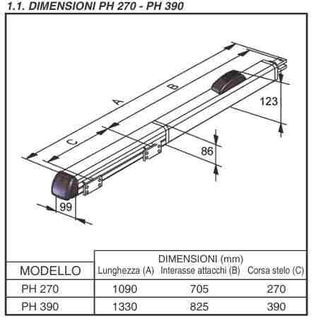

Antony81 Inserito: 18 luglio 2025 Segnala Inserito: 18 luglio 2025 Buon pomeriggio a tutti, sul cancello di casa ha installato un attuatore dieffematic ph390 bac con blocco in chiusura ed apertura. il modello è simile al faac 400 di cui probabilmente, visti dall'esterno sembrano quasi uguali. Il motore è dotato di chiave di sblocco, ed al cancello ho l'elettro serratura con chiave. Il problema è che in assenza di corrente, se sono all'esterno dell'abitazione la manovra di sblocco risulta un pò complicata per via del disegno del cancello, non si riesce ad infilare la mano agevolmente per sbloccare il motore. Ho contattato l'assistenza e mi hanno detto che purtroppo non ci sono soluzioni e anche se volessi renderlo senza blocco non è fattibile. Secondo voi se invece provo a sbloccarlo leggermente ( tipo faccio un giro di triangolino di sblocco) , in caso di assenza di corrente riesco a spingerlo un pochino da permettermi di entrare e così poi fare la manovra di sblocco? Se casomai servisse allego il link del manuale di istruzioni https://cdn.shopify.com/s/files/1/0574/2601/8495/files/PH.pdf un grazie sincero a tutti voi , e come sempre complimenti per il forum!!
Roberto Garoscio Inserita: 18 luglio 2025 Segnala Inserita: 18 luglio 2025 Se lo sblocchi per riuscire ad aprirlo il pistone molto probabilmente non funziona, di FAAC ne sono certo dieffematic non lo conosco ma penso sia uguale. Se c’è l’elettro serratura perché montare un pistone con blocco?
Antony81 Inserita: 22 luglio 2025 Autore Segnala Inserita: 22 luglio 2025 Hai perfettamente ragione, purtroppo avere il motore con blocco nasce dall'esigenza che lo stesso cancello è usato come pedonale, e mi avevano consigliato vista la mole ed il peso del cancello di prenderlo con blocco, perché in caso di apertura parziale di una sola anta rimane fermo e non vi è pericolo per le persone che attraversano il cancello. Il cancello ha la parte bassa pannellata, e quindi in caso di vento poteva muoversi in assenza di blocco. Ma il meccanismo di blocco/sblocco non si può bypassare rendendolo libero?
Roberto Garoscio Inserita: 22 luglio 2025 Segnala Inserita: 22 luglio 2025 2 ore fa, Antony81 ha scritto: perché in caso di apertura parziale di una sola anta rimane fermo e non vi è pericolo per le persone che attraversano il cancello. Anche senza blocco il cancello non si muove se non viene alimentato. 3 ore fa, Antony81 ha scritto: Il cancello ha la parte bassa pannellata, e quindi in caso di vento poteva muoversi in assenza di blocco. Da aperto anche senza blocco risulta molto duro il movimento a mano, solo raffiche di vento impetuoso potrebbero spostarlo di qualche centimetro, da chiuso basta la serratura. 3 ore fa, Antony81 ha scritto: Ma il meccanismo di blocco/sblocco non si può bypassare rendendolo libero? Come FAAC si può fare, nel tuo caso non saprei.
Antony81 Inserita: 25 luglio 2025 Autore Segnala Inserita: 25 luglio 2025 Il 22/07/2025 alle 18:45 , Roberto Garoscio ha scritto: Anche senza blocco il cancello non si muove se non viene alimentato. Da aperto anche senza blocco risulta molto duro il movimento a mano, solo raffiche di vento impetuoso potrebbero spostarlo di qualche centimetro, da chiuso basta la serratura. Come FAAC si può fare, nel tuo caso non saprei. Ok grazie mille Roberto, sei stato gentilissimo, e come vedi sono stato mal consigliato in fase di acquisto.. per vedere se posso bypassare il meccanismo di blocco come posso fare? grazie mille ancora
Roberto Garoscio Inserita: 25 luglio 2025 Segnala Inserita: 25 luglio 2025 Il tuo modello è un compatibile (solo nelle misure degli attacchi) non lo conosco devi chiedere all’assistenza. Visto il costo sarà una cinesata, auguri.
