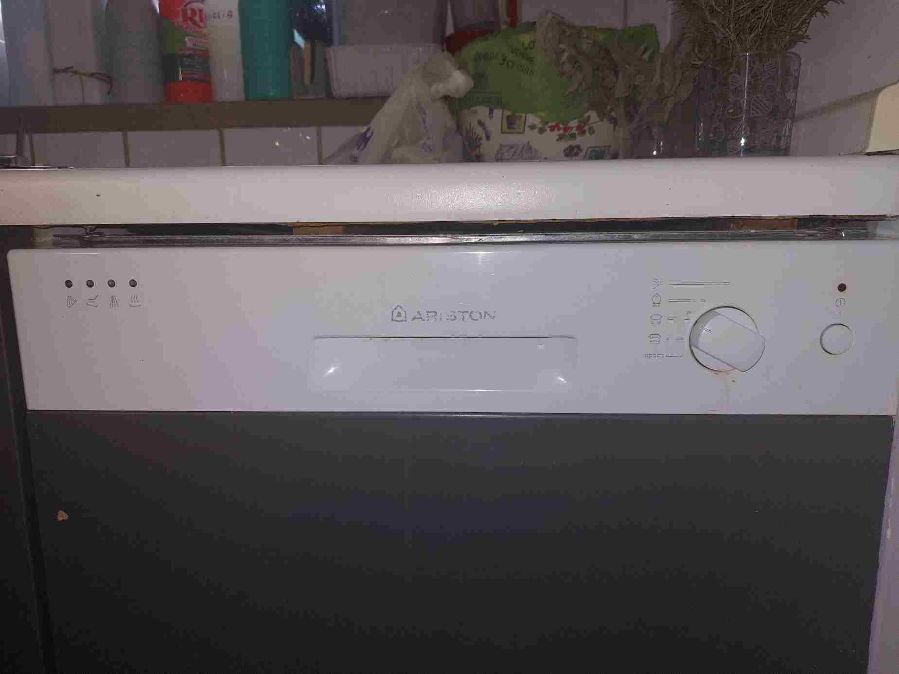

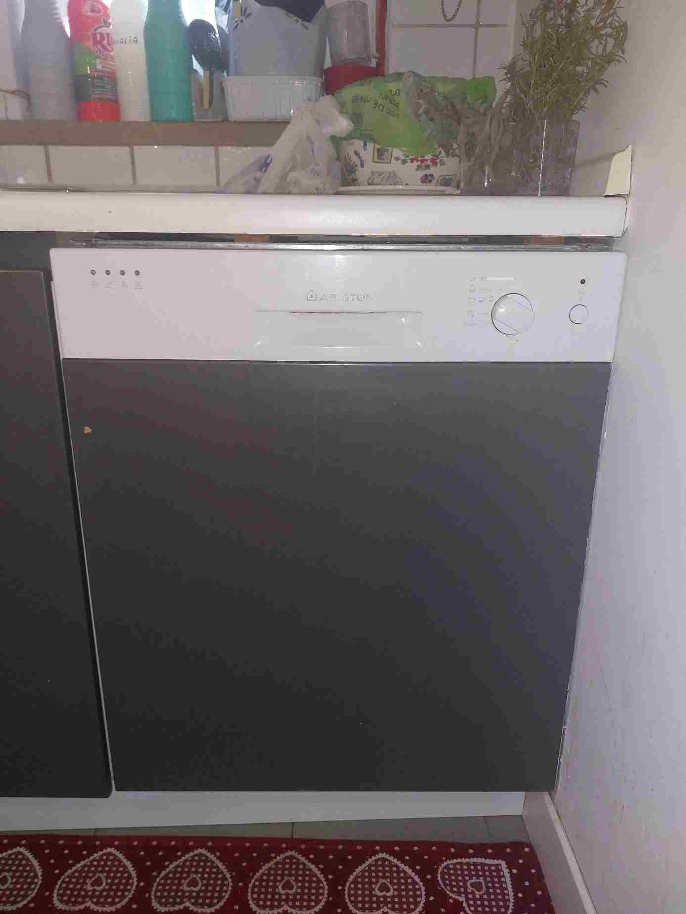

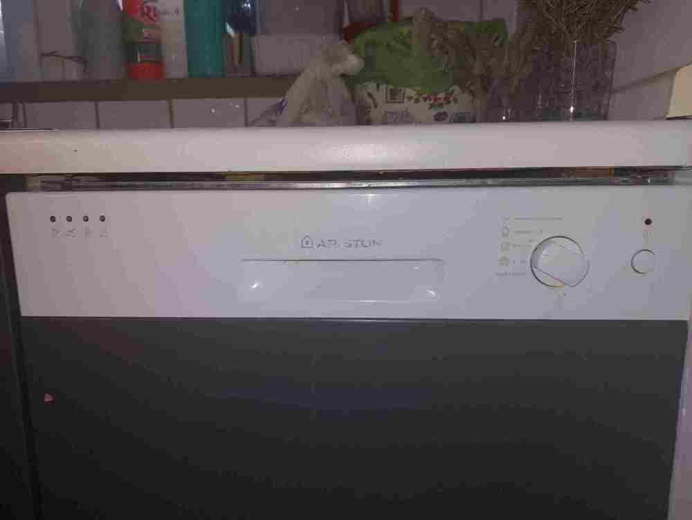

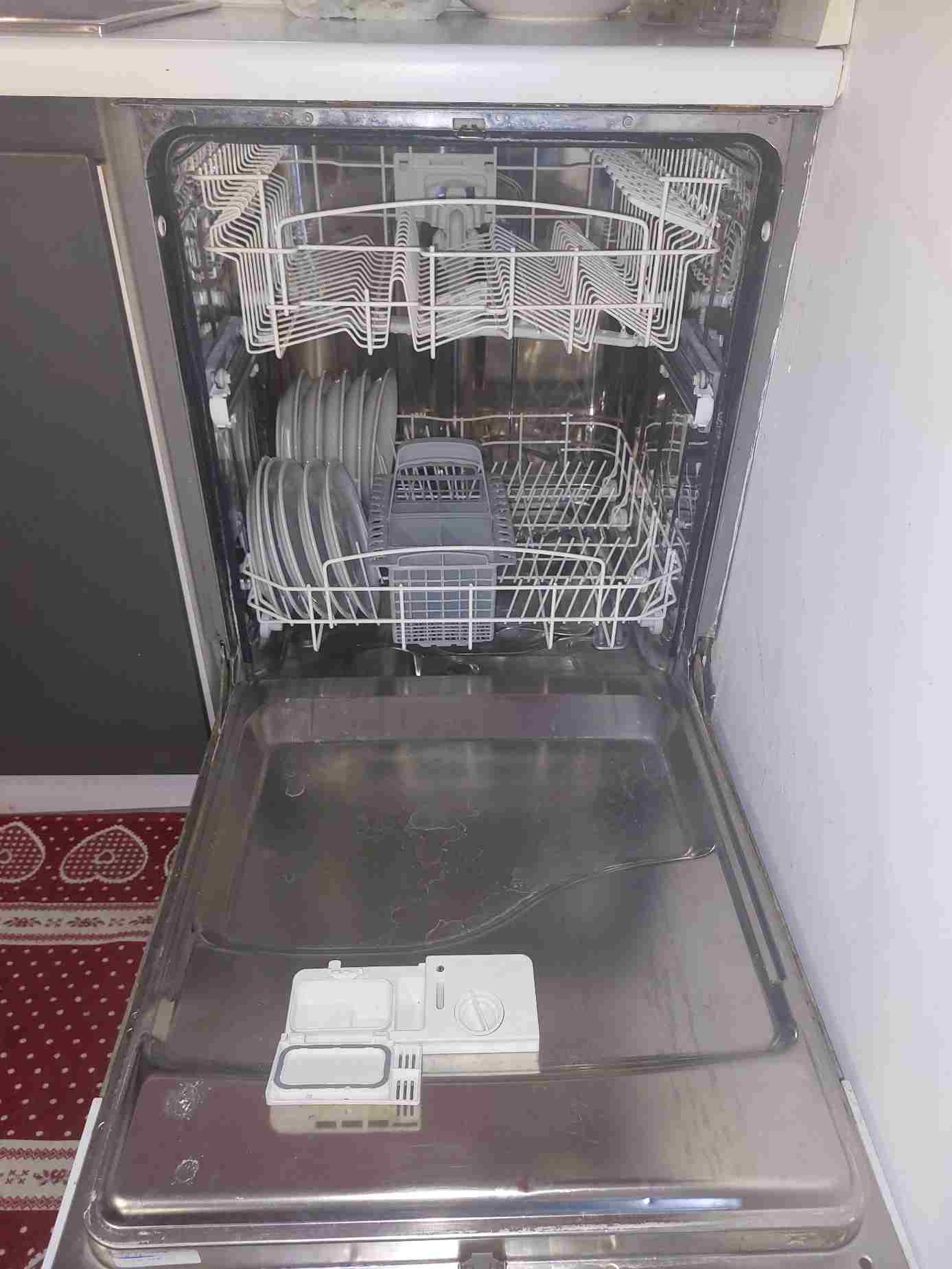

Modello lavastoviglie Ariston
Buongiorno!
Sto cercando di trovare il modello della mia lavastoviglie Ariston, per cercare poi online il manuale di istruzioni, ma non riesco.
La lavastoviglie è stata installata accanto alla parete, quindi non riesco ad accedere al lato dove dovrebbe trovarsi l'etichetta con la marca, il modello e il SN.
In allegato alcune foto della lavastoviglie.
Potete aiutarmi?
Grazie mille!
Modificato: da Stocky
Fix pictures
Stefano Dalmo
Metti uno specchietto vicino al muro  appoggiato nel vuoto  sulla porta
