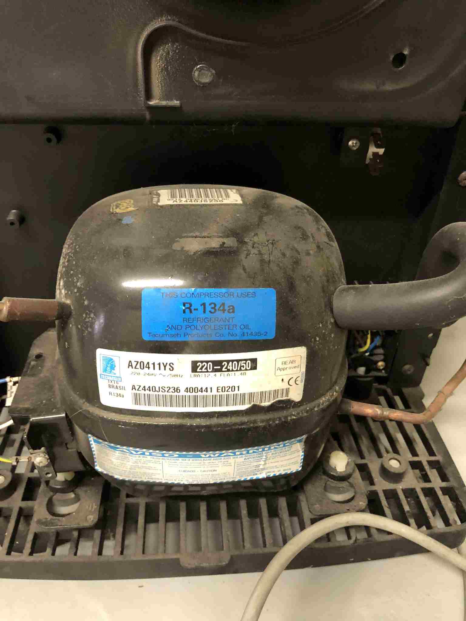

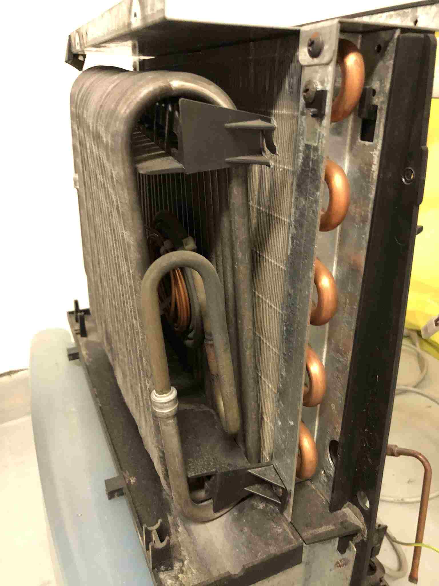

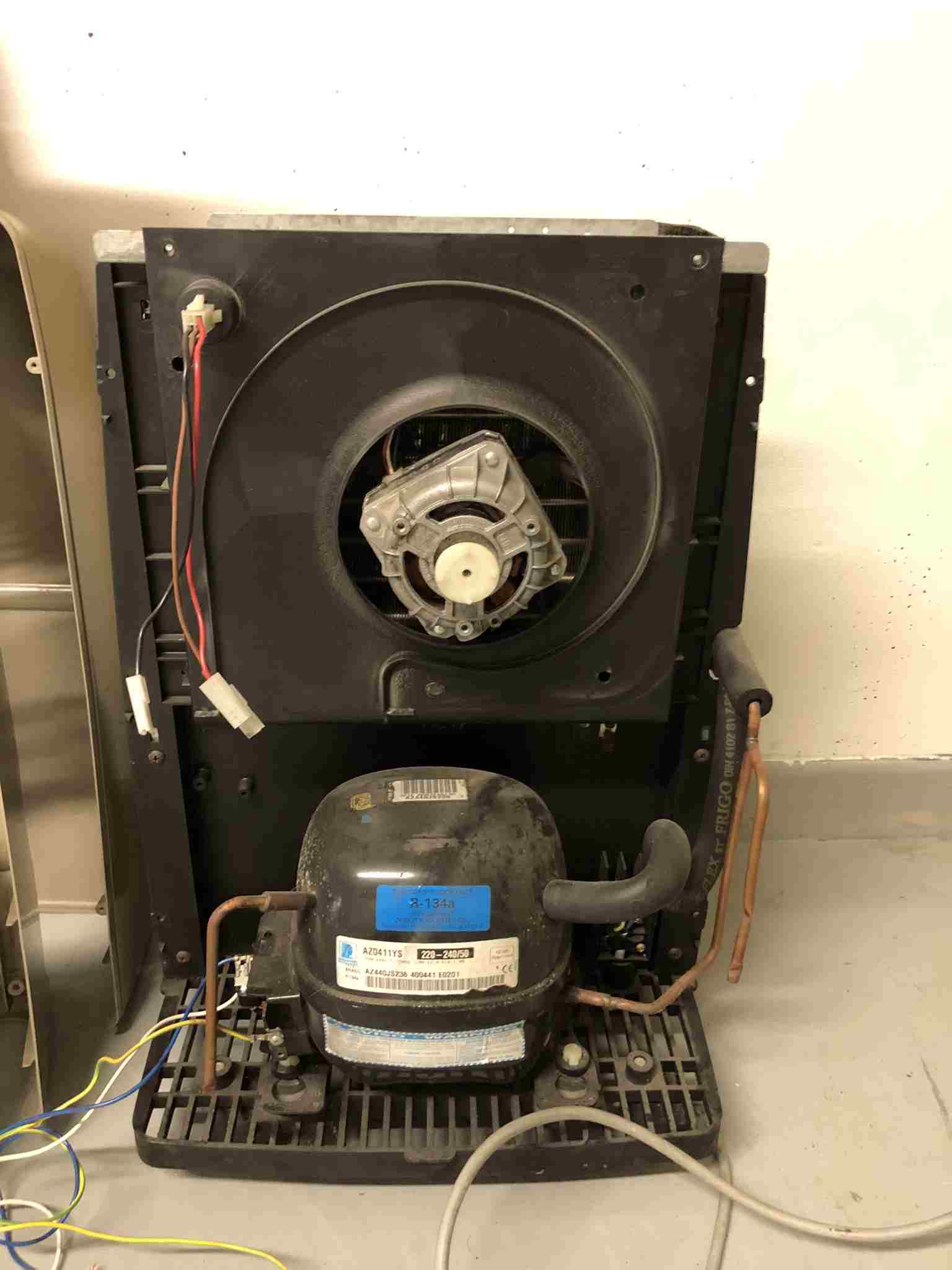

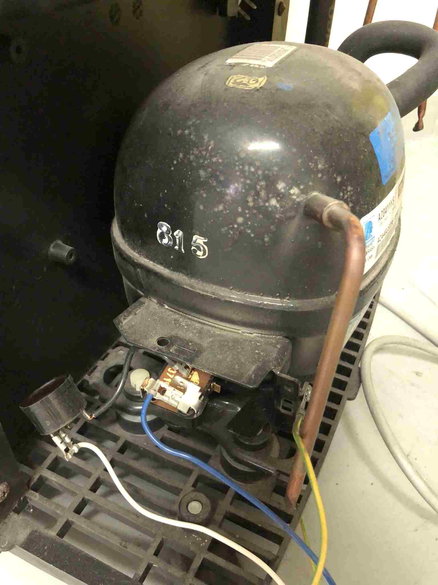

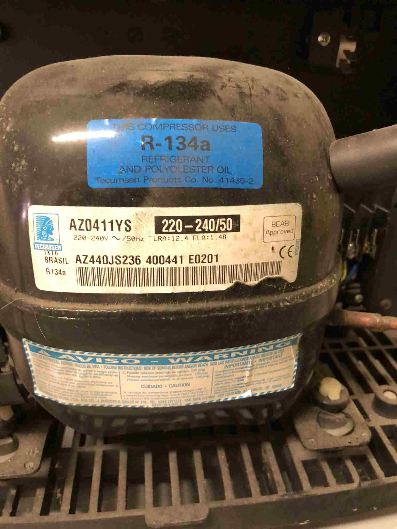

Deumidificatore Olimpia con scheda elettronica rotta
WldChildAx
Ciao a tutti, ho un deumidificatore Olimpia di cui si è rotta la parte elettronica(scheda che pilotava dei relè per controllo umidità ecc..) che ho già rimosso, vorrei riutilizzarlo senza controlli elettronici solo acceso o spento con un interruttore generale, è possibile farlo o incorro in qualche rischio.
Il compressore ha la sua valvola di sicurezza, quindi teoricamente in caso di surriscaldamento dovrebbe sganciarsi senza fare danni.
Vi allego le foto della macchina.
Grazie in anticipo.
Stefano Dalmo
Bene , rimetti al loro posto i componenti del compressore e usalo con comando diretto .
