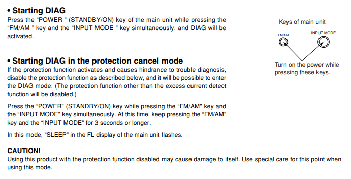

paolobike87 Inserito: 24 luglio 2025 Segnala Inserito: 24 luglio 2025 Buongiorno ho un sintoamplificatore yamaha modello rx 420 che non da segni di vita nonostante funzioni l' alimentatore di servizio (sempre attivo in modalità st by). Ovviamente al chip situato a ridosso del frontale (che sarebbe quello che gestisce lo st by i controlli dei tasti , il ricevitore del telecomando e via dicendo) mi arrivano tutte le tensioni in maniera regolare però premendo il power dal pin non mi esce il segnale per abilitare il relè del trasformatore principale che si attiva in modalità operativa. Posseggo già il service manual ma prima di dare per morto l' apparecchio vorrei una conferma se a qualcuno fosse già capitato e se il chip che Vii ho parlato prima fosse davvero lui il colpevole (perchè ho le tensioni). Lo so che non vale la pena però mi piace fare esperienza e gli amplificatori multicanale sono tosti. Grazie per l'aiuto!
GiRock Inserita: 24 luglio 2025 Segnala Inserita: 24 luglio 2025 Segui il segnale PRY che esce dal pin13 del uC, questo deve misurare 4.8V e arriva tramite R161 sulla base di Q161... Verifica anche che il transistor Q161 sia integro...
paolobike87 Inserita: 24 luglio 2025 Autore Segnala Inserita: 24 luglio 2025 Già fatto! Il transistor è integro ! Però in uscita sul pry non ho 4.8 ma 0 volt anche alzando il PIN 13! Tra il PIN 13 e massa provando con ohmetro ho 45 ohm e suona il tester !
paolobike87 Inserita: 25 luglio 2025 Autore Segnala Inserita: 25 luglio 2025 Ho notato un condensatore da 47.000 uf con esr a 90 ohm sarebbe un elettrolitico usato come batteria tampone credo secondo me ha un esr alto ed è in perdita ditemi voi Vi metto lo schema
Livio Orsini Inserita: 25 luglio 2025 Segnala Inserita: 25 luglio 2025 17 minuti fa, paolobike87 ha scritto: Ho notato un condensatore da 47.000 uf con esr a 90 ohm Se lo hai misurato con almeno un terminale dissaldato, e con uno strumento affidabile, questo condensatore è da sostituire immediatamente.
ALLUMY Inserita: 25 luglio 2025 Segnala Inserita: 25 luglio 2025 Secondo me quel valore di esr è abbastanza coerente col tipo di condensatore. Comunque prova a cambiarlo e vediamo se si riaccende (secondo me no, ma spero di sbagliarmi).
paolobike87 Inserita: 25 luglio 2025 Autore Segnala Inserita: 25 luglio 2025 Penso anch'io che non riparta ! Secondo me non sbagli! In caso non fosse il condensatore è quel chip che è difettoso o addirittura a sprogrammato?
NovellinoXX Inserita: 25 luglio 2025 Segnala Inserita: 25 luglio 2025 2 ore fa, ALLUMY ha scritto: Secondo me quel valore di esr è abbastanza coerente col tipo di condensatore Lo credo anch'io, e' un super-cap per alimentare la memoria dei dati delle impostazioni e non eroga granché in corrente. Per provarlo basta caricarlo e controllare a distanza di qualche giorno se tiene la tensione.
ALLUMY Inserita: 25 luglio 2025 Segnala Inserita: 25 luglio 2025 (modificato) Non ne ho idea... Intanto farei la prova con il nuovo condensatore. Se non riparte, tenterei un avvio "alla disperata" agendo direttamente sul relè, scollegando il PIN sospetto dell' uC e mettendo un interruttore al posto del transistor che abilita il relè. Modificato: 25 luglio 2025 da ALLUMY
Livio Orsini Inserita: 26 luglio 2025 Segnala Inserita: 26 luglio 2025 8 ore fa, NovellinoXX ha scritto: e' un super-cap per alimentare la memoria dei dati delle impostazioni e non eroga granché in corrente. 47000µF con 90ohm sono una costante di tempo pari a 4,23", significa che se il condensatore è stato caricato, per esempio a 10V, dopo circa 4" la tensione residua sarà di soli 2,7V circa! Dite quel che volete ma per me una ESR, ovvero la resistenza serie equivalente, di 90 ohm è troppo elevata.
paolobike87 Inserita: 26 luglio 2025 Autore Segnala Inserita: 26 luglio 2025 (modificato) Se faccio come hai detto scollegando il PIN e dando una tensione positiva il relè si eccita ma dal display non compare nulla anche se il chip è alimentato comunque quel condensatore non pregiudica il difetto riportato Modificato: 26 luglio 2025 da paolobike87
NovellinoXX Inserita: 26 luglio 2025 Segnala Inserita: 26 luglio 2025 (modificato) Il 24/07/2025 alle 19:41 , paolobike87 ha scritto: Buongiorno ho un sintoamplificatore yamaha modello rx 420 che non da segni di vita nonostante funzioni l' alimentatore di servizio Vai al minuto 21:20 di questo video Non e' lo stesso modello ma presenta la stessa anomalia, penso che vada bene anche per il tuo. Premendo quella sequenza di tasti entra in modalità diagnostica e indica il problema rilevato; dopo un po' va di nuovo in protezione Nel caso del video il problema era in un elettrolitico ciucco della sezione alimentazione che provocava un grosso Ripple. Se riesci ad entrare nella diagnostica controlla cosa ti indica, potrebbe essere un problema diverso da quello del video. Comunque dovresti trovare tutto scritto sul manuale. Modificato: 26 luglio 2025 da NovellinoXX
ALLUMY Inserita: 26 luglio 2025 Segnala Inserita: 26 luglio 2025 Quindi è proprio il chip andato. 😪 Forse si è solo sprogrammato, ma più di così non saprei come aiutarti. Vediamo se qualcun altro si fa avanti.
paolobike87 Inserita: 26 luglio 2025 Autore Segnala Inserita: 26 luglio 2025 Ne posseggo molti di amplificatori! Mi piaceva recuperarlo per divertimento ! Per adesso potrei accantonarlo in attesa di trovare un chip da un altro donatore! Tanto ho lo spazio
NovellinoXX Inserita: 26 luglio 2025 Segnala Inserita: 26 luglio 2025 4 minuti fa, paolobike87 ha scritto: Per adesso potrei accantonarlo in attesa di trovare un chip da un altro donatore! Hai letto il mio messaggio?
paolobike87 Inserita: 27 luglio 2025 Autore Segnala Inserita: 27 luglio 2025 (modificato) Scusa l':ho visto adesso Guardo subito il video TI ringrazio Provo misurare tensione con oscilloscopio! I condensatore nei press del chip sulla stessa basepitrei tta gli ho controllati e sono ok Potrei verificare quelli sull alimentazione non mi costa nulla Modificato: 27 luglio 2025 da paolobike87
Nadine 82 Inserita: 28 luglio 2025 Segnala Inserita: 28 luglio 2025 Più che misurare, vedi se riesci ad entrare in mod. diag come da video (o pag.10 del service).
paolobike87 Inserita: 30 luglio 2025 Autore Segnala Inserita: 30 luglio 2025 Fatto ieri ma non accade nulla
NovellinoXX Inserita: 30 luglio 2025 Segnala Inserita: 30 luglio 2025 34 minuti fa, paolobike87 ha scritto: Fatto ieri ma non accade nulla Consulta il manuale; può darsi che sul tuo modello la sequenza di tasti da premere sia diversa
Nadine 82 Inserita: 30 luglio 2025 Segnala Inserita: 30 luglio 2025 (modificato) Ma lasciando perdere il segnale del pin 13, hai provato ad azionare q161 con un segnale alternativo? Comunque se non entra in mod. diag, anche con la procedura per inibire le protezioni, potrebbe darsi che questa manovra era stata magari già effettuata (se era di altri in precedenza), e questo l'avrebbe potuto danneggiare, come delr esto riporta il manuale. Modificato: 30 luglio 2025 da Nadine 82
Livio Orsini Inserita: 30 luglio 2025 Segnala Inserita: 30 luglio 2025 4 ore fa, paolobike87 ha scritto: Fatto ieri ma non accade nulla Torno a ripetere se, come dici, il giradischi con i suoi altoparlanti suona perfettamente l'uscita Tape collegata direttamente all'ingresso "Aux" di un altro ampli deve funzionare perfettamente. Se questo non accade devi controllare i collegamenti e la selezione delle uscite. Perchè non schematizzi come hai collegato il tuo giradischi al tuo HiFi compact?
NovellinoXX Inserita: 30 luglio 2025 Segnala Inserita: 30 luglio 2025 7 minuti fa, Livio Orsini ha scritto: Torno a ripetere se, come dici, il giradischi con i suoi altoparlanti suona perfettamente Ti sei confuso con i post; questo non e' quello del giradischi che suona basso con il PP500 😁
NovellinoXX Inserita: 30 luglio 2025 Segnala Inserita: 30 luglio 2025 36 minuti fa, Nadine 82 ha scritto: Comunque se non entra in mod. diag, anche con la procedura per inibire le protezioni, potrebbe darsi che questa manovra era stata magari già effettuata (se era di altri in precedenza), e questo l'avrebbe potuto danneggiare Non credo perchè dopo pochi secondi, se il guasto non e' stato rimosso, va di nuovo in protezione. Non si esclude però un corto causato da una manovra maldestra di un precedente riparatore.
Livio Orsini Inserita: 30 luglio 2025 Segnala Inserita: 30 luglio 2025 23 minuti fa, NovellinoXX ha scritto: Ti sei confuso con i post; questo non e' quello del giradischi che suona basso con il PP500 😁 Perbacco! Hai proprio ragione. Questo succede quando si leggono solo gli ultimi 2 o 3 messaggi.😒
NovellinoXX Inserita: 30 luglio 2025 Segnala Inserita: 30 luglio 2025 (modificato) 5 ore fa, paolobike87 ha scritto: Fatto ieri ma non accade nulla Allora....... ho scaricato il manuale di servizio del RX-V420; se il tuo modello e' questo, a pagina 9 trovi l'elenco dei guasti diagnosticabili, a seguire (da pagina 10 a pagina 24) ci sono tutte le spiegazioni per la modalità "DIALOG". Per entrare in modalità dialog devi premere e tenere premuti contemporaneamente i due tasti indicati e poi premere anche il pulsante "ON" Modificato: 30 luglio 2025 da NovellinoXX
