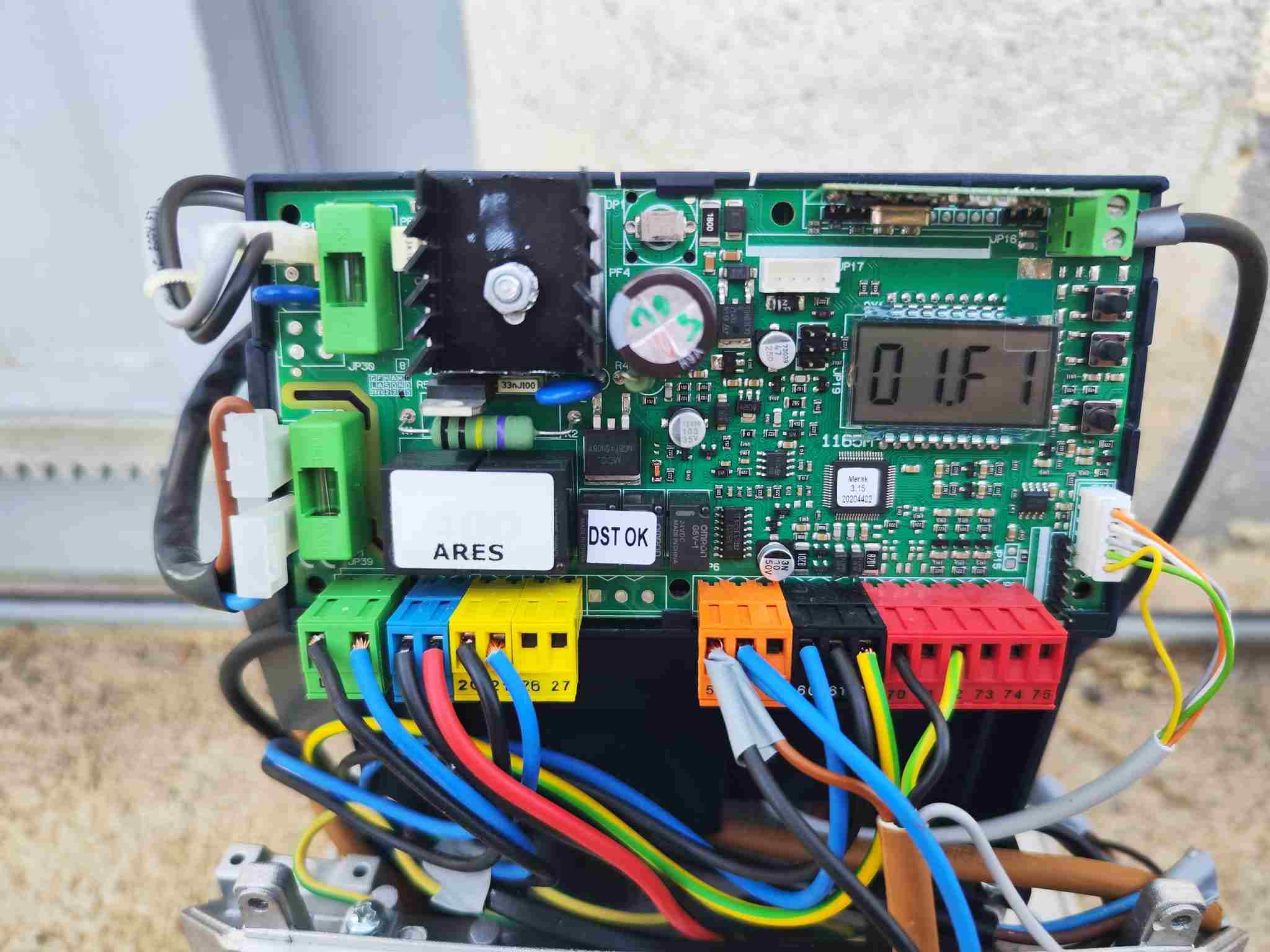

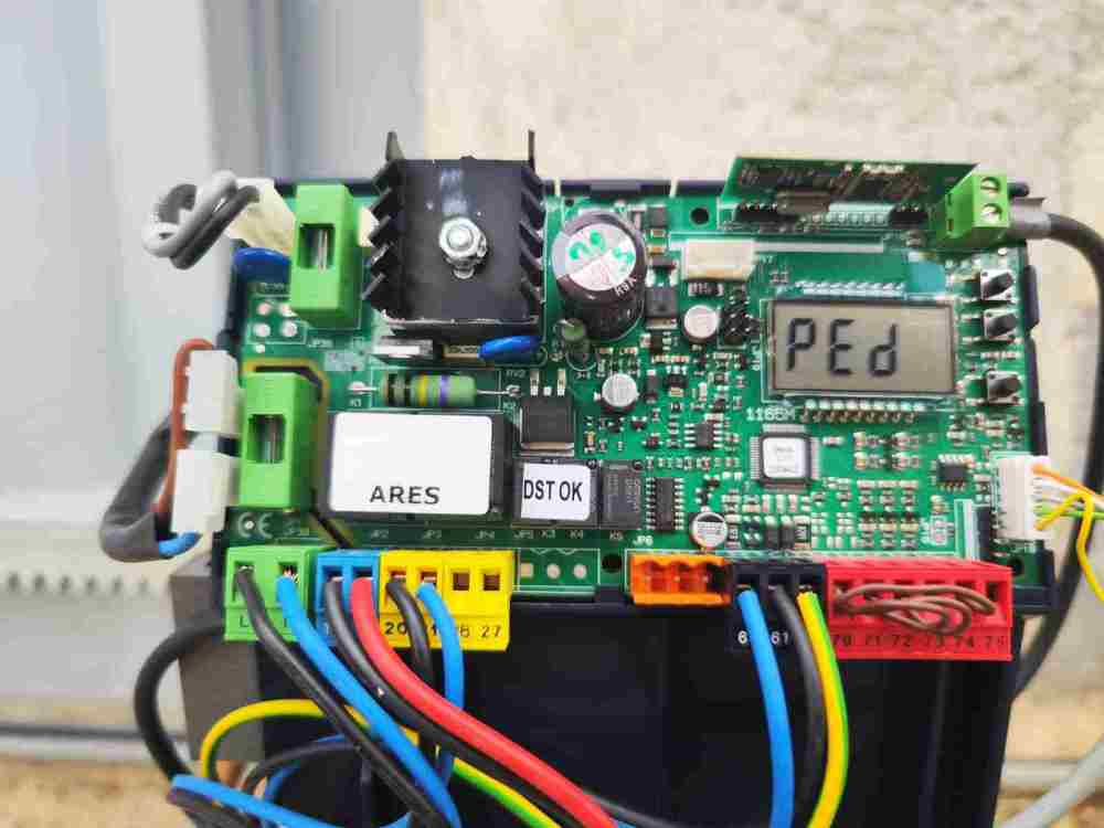

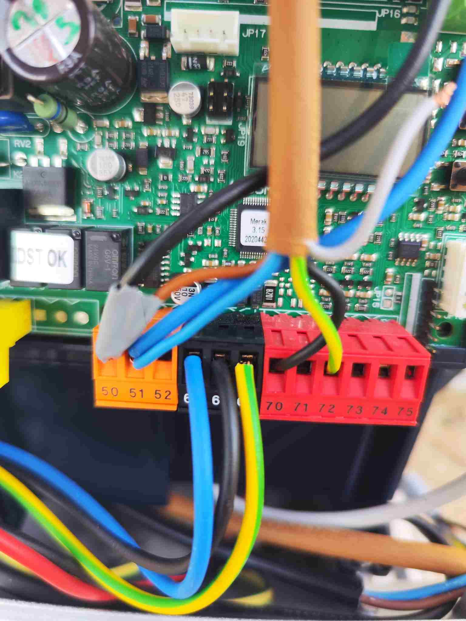

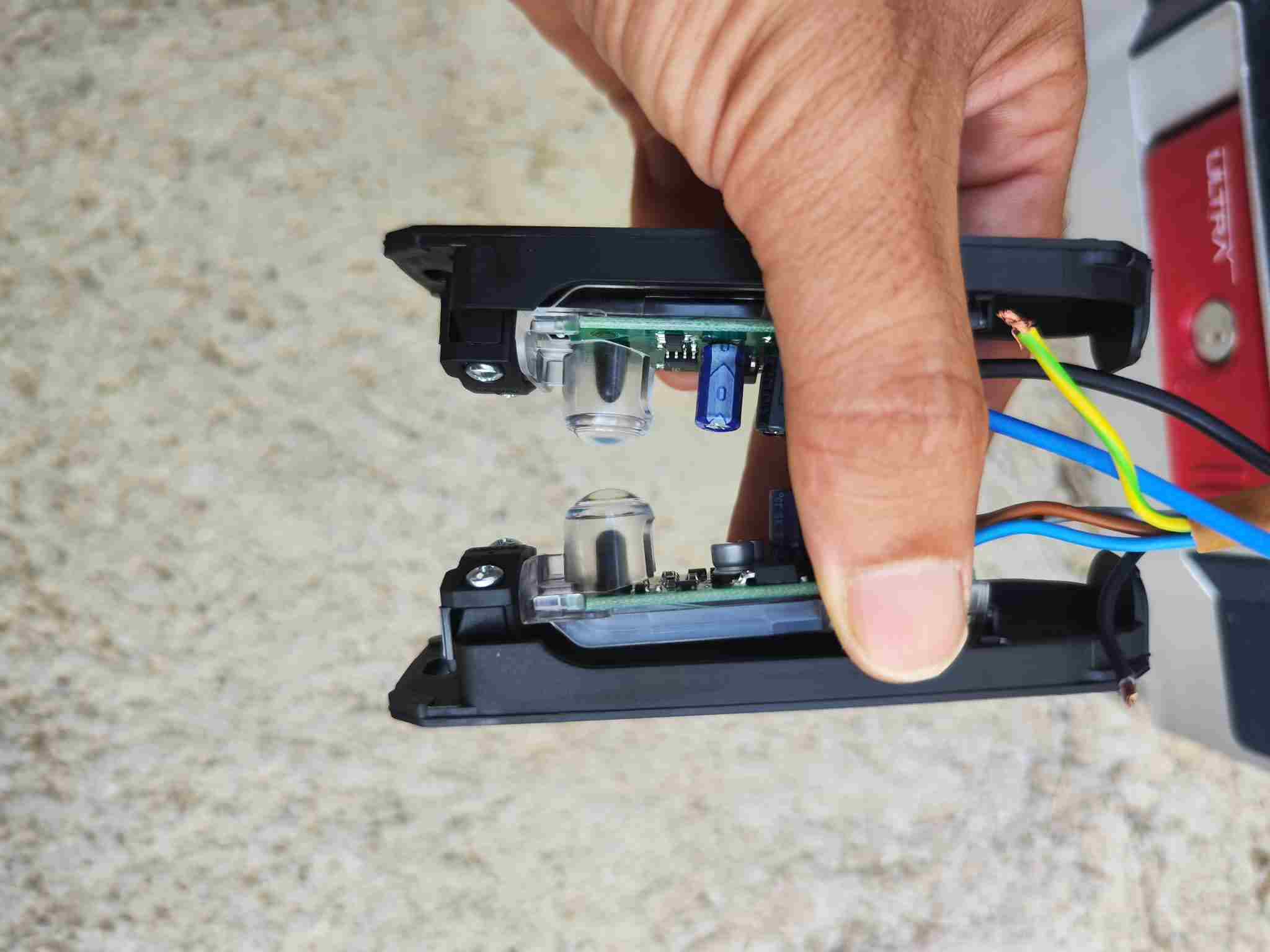

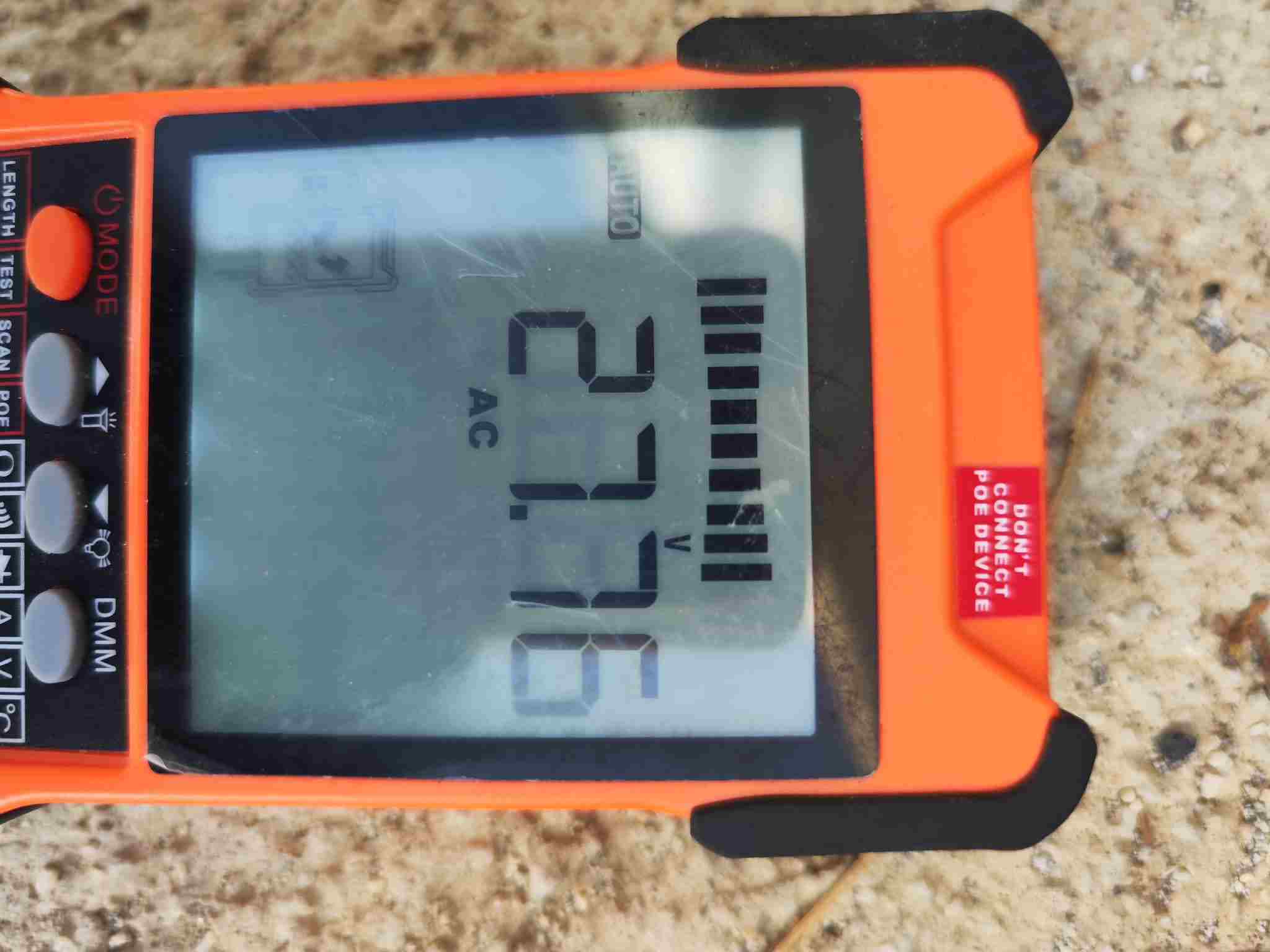

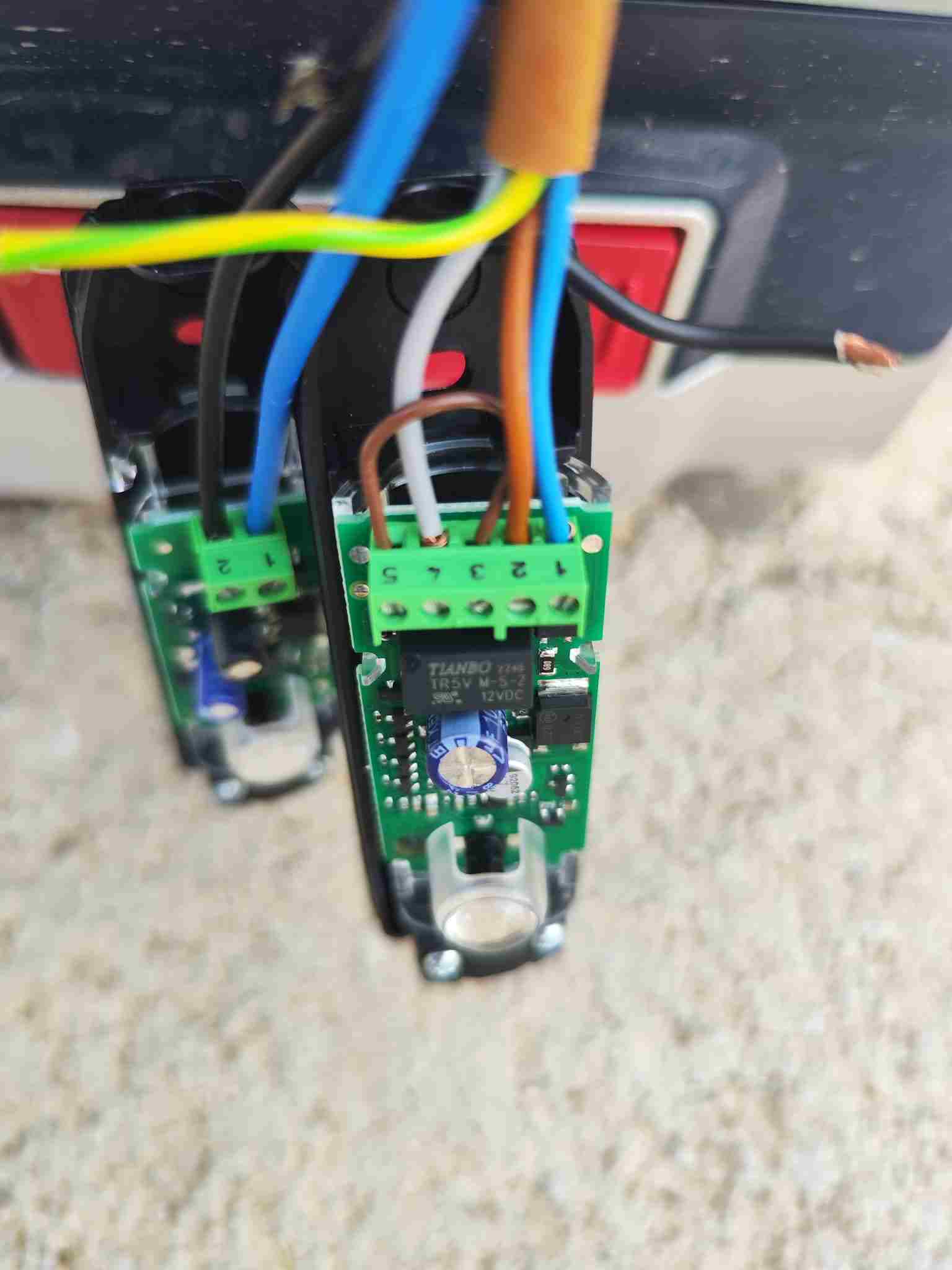

the_doctor Inserito: 26 luglio 2025 Segnala Inserito: 26 luglio 2025 Buongiorno, ho un cancello scorrevole BFT ARES ULTRA BT A1000 e una coppia di fotocellule Bft Compacta. Il cancello senza le fotocellule, cortocircuitando gli ingressi 70-71; 70-72; 70-74 e logica SAFE1=0 e SAFE2=6 funziona. Quando inserisco la coppia di fotocellule, togliendo il cortocircuito sopra, cambiando la logica in SAFE1=1 e SAFE2=6 e collegando come segue: RX 1-51 2-50 3-70 4-73 5-72 TX 1-52 2-50 Facendo l’autoconfigurazione restituisce KO Ho provato anche a cambiare la coppia di fotocellule ma niente. Nel STAT-ERR compare 01.38 02.01 03.01 .... Avete qualche suggerimento?
ROBY 73 Inserita: 26 luglio 2025 Segnala Inserita: 26 luglio 2025 (modificato) Ciao the_doctor, 11 ore fa, the_doctor ha scritto: ho un cancello scorrevole BFT ARES ULTRA BT A1000 e una coppia di fotocellule Bft Compacta. https://www.telecomando-esma.com/media/wysiwyg/IT/PDF/BFT_ARES_ULTRA_BTA_1000-1500__IT_.pdf https://www.atecnica.it/file/manuale-di-istruzioni-fotocellule-orientabili-bft-compacta-a20-180-p111782.pdf 11 ore fa, the_doctor ha scritto: Il cancello senza le fotocellule, cortocircuitando gli ingressi 70-71; 70-72; 70-74 e logica SAFE1=0 e SAFE2=6 funziona.......... .......Ho provato anche a cambiare la coppia di fotocellule ma niente. Anche non necessariamente in questo ordine, vedi tu come vai meglio: - Prova a collegarle e programmarle in modo "NON Verificato", quindi senza il collegamento 4-73 e Logica SAFE = 0. - Prova a misurare la tensione di alimentazione sui morsetti 1 e 2 di entrambe le fotocellule, dovresti trovare circa 24-27VAC (Tensione Alternata), naturalmente se lo fai in "modo Verificato", dovrai farlo in modo che le fotocellule si vedano, non puoi rimanere davanti alla TX, altrimenti non viene alimentata. - Prova ad inquadrare il led della TX con la fotocamera del telefono e vedi se il led è acceso (puoi farlo solo in modo "NON Verificate). - Prova a mettere in corto tra loro i fili sui morsetti 3 e 5 della RX e vedi se funziona, questo per capire se possa essere il cavo a dare problemi. Casomai posta le foto di tutti i collegamenti che ci capiamo meglio Modificato: 26 luglio 2025 da ROBY 73
the_doctor Inserita: 29 luglio 2025 Autore Segnala Inserita: 29 luglio 2025 Situazione di partenza, senza fotocellule e cancello funzionante Quote - Prova a collegarle e programmarle in modo "NON Verificato", quindi senza il collegamento 4-73 e Logica SAFE = 0. Provato ma niente, questa la configurazione in centrale e nei sensori (il pin 4, cavo grigio è scollegato sulla centrale) Quote Prova a misurare la tensione di alimentazione sui morsetti 1 e 2 di entrambe le fotocellule, dovresti trovare circa 24-27VAC (Tensione Alternata), naturalmente se lo fai in "modo Verificato", dovrai farlo in modo che le fotocellule si vedano, non puoi rimanere davanti alla TX, altrimenti non viene alimentata. Tensione di alimentazione sui morsetti 1 e 2 TX circa 27.7V sia che si vedono le fotocellule che non si vedono. Tensione di alimentazione sui morsetti 1 e 2 RX circa 0.46V sia che si vedono le fotocellule che non si vedono. Posizione per la visibilità delle fotocellule Quote - Prova ad inquadrare il led della TX con la fotocamera del telefono e vedi se il led è acceso (puoi farlo solo in modo "NON Verificate). Sento il relè attaccare e staccare ma con la fotocamera non vedo il led a infrarossi accendersi, forse per la troppa luminosità (ho verificato se la fotocamera fosse in grado di vedere il led infrarossi) Quote - Prova a mettere in corto tra loro i fili sui morsetti 3 e 5 della RX e vedi se funziona, questo per capire se possa essere il cavo a dare problemi. In modalità verificata cortocircuitando i morsetti 3 e 5, non cambia nulla
Stefano Dalmo Inserita: 29 luglio 2025 Segnala Inserita: 29 luglio 2025 Scusa , ma mancano i ponti tra 70-71 , e 70-74., devono essere liberi solo 73/75.non può andare
ROBY 73 Inserita: 29 luglio 2025 Segnala Inserita: 29 luglio 2025 11 ore fa, the_doctor ha scritto: Tensione di alimentazione sui morsetti 1 e 2 RX circa 0.46V sia che si vedono le fotocellule che non si vedono. Impossibile che le fotocellule si vedano e manchi completamente tensione sulla RX 11 ore fa, the_doctor ha scritto: Il 26/07/2025 alle 22:11 , ROBY 73 ha scritto: - Prova a mettere in corto tra loro i fili sui morsetti 3 e 5 della RX e vedi se funziona, questo per capire se possa essere il cavo a dare problemi. In modalità verificata cortocircuitando i morsetti 3 e 5, non cambia nulla Forse mi sono spiegato male, devi mettere in corto tra loro i due "i fili" che sono collegati sui morsetti 3 e 5, NON mettere in corto tra loro i morsetti 3 e 5. Quindi devi unire i fili nero e giallo / verde lato fotocellula ricevente. Mettendo in corto i morsetti 3 e 5 della RX non concludi nulla, non ha nessun senso. Inoltre, le fotocellule, tienile fissate al proprio posto, non serve che le smonti, vaio anche meglio a lavorare e così capisci anche se ci può essere il cavo danneggiato o meno 11 ore fa, the_doctor ha scritto: Situazione di partenza, senza fotocellule e cancello funzionante........... Infatti, con tutti i ponti fatti, devi rifare i ponti tra 70-71 e 70-74 come ha detto giustamente @Stefano Dalmo, mentre tra 70 e 74 va collegato il contatto NC della fotocellula e quindi i fili che arrivano dai morsetti 3 e 5
the_doctor Inserita: 3 agosto 2025 Autore Segnala Inserita: 3 agosto 2025 Buon pomeriggio, Ho fatto come ha detto @Stefano Dalmo e poi ripreso da @ROBY 73 e funziona tutto. Grazie del supporto.
ROBY 73 Inserita: 3 agosto 2025 Segnala Inserita: 3 agosto 2025 4 ore fa, the_doctor ha scritto: .......e funziona tutto. Ottimo, questo è l'importante. Ciao prego
Stefano Dalmo Inserita: 3 agosto 2025 Segnala Inserita: 3 agosto 2025 Perfetto ! e grazie a te per la condivisione .
