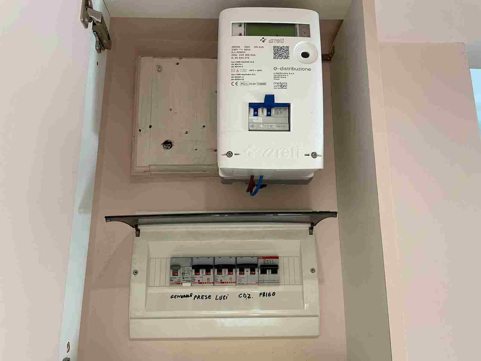

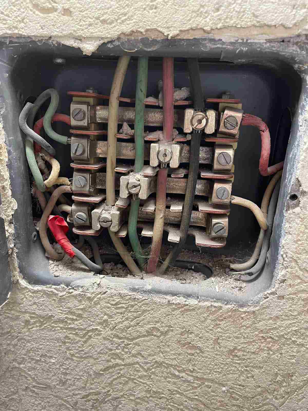

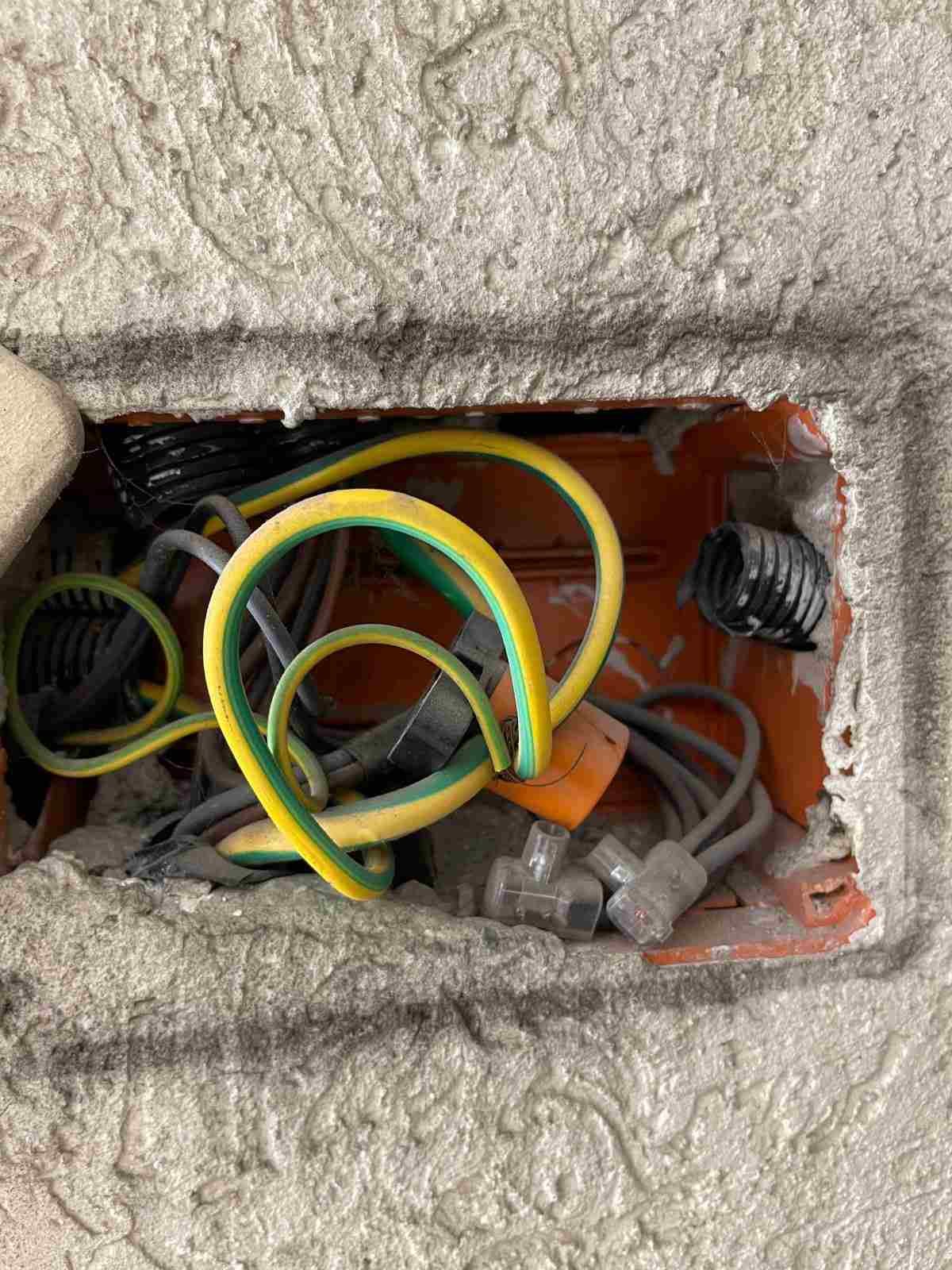

caldnik Inserito: 10 agosto 2025 Segnala Inserito: 10 agosto 2025 Buona serata gentili amici, un mio famigliare ha acquistato un piccolo immobile in zona Roma. Ho voluto verificare lo stato delle prese e la sezione dei cavi per sicurezza (il vecchio proprietario nell'atto di vendita, ha dichiarato che l'impianto è stato rifatto ma non era in possesso di nessuna certificazione). Questa è la situazione: 1) nelle prese e nelle cassette di derivazioni non risulta presente il cavo azzurro che dovrebbe rappresentare il neutro, lo rilevo solo all'uscita del contatore dela società del servizio elettrico e poi cambia colore. 2) al fine di verificare nelle prese quale fosse il neutro, con il multimetro testo la tensione presente sui conduttori prendendo come riferimento il conduttore di terra (giallo/verde) e rilevo quanto segue - FASE Terra 136Volt e NEUTRO Terra 136Volt, poi FASE Neutro 230Volt. 3) Identifico sul pianerottolo dei 3 immobili presenti all'uscita della porta, la cassetta di derivazione (nodo) del Giallo/Verde proveniente da chissà dove e verificando con il multimetro rilevo gli stessi problemi. Prima di rivolgermi dall'amministratore gradirei una vostra opinione in merito immaginando che trattasi di una inefficienza della puntazza o chissà cosa. Problema nel mio immobile o problema generale del condominio? Grazie a tutti coloro che vorranno risponderi e vi auguro Buone Vacanze.
ROBY 73 Inserita: 10 agosto 2025 Segnala Inserita: 10 agosto 2025 Ciao caldnik, 3 minuti fa, caldnik ha scritto: un piccolo immobile in zona Roma. .......... Questa è la situazione:................. 2) al fine di verificare nelle prese quale fosse il neutro, con il multimetro testo la tensione presente sui conduttori prendendo come riferimento il conduttore di terra (giallo/verde) e rilevo quanto segue - FASE Terra 136Volt e NEUTRO Terra 136Volt, poi FASE Neutro 230Volt. Tutto giusto, nel senso che quando dici "zona Roma", è più che normale non trovare il neutro, da quelle parti infatti la distribuzione "casalinga" è ancora a 230V tra due o tre fasi e quindi è normale che tu non trovi il filo blu come neutro ed infatti rilevi anche la misura tra le due fasi di 230VAC
caldnik Inserita: 18 agosto 2025 Autore Segnala Inserita: 18 agosto 2025 Il 06/12/2019 alle 17:08 , pinoprincipino ha scritto: buonasera a tutti gli amici del forum volevo chiedervi un informazione. stamattina verificando la tensione su alcune prese in un impianto TN ho riscontrato una tensione tra fase e neutro di 230 volt mentre tra fase e terra 170 volt senza che creasse nulla sull'interruttore. la causa puo' derivare da un scarso isolamento del cavo Il 10/08/2025 alle 18:20 , ROBY 73 ha scritto: Ciao caldnik, Tutto giusto, nel senso che quando dici "zona Roma", è più che normale non trovare il neutro, da quelle parti infatti la distribuzione "casalinga" è ancora a 230V tra due o tre fasi e quindi è normale che tu non trovi il filo blu come neutro ed infatti rilevi anche la misura tra le due fasi di 230VAC Grazie Roby 73 per il tuo cortese intervento, rimane però il fatto che per la sicurezza della persona e per le apparecchiature e/o elettrodomestici la tensione tra fase e terra è di 135V (invece che 230V) e quella tra neutro e terra è di 135V ( invece che 0V o max 5 Volt) ciò potrebbe diventare pericoloso non credi ?
Ivan Botta Inserita: 18 agosto 2025 Segnala Inserita: 18 agosto 2025 (modificato) Su quel tipo di distribuzione, come già detto da Roby, non hai neutro, ma 2/3 fasi, per cui la misurazione neutro/terra decade, in quanto il neutro non è presente. L'impianto è ok. Modificato: 18 agosto 2025 da Ivan Botta
Adelino Rossi Inserita: 18 agosto 2025 Segnala Inserita: 18 agosto 2025 Quote ciò potrebbe diventare pericoloso non credi ? Premesso che gli apparecchi elettrici dovrebbero essere tutti a norma e che Non è previsto operare a contatto diretto su circuiti in tensione, dove vedi il pericolo?
ROBY 73 Inserita: 18 agosto 2025 Segnala Inserita: 18 agosto 2025 12 ore fa, caldnik ha scritto: rimane però il fatto che per la sicurezza della persona e per le apparecchiature e/o elettrodomestici la tensione tra fase e terra è di 135V (invece che 230V) e quella tra neutro e terra è di 135V ( invece che 0V o max 5 Volt) ciò potrebbe diventare pericoloso non credi? E cosa cambierebbe avere i 230V tra fasre e terra e 0V tra neutro e terra, anziché 135V tra terra e le due fasi che avete lì? Non devi mica toccare i fili nudi appositamente ed in caso di "incidente" e quindi "Contatto Indiretto", non cambierebbe nulla, il circuito si chiuderebbe ugualmente tra le due fasi, come anche tra fase ed il neutro ed il tuo corpo che scarica a terra.
DavideDaSerra Inserita: 19 agosto 2025 Segnala Inserita: 19 agosto 2025 Non va bene quindi il filo azzurro in uscita dal contatore: se è bifase deve avere un colore da fase (solitamente grigio o nero) e non da neutro. La cosa che verificherei è che, almeno il generale quadro, sia a due poli protetti (2P) e non a un polo protetto più neutro (1P+N), questo perché in caso di corto franco tra la fase non protetta e terra l'interruttore non aprirebbe mentre il 2P è "sensibile" su entrambi i contatti.
piergius Inserita: 19 agosto 2025 Segnala Inserita: 19 agosto 2025 Il 10/08/2025 alle 18:09 , caldnik ha scritto: il cavo azzurro che dovrebbe rappresentare il neutro, lo rilevo solo all'uscita del contatore della società del servizio elettrico. .... quindi nelle Parti Comuni del Condominio . Infatti quel Cavo è stato già predisposto Azzurro poiché entro 2010 avrebbe dovuto arrivarci il Neutro . Va semplicemente nastrato con colore grigio ad evidenziare che provvisoriamente gli arriva la 2^ Fase della vecchia Trifase 220V . - In diverse zone di Roma la Società Distributrice incontra vari problemi relativi alla posa del 4° filo necessario per passare alla Distribuzione 400V /230V . Quando porteranno effettivamente Fase230V + Neutro, sapranno già dove collegare il Neutro e toglieranno il nastro . - Buona serata !
caldnik Inserita: 19 agosto 2025 Autore Segnala Inserita: 19 agosto 2025 Il 06/12/2019 alle 17:08 , pinoprincipino ha scritto: buonasera a tutti gli amici del forum volevo chiedervi un informazione. stamattina verificando la tensione su alcune prese in un impianto TN ho riscontrato una tensione tra fase e neutro di 230 volt mentre tra fase e terra 170 volt senza che creasse nulla sull'interruttore. la causa puo' derivare da un scarso isolamento del cavo Il 10/08/2025 alle 18:20 , ROBY 73 ha scritto: Ciao caldnik, Tutto giusto, nel senso che quando dici "zona Roma", è più che normale non trovare il neutro, da quelle parti infatti la distribuzione "casalinga" è ancora a 230V tra due o tre fasi e quindi è normale che tu non trovi il filo blu come neutro ed infatti rilevi anche la misura tra le due fasi di 230VAC Grazie Roby 73 per il tuo cortese intervento, rimane però il fatto che per la sicurezza della persona e per le apparecchiature e/o elettrodomestici la tensione tra fase e terra è di 135V (invece che 230V) e quella tra neutro e terra è di 135V ( invece che 0V o max 5 Volt) ciò potrebbe diventare pericoloso non credi ? Ringrazio tutti per la cortese attenzione prestata, allego foto del quadretto trovato nell'immobile e quelle delle cassette sul pianerottolo per informazione e maggior chiarimento. Non ero al corrente che Roma presentasse tale modalità di collegamento. Saluti
Maurizio Colombi Inserita: 19 agosto 2025 Segnala Inserita: 19 agosto 2025 3 ore fa, caldnik ha scritto: ciò potrebbe diventare pericoloso non credi ? Io non credo per alcuni semplici motivi: - chi viene a mettere mano al tuo impianto non è certamente di Barletta o di Treviso e tutti, nella tua zona, sono a conoscenza di questa distribuzione - chi viene a mettere mano al tuo impianto (ipotizzo potessi essere io) non si fiderà certamente del colore dei fili, ma utilizzerà anche un banalissimo tester del cinese da 4,99€ per valutare certe tensioni - all'elettrodomestico, ultimamente anche alle caldaie a gas, che arrivino 115 e qualcosa volt da una parte +115 e qualcosa volt dall'altra, oppure 230 e qualcosa volt da una parte + 0 e qualcosa volt dall'altra... non fa ne caldo, ne freddo.
ROBY 73 Inserita: 19 agosto 2025 Segnala Inserita: 19 agosto 2025 4 ore fa, caldnik ha scritto: allego foto ........e quelle delle cassette sul pianerottolo Per caso hai idea di chi sia quella scatola grigia quadrata con la derivazione a quattro vie? Perché ci sono i cavi con gli isolanti che si stanno screpolando, presumo sia del distributore, magari fai fare una segnalazione per una verifica. 4 ore fa, caldnik ha scritto: Non ero al corrente che Roma presentasse tale modalità di collegamento. Attenzione, non sono della zona, ma non credo che sia tutta Roma con questa situazione
caldnik Inserita: 20 agosto 2025 Autore Segnala Inserita: 20 agosto 2025 Il 06/12/2019 alle 17:08 , pinoprincipino ha scritto: buonasera a tutti gli amici del forum volevo chiedervi un informazione. stamattina verificando la tensione su alcune prese in un impianto TN ho riscontrato una tensione tra fase e neutro di 230 volt mentre tra fase e terra 170 volt senza che creasse nulla sull'interruttore. la causa puo' derivare da un scarso isolamento del cavo Il 10/08/2025 alle 18:20 , ROBY 73 ha scritto: Ciao caldnik, Tutto giusto, nel senso che quando dici "zona Roma", è più che normale non trovare il neutro, da quelle parti infatti la distribuzione "casalinga" è ancora a 230V tra due o tre fasi e quindi è normale che tu non trovi il filo blu come neutro ed infatti rilevi anche la misura tra le due fasi di 230VAC Grazie Roby 73 per il tuo cortese intervento, rimane però il fatto che per la sicurezza della persona e per le apparecchiature e/o elettrodomestici la tensione tra fase e terra è di 135V (invece che 230V) e quella tra neutro e terra è di 135V ( invece che 0V o max 5 Volt) ciò potrebbe diventare pericoloso non credi ? Ringrazio tutti per la cortese attenzione prestata, allego foto del quadretto trovato nell'immobile e quelle delle cassette sul pianerottolo per informazione e maggior chiarimento. Non ero al corrente che Roma presentasse tale modalità di collegamento. Saluti Buon giorno gentilissimi, grazie a Colombi e a Roby 73, sì quella cassetta con la distribuzione a 4 vie dovrebbe rappresentare e appartenere al fornitore di energia elettrica ma non aveva sigillo ed ho fatto verifica con il tester tra ognuno dei cavi ed il cavo di terra G/V presente nell'alta cassetta ed i valori erano simili a quanto rilevato nell'immobile tra fase e terra e tra Neutro e Terra. Segnalerò all'amministratore quanto rilevato nell'immobile ma non dirò quanto rilevato sul pianerottolo scale affinchè possa fare segnalazione alla società. Per quanto riguarda la foto postata del quadretto elettrico, ci sono consigli ? Magnetotermico a monte e differenziali per le altre linee ? magari tipo F per lavastoviglie, frigo, clima ? grazie a tutti e buona giornata.
ROBY 73 Inserita: 20 agosto 2025 Segnala Inserita: 20 agosto 2025 (modificato) 12 ore fa, caldnik ha scritto: .........Segnalerò all'amministratore quanto rilevato nell'immobile ma non dirò quanto rilevato sul pianerottolo scale affinchè possa fare segnalazione alla società. Ok, meglio così. 12 ore fa, caldnik ha scritto: Per quanto riguarda la foto postata del quadretto elettrico, ci sono consigli ? Magnetotermico a monte e differenziali per le altre linee ? magari tipo F per lavastoviglie, frigo, clima ? L'ideale sarebbe avere tutti interruttori magnetotermici / differenziale per ogni linea, ma senza sapere com'è fatto l'impianto, non possiamo sapere se quello che c'è adesso vada bene o meno, se si possa aggiungere qualcosa o chissà cos'altro, dovresti farlo verificare ad un tecnico, per lo meno la prova del differenziale con l'apposito strumento. Ciao prego Modificato: 20 agosto 2025 da ROBY 73
