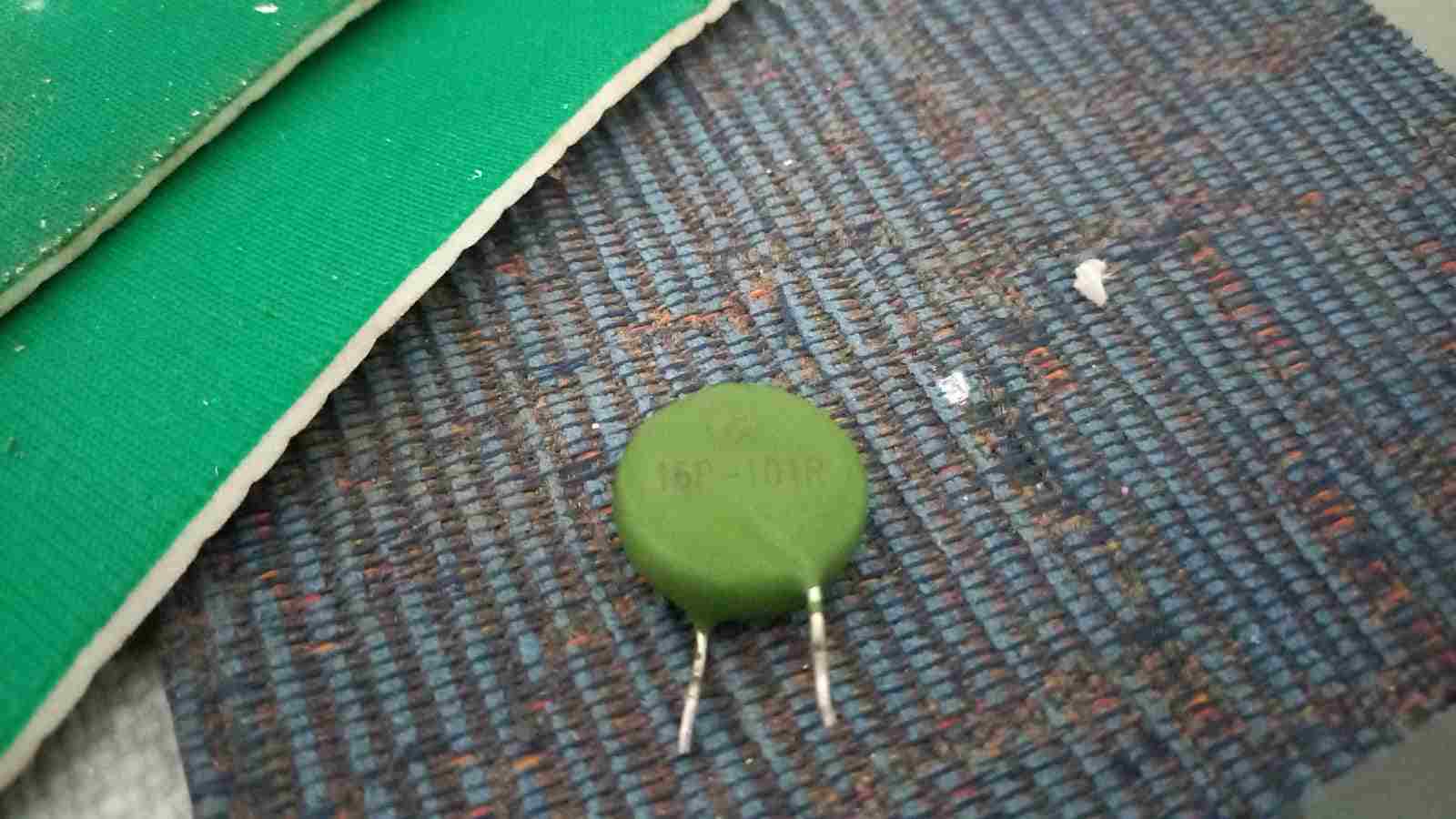

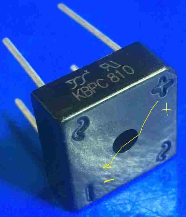

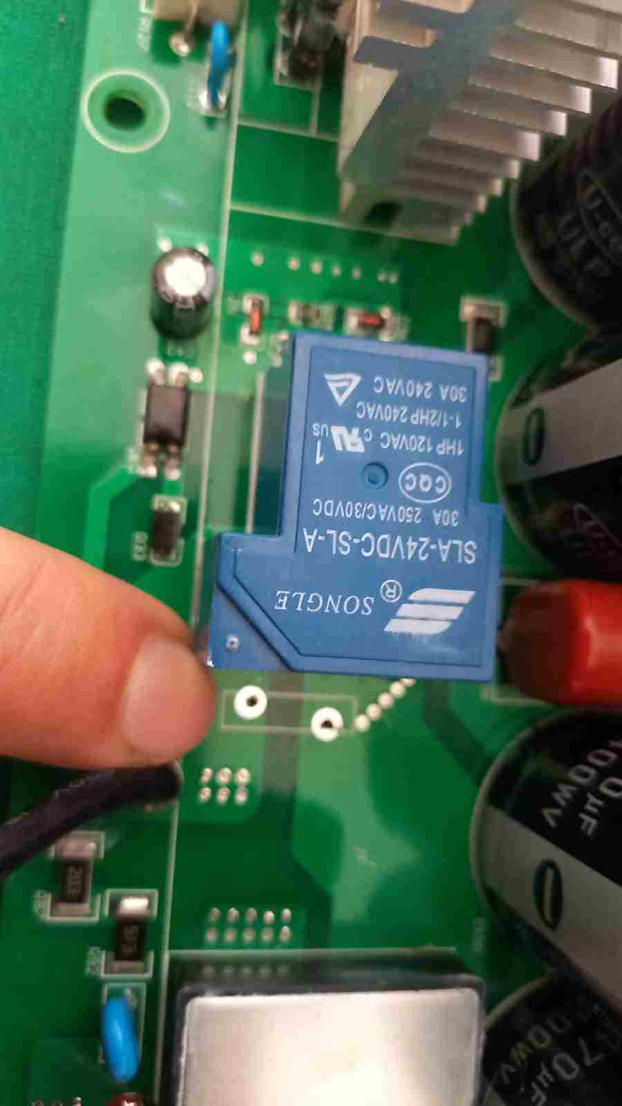

Nadine 82 Inserita: 13 agosto 2025 Segnala Inserita: 13 agosto 2025 (modificato) Forse era meglio che seguivi le piste dopo l'entrata di rete e iniziavi a controllare i vari componenti, sei partito dagli (igbt?). Comunque hanno una sigla, basta vedere il loro datascheet. Vanno verificati con prova diodi, certo l'ideale sarebbe toglierli dal circuito... Occhio che poi avranno del materiale di dissipazione quando si avvitano ai dissipatori. Modificato: 13 agosto 2025 da Nadine 82
del_user_308960 Inserita: 13 agosto 2025 Segnala Inserita: 13 agosto 2025 2 ore fa, Gianlu1976 ha scritto: Ho cominciato a smontare ed apparentemente sembrano ok. Essendo la prima volta che armeggio con questi come faccio a vedere se sono buoni? Le misure sui due fili che alimentano il tutto, ho capito bene che danno 3 o 33 M ohm ? Sembrano misure alquanto strane, il multimetro e ok? Hai scaricato fino alla fine i condensatori?
Gianlu1976 Inserita: 13 agosto 2025 Autore Segnala Inserita: 13 agosto 2025 Chiedo scusa le misurazioni erano fatte troppo velocemente. Ecco i risultati.
Gianlu1976 Inserita: 13 agosto 2025 Autore Segnala Inserita: 13 agosto 2025 5 ore fa, NovellinoXX ha scritto: Si, 23A con 5.1 kW di potenza; hai scritto che il MTD è di 40A , quindi hai disponibile almeno 6kW, ci dovresti stare. Come ho scritto al 2' post (mio), c'è un relè e una resistenza subito dopo il ponte raddrizzatore. La resistenza (PTC) serve a limitare il picco di corrente iniziale dovuto alla carica dei condensatori, il relè la esclude, cortocircuitandola, dopo qualche secondo, dopo l'avvenuta carica dei condensatori. Dalle misure che hai già effettuato le cose sono 2: 1) PTC interrotta, i condensatori non caricano, quando chiude il relè hai il picco di corrente non limitato dei condensatori e salta il MTD. 2) Corto c. sul DC bus, fin quando il relè è aperto la PTC si comporta come un fusibile ripristinabile, quando chiude il relè non c'è più la protezione e salta il MTD. Intanto, visto che non hai la lampada a disposizione, fai una misura di resistenza (anche invertendo i puntali) direttamente sul DCbus (sui condensatori), devi attendere che il valore misurato si stabilizzi. Se la resistenza misurata e' superiore a qualche centinaio di ohm non c'è corto, nel qual caso devi dissaldare la PTC (basta una sola zampa) e misurare il valore. P.S. Riportaci cosa è stampigliato sulla PTC. Farò questa prova. Intanto vorrei chiederti se questo ponte raddrizzatore posso testarlo senza doverlo dissaldare. Ho letto che in alcuni casi se un solo diodo è rotto potrebbe far scattare il differenziale..Mi sbaglio?
Nadine 82 Inserita: 13 agosto 2025 Segnala Inserita: 13 agosto 2025 Invece di mettere foto (illeggibili), scrivi semplicemente il valore riscontrato, altrimenti sorgono solo dubbi.
NovellinoXX Inserita: 13 agosto 2025 Segnala Inserita: 13 agosto 2025 (modificato) 7 ore fa, Gianlu1976 ha scritto: Ho cominciato a smontare ed apparentemente sembrano ok. Gli antichi NapuloLatini lo definivano "....ire ad capocchiam". Si smonta solo quando si sa più o meno dove è il guasto !!! Ci sono due miei post nella pagina precedente che non hai ancora letto! Modificato: 13 agosto 2025 da NovellinoXX
Gianlu1976 Inserita: 13 agosto 2025 Autore Segnala Inserita: 13 agosto 2025 Nella prima valore 3.773 M ohm nella seconda 3.172 M ohm.
Gianlu1976 Inserita: 13 agosto 2025 Autore Segnala Inserita: 13 agosto 2025 8 ore fa, NovellinoXX ha scritto: Si, 23A con 5.1 kW di potenza; hai scritto che il MTD è di 40A , quindi hai disponibile almeno 6kW, ci dovresti stare. Come ho scritto al 2' post (mio), c'è un relè e una resistenza subito dopo il ponte raddrizzatore. La resistenza (PTC) serve a limitare il picco di corrente iniziale dovuto alla carica dei condensatori, il relè la esclude, cortocircuitandola, dopo qualche secondo, dopo l'avvenuta carica dei condensatori. Dalle misure che hai già effettuato le cose sono 2: 1) PTC interrotta, i condensatori non caricano, quando chiude il relè hai il picco di corrente non limitato dei condensatori e salta il MTD. 2) Corto c. sul DC bus, fin quando il relè è aperto la PTC si comporta come un fusibile ripristinabile, quando chiude il relè non c'è più la protezione e salta il MTD. Intanto, visto che non hai la lampada a disposizione, fai una misura di resistenza (anche invertendo i puntali) direttamente sul DCbus (sui condensatori), devi attendere che il valore misurato si stabilizzi. Se la resistenza misurata e' superiore a qualche centinaio di ohm non c'è corto, nel qual caso devi dissaldare la PTC (basta una sola zampa) e misurare il valore. P.S. Riportaci cosa è stampigliato sulla PTC. Dissaldato la PTC di colore verde (esternamente ok) che riporta questi dati 16P-101R misurandola con il tester riporta 1102 k ohm. Riguardo ai condensatori la misurazione da collegati è di tutti e 4 1,815 microfarad.
NovellinoXX Inserita: 13 agosto 2025 Segnala Inserita: 13 agosto 2025 49 minuti fa, Gianlu1976 ha scritto: Dissaldato la PTC di colore verde Verde ????? avrei scommesso per nera 😛 E' quella attaccata al relè? (per sicurezza fai una foto) comunque, se e' quella e hai fatto correttamente la misura, 1102 kOhm sono esageratamente troppi 54 minuti fa, Gianlu1976 ha scritto: Riguardo ai condensatori la misurazione da collegati è di tutti e 4 1,815 microfarad Anche quì non ci siamo con le misure: devi fare una misura in ohm
Gianlu1976 Inserita: 14 agosto 2025 Autore Segnala Inserita: 14 agosto 2025 Ho ricontrollato ed il valore PTC è (.1102) k ohm . Riguardo ai condensatori li ho dissaldati ed effettuato la misurazione e tutti sono buoni. Ricollegandoli e facendo la misurazione in ohm il valore parte da 20 M ohm e tende a scendere. Carico le foto richieste nella speranza che si vedano bene (da telefono sono perfette ma qui si vedono malissimo). Con il dito indico dove stava PTC. Sul datasheet il valore è 100 ohm..... Potrebbe essere lui la causa? Cercherò di dissaldare anche il ponte ma sembra incollato :-))
del_user_308960 Inserita: 14 agosto 2025 Segnala Inserita: 14 agosto 2025 15 ore fa, Gianlu1976 ha scritto: se un solo diodo è rotto potrebbe far scattare il differenziale..Mi sbaglio? Non leggi il tuo stesso post. Ci sta che chi risponde possa saltare qualche commento, ma tu che l'hai aperto? Aiutati, che gli altri ti aiutano.😆
NovellinoXX Inserita: 14 agosto 2025 Segnala Inserita: 14 agosto 2025 (modificato) 54 minuti fa, Gianlu1976 ha scritto: Con il dito indico dove stava PTC. si ok, è quella 54 minuti fa, Gianlu1976 ha scritto: Ho ricontrollato ed il valore PTC è (.1102) k ohm ^ è un punto decimale ???? punto 1102 k Ohm sono 110,2 Ohm 54 minuti fa, Gianlu1976 ha scritto: Sul datasheet il valore è 100 ohm..... Sicuro? dovrebbe avere un valore molto più basso, sotto i 10 ohm 54 minuti fa, Gianlu1976 ha scritto: Ricollegandoli e facendo la misurazione in ohm il valore parte da 20 M ohm e tende a scendere Dovrebbe essere al contrario, partire da quasi 0 a salire, con i condensatori collegati. Scusa se insisto, ma dobbiamo escludere con certezza un corto circuito sul DcBus . Modificato: 14 agosto 2025 da NovellinoXX
NovellinoXX Inserita: 14 agosto 2025 Segnala Inserita: 14 agosto 2025 Ho cercato anche io il datasheet ed effettivamente è da 100 Ohm Se mi confermi quel punto decimale nella misura che hai effettuato si può escludere che sia guasta. Elenco dei modelli principali di resistori PTC Articolo Numero di modello Resistenza nominale Deviazione consentita Potenza nominale Funzione del termistore PTC 1 16P-060R 6 Ω ± 25% 0.5W Speciale per la protezione da sovracorrenti e sovraccarichi delle saldatrici. 2 16P-3R7R 3.7 Ω ± 25% 0.5W 3 16P-050R 5 Ω ± 25% 0.5W 4 16P-070R 7 Ω ± 25% 0.5W 5 16P-100R 10 Ω ± 25% 0.5W 6 16P-500R 50 Ω ± 25% 0.5W 7 16P-101R 100 Ω ± 30% 0.5W
NovellinoXX Inserita: 14 agosto 2025 Segnala Inserita: 14 agosto 2025 (modificato) 16 ore fa, Gianlu1976 ha scritto: Ho letto che in alcuni casi se un solo diodo è rotto potrebbe far scattare il differenziale Si ma il MTD dovrebbe saltare subito, non dopo due secondi dall'accensione. Comunque si misura anche senza dissaldarlo. Modificato: 14 agosto 2025 da NovellinoXX
Gianlu1976 Inserita: 14 agosto 2025 Autore Segnala Inserita: 14 agosto 2025 Sono riuscito a dissaldare il ponte raddrizzatore che riporta questa sigla TA35A100. Sono riuscito a trovare solo da un lato il positivo ed il simbolo della corrente alternata. Dalla parte opposta manca il simbolo negativo e quello della corrente alternata. Una domanda.. Tutti i ponti raddrizzatori hanno il negativo sul lato opposto rispetto al positivo? (in diagonale) Allego una foto di esempio.
Livio Orsini Inserita: 14 agosto 2025 Segnala Inserita: 14 agosto 2025 (modificato) 1 ora fa, Gianlu1976 ha scritto: Tutti i ponti raddrizzatori hanno il negativo sul lato opposto rispetto al positivo? (in diagonale) La maggior parte si, sia che il contenitore si cilindrico o parallelepipedo; nella diagonale opposta ci sono i terminali di ingresso alternata. Se il magnetotermico interviene dopo un paio di secondi sembrerebbe proprio che il guasto sia sul DC bus; non appena il resistore di limitazione viene escluso la corrente, non più limitata, sale oltre i limiti. Modificato: 14 agosto 2025 da Livio Orsini
Gianlu1976 Inserita: 14 agosto 2025 Autore Segnala Inserita: 14 agosto 2025 4 ore fa, NovellinoXX ha scritto: Ho cercato anche io il datasheet ed effettivamente è da 100 Ohm Se mi confermi quel punto decimale nella misura che hai effettuato si può escludere che sia guasta. Elenco dei modelli principali di resistori PTC Articolo Numero di modello Resistenza nominale Deviazione consentita Potenza nominale Funzione del termistore PTC 1 16P-060R 6 Ω ± 25% 0.5W Speciale per la protezione da sovracorrenti e sovraccarichi delle saldatrici. 2 16P-3R7R 3.7 Ω ± 25% 0.5W 3 16P-050R 5 Ω ± 25% 0.5W 4 16P-070R 7 Ω ± 25% 0.5W 5 16P-100R 10 Ω ± 25% 0.5W 6 16P-500R 50 Ω ± 25% 0.5W 7 16P-101R 100 Ω ± 30% 0.5W Confermo è un punto decimale, scrivendo da telefonino in spiaggia e con il sole mi deve essere sfuggito. Chiedo venia.
Gianlu1976 Inserita: 14 agosto 2025 Autore Segnala Inserita: 14 agosto 2025 4 ore fa, NovellinoXX ha scritto: Si ma il MTD dovrebbe saltare subito, non dopo due secondi dall'accensione. Comunque si misura anche senza dissaldarlo. Considera nel primo secondo aziono l'interruttore della saldatrice e nel secondo secondo si interrompe la corrente. Scusa il gioco di parole.
Nadine 82 Inserita: 14 agosto 2025 Segnala Inserita: 14 agosto 2025 (modificato) cancellato, ho detto uno stupidata 😁 Nota: ricordo una saldatrice, che in avvio aveva un ritardo di qualche secondo per evitare un eccessivo assorbimento, la corrente transitava attraverso delle resistenze, poi ok la logica dava il consenso al relè, che facerva scorrere la corrente sulla pista predestinata. Non so se sia questo il caso, ma sarebbe utile sapere se lo stacco della corrente avviene prima o dopo che il relè chiuda il contatto sull'alternata. Modificato: 14 agosto 2025 da Nadine 82
Ctec Inserita: 14 agosto 2025 Segnala Inserita: 14 agosto 2025 1 ora fa, Gianlu1976 ha scritto: Sono riuscito a dissaldare il ponte raddrizzatore che riporta questa sigla TA35A100. Perfetto. E la piedinatura è corretta. Ma quindi? L'hai provato con il provadiodi? Lui è fatto così: Sono tutti buoni i diodi? Immagino di si, dato che il valore in ingresso è ben sopra il Megaohm... E una PTC (soluzione idiota, fa passare lo spunto e poi dopo l'intervento del relé non fa più da fusibile ripristinabile. Normalmente per limitare gli spunti si mettono le NTC, alto valore iniziale che poi si abbassa, limitando lo spunto) da 100ohm non fa differenza.. Da stampato poi dal ponte si va direttamente ai condensatori, ma ho visto resistenze elevate, per cui neppure lì è il problema, direi. Siccome sembra che sia dopo l'inserimento del relè, vorrebbe dire che l'alimentatore della logica funziona (altrimenti non scatterebbe mai), e che i condensatori dovrebbero caricarsi. Un sistema potrebbe essere togliere il relè e riprovare: in tal modo non viene mai bypassata la PTC, e potresti magari (attenzione!) misurare la tensione ai capi dei condensatori di livellamento (intorno a 300-310Vdc). In teoria anche la logica dovrebbe accendersi, ma son tutti carichi piccoli, non farebbero saltare nulla. Il banco di semiconduttori delle due alette sotto i condensatori dovrebbero pilotare lo stadio push pull che alimenta il trasformatore (toroidale) mediante i 4 condensatori a film rossi. Dovrebbero essere anche loro in corto per far saltare tutto, ma dovresti vedere una bassa resistenza ai capi dei condensatori. Controlla magari i diodi doppi del secondario montati sull'aletta grossa al bordo, sembrano transistor ma sono diodi doppi. Se anche uno è bruciato, potrebbe essere lui.
Gianlu1976 Inserita: 14 agosto 2025 Autore Segnala Inserita: 14 agosto 2025 10 minuti fa, Livio Orsini ha scritto: La maggior parte si, sia che il contenitore si cilindrico o parallelepipedo; nella diagonale opposta ci sono i terminali di ingresso alternata. Grazie Livio, dato che non ero sicuro ho preferito chiedere a tutti voi che avete esperienza sul campo. Avevo fatto una misurazione con il ponte raddrizzatore direttamente sulla scheda (per pigrizia) e il tester ha cominciato a bippare sulla stessa una posizione sia con polarizzazione normale che inversa. Però le misurazioni così potrebbero essere sfalsate per cui mi sono fatto coraggio e l'ho rimosso. Coraggio perchè non volevo rovinare le piste ed ho dovuto utilizzare il vecchio "succhiastagno" che per quanto ha potuto mi è stato di aiuto poi ho dovuto fare leva dissaldando prima una parte e poi l'altra... Come riaprirà il negozio di componenti elettronici vedrò di acquistarne uno mi pare di aver capito 35A 1000V. Allego uno schema del diodo defunto.
Gianlu1976 Inserita: 14 agosto 2025 Autore Segnala Inserita: 14 agosto 2025 7 minuti fa, Ctec ha scritto: Perfetto. E la piedinatura è corretta. Ma quindi? L'hai provato con il provadiodi? Lui è fatto così: Sono tutti buoni i diodi? Immagino di si, dato che il valore in ingresso è ben sopra il Megaohm... E una PTC (soluzione idiota, fa passare lo spunto e poi dopo l'intervento del relé non fa più da fusibile ripristinabile. Normalmente per limitare gli spunti si mettono le NTC, alto valore iniziale che poi si abbassa, limitando lo spunto) da 100ohm non fa differenza.. Da stampato poi dal ponte si va direttamente ai condensatori, ma ho visto resistenze elevate, per cui neppure lì è il problema, direi. Siccome sembra che sia dopo l'inserimento del relè, vorrebbe dire che l'alimentatore della logica funziona (altrimenti non scatterebbe mai), e che i condensatori dovrebbero caricarsi. Un sistema potrebbe essere togliere il relè e riprovare: in tal modo non viene mai bypassata la PTC, e potresti magari (attenzione!) misurare la tensione ai capi dei condensatori di livellamento (intorno a 300-310Vdc). In teoria anche la logica dovrebbe accendersi, ma son tutti carichi piccoli, non farebbero saltare nulla. Il banco di semiconduttori delle due alette sotto i condensatori dovrebbero pilotare lo stadio push pull che alimenta il trasformatore (toroidale) mediante i 4 condensatori a film rossi. Dovrebbero essere anche loro in corto per far saltare tutto, ma dovresti vedere una bassa resistenza ai capi dei condensatori. Controlla magari i diodi doppi del secondario montati sull'aletta grossa al bordo, sembrano transistor ma sono diodi doppi. Se anche uno è bruciato, potrebbe essere lui. Andrea grazie per la spiegazione del funzionamento (mannaggia a me che non ho fatto questo tipo di studi a suo tempo).... Comunque farò anche questa prova perchè non è da escludere che ci sia anche qualche altro guasto. Già un risultato è stato raggiunto (grazie alla tua dritta dei primi post).
Nadine 82 Inserita: 14 agosto 2025 Segnala Inserita: 14 agosto 2025 Quei transistor (ibgt?) o diodi doppi, visto che erano stati staccati dal dissipatore, avevo già consigliato di vedere la sigla e verificarli. Comunque in quei due secondi, si potrebbe verificare se il relè viene alimentato a bt dalla logica.
del_user_308960 Inserita: 14 agosto 2025 Segnala Inserita: 14 agosto 2025 (modificato) 1 ora fa, Gianlu1976 ha scritto: Allego uno schema del diodo defunto. Con le misure che facevi all'inizio, penso che lo hai bruciato dopo il ponte, oppure continui a far misure strane. Sei sicuro che il multimetro funzioni? Prova a vedere se il contatto del relè è sempre chiuso, magari è rimasto incollato. Quando si consuma la parte dura del contatto, rimane il rame che si elettrosalda. Se il problema è il ponte, ti conviene comunque proteggere con qualcosa prima di alimentare il tutto, anche scollegando il relè( se serve come ipotizzato da protezione) per poco tempo, e senza saldare. Modificato: 14 agosto 2025 da Gennar0
Gianlu1976 Inserita: 15 agosto 2025 Autore Segnala Inserita: 15 agosto 2025 17 ore fa, Nadine 82 ha scritto: Quei transistor (ibgt?) o diodi doppi, visto che erano stati staccati dal dissipatore, avevo già consigliato di vedere la sigla e verificarli. Comunque in quei due secondi, si potrebbe verificare se il relè viene alimentato a bt dalla logica. Scusami mi ero dimenticato di scrivere che il test è stato fatto e tutti sono buoni. Riprenderò i test tra domani e domenica e farò quanto suggerito da te e Andrea. Dopo aver fatto questi test saprò se devo acquistare altri componenti oppure solo il ponte raddrizzatore. Ho una domanda da farvi....Se mi dovessero proporre un ponte raddrizzatore con caratteristiche diverse (capita che quando non hanno quello che cerchi ti rifilino altro) quale è la soglia sopra la quale non devo salire o non devo scendere? Poniamo ad esempio che non abbiano il 35A1000V e mi propongono il 60A oppure il 15A.... così si capisce meglio Da ignorante presumo che se il valore si discosta il circuito potrebbe non accendersi mi sbaglio?
