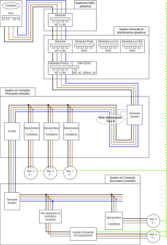

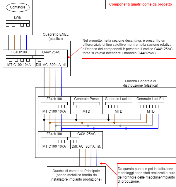

Maverick87 Inserito: 12 agosto 2025 Segnala Inserito: 12 agosto 2025 Buonasera a tutti, ho letto alcune discussioni in merito alla necessità di installare differenziali di tipo B in presenza di Inverter per la regolazione della velocità di motori trifase e vorrei chiedere un vostro parere su come affrontare al meglio una questione. Un piccolo stabilimento (mio padre è socio della cooperativa/stabilimento quindi scrivo dal punto di vista del committente) fino ad un paio di anni fa era dotato di macchinari azionati da motori asincroni trifase comandati da quadri con contattori, salvamotori e relativi circuiti ausiliari (temporizzatori, spie, deviatori, gestione avviamento stella/triangolo, ecc.). Successivamente un nuovo macchinario è stato introdotto nella linea e uno dei suoi motori è regolato da inverter Schneider Electric ATV320U22N4C. La questione è nata dal fatto che il blocco differenziale (G44/125AC accoppiato al relativo magnetotermico) presente nel quadro generale di stabilimento da cui parte la linea di alimentazione destinata ai macchinari necessita di sostituzione e mi è stato chiesto di fare una ricerca per conoscere orientativamente il costo del sostituto. Trattandosi di una versione obsoleta tipo AC ho iniziato guardando i prezzi delle versioni più recenti di tipo A oppure F fino a quando vecchie reminiscenze del corso di impianti elettrici, confermate da alcune discussioni presenti in questo stesso forum, mi hanno fatto sorgere il dubbio se a seguito dell'introduzione del motore con inverter non si dovesse prendere in considerazione un differenziale di tipo B. La configurazione dell'impianto è abbastanza semplice, si tratta di impianto TT: - Quadro Generale (con il differenziale tipo AC rotto da sostituire che alimenta il quadro di comando principale) - Quadro di comando principale (contiene un relè differenziale di tipo A tarato dalla ditta che ha installato l'impianto produttivo e che fa scattare l'interruttore generale interno al quadro in caso di guasto) - Quadro di comando secondario (riceve alimentazione dal quadro di comando principale e contiene l'inverter ATV320U22N4C, non ho trovato il differenziale di tipo B che però risulterebbe prescritto nel manuale di installazione dell'inverter a pag. 98, correggetemi se sbaglio). Ora, se anche voi doveste concordare sul fatto che il differenziale di tipo B sia obbligatorio, ritenete più opportuno porre la questione al fornitore dell'impianto produttivo per vedere se ritiene di installarlo in uno dei quadri di comando, oppure porre la questione all'elettricista (o progettista dell'impianto elettrico) facendo installare un tipo B a monte dell'intera linea di produzione nel quadro generale di stabilimento? Provo ad allegare uno schema molto semplificato che spero aiuti a chiarire quanto descritto.
Livio Orsini Inserita: 13 agosto 2025 Segnala Inserita: 13 agosto 2025 9 ore fa, Maverick87 ha scritto: e a seguito dell'introduzione del motore con inverter non si dovesse prendere in considerazione un differenziale di tipo B. Nel caso di linea trifase che alimenta inverter è necessario usare differenziali di tipo "B". Questo perchè, allo stato attuale dell'arte, è l'unico tipo di differenziale che garantisce un funzionamento corretto e completo per tutti vari tipi di guasti. Il differenziale di tipo B può anche essere usato come differenziale genarale per qualsiasi impiego, essendo la summa di tutti tipi di protezione. Io consiglierei, comunque, di suddividere le linee di alimentazione per le varie utenze e dedicare il tipo B alla protezione delle linee che alimentano inverter.
Adelino Rossi Inserita: 13 agosto 2025 Segnala Inserita: 13 agosto 2025 Una domanda, nel quadro principale, perchè la linea, prima a sinistra, ha un contattore per alimentare il quadro secondario della macchina?
reka Inserita: 13 agosto 2025 Segnala Inserita: 13 agosto 2025 in questi casi il primo da interpellare è il progettista che ha firmato quell'impianto
Maverick87 Inserita: 13 agosto 2025 Autore Segnala Inserita: 13 agosto 2025 3 ore fa, Livio Orsini ha scritto: Nel caso di linea trifase che alimenta inverter è necessario usare differenziali di tipo "B". Questo perchè, allo stato attuale dell'arte, è l'unico tipo di differenziale che garantisce un funzionamento corretto e completo per tutti vari tipi di guasti. Il differenziale di tipo B può anche essere usato come differenziale genarale per qualsiasi impiego, essendo la summa di tutti tipi di protezione. Io consiglierei, comunque, di suddividere le linee di alimentazione per le varie utenze e dedicare il tipo B alla protezione delle linee che alimentano inverter. Sì esatto, come dicevo il manuale dello stesso inverter prescrive il differenziale di tipo B, a questo punto quello che volevo capire è se l'obbligo di installazione del differenziale B fosse a carico del fornitore e installatore della nuova macchina (che è lo stesso soggetto che ha fornito il resto dell'impianto produttivo e quindi sapeva anche che nel quadro di comando principale era installato un relè differenziale di tipo A e quindi non più idoneo) oppure se l'obbligo di adeguamento spetta al committente e va effettuato sul quadro generale. Purtroppo il motore azionato dall'inverter non deve avviarsi se non vengono attivati prima altri motori senza inverter, quindi quando suggerisci di suddividere le linee utilizzando un diff. tipo B a che livello andrebbe installato? Tirando una nuova linea dal quadro principale di stabilimento oppure inserendo un diff. B subito a monte dell'inverter in uno dei due quadri di comando? 1 ora fa, Adelino Rossi ha scritto: Una domanda, nel quadro principale, perchè la linea, prima a sinistra, ha un contattore per alimentare il quadro secondario della macchina? Errore mio nel disegnare lo schema semplificato, al posto del contattore su quella linea dovrebbe esserci un portafusibili. 59 minuti fa, reka ha scritto: in questi casi il primo da interpellare è il progettista che ha firmato quell'impianto Intendi il progettista dell'impianto produttivo contenente i macchinari? Perchè la ditta che ha fornito l'impianto con i macchinari iniziali è la stessa che due anni fa ha sostituito un macchinario vecchio con quello dotato di motore e inverter, quindi conosce bene l'intero impianto e le modifiche che loro stessi hanno apportato. Oppure intendi il progettista dell'impianto elettrico di tutto lo stabilimento? È proprio per capire quale sia la figura da interpellare e sollecitare.
Livio Orsini Inserita: 13 agosto 2025 Segnala Inserita: 13 agosto 2025 Se non ci sono particolari clausole nel contratto d'acquisto, la fornitura del costruttore della macchina/impianto si ferma alla morsettiera del quadro. Tutto quanto concerne l'impianto elettrico ed i relativi dispositivi di sicurezza è obbligo del committente. 17 minuti fa, Maverick87 ha scritto: Oppure intendi il progettista dell'impianto elettrico di tutto lo stabilimento? È proprio per capire quale sia la figura da interpellare e sollecitare. Se l'impinato è stato progettato dopo la sostituzione della macchina, con la nuova versio ad inverter, mi stupisco che il progettista non abbia previsto il differenziale di tipo "B". In linea teorica basterebbe sostituire l'attuale differenziale con altro di tipo "B". Però, secondo me, i criteri di buona progettazione prevedono linee di alimentazione differenziate per le varie utenze. Le normative per gli impianti domestici, già prevedono almeno 2 differenziali per 2 linee.
Maverick87 Inserita: 13 agosto 2025 Autore Segnala Inserita: 13 agosto 2025 (modificato) 53 minuti fa, Livio Orsini ha scritto: Se non ci sono particolari clausole nel contratto d'acquisto, la fornitura del costruttore della macchina/impianto si ferma alla morsettiera del quadro. Tutto quanto concerne l'impianto elettrico ed i relativi dispositivi di sicurezza è obbligo del committente. Se l'impinato è stato progettato dopo la sostituzione della macchina, con la nuova versio ad inverter, mi stupisco che il progettista non abbia previsto il differenziale di tipo "B". In linea teorica basterebbe sostituire l'attuale differenziale con altro di tipo "B". Però, secondo me, i criteri di buona progettazione prevedono linee di alimentazione differenziate per le varie utenze. Le normative per gli impianti domestici, già prevedono almeno 2 differenziali per 2 linee. Non conosco i termini del contratto sinceramente, l'impianto elettrico dello stabilimento è stato progettato e installato circa 20 anni fa e a livello di quadro generale è già presente una suddivisione per le varie linee ognuna con il rispettivo magnetotermico+differenziale (linea luci interne, linea luci esterne, linea prese uffici, linea prese industriali, linea impianto produzione), l'ultima elencata è appunto quella che ha il blocco differenziale rotto ed alimenta il quadro di comando del reparto produzione da cui si diramano le alimentazioni a tutti i macchinari. La modifica che ha introdotto il nuovo macchinario di cui uno dei motori è regolato da inverter è recente e quindi successiva alla realizzazione dell'impianto elettrico dell'edificio ed ha comportato la modifica del quadro di comando secondario. Deduco che, all'epoca dell'installazione dell'impianto dell'edificio, avere una linea distinta "Quadro Impianto Produzione" sia stata considerata come sufficiente per rispettare il criterio di buona progettazione. 🤷♂️ Quindi non ho ancora compreso se quando parli di suddivisione delle linee ti riferisci a una suddivisione delle linee ancora più granulare a livello di quadro generale di stabilimento, oppure a una suddivisione delle linee nei quadri di comando in modo da installare un tipo B solo sulla linea che alimenta l'inverter dello specifico motore. Per quanto riguarda la parte relativa alla morsettiera del quadro, in questo caso il quadro di comando con l'inverter è alimentato dal quadro di comando principale fornito già cablato con differenziale tipo A dalla stessa ditta che ha effettuato la recente modifica... quindi io la vedo come una parte dell'intero impianto produttivo certificato dal fornitore e sui cui quadri non dovrebbe intervenire l'elettricista che si occupa del resto dell'impianto di stabilimento, o sbaglio? Nessuno dei soci committenti ha idea di questa criticità perchè sono l'unico curiosone che si mette ad aprire quadri 😁 e prima di informarli volevo raccogliere più informazioni possibili. A questo punto, considerando quanto detto anche da @reka , il primo passo sarebbe quello di sentire il reparto tecnico della ditta che ha fornito l'intero impianto e ha apportato la recente modifica?? Modificato: 13 agosto 2025 da Maverick87
Livio Orsini Inserita: 13 agosto 2025 Segnala Inserita: 13 agosto 2025 3 ore fa, Maverick87 ha scritto: Per quanto riguarda la parte relativa alla morsettiera del quadro, in questo caso il quadro di comando con l'inverter è alimentato dal quadro di comando principale fornito già cablato con differenziale tipo A dalla stessa ditta che ha effettuato la recente modifica... In questo caso devi sentire il fornitore di questa linea, a cui farai presente che secondo il manuale di installazione, uso e manutenzione dell'inverter è richiesto un differenziale di tipo "B". La richiesta di questo tipo di differenziale, oltre che dal manuale del produttore, è richiesto anche dalle direttive vigenti, perchè il tipo "B" è l'unico tipo di differenziale in grado di rilevare tutti gli eventuali guasti verso terra di un inverter trifase; inoltre è l'unico tipo di differenziale in grado di evitare eventuali interventi impropri.
Maverick87 Inserita: 13 agosto 2025 Autore Segnala Inserita: 13 agosto 2025 49 minuti fa, Livio Orsini ha scritto: In questo caso devi sentire il fornitore di questa linea, a cui farai presente che secondo il manuale di installazione, uso e manutenzione dell'inverter è richiesto un differenziale di tipo "B". La richiesta di questo tipo di differenziale, oltre che dal manuale del produttore, è richiesto anche dalle direttive vigenti, perchè il tipo "B" è l'unico tipo di differenziale in grado di rilevare tutti gli eventuali guasti verso terra di un inverter trifase; inoltre è l'unico tipo di differenziale in grado di evitare eventuali interventi impropri. Chiaro, vedrò di fare questo primo passo e vedrò cosa mi rispondono. Grazie per tutti i suggerimenti. Approfitto per un'ultima curiosità. Come descritto nei post precedenti, nel quadro generale di stabilimento c'è questo modulo differenziale rotto (tipo AC , Idn = 300 mA , istantaneo) da cui parte la linea che alimenta il quadro di comando principale al cui interno è presente un relè differenziale tarabile e impostato come segue (tipo A , Idn = 500 mA , t = 2s). Con questa configurazione il differenziale interno al quadro di comando scatterebbe solo nel caso di correnti pulsanti non rilevate dal tipo AC a monte giusto? e se quest'ultimo fosse sostituito da un tipo A, F o B allora quello interno al quadro di comando finirebbe per diventare una sorta di "differenziale di backup" nel caso non intervenisse quello a monte?? Me lo chiedo perchè quello che ho letto e studiato sulla selettività prevedeva differenziali istantanei a valle e quelli ritardati a monte ma in questo caso sembra il contrario. 🤔
Livio Orsini Inserita: 14 agosto 2025 Segnala Inserita: 14 agosto 2025 13 ore fa, Maverick87 ha scritto: Me lo chiedo perchè quello che ho letto e studiato sulla selettività prevedeva differenziali istantanei a valle e quelli ritardati a monte ma in questo caso sembra il contrario. Esattamente. Inoltre anche la soglia di i tervento tra i due è contraria: quello a monte ha una soglio di 300mA, mentre quello a valle intervine a 500mA; semmai sarebbe da invertire le due soglie. Idem per quanto riguarda il tempo di intervento.
Marco Fornaciari Inserita: 14 agosto 2025 Segnala Inserita: 14 agosto 2025 Premessa. Non sappiamo cosa si produce, e con quali criteri, nell'azienda in oggetto, quindi scrivo di criteri generali. Una cosa è importante, quando si devono alimentare macchine di produzione, tutte le norme relative agli impianti di distribuzione vengono in secondo o terzo piano. Si parte dalle esigenze della/e macchine e della sicurezza, cioè si usano le norme della direttiva macchine e a seguire qualle relative a cosa si produce o si lavora con quella macchine. Mai dimenticare che in presenza di macchine e linee di produzione, magari complesse, è più pericoloso togliere corrente che lasciarla. La buona regola d'arte, da sempre, prevede che ogni macchina abbia la sua linea di alimentazione dedicata e con le adeguate protezioni, delle quali si deve occupare l'azienda committente delle macchine. Eventualmente solo nel caso di linee con più macchine fornite da unico fornitore, ovvere inserite in unico progetto, è congiuntamente fornito un power center dedicato a quella linea (magari c'è pure un trasformatore di MT). Cosa che normalmente i costruttori di macchie, a buona ragione, evitano dato che esce dalle loro competenze; in questi casi casi di solito c'è un'azienda capo commessa che gestische il tutto. (Se le protezioni differenziali sulla linea di alimentazione le mette il fornitore delle macchine se la va a cercare.) Quindi per semplificare è chi fornisce la corrente alle macchine che deve mettere le protezioni in base alle richieste del fornitore delle macchine. Dopo di che, salvo casi bene identificati, in ambiente produttivo la protezione differenziale non sempre è necessaria (anzi può essere deleteria quando non pericolosa, es. per le presse), ovvero non si ragiona più su piccole correnti d'intervento e scatto istantaneo: 30/300/500 mA e istantaneo/ritardo, ma si ragiona su soglie di A e secondi ovvero con solo relè differenziale (non interruttore) che da un allarme, saranno poi gli operatori alla/e macchina/e a decidere cosa fare. ** In questi casi devono lavorare assieme il progettista della linea di produzione e quello della distribuzione elettrica dell'azienda congiuntamente al responsabile della sicurezza. ** Il differenziale a monte dell'inverter non protegge l'inverter (ci ha già pensato lui, salvo sia una ciofeca) ma tutto il resto dell'ambiente e delle persone.
Livio Orsini Inserita: 14 agosto 2025 Segnala Inserita: 14 agosto 2025 11 minuti fa, Marco Fornaciari ha scritto: l differenziale a monte dell'inverter non protegge l'inverter (ci ha già pensato lui, salvo sia una ciofeca) Per questo nemeno il magnetotermico o i fusibili.🙂
Maverick87 Inserita: 14 agosto 2025 Autore Segnala Inserita: 14 agosto 2025 1 ora fa, Marco Fornaciari ha scritto: Premessa. Non sappiamo cosa si produce, e con quali criteri, nell'azienda in oggetto, quindi scrivo di criteri generali. Si tratta di un piccolo capannone dove si produce olio di oliva, nessun macchinario mi sembra critico per la sicurezza delle persone nel caso in cui venisse a mancare corrente. Da quello che ho potuto vedere, all'interno del quadro di comando principale ogni macchina e motore ha la sua linea con relativa protezione termica + contattore + altri relè e contatti ausiliari; il differenziale interno al quadro di comando installato dal fornitore dei macchinari è unico ed è quello che descrivevo sopra tarato con la relativa soglia e tempo di intervento (ed è anche escludibile da un selettore con chiave). La perplessità è dovuta al fatto che a monte di questo c'è quello (rotto) nel quadro di distribuzione che è istantaneo e più sensibile. Quindi mi viene da pensare che, o 20 anni fa il fornitore della linea e il progettista dell'impianto elettrico non si sono parlati, oppure il quadro di comando fornito con il differenziale tarato in quel modo appartiene alla scuola di pensiero del "lo abbiamo sempre fatto così..." 🤷♂️ I circuiti ausiliari di comando a bassissima tensione servono per i pulsanti di marcia/arresto/emergenza, per le spie, e per realizzare la logica di controllo cablata in modo da evitare che, ad esempio, una pompa vada a pompare pasta nella centrifuga se questa non è già stata azionata e abbia raggiunto la velocità di regime perché si intaserebbe. 1 ora fa, Marco Fornaciari ha scritto: La buona regola d'arte, da sempre, prevede che ogni macchina abbia la sua linea di alimentazione dedicata e con le adeguate protezioni, delle quali si deve occupare l'azienda committente delle macchine. Quando parli di azienda committente delle macchine, intendi l'azienda che acquista i singoli macchinari e li integra tra loro per formare la linea produttiva (cioè l'azienda che ha fornito a noi l'impianto di produzione)?? 1 ora fa, Marco Fornaciari ha scritto: Il differenziale a monte dell'inverter non protegge l'inverter (ci ha già pensato lui, salvo sia una ciofeca) ma tutto il resto dell'ambiente e delle persone. Da quello che so il differenziale non serve per proteggere le apparecchiature ma le persone nel caso di contatti indiretti (e in alcuni casi fornisce protezione addizionale dai contatti diretti), così come magnetotermici e fusibili citati da @Livio Orsini servono per la protezione delle linee di alimentazione. Magari ci sono altre casistiche che non conosco quindi correggetemi se ho dimenticato qualcosa 🙂
Marco Fornaciari Inserita: 14 agosto 2025 Segnala Inserita: 14 agosto 2025 Giusto per, intanto bisogna distinguere tra i vari tipi d'impianto, e i loro sottotipi: civile, terziario, industriale, medico, militare ,ecc.; le apparecchiature sono le stesse ma vanno installate con criteri diversi. Per il discorso sicurezza, come azienda committente s'intende quella che poi utilizzerà i macchinari. Solo in ambito domestico l'interruttore differenziale è comunemente inteso alla sola protezione delle persone, in realtà serve anche ad altre protezioni: ma qui non è la sede. Non ricordo in quale anno sono stati messi in commercio gli interruttori differenziali di tipo A, dovrei vedere dei miei schemi di fine del secolo scorso, ma anche oggi se non viene specificato in fase di capitolato di fornitura, il progettista delle linee di distribuzione prevede i tipo AC (che sarebbe anche ora che venisse vietato), il tipo B esiste da circa 15 anni, ma ormai è superato dal tipo F (in alcuni ambiti il tipo B interviene spesso senza ragione). Per quanto riguarda l'oleificio, per esempio, il filtropressa o macchina consimile se manca corrente è un macchina pericolosa: non si può aprire qualora mancasse corrente durante la procedura di chiusura.
Maverick87 Inserita: 14 agosto 2025 Autore Segnala Inserita: 14 agosto 2025 1 ora fa, Marco Fornaciari ha scritto: Giusto per, intanto bisogna distinguere tra i vari tipi d'impianto, e i loro sottotipi: civile, terziario, industriale, medico, militare ,ecc.; le apparecchiature sono le stesse ma vanno installate con criteri diversi. Per il discorso sicurezza, come azienda committente s'intende quella che poi utilizzerà i macchinari. Solo in ambito domestico l'interruttore differenziale è comunemente inteso alla sola protezione delle persone, in realtà serve anche ad altre protezioni: ma qui non è la sede. Non ricordo in quale anno sono stati messi in commercio gli interruttori differenziali di tipo A, dovrei vedere dei miei schemi di fine del secolo scorso, ma anche oggi se non viene specificato in fase di capitolato di fornitura, il progettista delle linee di distribuzione prevede i tipo AC (che sarebbe anche ora che venisse vietato), il tipo B esiste da circa 15 anni, ma ormai è superato dal tipo F (in alcuni ambiti il tipo B interviene spesso senza ragione). Per quanto riguarda l'oleificio, per esempio, il filtropressa o macchina consimile se manca corrente è un macchina pericolosa: non si può aprire qualora mancasse corrente durante la procedura di chiusura. Credo si fosse capito che si trattava di impianto industriale, in caso contrario lo specifico qui che è un impianto di produzione industriale del settore alimentare. Non c'è il filtropressa, c'è la centrifuga ad asse orizzontale detta anche decanter e due separatori centrifughi ad asse verticale. Nessuna macchina ha parti in movimento accessibili agli operatori (ci sono degli interruttori/finecorsa che aprono i contattori nel caso di apertura degli sportelli/coperchi) pertanto mi sono permesso di dire che non ravvisavo criticità nel caso di interruzione di alimentazione. Per quanto riguarda i differenziali di tipo F non mi risulta siano superiori ai tipo B perché solo i tipo B rilevano guasti con correnti continue, i tipo F rilevano quello che rilevano i tipo A più eventuali componenti ad alta frequenza ma, come tutti, potrei sbagliarmi. Approfondirò la questione delle ulteriori protezioni a cui sono deputati i differenziali.
Livio Orsini Inserita: 14 agosto 2025 Segnala Inserita: 14 agosto 2025 1 ora fa, Marco Fornaciari ha scritto: ma ormai è superato dal tipo F (in alcuni ambiti il tipo B interviene spesso senza ragione). È esattamente il contrario! Il tipo "F" è un sottoinsieme del tipo "B". Il tipo "F" da una protezione abbastanza efficace, nell'alimentazione di inverter, solo in caso di rete monofase. Se l'alimentazione è trifase solo il tipo "B" garantisce una protezione efficace in tutte le condizioni. La tabell seguente riassume le caratteristtiche salienti dei differenti tipi di differenziale. Scendendo dall'alto verso il basso ogni tipo di differenziale comprende tutte le caratteristiche di quelli che lo precedono, ma non vale il viceversa. Quindi il tipo B garantisce tutte le protezioni garantite da AC, A e F, oltre a garantire le protezioni per correnti di guasto pulsanti e continue. Qui, ad esempio, si può avere una descrizione più ampia delle caratteristiche di ogni tipo di differenziale.
max.bocca Inserita: 14 agosto 2025 Segnala Inserita: 14 agosto 2025 Quando ci sono dispositivi che possono disperdere correnti continue e non sono protette da opportuno differenziale potrebbero fare bloccare un differenziale esempio di tipo AC a monte causa magnetizzazione del toroide. Questo particolare lo vedo spesso trascurato. Nozione appresa ad un corso tenuto da un costruttore.
Maverick87 Inserita: 14 agosto 2025 Autore Segnala Inserita: 14 agosto 2025 Visto il periodo e considerando che l'impianto non tornerà in funzione prima della stagione di raccolta credo che sentirò il fornitore dell'impianto nelle settimane seguenti. Volendo formulare alcune ipotesi in base a quanto avete condiviso finora, le possibili soluzioni potrebbero essere: - installazione di un differenziale tipo B nel quadro di comando secondario che contiene l'inverter (operazione che dovrebbe fare il fornitore e installatore della linea di produzione); oppure - sostituzione del relè differenziale di tipo A presente nel quadro di comando principale con uno di tipo B (operazione che dovrebbe fare il fornitore e installatore della linea di produzione); oppure - differenziale di tipo B come differenziale generale del reparto di produzione nel quadro di distribuzione dell'edificio al posto di quello rotto (operazione che farebbe l'installatore dell'impianto dell'edificio coordinandosi con progettista dell'impianto elettrico e fornitore della linea di produzione per aggiornare la dichiarazione di conformità). Ho compreso bene secondo voi?
Livio Orsini Inserita: 15 agosto 2025 Segnala Inserita: 15 agosto 2025 11 ore fa, Maverick87 ha scritto: Ho compreso bene secondo voi? Si sono le 3 opzioni disponibili.
Maverick87 Inserita: 15 agosto 2025 Autore Segnala Inserita: 15 agosto 2025 Ok grazie mille! Appena avrò novità magari aggiorno il topic 🙂 👍 Buon Ferragosto a tutti!
Livio Orsini Inserita: 15 agosto 2025 Segnala Inserita: 15 agosto 2025 12 minuti fa, Maverick87 ha scritto: Appena avrò novità magari aggiorno il topic Ci contiamo! Buon ferragosto anche a te.
Maverick87 Inserita: 14 settembre 2025 Autore Segnala Inserita: 14 settembre 2025 (modificato) Buongiorno a tutti, vi aggiorno in merito alla questione che ho introdotto. Ho avuto modo di parlare con il fornitore e installatore delle macchine dell'impianto che, sintetizzando al massimo, se ne è lavato le mani e ha detto di fare come ci pare ma che secondo lui la soluzione migliore sarebbe stata di inserire un unico differenziale di tipo B a monte di tutto il reparto produzione perchè nell'eventualità futura di aggiunta di ulteriori inverter non saremmo costretti a inserire altri differenziali per ognuno di essi. Ora questo si scontra con le buone pratiche di progettazione cui accennavate prima che sono per altro riprese dal manuale di installazione dell'inverter stesso in cui è scritto: "Se l'installazione comprende più variatori, predisporre un interruttore differenziale su ognuno di essi." Questa prescrizione mi fa pensare anche che sarebbe dovere del costruttore del quadro della macchina predisporre il differenziale perchè lui sa quanti variatori installa, a maggior ragione se il quadro con il variatore è alimentato da un altro quadro a monte sempre di sua competenza. Ho reperito finalmente il progetto dell'impianto elettrico dello stabilimento ed è stato redatto nel 2003; l'ingegnere oggi avrebbe 80 anni, ci sono poche probabilità che sia ancora in attività. Ho notato delle incongruenze tra il progetto e lo stato di fatto che illustro con i due schemi seguenti: A parte le differenze di cui sopra, riflettendo sulle tre opzioni a disposizione mi sorgono i seguenti dubbi: Opzione 1) - Installazione interruttore differenziale tipo B a monte dell'inverter nel quadro di comando secondario Il manuale consiglia un differenziale tipo B, Idn >= 300mA, ritardato (nel caso di scelta di differenziale con Idn = 30mA, e quindi istantaneo, consiglia un dispositivo immune ai disturbi). Leggendo altre discussioni mi è parso di capire che a monte di un tipo B non devono essere installati differenziali tipo AC, A o F; se ciò è vero andrebbero sostituiti con un tipo B anche il relè differenziale nel quadro di comando principale e il differenziale nel quadro generale di distribuzione sulla linea che alimenta il quadro di comando e settati con Idn e tempo crescenti man mano che ci si sposta verso monte. In questo caso nessuna macchina del reparto produttivo sarebbe protetta da differenziale a intervento istantaneo e mi chiedo se questa eventualità è ammessa dalle norme (qualcuno potrebbe indirizzarmi su delle risorse da leggere in merito?). Opzione 2) - Sostituzione del relè differenziale di tipo A presente nel quadro di comando principale con uno di tipo B Consentirebbe di risparmiare il differenziale di tipo B dedicato al solo inverter, ma per il resto permangono i dubbi relativi al dover utilizzare differenziali ritardati a monte di tutte le macchine come illustrato al punto precedente. Opzione 3) - Differenziale di tipo B come differenziale generale del reparto di produzione nel quadro di distribuzione dell'edificio al posto di quello rotto Soluzione consigliata dal fornitore delle macchine/impianto, è la più economica, ma se va previsto un tipo B ritardato non ci sarebbero protezioni differenziali istantanee su tutte le macchine e si ritorna ai dubbi di cui sopra (sicurezza e normative). Inoltre non sono ancora riuscito a trovare differenziali regolabili in tempo e corrente da guida DIN, in questo caso occorre orientarsi su relè differenziali a toroide separato? Se la protezione differenziale istantanea fosse obbligatoria allora potrebbe essere tecnicamente valida una soluzione del genere? Opzione 4) - Differenziale istantaneo tipo AC/A nel quadro di comando principale per ogni partenza motore (o piccolo gruppo di motori), estrarre la linea che alimenta il quadro di comando secondario dal relè differenziale toroidale tipo A e farla passare in un relè differenziale toroidale tipo B regolato in tempo e corrente che apre i contatti di un interruttore dedicato al quadro secondario, aggiungere differenziali istantanei tipo AC/A nel quadro secondario per i motori non alimentati dall'inverter. Infine differenziale (o relè differenziale) tipo B regolato in tempo e corrente nel quadro generale di distribuzione sulla linea che alimenta le macchine del reparto produzione. Schematicamente dalla situazione attuale: si passerebbe alla configurazione seguente: Sono curioso di vostre osservazioni perchè le mie conoscenze in materia sono limitate a quanto visto in aule e laboratori universitari e queste sono occasioni per confrontarmi su applicazioni reali. Modificato: 14 settembre 2025 da Maverick87
Carlo Albinoni Inserita: 15 settembre 2025 Segnala Inserita: 15 settembre 2025 Il 14/08/2025 alle 09:15 , Marco Fornaciari ha scritto: Dopo di che, salvo casi bene identificati, in ambiente produttivo la protezione differenziale non sempre è necessaria (anzi può essere deleteria quando non pericolosa, es. per le presse), Il fatto che sia un impianto TT toglie ogni dubbio.
Carlo Albinoni Inserita: 15 settembre 2025 Segnala Inserita: 15 settembre 2025 12 ore fa, Maverick87 ha scritto: Leggendo altre discussioni mi è parso di capire che a monte di un tipo B non devono essere installati differenziali tipo AC, A o F; E' una famosa vexata quaestio. In linea di massima no, ma si può fare se autorizzato dalle informazioni del fabbricante. Rinvio a questa pubblicazione di un fabbricante che chiarisce anche il quadro normativo della questione. 3rd ABB White paper RCD Digital 20220824 dz.pdf 12 ore fa, Maverick87 ha scritto: In questo caso nessuna macchina del reparto produttivo sarebbe protetta da differenziale a intervento istantaneo e mi chiedo se questa eventualità è ammessa dalle norme (qualcuno potrebbe indirizzarmi su delle risorse da leggere in merito?). I tempi sono dati nel capitolo 41 della CEI 64-8. In realtà la CEI 64-8 lì dà solo per il TN in quanto per il TT dice che vanno bene i tempi dei differenziali istantanei o anche selettivi o equivalenti. In sostanza, dà una condizione sufficiente ma non quella necessaria. Se si vogliono vedere esplicitamente i tempi massimi anche in TT (per esempio per regolare un differenziale regolabile), bisogna andare sulla corrisponednte IEC 60364-4-41. Comunque, per farla breve, ove non sia richiesta la "protezione addizionale 30 mA" (quindi prese, bagni, luci domestiche, ecc), si possono usare anche i differenziali ritardati. In TT i selettivi o equivalenti (oltre la CEI non dice nulla). In TN rispettando i tempi della CEI 64-8 (che in pratica significa 0,2 s o 1 s a seconda del tipo di circuito).
Maverick87 Inserita: 15 settembre 2025 Autore Segnala Inserita: 15 settembre 2025 @Carlo Albinoni Ti ringrazio per il pdf condiviso, gli darò subito una lettura. Da quello che mi hai detto quindi, se ho capito bene, al limite sarebbe anche ammesso l'uso di un unico differenziale tipo B ritardato purchè il tempo di intervento rispetti i valori massimi prescritti nella IEC 60364-4-41 perchè siamo in TT? Guarderò entrambe le norme che hai citato, grazie!
