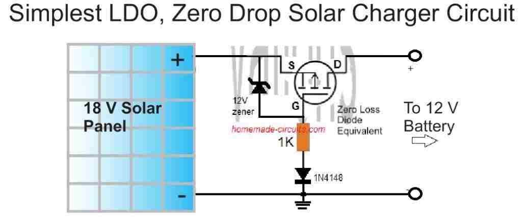

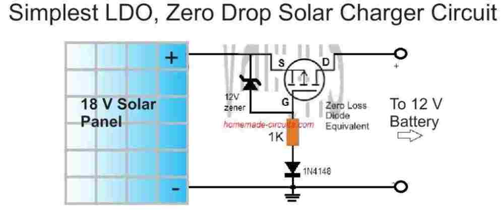

Ho provato questo circuito ...
volevo abbassare la tensione utilizzando uno zener da 4,7 volt
e magari d un pannellino da 5 o 6  volt ....
ma non mi funziona proprio,
lo ho provato alimentandolo in ingresso con 12 v ma esce sempre in 12 volt ..in uscita ....
lo schema è corretto secondo voi ?
CANALE P ZERO DROP.jpg
11 ore fa, avel30 ha scritto:
Volevo abbassare la tensione utilizzando uno zener da 4,7 volt
e magari d un pannellino da 5 o 6  volt ....
Non puoi usare un Mosfet, perchè hanno una tensione negativa di Gate rispetto aSOURCE, lo zener da 12V serve anche a questo.
Se vuoi andare con tensioni più basse devi usare un transistor a giunzione.
  • 2 weeks later...
Grazie, per la gradita risposta. Mi aveva allettato il titolo zero drop. Zero perdite.
Vorrei caricare con due pannellini solari 5 volt  (1W) di dimensioni 100X80 mm,
tre batterie NIMH AA da 2400mA. Questo all'interno di una cappella dove giunge la luce
da un grande lucernaio. I consumi di giorno sono sui 4 mA e di notte 0.5 mA.
A quale circuito con transistor bjt affidarmi per la carica ?
Emittor follower con npn ?
Oppure qualcosa di simile ?
grazie
Devi usare un circuito caricabatterie specifico per le batterie NIMH AA da 2400mA.
Lo zero drop è un po' troppo ottimistico, qulache perdita l'avrai sempre.
30 minuti fa, Livio Orsini ha scritto:
Devi usare un circuito caricabatterie specifico per le batterie NIMH AA da 2400mA.
Lo zero drop è un po' troppo ottimistico, qulache perdita l'avrai sempre.
Si le NIMH hanno bisogno di una tensione costante, quale circuito mi consigli ? In rete ve ne sono tanti e non so decidermi considerate
le esigue capacità di carica del pannellino con luce diffusa ....16mA circa ....
Praticamente le batterie lavorano in modo "batteria tampone"; carichi a tensione costante fornendo la corrente che puoi fornire, corrente che sicuramente è inferiore al limite massimo delle batterie. L'unico inconveniente è il tempo di ricarica molto lungo. In pratica se durante le ore di luce riesci a fornire più energia di quello che consumano i LED alla fine riesci a dare una leggera carica alla batteri che andrà a compensare le giornate meno luminose.
