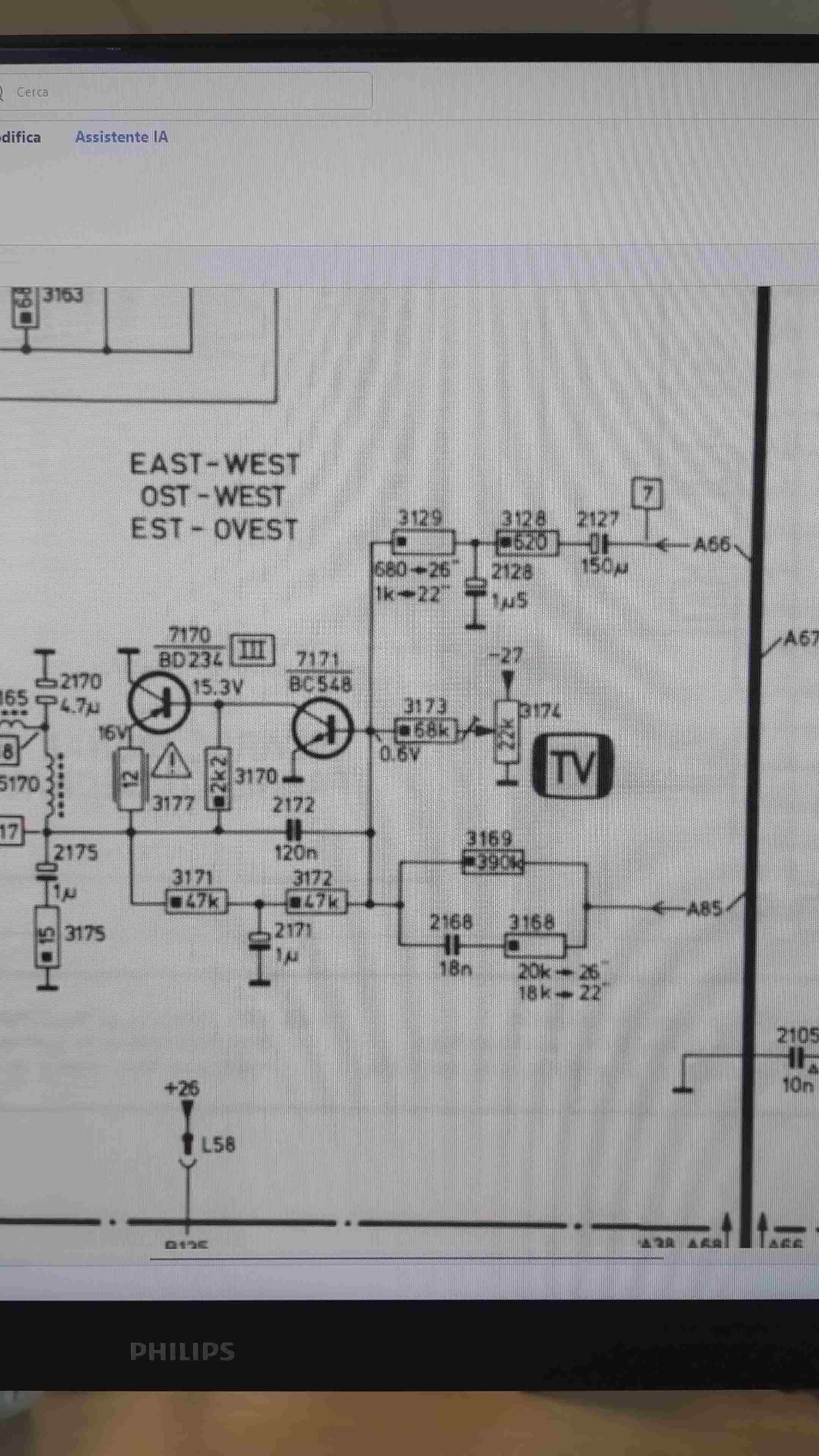

Philips 22CS5440 - errore E1
  • Risposte 58
  • Created
  • Ultima risposta
Top Posters In This Topic
  • frapenas
    36
  • Riccardo Ottaviucci
    10
  • mistertv
    8
  • carlovittorio
    3
Se hai disponibile un TDA3576B prova a sostituirlo che forse è lui stesso a difettare.
2 ore fa, mistertv ha scritto:
Se hai disponibile un TDA3576B prova a sostituirlo che forse è lui stesso a difettare.
provo, grazie
14 ore fa, mistertv ha scritto:
Se hai disponibile un TDA3576B prova a sostituirlo che forse è lui stesso a difettare.
probabilmente ho un TDA3576 o TDA3576A da recuperare da un telaio KT4.
è compatibile?
Il TDA3576B è l'ultima versione più stabile ma le versioni precedenti se non erro, almeno per prova, le puoi mettere. Al limite cerca i data sheet in rete e confrontali poi se dovesse essere lui a "mangiarsi" qualcuno dei -27v metti quello con lettera finale B.
Il 15/09/2025 alle 20:56 , mistertv ha scritto:
Il TDA3576B è l'ultima versione più stabile ma le versioni precedenti se non erro, almeno per prova, le puoi mettere. Al limite cerca i data sheet in rete e confrontali poi se dovesse essere lui a "mangiarsi" qualcuno dei -27v metti quello con lettera finale B.
Sostituito ma non cambia nulla, a questo punto confido nell'EAT.
Sostituito il trasformatore di Riga con un HR nuovo di pacca ma mi sembra che non sia cambiato nulla anzi ho l'est-ovest che è completamente sballato e non si può regolare perché non c'è nessun controllo, solamente l'ampiezza orizzontale, che adesso lavora pure male distorcendo l'immagine ai lati.
Fantastico... 😡
Torno sul problema e sul fatto di avere la -27V bassa a -23V.
Se non erro una parte va all'IC dei sincronismi che sono perfetto e una parte all'E/W e guarda caso ho problemi di E/W e pompa/spompa dell'immagine, come descritto sopra.
Non è che la -27V si "perde" su questo ramo?
Che ne dite?
Il 7171 + elettrolitici sono già stati sostituiti.
Grazie, ciao
Modificato: da frapenas
carlovittorio
Voglio darti un consiglio per l'effetto pompa.
Controlla che il cinescopio abbia la massa ben collegata.
Se così non fosse verrebbe a mancare la capacità fornita dal tubo e mancherebbe l'integrazione dell'alta tensione che da continua diverrebbe una pulsante favorendo l'effetto pompa.
4 minuti fa, carlovittorio ha scritto:
Voglio darti un consiglio per l'effetto pompa.
Controlla che il cinescopio abbia la massa ben collegata.
Se così non fosse verrebbe a mancare la capacità fornita dal tubo e mancherebbe l'integrazione dell'alta tensione che da continua diverrebbe una pulsante favorendo l'effetto pompa.
Grazie! Controllo
Intendi comunque la corretta connessione tra la cordina metallica che avvolge la parte interna del cinescopio con la massa?
Modificato: da frapenas
carlovittorio
Si però la cordina corre sull'esterno del cinescopio.
12 minuti fa, carlovittorio ha scritto:
Si però la cordina corre sull'esterno del cinescopio.
si si certo mi sono espresso male io
Masse ok.
Una cosa volevo verificare... le tensioni ai PIN dello zoccolo del cinescopio indicate a schema sono da misurare a schermo nero, con monoscopio, bianco...?
Quelle tensioni dovrebbero essere riferite alla presenza del solo raster se non ricordo male.
12 minuti fa, mistertv ha scritto:
Quelle tensioni dovrebbero essere riferite alla presenza del solo raster se non ricordo male.
Grazie, quindi a schermo nero, tipo in AV?
Ma le 3 tensioni della G2 devono essere uguali a schermo nero per i 3 cannoni?
Riccardo Ottaviucci
si,anche se sarà improbabile che coincidano al Volt in quanto l'assorbimento dei catodi è impossibile che sia identico per tutti e tre
2 minuti fa, Riccardo Ottaviucci ha scritto:
si,anche se sarà improbabile che coincidano al Volt in quanto l'assorbimento dei catodi è impossibile che sia identico per tutti e tre
Si si certo, però diciamo, se ho capito bene, che l'obiettivo è avere 3 tensioni simili e poi regolare eventualmente i colori con i potenziometri dei bias dei colori, giusto?
carlovittorio
Il 04/10/2025 alle 09:13 , Riccardo Ottaviucci ha scritto:
esatto
NO Per regolare le g2 si faceva così: a bassa luminosità si blocca il verticale in modo che compaia una riga sottile orizzontale( in molti TV c'era un apposito commutatore che faceva le due operazioni) poi si regolano le tre g2 in maniera da avere una riga bianca.
Poi ripristinato la TV a luminosità normale si ritoccano i trimmer dei bias- per pareggiare i colori.
Ciao,
ieri l'ho usata un po', anche se "pompava" l'immagine come sempre, però guardando un normale tg non ci si accorgeva nemmeno più di tanto.
Dopo mezz'ora s'è spenta con errore E1.
Finale orizzontale BU508A(W) in corto.
Apro, controllo tutta la zona, niente di anomalo, ne monto un altro. La TV parte, con monoscopio con geometria ok, dopo un minuto risalta di nuovo...
Che cavolo può essere?
Riccardo Ottaviucci
le saldature del condensatore sul collettore sono OK? Se non fosse nuovo penserei al trafo eat che scarica internamente
15 minuti fa, Riccardo Ottaviucci ha scritto:
le saldature del condensatore sul collettore sono OK? Se non fosse nuovo penserei al trafo eat che scarica internamente
Era tutto nuovo... eat, condensatore, saldature... finale... per il problema dell'effetto pompa di eat ne ho già provati due nuovi, dell'epoca... un Philips e un HR
Riccardo Ottaviucci
allora un finale tarocco,prendine uno di recupero da qualche telaio simile
