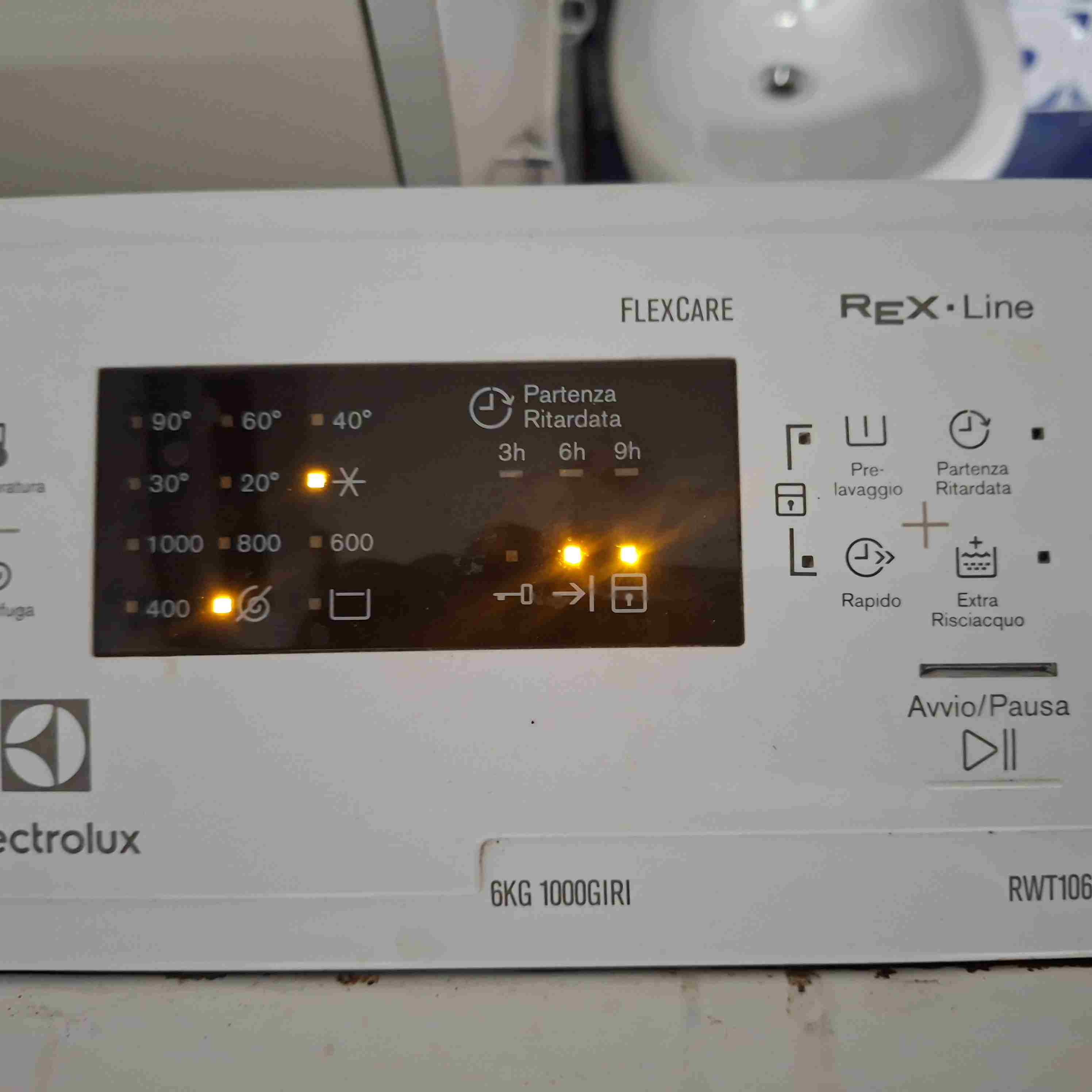

superquarz Inserito: 30 agosto 2025 Segnala Inserito: 30 agosto 2025 (modificato) Buongiorno sono alle prese con la mia lavatrice elettrolux rwt1062 carica dall'alto, Appena metto la manopola sul programma si accende led del carico acqua e la spia avvio resta spenta.Controllato tubo carico vari filtrini ma niente. Mi potete dare un aiuto.N.B. il led del carico acqua si accende pulsa 3 volte poi rimane acceso. Grazie. Modificato: 30 agosto 2025 da superquarz
michpao Inserita: 31 agosto 2025 Segnala Inserita: 31 agosto 2025 11 ore fa, superquarz ha scritto: si accende led del carico acqua Metti una foto
michpao Inserita: 31 agosto 2025 Segnala Inserita: 31 agosto 2025 13 ore fa, superquarz ha scritto: si accende led del carico acqua Non vedo spie di carico! Metti un video o descrivi meglio cosa fa
Ciccio 27 Inserita: 31 agosto 2025 Segnala Inserita: 31 agosto 2025 (modificato) I due led sotto la partenza ritardata dicono che il programma è terminato ed è abilitata la sicurezza bambini, che si leva premendo contemporaneamente i pulsanti "prelavaggio" e "rapido". (Ma perché non leggete il libretto di istruzioni? 😢🤦🏼♂️) Modificato: 31 agosto 2025 da Ciccio 27
superquarz Inserita: 31 agosto 2025 Autore Segnala Inserita: 31 agosto 2025 Ciccio 27 ti ringrazio molto ma sai la lavatrice la usa la moglie e il libretto dopo tanto tempo non so dove sia finito, poi quella spia con la freccetta diceva di controllare tubo di carico con relativi filtri. Dovrò anche vedere come inserire la sicurezza bambini per non cadere ancora nell'errore.Ciao e ancora grazie
Ciccio 27 Inserita: 31 agosto 2025 Segnala Inserita: 31 agosto 2025 È come ti ho scritto. Ma avete risolto?
superquarz Inserita: 1 settembre 2025 Autore Segnala Inserita: 1 settembre 2025 Certo che ho risolto e ti ringrazio ma non so come è stato inserito la sicurezza bambini. Poi come ti ho detto sul manuale la spia con la freccetta diceva di controllare il carico acqua.
Ciccio 27 Inserita: 1 settembre 2025 Segnala Inserita: 1 settembre 2025 L'importante è il risultato! 👏🏼
