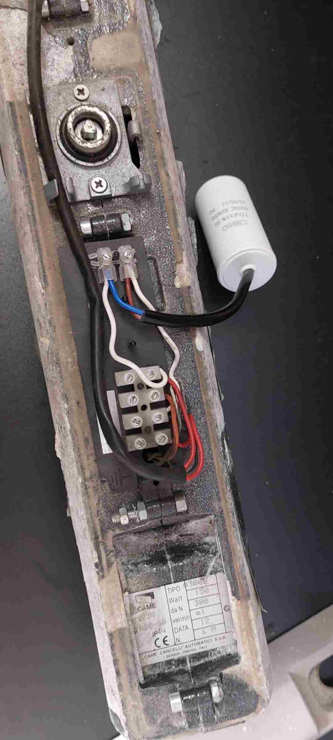

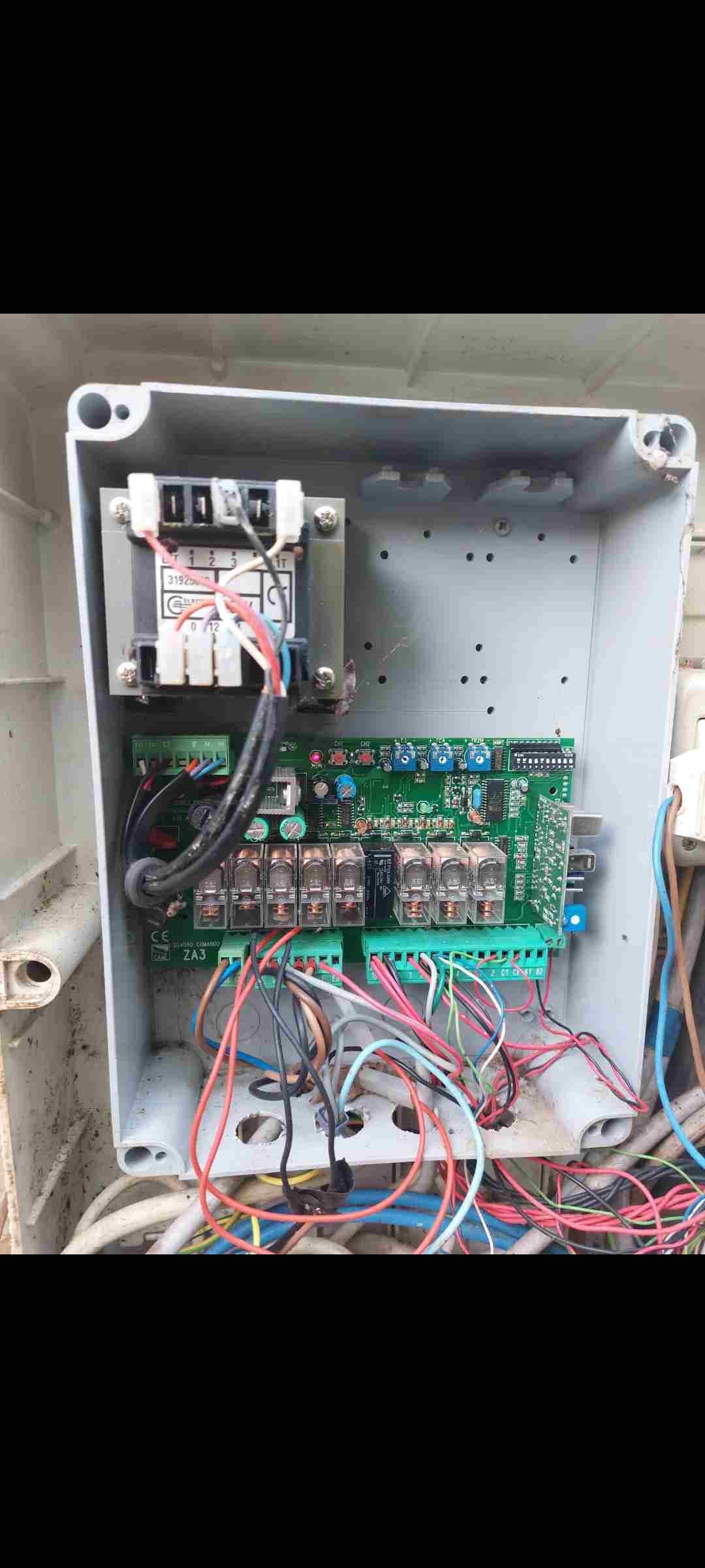

Giampiero87 Inserito: 3 settembre 2025 Segnala Inserito: 3 settembre 2025 Buonasera a tutti Ho cercato nella sezione cerca, ma non ho trovato la risposta al mio problema. Da un po di tempo ho notato che Il mio cancello came a3000, nei giorni piu freddi iniziava a darmi problemi, ovvero un'anta non si apriva. Pensando fosse il condensatore l'ho sostituito con un altro sempre da 10mf. Il problema ha continuato a presentarsi saltuariamente, a volte con una spinta si attivava, altre volte no, oppure riaprendo e richiudendo a volte ripartiva, finche non ho notato che quando clicco il telecomando il motore si attiva, ma è come se l'elettrofreno non sganciasse quindi rimane un leggero ronzio ma l'anta rimane bloccata. Quindi ho provato a "sganciare" il blocchetto con l'apposita chiave e ad attivare il cancello ed il motore gira, ovviamente senza spostare l'anta poiché ho sganciato il blocchetto. È possibile disattivare in qualche modo l'elettrofreno e far funzionare il cancello per verificare se effettivamente senza elettrofreno funziona? Non so magari facendo un ponte tra i contatti dell'elettrofreno o qualcosa di simile. Voi cosa mi consigliate?. Grazie
rubio2002it Inserita: 4 settembre 2025 Segnala Inserita: 4 settembre 2025 Ciao, non mi risulta che l’A3000 abbia un elettro freno. Piuttosto se hai la centralina Came, all’interno c’è un trasformatore per aumentare la spinta sull’anta
Giampiero87 Inserita: 4 settembre 2025 Autore Segnala Inserita: 4 settembre 2025 Ciao Rubio, gia fatto anche questo. Ho aumentato la potenza al massimo. L'A3000 sono abbastanza sicuro che abbia elettrofreno, perche vendono il ricambio.
ROBY 73 Inserita: 4 settembre 2025 Segnala Inserita: 4 settembre 2025 Ciao Giampiero87, 21 ore fa, Giampiero87 ha scritto: .....È possibile disattivare in qualche modo l'elettrofreno e far funzionare il cancello per verificare se effettivamente senza elettrofreno funziona? Purtroppo, devi smontare l'attuatore completo, il freno è collegato direttamente al motore, guarda qui:
Giampiero87 Inserita: 4 settembre 2025 Autore Segnala Inserita: 4 settembre 2025 Roby73 se smontassi l'elettrofreno, o solamente il disco che nel mio caso blocca l'apertura, il cancello si aprirebbe correttamente? A parte che poi una volta chiuso si aprirebbe facilmente a mano, ma quello che intendo è se smontando l'elettrofreno o solo il disco, funzionerebbe ugualmente per verificare che il problema sia quello?
Giampiero87 Inserita: 15 settembre 2025 Autore Segnala Inserita: 15 settembre 2025 Nessuno sa dirmi nulla?
ROBY 73 Inserita: 15 settembre 2025 Segnala Inserita: 15 settembre 2025 Il 05/09/2025 alle 00:03 , Giampiero87 ha scritto: ............Sì crtoma quello che intendo è se smontando l'elettrofreno o solo il disco, funzionerebbe ugualmente per verificare che il problema sia quello? Sì certo, ma l'anta sarebbe libera, probabilmente si muoverebbe con un po' di vento
Giampiero87 Inserita: 24 settembre 2025 Autore Segnala Inserita: 24 settembre 2025 Grazie Roby73, sapresti dirmi anche come procedere?
ROBY 73 Inserita: 24 settembre 2025 Segnala Inserita: 24 settembre 2025 (modificato) 9 ore fa, Giampiero87 ha scritto: sapresti dirmi anche come procedere? Sicuramente dovrai togliere dall'anta e appoggiandoti sopra un banco, aprire completamente l'attuatore ed una volta arrivato al motore, togliere il freno, (adesso non ricordo di preciso che tipo di viti ci siano) e poi rimontare il tutto. Sopra ti ho postato l'esploso, vedi se può aiutarti in qualche modo. Facci sapere e magari vedere gli sviluppi Modificato: 24 settembre 2025 da ROBY 73
Giampiero87 Inserita: 25 settembre 2025 Autore Segnala Inserita: 25 settembre 2025 Roby73 ho fatto come hai detto, ho tolto smontato l'elettrofreno, solo che se provo a far girare il motore a mano non gira....è normale?
Giampiero87 Inserita: 25 settembre 2025 Autore Segnala Inserita: 25 settembre 2025 Per provarlo su banco come lo devo collegare?
giugn76 Inserita: 25 settembre 2025 Segnala Inserita: 25 settembre 2025 per provarlo a banco filo di neutro diretto e la fase in base a come lo vuoi comandare se apertura o chiusura dove hai collegato il condensatore, prima uno poi l'altro
Giampiero87 Inserita: 25 settembre 2025 Autore Segnala Inserita: 25 settembre 2025 (modificato) Provato su banco senza elettrofreno funziona...quindi devo ordinare il pezzo. Continuero ad aggiornare, per il momento grazie 1000 ragazzi! Modificato: 25 settembre 2025 da Giampiero87
Giampiero87 Inserita: 25 settembre 2025 Autore Segnala Inserita: 25 settembre 2025 Aggiornamento. Ho rimontato il motore con elettrofreno smontato in parte senza alcuni pezzi per non farlo funzionare di proposito. Vado ad azionare il cancello...funziona tutto alla perfezione..ovviamente non si sente il clack iniziale.. ma con sorpresa ho visto che quando il cancello si ferma...sia aperto sia chiuso l'anta non va a vento ma si blocca saldamente come quando funzionava l'elettrofreno. In pratica non e cambiato nulla, a parte che funziona e non si sente il clack. Com'è possibile questa cosa? Ovviamente sono contento!
ROBY 73 Inserita: 25 settembre 2025 Segnala Inserita: 25 settembre 2025 46 minuti fa, Giampiero87 ha scritto: ...........Aggiornamento. Ho rimontato il motore con elettrofreno smontato in parte senza alcuni pezzi per non farlo funzionare di proposito. Vado ad azionare il cancello...funziona tutto alla perfezione.......... ma con sorpresa ho visto che quando il cancello si ferma...sia aperto sia chiuso l'anta non va a vento ma si blocca saldamente come quando funzionava l'elettrofreno...........Com'è possibile questa cosa? Sinceramente non l'ho mai provato senza freno, al momento non ne ho uno sottomano per provare, è parecchio tempo che non smonto un ATI e a dir la verità ne avrò smontati / aperti solo un paio.
Giampiero87 Inserita: 25 settembre 2025 Autore Segnala Inserita: 25 settembre 2025 (modificato) Niente...stasera sono andato ad aprire...e niente da fare...il motore ronza ma è come se fosse bloccato... ma quella specie di spillo lungo che parte dal magnete e entra nel motore , è un pezzo dell'elettrofreno? Perche a me non c'è... che poi quando è freddo si pianta, il condensatore gia l'ho sostituito. Il 04/09/2025 alle 23:05 , ROBY 73 ha scritto: Ciao Giampiero87, Purtroppo, devi smontare l'attuatore completo, il freno è collegato direttamente al motore, guarda qui: Modificato: 25 settembre 2025 da Giampiero87
Giampiero87 Inserita: 25 settembre 2025 Autore Segnala Inserita: 25 settembre 2025 Un po in realta il dubbio su questo condensatore mi sta venendo. Perche ha i cavi colorati se questo è un condensatore depolarizzato? Su banco ha funzionato perfettamente, a menoche anche se ho rimontato l'elettrofreno solo magnete, agisce comunque bloccando il motore.
ROBY 73 Inserita: 25 settembre 2025 Segnala Inserita: 25 settembre 2025 26 minuti fa, Giampiero87 ha scritto: Un po in realta il dubbio su questo condensatore mi sta venendo. Perche ha i cavi colorati se questo è un condensatore depolarizzato? No, è un "normale" condensatore elettrolitico per avviamento del motore (sicuramente NON originale CAME), poi che abbia il cavo con due fili colorati anziché bianchi non cambia assolutamente nulla, è solo una scelta fatta dal produttore. Se leggi i dati sullo stesso (dalla foto non riesco a leggerli bene), ma in teoria c'è scritto 250 o 400V / 450V AC e/o 50Hz che stanno proprio ad indicare che funziona in corrente alternata. Poi, che in realtà abbia un valore di capacità più basso dei 10 microFarad di targa perché è esausto, allora questo è tutt'altro discorso
Giampiero87 Inserita: 26 settembre 2025 Autore Segnala Inserita: 26 settembre 2025 Nono il condensatore è nuovo, sostituito un paio di mesi fa perche pensavo fosse li il problema. Cosa potrebbe essere a questo punto? La centralina l'ho controllata non ha bruciature o segni
ROBY 73 Inserita: 26 settembre 2025 Segnala Inserita: 26 settembre 2025 10 ore fa, Giampiero87 ha scritto: Cosa potrebbe essere a questo punto? Prova il motore fissato all'anta e collegandolo direttamente a 230V senza passare dalla scheda e vedi se così funziona. 10 ore fa, Giampiero87 ha scritto: La centralina l'ho controllata non ha bruciature o segni Prima di tutto, che centrale è? Marca, articolo preciso, foto, ecc... Posta un paio di foto Inoltre, devo ancora capire se hai un solo motore, oppure due, nel caso prova ad invertire i collegamenti dei motori nella centrale. Attenzione però che se le ante sono due, si sfaserà anche la sovrapposizione delle ante stesse. Se hai un paio di vecchie lampadine ad incandescenza da 60/100W, prova a collegarle nella centrale al posto del motore e vedi se si accendono come se fosse una simulazione
Giampiero87 Inserita: 27 settembre 2025 Autore Segnala Inserita: 27 settembre 2025 18 ore fa, ROBY 73 ha scritto: Prova il motore fissato all'anta e collegandolo direttamente a 230V senza passare dalla scheda e vedi se così funziona. Prima di tutto, che centrale è? Marca, articolo preciso, foto, ecc... Posta un paio di foto Inoltre, devo ancora capire se hai un solo motore, oppure due, nel caso prova ad invertire i collegamenti dei motori nella centrale. Attenzione però che se le ante sono due, si sfaserà anche la sovrapposizione delle ante stesse. Se hai un paio di vecchie lampadine ad incandescenza da 60/100W, prova a collegarle nella centrale al posto del motore e vedi se si accendono come se fosse una simulazione Allora i bracci sono 2. Appena riesco faccio foto e prove e aggiorno
ROBY 73 Inserita: 27 settembre 2025 Segnala Inserita: 27 settembre 2025 4 ore fa, Giampiero87 ha scritto: .......Appena riesco faccio foto e prove e aggiorno Ok, attendiamo allora
Giampiero87 Inserita: 10 ottobre 2025 Autore Segnala Inserita: 10 ottobre 2025 Buonasera a tutti e scusate il ritardo, ma in questi giorni sono stato impegnatissimo con il lavoro e non ho potuto dedicare tempo. Allora...la scheda è Za3 (allego foto), le prove con la lampadina non ho potuto farle, oerche irreperibili, pero in compenso ho acquistato un braccio usato e l'ho montato e va bene solo che va un po piu lento di quello che avevo ( si ho sostituito il condensatore, provato a muovere l'anta con blocchetto disattivato e l'anta scorre liscia senza impedimenti) e ho dovuto smazzarmi non poco per regolare apertura e chisura. Se faccio funzionare il braccio vecchio su banco funziona, se lo monto si blocca, ma con quello nuovo non succede....sbizzaritevi
ROBY 73 Inserita: 10 ottobre 2025 Segnala Inserita: 10 ottobre 2025 9 minuti fa, Giampiero87 ha scritto: .........Se faccio funzionare il braccio vecchio su banco funziona, se lo monto si blocca, ma con quello nuovo non succede....sbizzaritevi A questo punto, probabilmente si è proprio "spompato" il motore vecchio che a vuoto gira, ma appena va un po' sotto sforzo non riesce più a girare. Se volessi provare a cambiare anche il motore, è il codice ricambio 119RID109, ma non so a questo punto quanto ne valga la pena.
Giampiero87 Inserita: 10 ottobre 2025 Autore Segnala Inserita: 10 ottobre 2025 14 minuti fa, ROBY 73 ha scritto: A questo punto, probabilmente si è proprio "spompato" il motore vecchio che a vuoto gira, ma appena va un po' sotto sforzo non riesce più a girare. Se volessi provare a cambiare anche il motore, è il codice ricambio 119RID109, ma non so a questo punto quanto ne valga la pena. Il fatto è che la maggior parte delle volte non va, ma quando va non è per niente spompato, anzi gira perfettamente, senza rumori e regolare, molto meglio di quello che ho messo adesso
