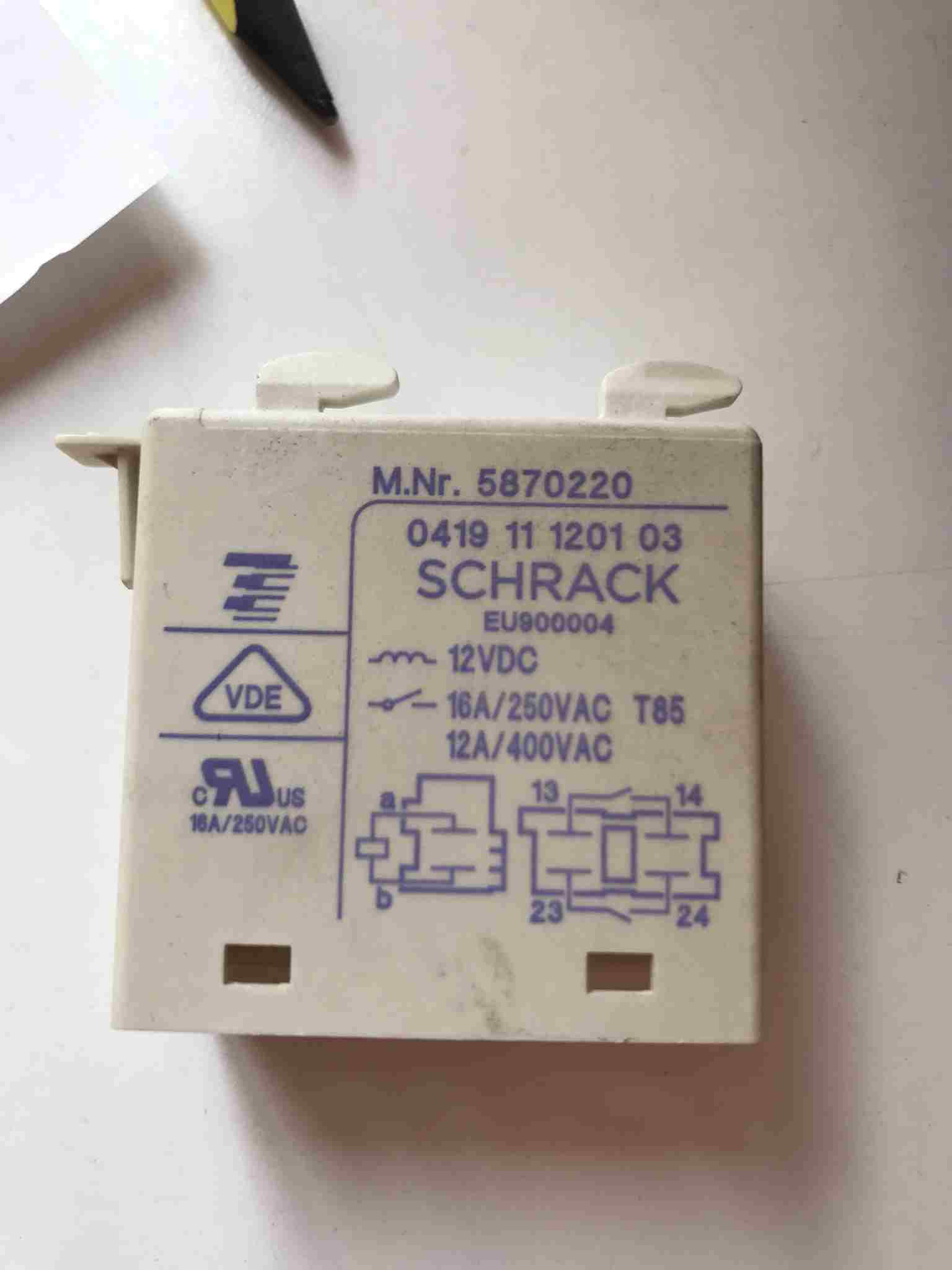

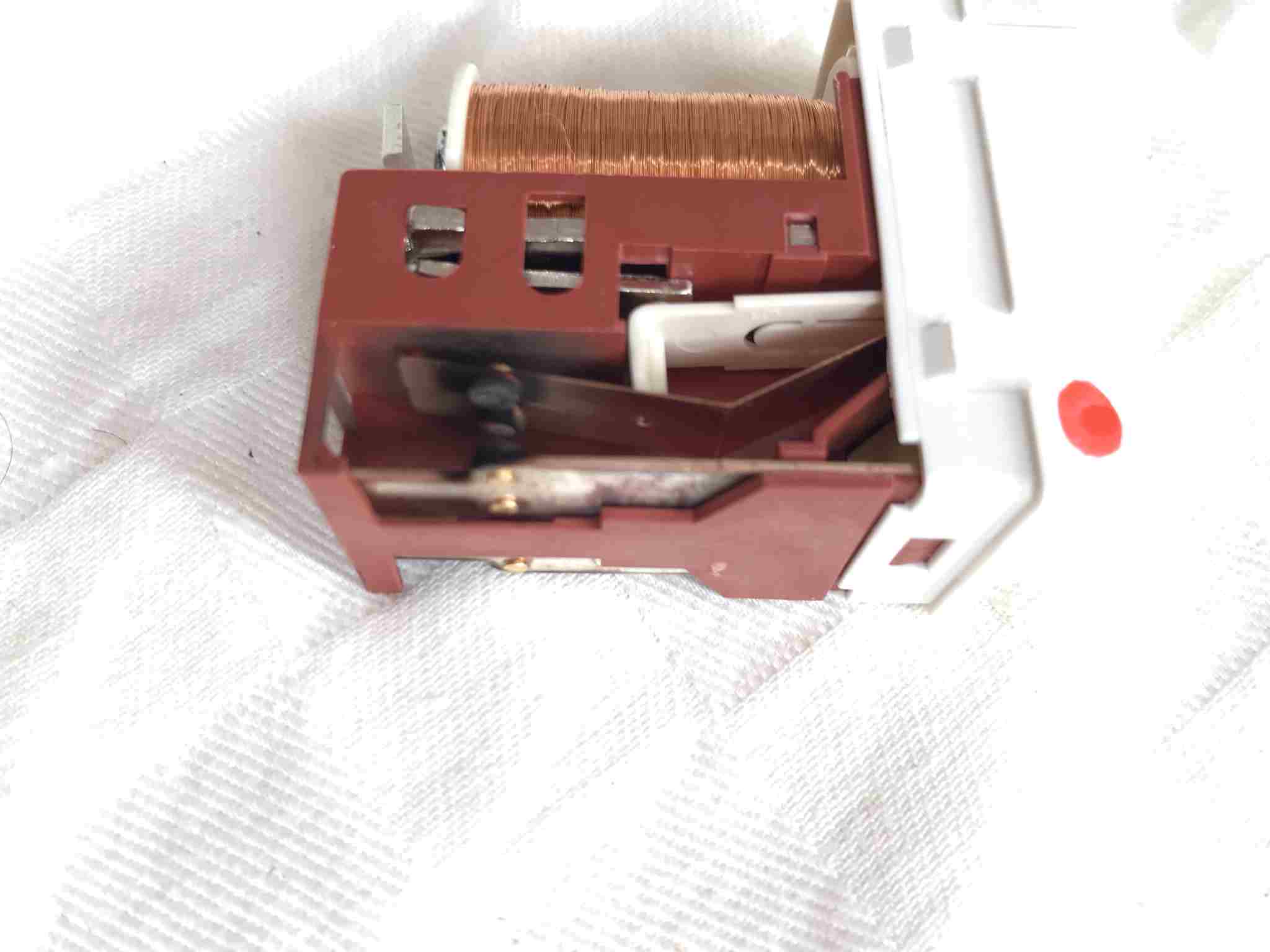

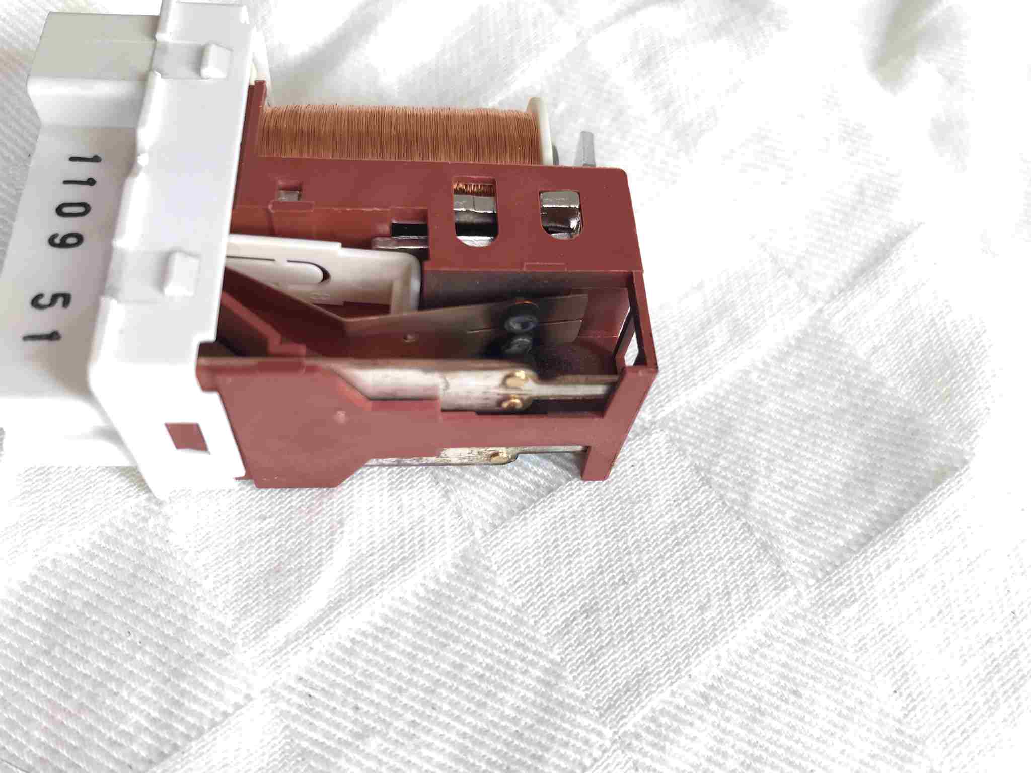

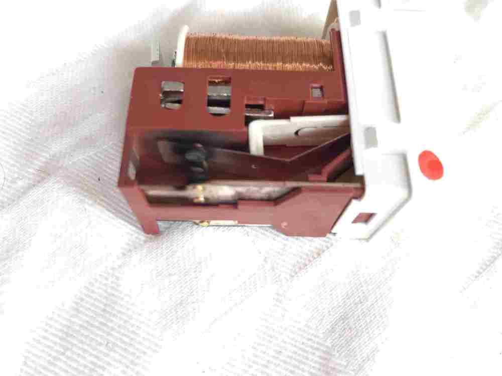

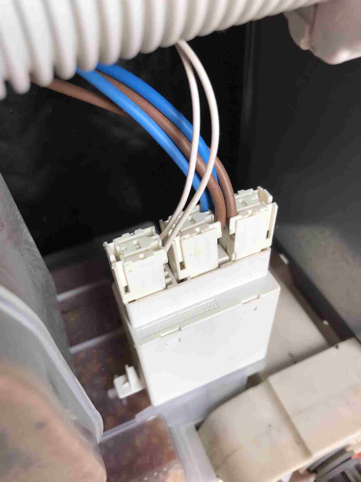

Tevram Inserito: 11 settembre 2025 Segnala Inserito: 11 settembre 2025 Ciao, ho una lavastoviglie Miele G5270 Optima ferma da un po' alla quale sono stati sostituiti il motore/pompa (con uno usato), un manicotto ed un altro motorino per un totale di 240€ dal tecnico autorizzato, vi risparmio i dettagli... Ha fatto un solo lavaggio e poi è scattato il salvavita. Provato più volte a volte scatta dopo pochi minuti a volte dopo 30/40 minuti con vari programmi. Il tecnico ci ha detto che ci vogliono altri 130€ per il pressostato e considerando che quando viene trova tutto già smontato mi sembrava un po' eccessivo, capisco che è un altro difetto e non c'è garanzia... Sul sito della E S P O non lo trovo come ricambio, come capita per molti prodotti della casa tedesca, dove lo potrei trovare ed essere sicuro sia quello esatto? Grazie, ciao
Stefano Dalmo Inserita: 11 settembre 2025 Segnala Inserita: 11 settembre 2025 La domanda che mi viene spontanea è , ma senza vedere ha fatto la diagnosi? di una dispersione , poi . ma già lo sapeva ?
Tevram Inserita: 11 settembre 2025 Autore Segnala Inserita: 11 settembre 2025 La diagnosi l'ha fatta al telefono... può anche essere, assistenza autorizzata un po' di esperienza ce l'ha....
piergius Inserita: 11 settembre 2025 Segnala Inserita: 11 settembre 2025 Hai provato se cambia qualcosa secondo il verso della Spina nella Presa ? Se girando la Spina di 180 ° sparisce il difetto, significa che nella Presa Schuko Fase e Neutro entrano al contrario . - Buona notte !
michpao Inserita: 12 settembre 2025 Segnala Inserita: 12 settembre 2025 12 ore fa, Tevram ha scritto: scattato il salvavita. Provato più volte a volte scatta dopo pochi minuti a volte dopo 30/40 minuti con vari programmi Mi pare strano sia il pressostato, più probabile che una perdita vada a bagnare contatti elettrici, oppure la resistenza e in dispersione (a causa inutilizzo)! Comunque questo é il codice del tuo pressostato 6996821 , se lo cerchi on line lo paghi meno.
Tevram Inserita: 23 settembre 2025 Autore Segnala Inserita: 23 settembre 2025 Il 11/09/2025 alle 23:53 , piergius ha scritto: Hai provato se cambia qualcosa secondo il verso della Spina nella Presa ? Grazie per il suggerimento. L'apparecchio è in funzione da 15 anni per cui mi sembra strano, ho provato comunque masenza risultato.
Tevram Inserita: 23 settembre 2025 Autore Segnala Inserita: 23 settembre 2025 Il 12/09/2025 alle 09:55 , michpao ha scritto: Mi pare strano sia il pressostato, più probabile che una perdita vada a bagnare contatti elettrici, oppure la resistenza e in dispersione (a causa inutilizzo)! Comunque questo é il codice del tuo pressostato 6996821 , se lo cerchi on line lo paghi meno. Ti ringrazio per il codice, su E S P O non è disponibile e nuovo costa oltre 110€. Però quello che mi sembra strano è che per un paio di giorni ha funzionato correttamente, poi ha iniziato a restituire errore F24 a fine lavaggio, ieri è risaltato il salvavita durante un programma e da oggi restituisce F24 dopo pochi secondi dalla partenza dopo aver sentito il motore di scarico dell'acqua. Su altri post sul forum ho letto di un relè, dove lo trovo? E' sulla scheda elettronica che presumo sia sul frontale? Per vostra esperienza questi 2 difetti possono essere imputabili ad un solo "guasto"? Ho letto anche del probabile problema della resistenza ma se non parte proprio il programma non posso verificare se scalda o meno l'acqua. Ho qualche esperienza di riparazione di elettrodomestici ma è la mia prima lavastoviglie (è la mia 😁), potrei anche procedere nello smontaggio per cercare pressostato oaltro ma vorrei evitare di vagare nel buio...
michpao Inserita: 24 settembre 2025 Segnala Inserita: 24 settembre 2025 (modificato) Il 12/09/2025 alle 09:55 , michpao ha scritto: più probabile che una perdita vada a bagnare contatti elettrici, oppure la resistenza e in dispersione Come già detto se scatta il differenziale devi individuare che cosa disperde corrente. Procurati un tester e controlla tutti i componenti elettrici. PS. questa marca non permette ai fornitori di vendere i ricambi in Italia, perciò o li comperi on line o direttamente dai loro centri di riparazione ! Modificato: 24 settembre 2025 da michpao
Tevram Inserita: 8 ottobre 2025 Autore Segnala Inserita: 8 ottobre 2025 Proverò a cercare il componente che causa lo stacco del differenziale anche se il difetto è sempre più saltuario e fare una misura del genere risulterà complicato. Però prima devo risolvere l'errore F24 che può capitare a fine lavaggio, a metà lavaggio, dopo pochi minuti e ora sempre più spesso anche all'inizio dopo pochi secondi, dopo lo scarico acqua e prima del caricamento dell'acqua da parte del motorino laterale. Mi conviene individuare il modulo relè ed eventualmente anche il pressostato? Grazie per l'aiuto
michpao Inserita: 8 ottobre 2025 Segnala Inserita: 8 ottobre 2025 2 ore fa, Tevram ha scritto: Però prima devo risolvere l'errore F24 che può capitare a fine lavaggio, a metà lavaggio, dopo pochi minuti e ora sempre più spesso Infatti gli elettrodomestici non guariscono da soli! F24: Contatto relè riscaldatore Causa: I contatti del relè del riscaldatore si sono fusi insieme. Rimedio: Sostituire il relè del riscaldatore.
Tevram Inserita: 29 ottobre 2025 Autore Segnala Inserita: 29 ottobre 2025 A distanza di 3 settimane ho voluto riprovare la lavastoviglie con programma Leggero + turbo per una durata di 1h 12min. L'errore è comparso quasi alla fine, mancavano 5 minuti e le stoviglie erano lavate ed asciugate. Ho aperto sotto e individuato il modulo relè che, se è quello, trattasi di un solo relè, allego foto. Aprendo il modulo noto che entrambi i contatti sono sfiammati. Potrebbe essere quello il problema? Con il codice 5870220 si trovano relè usati a pochi euro e qualche nuovo a 100€, sono affidabili quelli usati?
Tevram Inserita: 5 novembre 2025 Autore Segnala Inserita: 5 novembre 2025 Ho ripristinato i contatti del relè con della carta abrasiva leggera, per fortuna non erano fusi. Però il problema rimane. Ho smontato e aperto il pressostato, tra l'altro ho trovato umido nei contatti. In effetti dentro è ossidato segno che è entrata acqua. Pulendo bene la membrana ho notato dei piccoli segni di usura e in trasparenza si vede che non è più ermetica. Sostituendoli posso risolvere entrambi i problemi?
michpao Inserita: 5 novembre 2025 Segnala Inserita: 5 novembre 2025 Il 11/09/2025 alle 21:18 , Tevram ha scritto: fatto un solo lavaggio e poi è scattato il salvavita. Provato più volte a volte scatta dopo pochi minuti a volte dopo 30/40 minuti con vari programmi Questo pressostato è collegato a terra e la presenza di umidità (= dispersione di corrente) era quella che faceva scattare il differenziale! Credo che questa Miele si meriti un pressostato nuovo 🤔
