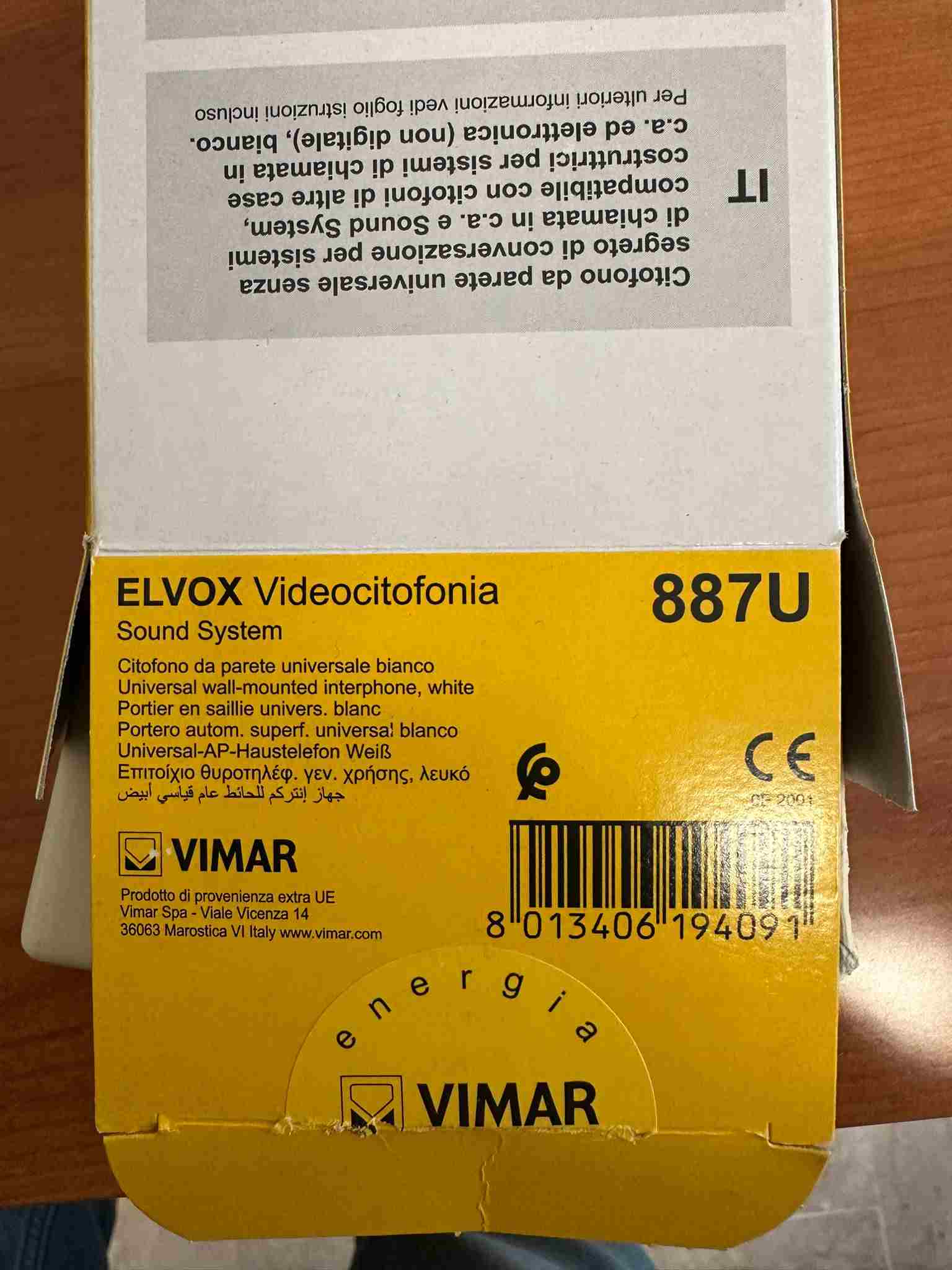

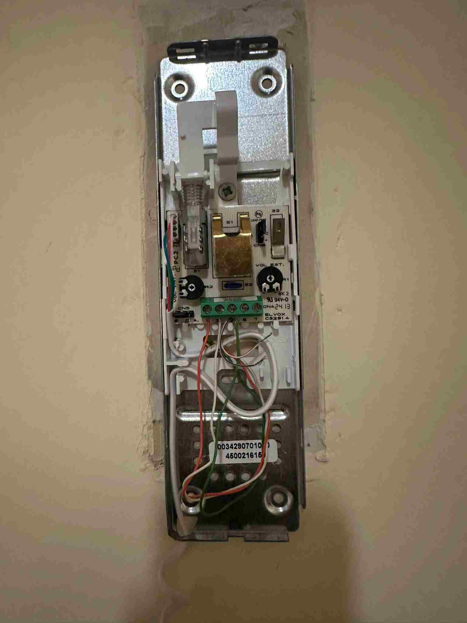

Carlo Ferrari Inserito: 12 settembre 2025 Segnala Inserito: 12 settembre 2025 Salve abbiamo un Elvox 900-902 con 3 fili 1,2,3 nel morsetto e vorremmo sostituirlo con un Elvox Vimar Universale. E' possibile? Abbiamo provato a mettere i fili 1,2,3 del vecchio ne nuovo e sentiamo chi parla ma non ci sentono. Ho visto che qualcuno diceva di ponticellare il 3 sul 6 e 7 ma non è cambiato nulla. C'è qualcuno che riesce a darmi una mano?
Ggiovanni Inserita: 30 settembre 2025 Segnala Inserita: 30 settembre 2025 (modificato) Suoneria ed apricancello sono esterni al citofono? Cioè, l'attuale cornetta la usate solo per comunicare oppure emette rumore quando qualcuno suona da fuori? Il modello universale di cui parli è 887U? Modificato: 30 settembre 2025 da Ggiovanni
Carlo Ferrari Inserita: 1 ottobre 2025 Autore Segnala Inserita: 1 ottobre 2025 l'attuale cornetta serve SOLO per comunicare. Nessuna altra funzione. L'apri porta è su un altro pulsante che funziona. Il 30/09/2025 alle 08:08 , Ggiovanni ha scritto: Suoneria ed apricancello sono esterni al citofono? Cioè, l'attuale cornetta la usate solo per comunicare oppure emette rumore quando qualcuno suona da fuori? Il modello universale di cui parli è 887U? il modello universale è l'887U
Ggiovanni Inserita: 1 ottobre 2025 Segnala Inserita: 1 ottobre 2025 (modificato) è probabile che il citofono nuovo sia rotto. Puoi provarlo su altro impianto? Il ponticello non serve a nulla se il citofono lo usi solo per la fonia. Modificato: 1 ottobre 2025 da Ggiovanni
ROBY 73 Inserita: 1 ottobre 2025 Segnala Inserita: 1 ottobre 2025 Ciao Carlo Ferrari, non so il perché, ma ho visto il messaggio solo ieri e dopo che ti ha risposto @Ggiovanni, anche se l'hai pubblicato il 12 settembre, forse l'avevi scritto in una sezione del forum sbagliata? Comunque: Il 12/09/2025 alle 15:36 , Carlo Ferrari ha scritto: abbiamo un Elvox 900-902 con 3 fili 1,2,3 nel morsetto e vorremmo sostituirlo con un Elvox Vimar Universale. Ma vuoi ambiarlo perché già non funziona qualcosa con il vecchio 900-902, oppure per un fatto estetico? 4 ore fa, Carlo Ferrari ha scritto: il modello universale è l'887U Sicuro che non sia un 887B? Posta una foto dell'interno come ti ha già chiesto @Ggiovanni Il 12/09/2025 alle 15:36 , Carlo Ferrari ha scritto: abbiamo un Elvox 900-902...... Come potrebbe anche essere necessario cambiarlo con un R209, dipende dall'età dell'impianto e dal tipo di posto esterno.
Carlo Ferrari Inserita: 10 ottobre 2025 Autore Segnala Inserita: 10 ottobre 2025 ecco la foto. Avevo provato a ponticellare il 6 e il 7 sul 3 perchè avevo letto che poteva essere una soluzione.
Ggiovanni Inserita: 10 ottobre 2025 Segnala Inserita: 10 ottobre 2025 4 hours ago, Carlo Ferrari said: ponticellare il 6 e il 7 sul 3 perchè avevo letto che poteva essere una soluzione. I morsetti 6 e 7 coinvolgono esclusivamente il circuito dell'apertura e della chiamata, che nel tuo appartamento sono gestiti esternamente. Il problema potrebbe dunque essere il microfono dell'887U rotto (eventualità già suggerita) o non compatibile con il resto dell'impianto: infatti il tuo vecchio citofono, l'Elvox 900-902, aveva il microfono a carbone. In questo caso l'unico suggerimento valido è quello di Roby di provare l'Elvox R209.
