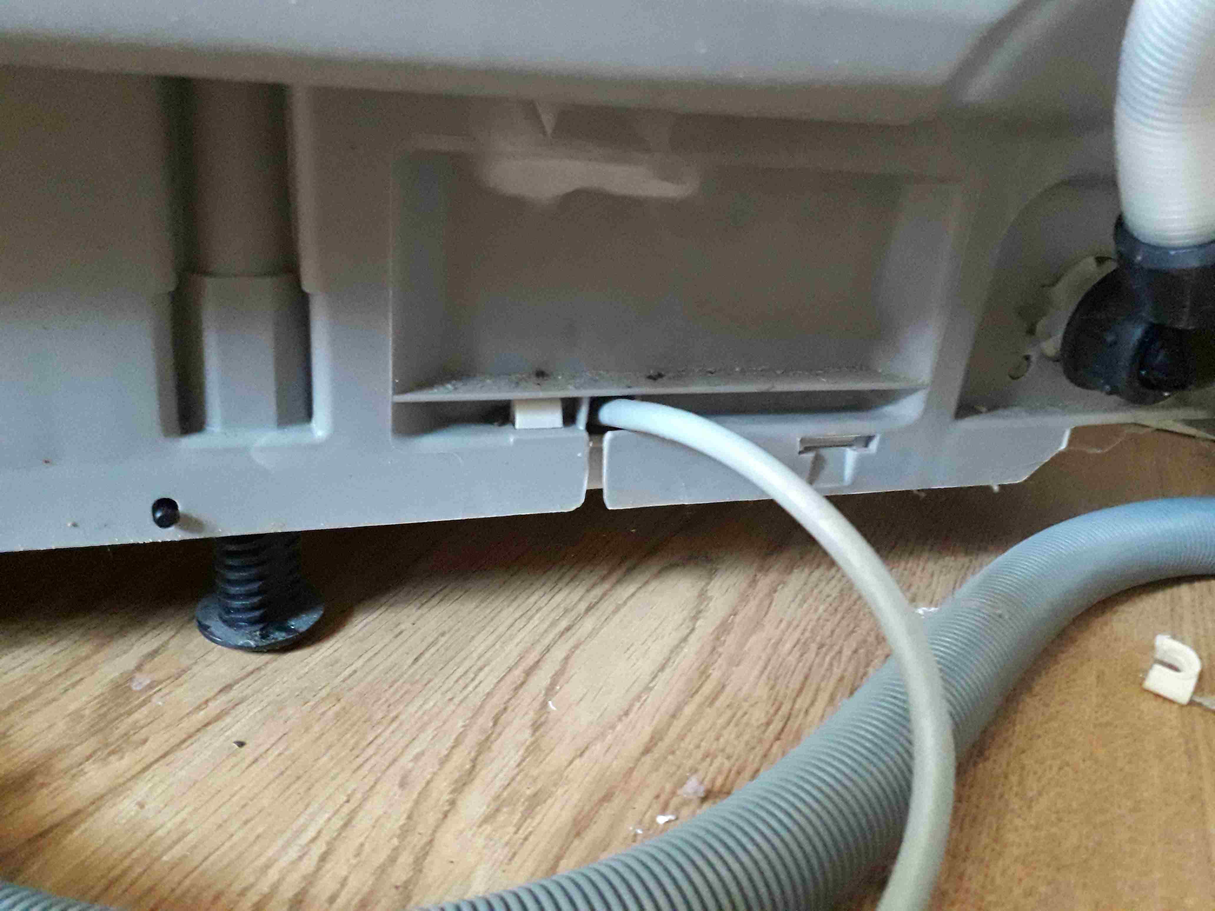

westy Inserito: 14 settembre 2025 Segnala Inserito: 14 settembre 2025 (modificato) Buonasera a tutti Mi è successo questo: ho fatto fare un ciclo di lavaggio alla lavastoviglie Rengora dell’Ikea, non l’ho aperta ne scaricata, sono partito per le vacanze e me la sono dimenticata in stand-by. Al mio ritorno l’ho trovata spenta e non da segno di vita come se fosse scollegata dalla rete elettrica. Con il tester ho visto che l’interruttore di accensione funziona e l’alimentazione arriva fino alla scheda di controllo. Sul manuale di istruzioni c’è scritto di controllare il fusibile, ma in realtà non c’è un fusibile ma forse una resistenza-fusibile che, non essendo io del mestiere, suppongo sia quella un po’ annerita che si vede più o meno al centro della prima foto. Voi cosa ne pensate? Poi ho cercato se a Genova, dove risiedo, c’è qualche laboratorio che potrebbe dargli un’occhiata e ripararla ma vedo che un’impresa ardua. L’alternativa sarebbe cambiare la scheda o la lavastoviglie. Avete qualche consiglio da darmi? Grazie a tutti Modificato: 14 settembre 2025 da westy
ALLUMY Inserita: 14 settembre 2025 Segnala Inserita: 14 settembre 2025 Sì, quella resistenza è messa un po' male. Non hai controllato con il tester se conduce ancora?
GiRock Inserita: 14 settembre 2025 Segnala Inserita: 14 settembre 2025 Quella Resistenza dovrebbe far parte del circuito Snubber per il MOSFET interno del TNY253GN... Il suo valore e di 190 Ω da quanto posso vedere il colori dal monitor... Il manuale parla di un fuse-box, non è che si trova sul retro??? Dalle tue foto non si riesce a vedere molto...
Stefano Dalmo Inserita: 14 settembre 2025 Segnala Inserita: 14 settembre 2025 (modificato) Non mi risulta ci fosse un fusibile , l’unico fusibile è la resistenza in evidenza , è maggiormente salta perché il cip oscillatore Tny va in corto . sostituisci entrambi e si dovrebbe risolvere . il resistore , marrone nero marrone antifiamma Modificato: 14 settembre 2025 da Stefano Dalmo
westy Inserita: 15 settembre 2025 Autore Segnala Inserita: 15 settembre 2025 Grazie per le risposte, avete dato indicazioni valide per la riparazione di questa scheda. Purtroppo io non ho le competenze per fare questi lavori così ho deciso di sostituirla e l'ho ordinata. Arriverà in tre o quattro giorni. Spero che questo post sia utile a qualcun altro. Grazie a tutti
Stefano Dalmo Inserita: 15 settembre 2025 Segnala Inserita: 15 settembre 2025 Contento tu , contenti tutti .
Ciccio 27 Inserita: 16 settembre 2025 Segnala Inserita: 16 settembre 2025 Magari quella vecchia la conservi e la fai riparare con calma.
westy Inserita: 27 settembre 2025 Autore Segnala Inserita: 27 settembre 2025 Buongiorno a tutti; sembrava facile, ma non lo è. Mi è arrivata la scheda nuova, l’ho rimontata rispettando la foto e lo schema che mi ero fatto e…..non succede assolutamente nulla. Non si accende nemmeno un timido LED come dovrebbe essere. Ho tirato fuori la lavastoviglie dal mobile ma dietro non mi pare ci sia nessun fusibile (vi allego una foto). D’altra parte ho rimisurato se arriva alimentazione sui cavi marrone e nero che arrivano alla scheda e leggo tensione sul tester. Vi viene in mente qualcos’altro?
westy Inserita: 19 ottobre 2025 Autore Segnala Inserita: 19 ottobre 2025 Vi racconto come è andata avanti la vicenda. Alla fine ho chiamato un tecnico a domicilio che ha smontato e verificato l'apparecchio e mi ha detto che è stato danneggiato da una scarica elettrica probabilmente durante un temporale e che la riparazione è antieconomica dato che si dovrebbe rifare tutto il cablaggio. A questo punto ho deciso di sostituire la lavastoviglie con una nuova. La scheda che ho acquistato non è servita a nulla e il negozio che me l'ha venduta non la riprende indietro. Se a qualcuno dovesse interessare sia la nuova che la vecchia si metta in contatto con me.
westy Inserita: 19 ottobre 2025 Autore Segnala Inserita: 19 ottobre 2025 E' durata 12 anni e non è mai stata riparata, infatti mi dispiace un po'. Io che ho DNA genovese sarei propenso per ripararla, ma mi rendo conto che sarebbe accanimento terapeutico, quindi ben venga quella nuova.
Stefano Dalmo Inserita: 19 ottobre 2025 Segnala Inserita: 19 ottobre 2025 A me il fatto che bisogna fare il cablaggio da capo , mi sembra un po una stro…! Gli unici cavi che si possono rompere si trovano nella parte bassa della porta tra porta e vasca . E basta fare una verifica di continuità per stabilire se c’è un cavo tranciato o no
westy Inserita: 19 ottobre 2025 Autore Segnala Inserita: 19 ottobre 2025 Se devo essere sincero anche io non sono convinto del tutto e mi sono chiesto “Ma quanti fili ci possono mai essere in una lavastoviglie?, non è mica un’automobile” e poi mi sembra strano che la scheda nuova che è alimentata direttamente non accenda nemmeno un led. Ho chiesto spiegazione al negozio che me l’ha venduta e mi ha risposto che quella che ho io non è l’unica scheda; ce n’è anche un’altra e probabilmente è partita quella
Stefano Dalmo Inserita: 19 ottobre 2025 Segnala Inserita: 19 ottobre 2025 (modificato) E quale sarebbe questa seconda scheda . se non ricordo male , il display è integrato nella scheda . Modificato: 19 ottobre 2025 da Stefano Dalmo
westy Inserita: 19 ottobre 2025 Autore Segnala Inserita: 19 ottobre 2025 In realtà questa lavastoviglie non ha display; ha una serie di tasti luminosi che identificano i programmi di lavaggio poi c’è la spia di stand-by, la spia di fine lavaggio e poco altro. Io ho fatto la domanda specifica in negozio “Come è possibile che alimentando la scheda non si accenda nemmeno un led?” e la risposta è stata quello che ho detto: “C’è un’altra scheda sotto…” Al che non ho indagato più di tanto (anche per non far la figura da rompiscatole) e ho lasciato perdere.
Stefano Dalmo Inserita: 19 ottobre 2025 Segnala Inserita: 19 ottobre 2025 Li ho chiamati impropriamente display , ma mi riferivo alla parte comandi . che è tutt’uno con la scheda . se è così ? Non mi risulta che abbia una seconda scheda . puoi anche guardare . e puoi rivedere seguendo i cavi di alimentazione in entrata in lavastoviglie , se la 220 arriva sulla scheda .
westy Inserita: 19 ottobre 2025 Autore Segnala Inserita: 19 ottobre 2025 Sì, è così, la parte comandi è integrata con la scheda. In effetti la 220 arriva sulla scheda ho guardato con il tester ed è per quello che ero sicuro che cambiando scheda andasse a posto. Poi c'è da dire che non ho un laboratorio per smontare la macchina e studiarci; se lo facessi in casa la mia compagna potrebbe uccidermi. Ad un certo punto vale la massima "ad ognuno il suo mestiere" ed io non essendo un tecnico mi sono dovuto fidare di chi l'ha controllata anche se le sue spiegazioni non mi hanno convinto molto. Vi ringrazio per i consigli che mi avete dato e naturalmente se a qualcuno servisse la mia lavastoviglie per pezzi di ricambio fatemi sapere.
Stefano Dalmo Inserita: 19 ottobre 2025 Segnala Inserita: 19 ottobre 2025 Va bene , avevo intuito che volessi cercare di ripararla , ma rispetto il tuo volere .
westy Inserita: 19 ottobre 2025 Autore Segnala Inserita: 19 ottobre 2025 Se si trattava di cambiare la scheda l'avrei riparata volentieri anche perchè la macchina ha la vasca senza un filo di ruggine (ne avevo una prima che aveva la vasca bucata vicino al bocchettone di riempimento del sale), ma stando così le cose ad un certo punto nella vita bisogna arrendersi. Io in fin dei conti non sono un tecnico come voi e mi devo fidare di chi lo è di mestiere.
Ciccio 27 Inserita: 19 ottobre 2025 Segnala Inserita: 19 ottobre 2025 Dopo che carichi il sale va fatta immediatamente partire.
westy Inserita: 19 ottobre 2025 Autore Segnala Inserita: 19 ottobre 2025 Eh...sì, diciamo che ero più giovane e meno esperto di adesso; nel caso specifico quella era un Whirlpool
westy Inserita: 22 ottobre 2025 Autore Segnala Inserita: 22 ottobre 2025 Alla fine ho comprato la lavastoviglie nuova, una Electrolux, molto simile a quella che avevo; cambiano un po’ i comandi e le funzioni, ma sostanzialmente sembra la stessa macchina. Ho però un dubbio: ho visto cercando in giro che il prezzo di una lavastoviglie dipende anche dalla classe energetica. Così prima di comprarla ho chiesto al negoziante che classe fosse e lui mi ha risposto che è di classe “C” e che praticamente hanno cambiato le classi e la “C” corrisponde a quello che era la classe “A”e che per quanto riguarda le classi energetiche sono tutte storie, la gente ci casca perché vede la pubblicità ma i motori sono sempre gli stessi. Quando me l’hanno portata a casa, dal libretto delle istruzioni scopro che è una classe “D”. Poi ho guardato su Internet e ho visto che ci sono anche delle lavastoviglie in classe “E” che sono abbastanza costose. A questo punto mi si è creata un po’ di confusione in testa e volevo chiedervi se a parer vostro è così importante la classe energetica o sono storie come mi ha detto il negoziante
Ciccio 27 Inserita: 23 ottobre 2025 Segnala Inserita: 23 ottobre 2025 Riguarda un solo programma, che se abusato riempie l'interno di batteri.
westy Inserita: 5 gennaio Autore Segnala Inserita: 5 gennaio Buongiorno a tutti riporto in evidenza questo post perché vorrei fare alcune considerazioni con voi che potrebbero essere utili a qualcuno, per imparare qualcosa e per far capire che tipo di persone ci sono in giro. Se seguite tutta la discussione avrete uno sviluppo completo di questa storia, ma per chi non avesse voglia di leggere tutto riassumo brevemente: Lavastoviglie Rengora-Electrolux che non da più segno di vita. Considerato che interruttore e alimentazione funzionavano, ordino una scheda nuova al centro di assistenza. Montata la scheda nuova con tutti i connettori, non da segno di vita lo stesso. Chiamo un tecnico dello stesso centro di assistenza e mi dice che i fili dentro l’apparecchio sono bruciati in seguito a sbalzi di tensione dovuti a temporali, che non conviene ripararla e che non mi può prendere indietro la scheda nuova acquistata presso di loro sebbene non abbia mai lavorato. Vado nello stesso centro di assistenza per comprare una macchina nuova e per curiosità chiedo come sia possibile che la scheda che mi avevano venduto, collegata all’alimentazione non accenda nemmeno un LED. Mi viene risposto che nella lavastoviglie è presente un’altra scheda e probabilmente è quella che non fa funzionare il tutto. Non ci credo molto, ma non insisto e procedo all’acquisto della lavastoviglie nuova. A quel punto mi ritrovo in casa due schede delle quali non so che farmene quella vecchia smontata dalla macchina e quella nuova mai usata. Se andiamo per logica, avendomi detto che il guasto è nei fili e nella seconda scheda sotto alla lavastoviglie, per me le due schede sono utilizzabili (quella vecchia può essere testata ed eventualmente riparata e quella nuova è…...nuova), quindi decido di metterle in vendita pensando che possano essere utili a qualcuno che più di me si intende di elettronica. Avverto sull’annuncio che sono una usata e l’altra nuova ed attribuisco loro un prezzo equo. Dopo pochi giorni vengono comprate da una persona e quindi spedite. Arrivate a destinazione, questa persona mi avverte che nessuna delle due funziona, mentre la sua lavastoviglie con la scheda montata attualmente funziona. Naturalmente porgo le mie scuse e restituisco i soldi all’acquirente. Ora le mie domande sono queste: Lasciando perdere la vecchia scheda usata, come è possibile che la nuova correttamente collegata non accendesse nemmeno un LED? Il tecnico che ho chiamato per ispezionare la lavastoviglie e il centro di assistenza mi hanno raccontato delle frottole per vendermi una macchina nuova? (quindi non esiste una seconda scheda sul fondo della macchina?-del resto mi avete già risposto di no) Il centro di assistenza non avrebbe dovuto agire più correttamente riprendendosi indietro la scheda nuova che mi aveva appena venduto? Ha senso farmi rispedire indietro le schede oppure secondo voi no? Grazie per l’attenzione
