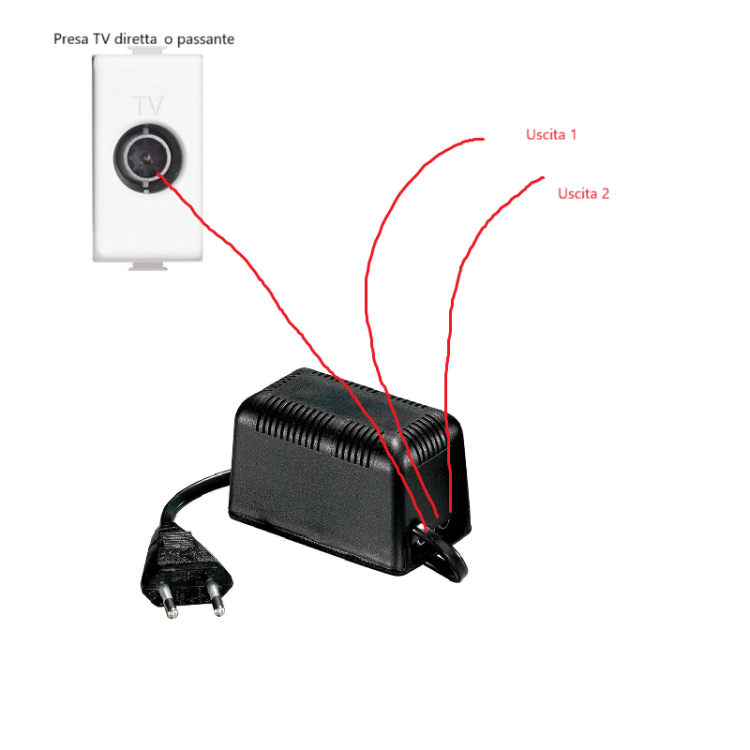

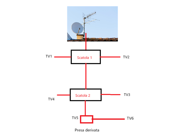

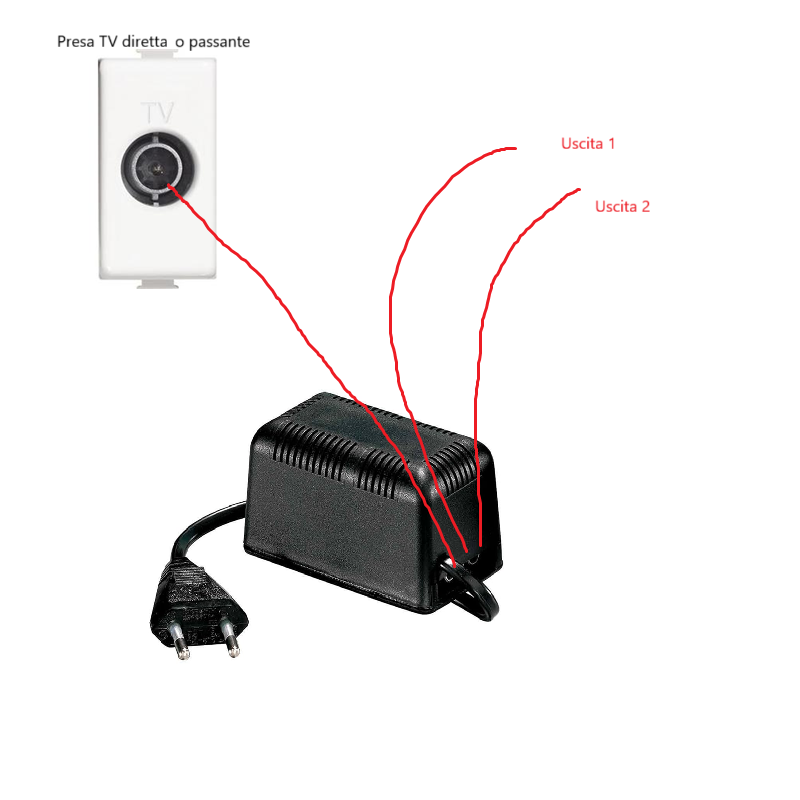

salvus85 Inserito: 22 settembre 2025 Segnala Inserito: 22 settembre 2025 Buonasera a tutti. Premetto che ho già contattato 3 antennisti della mia zona, i quali, senza neanche aver visto l'impianto e senza sapere nulla di esso, mi hanno tutti e 3 risposto "verrò domani". Più o meno la cosa si è ripetuta per un mese, avanzando di "domani" in "domani", quindi per necessità sto cercando di sbrigarmela da me, dato che "chiama un antennista" non sembra essere la soluzione. Nell'abitazione che ho acquistato ho trovato un impianto antenna che potrei schematizzare come segue. Sul tetto, sul quale non posso accedere (secondo me è impossibile accedere senza cestello), sono presenti due antenne (VHF e UHF). Dal basso riesco a vedere che non c'è amplificatore da palo. Non mi sembra neanche di vedere un mixer (sì, è tutto molto misterioso), ma di sicuro ad un certo punto un solo cavo entra nel tetto. Questo cavo arriva ad una scatola (scatola 1, distante secondo i miei calcoli non più di 5 metri) in cui ho trovato i cavi giuntati come se fossero cavi elettrici 😁 In questa misteriosa scatola era anche presente un'alimentazione a 230V, ovviamente inutilizzata. Una derivazione porta alla scatola 2, dove anche qui i cavi erano giuntati in stile cavi elettrici. La cosa certa è che i precedenti proprietari guardassero tranquillamente la TV col suddetto impianto. Ho provato con una TV a collegarmi all'impianto così fatto: mediaset OK, ma dei MUX RAI nemmeno l'ombra. Giusto per togliermi ogni dubbio (magari c'è un amplificatore da palo che non riesco a vedere?) ho anche montato un alimentatore antenna: non è cambiato nulla, anzi non ho visto più nulla! Ho fatto allora i seguenti miglioramenti (spero): nella scatola 2 ho montato un partitore Fracarro PA3M a 3 uscite. Nella scatola 1 ho montato un amplificatore da interno (Metronic 414114 Amplificatore TV Vhf/Uhf per Digitale Terrestre con Filtro Lte, Vhf 20Db e Uhf 28Db) con connettori F fatti con amorevole cura: mettendo a minimo l'amplificazione VHF (che mi pare di capire sia ormai inutile) e regolando praticamente al massimo l'amplificazione UHF sono riuscito a sintonizzare i canali RAI... evviva! Ma purtroppo dopo qualche giorno capisco che il segnale RAI è un po' instabile: certe volte prende, altre volte no. Gli ultimi miglioramenti che devo fare consistono nel montare dei finali presa su TV3 e TV5 (attualmente il cavo è lasciato volante) e una resistenza nella quarta uscita inutilizzata dell'amplificatore (serve???), ma non credo sia questo il problema di fondo. Qualcosa mi dice che manchi poco per rendere l'impianto funzionante: pensavo di sostituire l'amplificatore con qualcosa di più sostanzioso: magari un amplificatore da palo (anche se il palo è a 5 metri, perchè rimane il problema che non posso accedere al tetto) con un'amplificazione intorno ai 40 dB. Voi cosa ne pensate?
ALLUMY Inserita: 22 settembre 2025 Segnala Inserita: 22 settembre 2025 Sicuro che non esista proprio nessun accesso sul tetto? Quanto è alto? Hai provato a guardarlo dall'alto con Google Maps? Se veramente è come dici tu, prevedo solo rogne. Nel frattempo, valuta anche l'opzione antenna sul balcone, dato che a quanto pare puoi ricevere tutto con una sola.
salvus85 Inserita: 22 settembre 2025 Autore Segnala Inserita: 22 settembre 2025 I muratori ci sono saliti con una scala lunga, ma non è detto che qualsiasi antennista ci salga (oltre al fatto che come ho già detto mi sono stufato di chiamare antennisti che rimandano all'infinito). Detto questo, dato che il problema riguarda il MUX RAI soltanto per circa il 20% del tempo, vorrei chiedere ai più esperti se sostituire l'attuale amplificatore da interno con un amplificatore da palo ad alto guadagno (a circa 5 metri dall'antenna) possa risolvere il problema oppure se è tempo perso (in base al modello di aplificatore che ho descritto sopra).
patatino59 Inserita: 23 settembre 2025 Segnala Inserita: 23 settembre 2025 Una antenna scomoda si monta da sola, in alto sul palo, e si porta il cavo in basso, in posizione accessibile. Mettere l'amplificatore o il miscelatore in posizione scomoda, vicino all'antenna, in alto, non è una buona idea. Un guasto all'antenna è molto più raro di un guasto all'amplificatore/miscelatore. Inoltre l'antenna VHF non è più necessaria. L'orientamento, poi, si può fare da sotto, girando tutto il palo, se necessario, e sempre con uno strumento. Infine, col digitale, non è detto che l'antenna più alta funzioni meglio...
salvus85 Inserita: 23 settembre 2025 Autore Segnala Inserita: 23 settembre 2025 Mi perdoni, ma non capisco l'attinenza con la mia domanda.
snipermosin Inserita: 23 settembre 2025 Segnala Inserita: 23 settembre 2025 Partiamo con la domanda piu' importante: Da quale zona ricevi, comune...paese....? Senza questo particolare è inutile andare a tentoni.
salvus85 Inserita: 23 settembre 2025 Autore Segnala Inserita: 23 settembre 2025 Sant'Alfio (CT) con puntamento su Castelmola (ME)
snipermosin Inserita: 24 settembre 2025 Segnala Inserita: 24 settembre 2025 Ah ok, conosco la zona essendo concittadino. Innanzitutto si deve vedere dove hanno fatto la giunta tra le 2 antenne, perchè deve esserci un mixer magari messo basso e non lo vedi; mi pare strano che abbiano giuntato 2 antenne col nastro sul tetto..... Verificato questo ti serve solo lavorare sull'antenna UHF che sembrerebbe una vecchia Fracarro serie BLU. Se questa ancora riceve e non ha i morsetti marci, ti serve un centralino da interno da 20-25 db di nuova generazione, filtrato 5G. La 230V ho capito che è presente, quindi sei apposto. Nella prima scatola occorre un derivatore (passante) con 2 uscite TV da -16 db, l'uscita passante prosegue verso la seconda scatola dove metterai un secondo derivatore con 3 uscite TV -12 db e sull'uscita passante che rimane vuota si mette una resistenza da 75 Ohm per chiudere. Questo è l'unico modo corretto per collegare quello schema. Ma sempre verificando prima il discorso dei collegamenti antenne sopra e dello stato in cui si trova la UHF. Un buon centralino da 25 db si trova facilmente (Emme Esse, Mitan, Offel.....)
salvus85 Inserita: 24 settembre 2025 Autore Segnala Inserita: 24 settembre 2025 Ringrazio snipermosin per i preziosi consigli. Prima di tutto una precisazione: 15 ore fa, snipermosin ha scritto: Ah ok, conosco la zona essendo concittadino. Innanzitutto si deve vedere dove hanno fatto la giunta tra le 2 antenne, perchè deve esserci un mixer magari messo basso e non lo vedi; mi pare strano che abbiano giuntato 2 antenne col nastro sul tetto..... In realtà ho preso una foto da internet con una combinazione delle due antenne simile a quella che mi ritrovo io. Il mixer, se presente, non lo vedo, ma vedo distintamente due cavi che scendono dalle due antenne UHF e VHF e che dopo una zona (piccola ma non visibile per me, quindi posso solo ipotizzare la presenza di un mixer) diventano un solo cavo, che poi ritrovo nella prima scatola dentro casa a circa 5 metri (stimati). 15 ore fa, snipermosin ha scritto: Nella prima scatola occorre un derivatore (passante) con 2 uscite TV da -16 db, l'uscita passante prosegue verso la seconda scatola dove metterai un secondo derivatore con 3 uscite TV -12 db e sull'uscita passante che rimane vuota si mette una resistenza da 75 Ohm per chiudere. Comincerò col seguire queste indicazioni alla lettera, dato anche che sono interventi poco costosi. Ho qualche dubbio invece su questa indicazione: 15 ore fa, snipermosin ha scritto: Un buon centralino da 25 db si trova facilmente (Emme Esse, Mitan, Offel.....) "Centralino" immagino in questo caso possa leggerlo semplicemente come "amplificatore da interno", giusto? Se così fosse, perchè dovrei avere più successo con un ampli da 25dB di quanto ne abbia avuto con il modello da 28dB che ho montanto per prova (Metronic 414114 Amplificatore TV Vhf/Uhf per Digitale Terrestre con Filtro Lte, Vhf 20Db e Uhf 28Db)? Dai test che ho fatto per vedere il MUX RAI, se pur con problemi di stabilità del segnale, devo impostare l'amplificazione praticamente al massimo, altrimenti nada. Nessun problema invece con gli altri MUX.
snipermosin Inserita: 25 settembre 2025 Segnala Inserita: 25 settembre 2025 6 ore fa, salvus85 ha scritto: , perchè dovrei avere più successo con un ampli da 25dB di quanto ne abbia avuto con il modello da 28dB che ho montanto per prova (Metronic 414114 Amplificatore TV Vhf/Uhf per Digitale Terrestre con Filtro Lte, Vhf 20Db e Uhf 28Db)? Semplicemente perchè a livello qualitativo non c'è il minimo paragone tra quel prodotto della metronic ed un buon centralino da interno di alta qualità. Non sono i 3 db di differenza che fanno vedere meglio o peggio, ma alcuni parametri come livello di uscita....figura di rumore....etc... Tra l'altro quel metronic è protetto contro i disturbi LTE (470-790 MHz) mentre un centralino di nuova generazione 5G lavora fino a 694 MHz proteggendoti dai disturbi che oramai sono in agguato. Ma a questo puoi risolvere con un filtro 5G da interno (circa 15-20 euro) da mettere a monte di tutto. 6 ore fa, salvus85 ha scritto: devo impostare l'amplificazione praticamente al massimo, altrimenti nada. Nessun problema invece con gli altri MUX. Probabilmente perchè quei 28 db dichiarati sono poi distribuiti sulle 4 uscite tv, probabilmente c'è un partitore interno a 4 vie che di solito attenua circa 8-9 db; quindi non sono 28 db effettivi, ma circa 20 o poco meno....... Torno a ripetere che uno schema tecnicamente corretto è quello che ti ho proposto.
salvus85 Inserita: 25 settembre 2025 Autore Segnala Inserita: 25 settembre 2025 (modificato) Oggi ho fatto dei test con il materiale recuperato da altra casa. Le prove le sto facendo con una TV del 2011, ma credo che questa non sia la fonte del problema. Non ho ancora sistemato i derivatori come suggerito da snipermosin, ma lo farò appena possibile. Dentro casa, nella "scatola 1" ho provvisoriamente inserito un amplificatore da palo Fracarro MAP4RU T2+ (con guadagno fino a 42dB) che ovviamente ho alimentato. Inizialmente nessun problema: risintonizzo e ottenengo circa 300 canali e anche il MUX rai prende alla perfezione. Dopo alcune ore di test, i canali del MUX rai cominciano a sparire. Dopo un po' ritornano. Anche agendo sulla regolazione dell'amplificazione nulla cambia. Sono un po' sconfortato 🥺 Mi chiedo perché il problema riguardi solo il MUX Rai... Modificato: 25 settembre 2025 da salvus85
snipermosin Inserita: 25 settembre 2025 Segnala Inserita: 25 settembre 2025 (modificato) 1 ora fa, salvus85 ha scritto: (con guadagno fino a 42dB) Con centralini da 42 db e buoni segnali in ingresso si fanno condomini con 15-20 appartamenti con 3 prese ad appartamento..... 42 db stai saturando, e un segnale troppo forte a volte ha gli stessi risultati di un segnale troppo basso. Se hai problemi con i Rai potresti fare la prova di girare l'antenna in polarizzazione orizzontale verso Carminello / Valverde, sempre se puoi accedere al tetto, mi pare di aver capito che non è semplice. Fai una prova: mettiti su un canale rai e vai sulla pagina test di ricezione sul menu' tecnico della tv o decoder, e facci sapere che valori hai. Altrimenti occorre una misurazione strumentale per capire che problema c'è. Modificato: 25 settembre 2025 da snipermosin
salvus85 Inserita: 25 settembre 2025 Autore Segnala Inserita: 25 settembre 2025 6 minuti fa, snipermosin ha scritto: Con centralini da 42 db e buoni segnali in ingresso si fanno condomini con 15-20 appartamenti con 3 prese ad appartamento..... 42 db stai saturando, e un segnale troppo forte a volte ha gli stessi risultati di un segnale troppo basso. Se hai problemi con i Rai potresti fare la prova di girare l'antenna in polarizzazione orizzontale verso Carminello / Valverde, sempre se puoi accedere al tetto, mi pare di aver capito che non è semplice. Fai una prova: mettiti su un canale rai e vai sulla pagina test di ricezione sul menu' tecnico della tv o decoder, e facci sapere che valori hai. Altrimenti occorre una misurazione strumentale per capire che problema c'è. Proverò, ma devo procurare una TV più recente, perché questa che mi ritrovo (una Philips comprata nel 2011) purtroppo non fornisce alcun tipo di diagnostica.
salvus85 Inserita: 30 settembre 2025 Autore Segnala Inserita: 30 settembre 2025 Il 25/09/2025 alle 21:38 , snipermosin ha scritto: Con centralini da 42 db e buoni segnali in ingresso si fanno condomini con 15-20 appartamenti con 3 prese ad appartamento..... Approfitto della competenza di snipermosin: vorrei chiederti come dimensionare i derivatori per il corretto bilanciamento se nell'impianto ho apportato le seguenti modifiche (aggiungendo una presa derivata): Quindi: quale derivatore deve essere inserito nella scatola 1, quale nella scatola 2, e che attenuazione serve per la presa derivata (immagino 4 dB?). Attualmente sto usando semplici partitori e presa derivata da 4dB e i risultati sono buoni 🙂 Altra cosa: l'alimentatore dell'amplificatore non riesco a metterlo nella scatola. Ho montato in maniera volante un alimentatore Fracarro che ha due uscite TV (delle quali ne dovrei utilizzare solo una o nessuna). Sulle due uscite metto le resistenze coassiali, se non utilizzate? oppure non servono, essendo già dopo la presa?
snipermosin Inserita: 1 ottobre 2025 Segnala Inserita: 1 ottobre 2025 8 ore fa, salvus85 ha scritto: come dimensionare i derivatori per il corretto bilanciamento Scatola 1 derivatore -14 db a 2 vie Scatola 2 derivatore -12 db a 2 vie Presa passante -7,5 db (articolo 17-308 Offel) Ultima presa: presa passante Offel - 4 db (articolo 17-309 Offel) con uscita passante chiusa da resistenza Questi derivatori si trovano facilmente ovunque; invece le prese passanti devi cercare in rete, difficilmente le ho viste in negozio; al limite potresti chiedere in un negoziante che non è troppo lontano da te; si trova a Zafferana ed'è molto fornito; non dico il nome per non infrangere il regolamento, ma se sei interessato posso dirtelo in privato tramite PM. Anzi.... proprio quel negozio è rivenditore Offel, in quel caso puoi approfittare per prendere i derivatori Offel, i quali sono gli unici che fanno passare la 12V anche dalle uscite tv, in modo da potere mettere l'alimentatore in una delle tv qualsiasi, preferibilmente nelle prese piu' vicine all'amplificatore. Pero', se deidi per gli Offel, non hanno derivatori di quel taglio, vanno con attenuazioni di 24....20.....16.....12.....8. Nel tuo caso servirebbero -16 alla prima scatola, -12 alla seconda scatola, mentre le prese rimangono uguali a quelle consigliate. Con questi valori di attenuazione che ti ho consigliato ti serve un amplificatore anche da palo che puoi mettere all'interno nel sottotetto, possibimente Offel, visto che quel negozio li tiene, da 23 db, costa anche poco quello da palo, credo 25 euro, una cifra irrisoria. L'alimentatore lo puoi lasciare collegato ovunque.
salvus85 Inserita: 1 ottobre 2025 Autore Segnala Inserita: 1 ottobre 2025 6 ore fa, snipermosin ha scritto: L'alimentatore lo puoi lasciare collegato ovunque. Grazie mille 🙂 Mi avventurerò in queste modifiche. L'ultima cosa che non mi è chiara è se le due uscite dell'alimentatore, se non collegate alle TV, vadano chiuse con resistenze. Maaaa.... non sarai mica un antennista di mestiere? Se sì ti contatto in PVT (non scherzo)
snipermosin Inserita: 1 ottobre 2025 Segnala Inserita: 1 ottobre 2025 3 minuti fa, salvus85 ha scritto: vadano chiuse con resistenze. cero che si 4 minuti fa, salvus85 ha scritto: non sarai mica un antennista di mestiere? E' il mio lavoro 4 minuti fa, salvus85 ha scritto: Se sì ti contatto in PVT (non scherzo) a disposizione
salvus85 Inserita: 2 ottobre 2025 Autore Segnala Inserita: 2 ottobre 2025 Il 01/10/2025 alle 14:44 , snipermosin ha scritto: cero che si E' il mio lavoro a disposizione Ho provato ad inviare un messaggio in privato, ma mi dice che non posso inviarti messaggi. Come faccio a contattarti?
snipermosin Inserita: 2 ottobre 2025 Segnala Inserita: 2 ottobre 2025 1 ora fa, salvus85 ha scritto: Ho provato ad inviare un messaggio in privato, ma mi dice che non posso inviarti messaggi. Come faccio a contattarti? Ho svuotato la cartella, puo' darsi che era piena. Riprova
