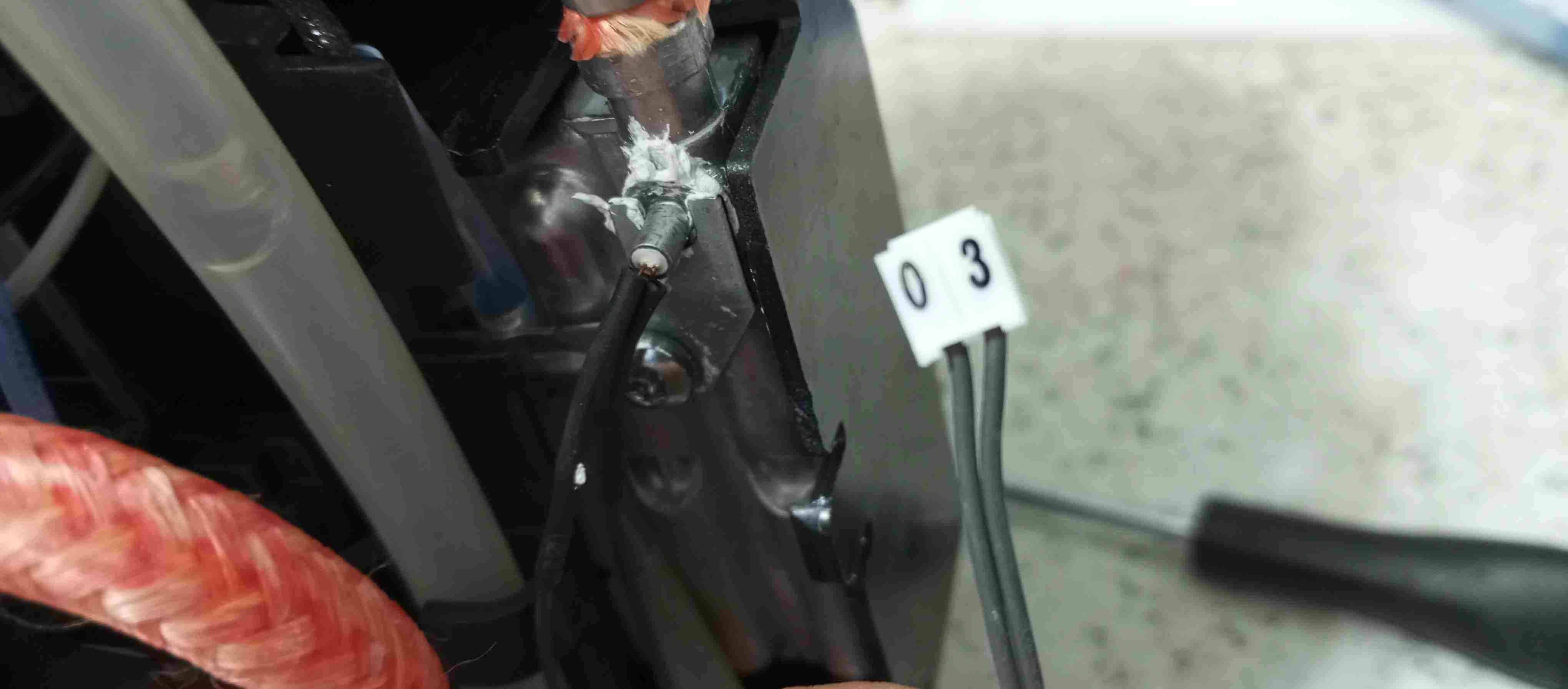

Macchina da caffè Lavazza modello Tiny caldaia in surriscaldamento
Un saluto a tutti, sto provando a riparare la macchinetta in oggetto.
Aveva il problema che dal tasto del accensione non si accendeva.
Ho smontato il tasto ed ho visto che il pulsante era rotto.
Sostituito il pulsante stesso dissaldandolo dal circuito e saldato uno nuovo .Tutto ok.
Ora il tasto si accende , la macchina entra in riscaldamento si ferma tranquillamente come se fosse pronta a temperatura .
Ma premendo il tasto parte la pompa e invece di uscire acqua esce vapore dall' ugello caffè, ovviamente avevo caricato il circuito di acqua preventivamente. Subito dopo si accende il tasto con luce rossa intermittente.  C
Controllando la temperatura ho notato che si alza parecchio. Qui tolgo subito alimentazione per evitare di fare bruciare il fusibile termico.
Ho pensato al ntc montato sulla caldaia, però mi chiedo perché quando va in riscaldamento si ferma alla giusta temperatura, ma quando va in erogazione sale troppo di temperatura provocando uscita di vapore anziché acqua? Ho testato ntc e il valore è regolare. Qualcuno ha avuto a che fare con questo problema? Grazie
Questo è ntc della caldaia, qualcuno mi saprebbe dire il valore originale? Non sono riuscito a trovare le caratteristiche Grazie.
