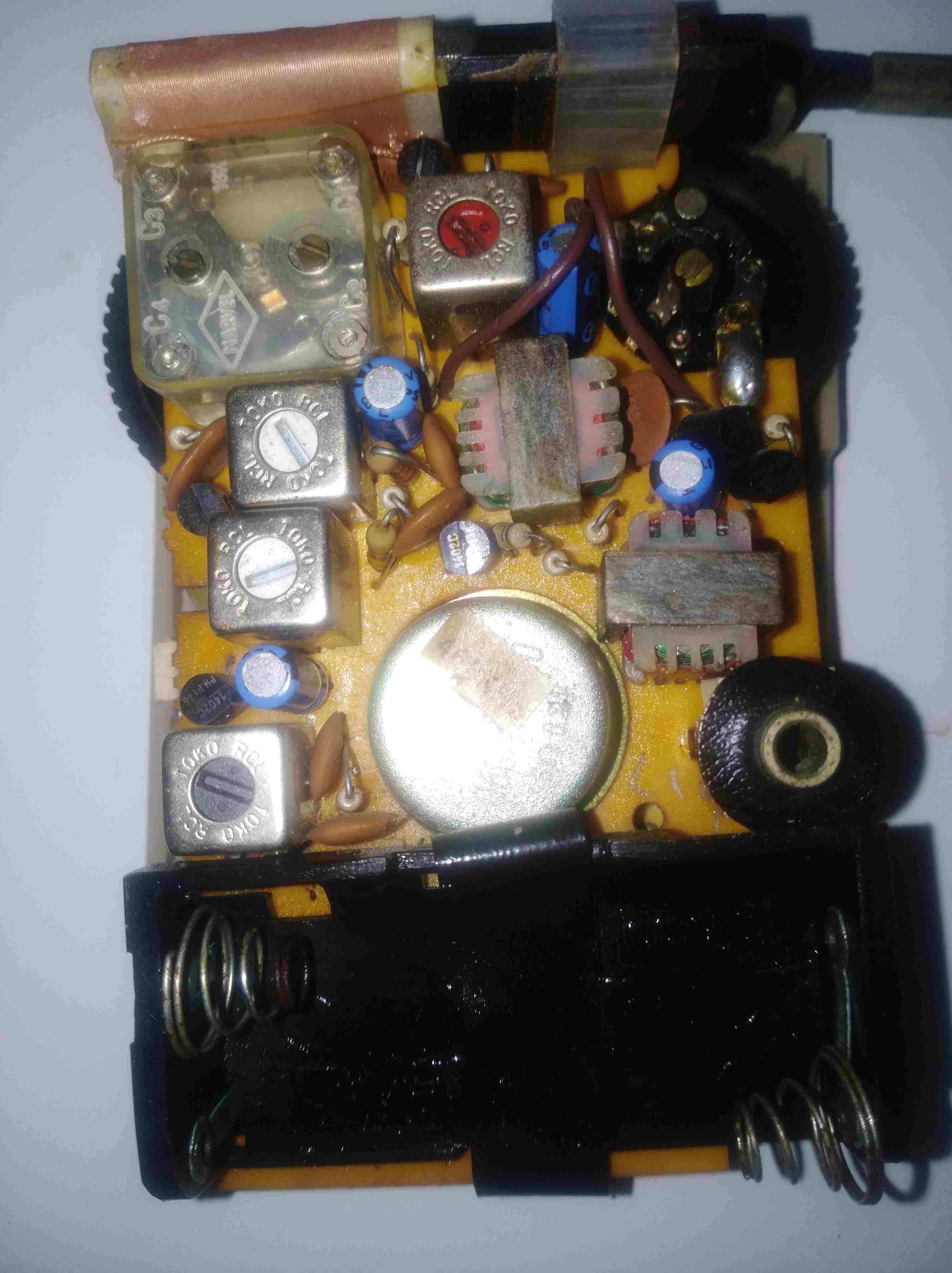

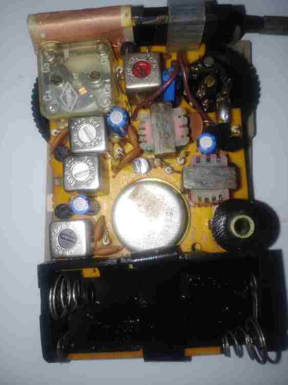

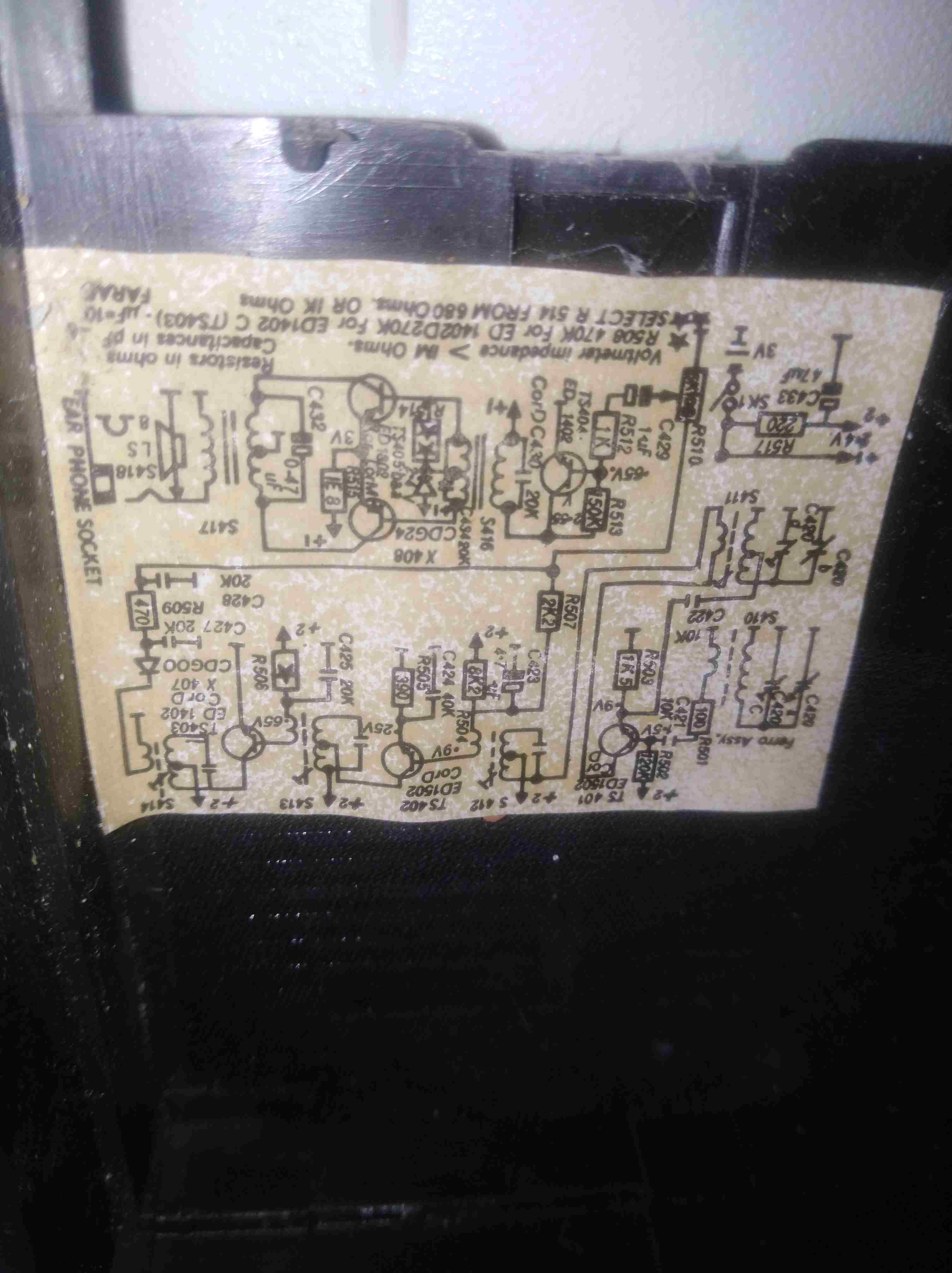

Leone2285 Inserito: 26 settembre 2025 Segnala Inserito: 26 settembre 2025 Ciao ragazzi, la suddetta radio non da cenni di accensione. Cosa posso controllare in via preliminare? Allego foto della scheda e dello schema elettrico.
patatino59 Inserita: 26 settembre 2025 Segnala Inserita: 26 settembre 2025 Misura la tensione di batteria e seguila dopo l'interruttore.
Leone2285 Inserita: 26 settembre 2025 Autore Segnala Inserita: 26 settembre 2025 11 ore fa, patatino59 ha scritto: Misura la tensione di batteria e seguila dopo l'interruttore. Grazie per avermi risposto. Seguendo le piste ho trovato che l'interruttore alla chiusura dava una resistenza tra i PIN. Facendolo ruotare più volte e spruzzando del wd è tornato a chiudere come deve. Adesso si sente qualche segno di vita, sento dei battimenti e un programma radio non udibile bene. Debbo controllare qualche altra cosa?
Riccardo Ottaviucci Inserita: 26 settembre 2025 Segnala Inserita: 26 settembre 2025 se di notte ricevi qualche altra emittente,allora il funzionamento della radio in Onde medie è normale
Leone2285 Inserita: 26 settembre 2025 Autore Segnala Inserita: 26 settembre 2025 Grazie Riccardo, questa notte provo e vi faccio sapere. Buona serata.
Leone2285 Inserita: 27 settembre 2025 Autore Segnala Inserita: 27 settembre 2025 16 ore fa, Riccardo Ottaviucci ha scritto: se di notte ricevi qualche altra emittente,allora il funzionamento della radio in Onde medie è normale Ricevo due canali uno arabo e uno spagnolo.
NovellinoXX Inserita: 27 settembre 2025 Segnala Inserita: 27 settembre 2025 13 minuti fa, Leone2285 ha scritto: Ricevo due canali uno arabo e uno spagnolo Oramai sulle OM sono rimaste solo quelle e tanti disturbi elettrici.
Leone2285 Inserita: 27 settembre 2025 Autore Segnala Inserita: 27 settembre 2025 Ok, quindi anche se la riparazione è andata a buon fine questa radiolina resterà un pezzo da museo. Grazie a tutti.
