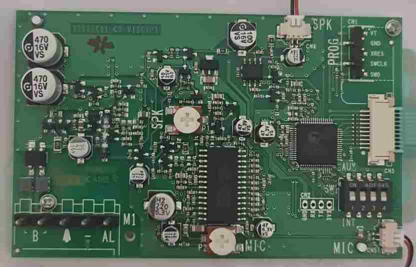

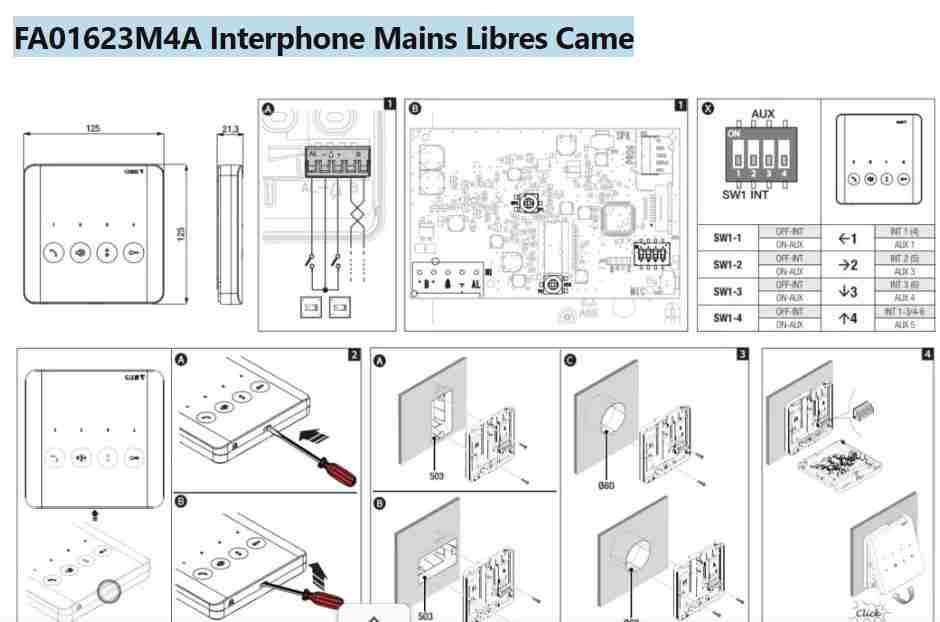

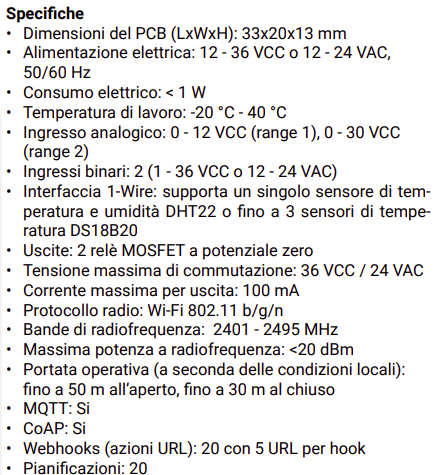

furlanetto Inserito: 26 settembre 2025 Segnala Inserito: 26 settembre 2025 Buon pomeriggio, dl circuito in foto, è un citofono CAME PLX A, dovrei collegare uno Shelly UNI, sia ad un punto per alimentare lo stesso Shelly il quale può avere Alimentazione: 12-24 V AC o 12-36 V DC. Sia collegare i contati delle Shelly UNI (i suoi contatti puliti) con il buzzer che è integrato nella scheda. Devo capire dove collegarlo e quali contatti UNI collegare. Grazie mille per le risposte che vorrete fornirmi.
GiRock Inserita: 26 settembre 2025 Segnala Inserita: 26 settembre 2025 Dunque, (AL) è il positivo, e quello a fianco (-) è il negativo di alimentazione su linea BUS... Lo Shelly UNI accetta come Tensione valori compresi tra 12VDC e 36VDC o tra 12VAC e 24VAC, quindi fino a qui nessuna incompatibilità dato che avrà un raddrizzatore sulla scheda... Come Corrente Massima assorbita siamo nell'ordine dei 70mA circa a regime, qui bisogna vedere i dati sull'alimentatore del CAME PLX A che sia in grado di sopportare questo carico aggiuntivo... Non vedo nessun Buzzer sulla scheda, essendoci la dicitura SPK presumo che sia uno Speaker, se poi ci dici cosa vuoi fare con il contatto dello Shelly, possiamo vedere se è fattibile o NO... QUI il manuale dello SHELLY UNI...
ROBY 73 Inserita: 26 settembre 2025 Segnala Inserita: 26 settembre 2025 Ciao furlanetto, 4 ore fa, furlanetto ha scritto: dovrei collegare uno Shelly UNI, sia ad un punto per alimentare lo stesso Shelly il quale può avere Alimentazione: 12-24 V AC o 12-36 V DC. Sia collegare i contati delle Shelly UNI (i suoi contatti puliti) con il buzzer che è integrato nella scheda. Devo capire dove collegarlo e quali contatti UNI collegare. Scordatelo, NON puoi alimentare lo Shelly o qualsiasi altro dispositivo esterno che non sia progettato per funzionare sul BUS proprietario, dove non è che sia una semplice tensione a 24VDC, ma su quei due fili vengono trasmessi anche i dati digitali per la fonia, la chiamata e l'apertura del cancello. Piuttosto dovrai cercare un dispositivo / attuatore CAME (al momento non l'ho cercato nel catalogo), che eventualmente ti rilascia un'uscita di un contatto pulito e poi lo collegherai all'ingresso dello Shelly che alimenterai attraverso un alimentatore esterno
furlanetto Inserita: 28 settembre 2025 Autore Segnala Inserita: 28 settembre 2025 (modificato) Grazie per le risposte @GiRock e @ROBY 73, Io avrei bisogno esclusivamente di intercettare attraverso un dispositivo come lo Shelly l'azione dell'avvenuta pressione del pulsante esterno del citofono. Se poi attraverso lo stesso Shelly o un altro dispositivo similare (collegabile via wi-fi o zigbee ad un hub domotico), fosse possibile comandare l'apertura del cancelletto e del portone sarebbe magnifico, ma non indispensabile. Alimentare lo Shelly UNI in modo autonomo non è un problema, se mi spiegate bene come fare. Io mi occupo esclusivamente della parte software dell'automazione, quindi in elettronica conosco pochissimo, come è evidente. Modificato: 28 settembre 2025 da furlanetto
ROBY 73 Inserita: 28 settembre 2025 Segnala Inserita: 28 settembre 2025 3 ore fa, furlanetto ha scritto: Io avrei bisogno esclusivamente di intercettare attraverso un dispositivo come lo Shelly l'azione dell'avvenuta pressione del pulsante esterno del citofono......... Non conosco bene i sistemi BPT / CAME, comunque guardando il catalogo dovrebbe servirti l'Adattatore di chiamata, anche per sistemi X1 art. AC/300, cod. 61817600: https://came-cdn.thron.com/static/M7AU5W__24065211_24065211_POKMYB.pdf?xseo=&response-content-disposition=inline%3Bfilename%3D"CAME-24065211.pdf" 3 ore fa, furlanetto ha scritto: Alimentare lo Shelly UNI in modo autonomo non è un problema, se mi spiegate bene come fare. Lo alimenti direttamente a 230V e li puoi prendere da qualsiasi presa o linea di casa
furlanetto Inserita: 28 settembre 2025 Autore Segnala Inserita: 28 settembre 2025 Grazie mille per la risposta @ROBY 73, ribadisco e sottolineo la mia ignoranza in maniera elettronica, e mi scuso sin d'ora se quello che dico è un assurdità. Il Came 61817600 - ripetitore di chiamata AC/300 può in qualche modo influenzare gli altri citofoni degli altri condomini? Come deduco dallo schema scaricabile al link da te inviatomi non dovrebbe dare problemi, ma da ignorante chiedo.
ROBY 73 Inserita: 28 settembre 2025 Segnala Inserita: 28 settembre 2025 9 minuti fa, furlanetto ha scritto: Il Came 61817600 - ripetitore di chiamata AC/300 può in qualche modo influenzare gli altri citofoni degli altri condomini? Come già detto non conosco i sistemi CAME, comunque in teoria no. Casomai chiama l'assistenza telefonica CAME e chiedi a loro, dovrebbero risponderti (non sempre) anche se sei un privato.
