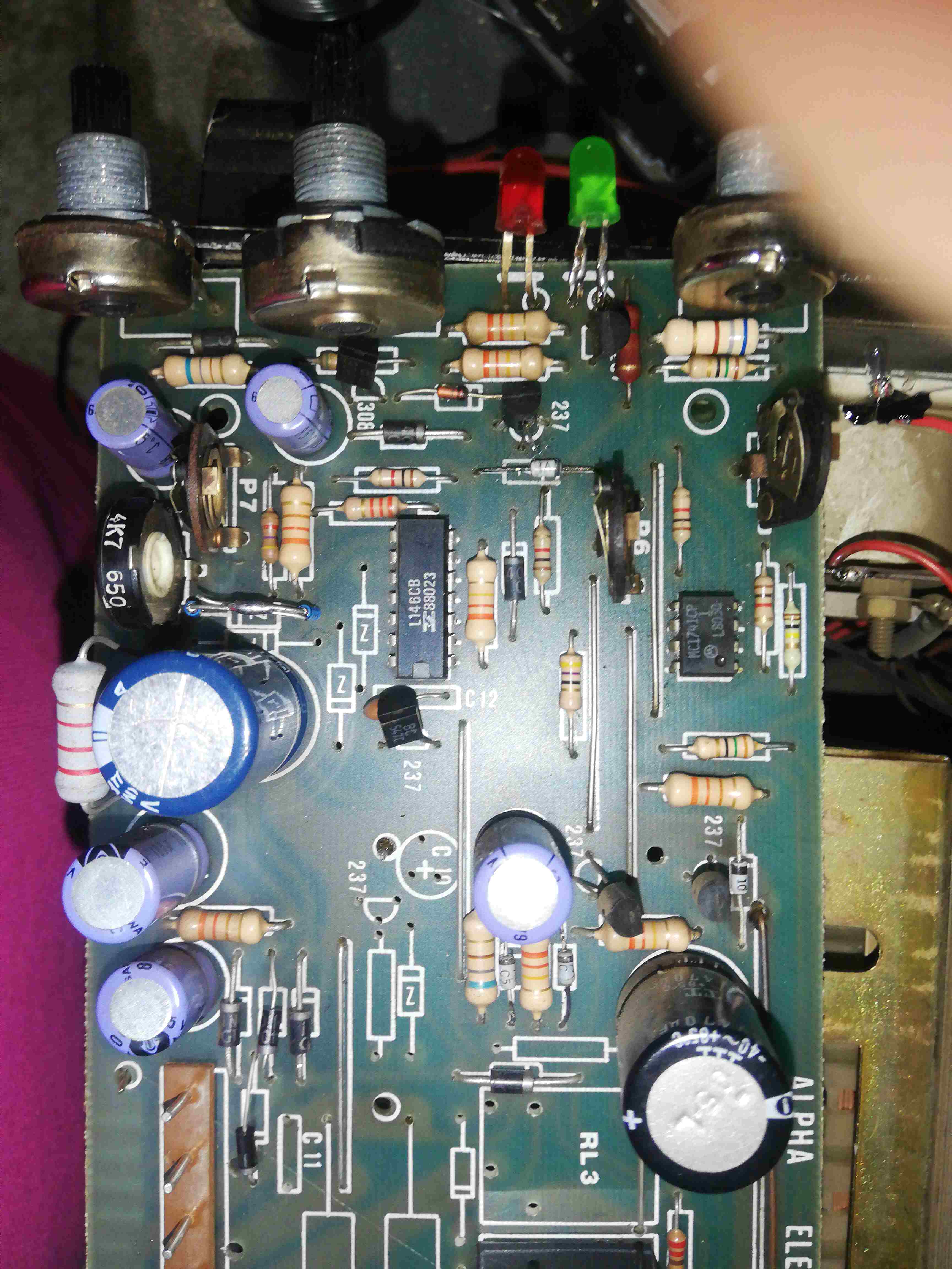

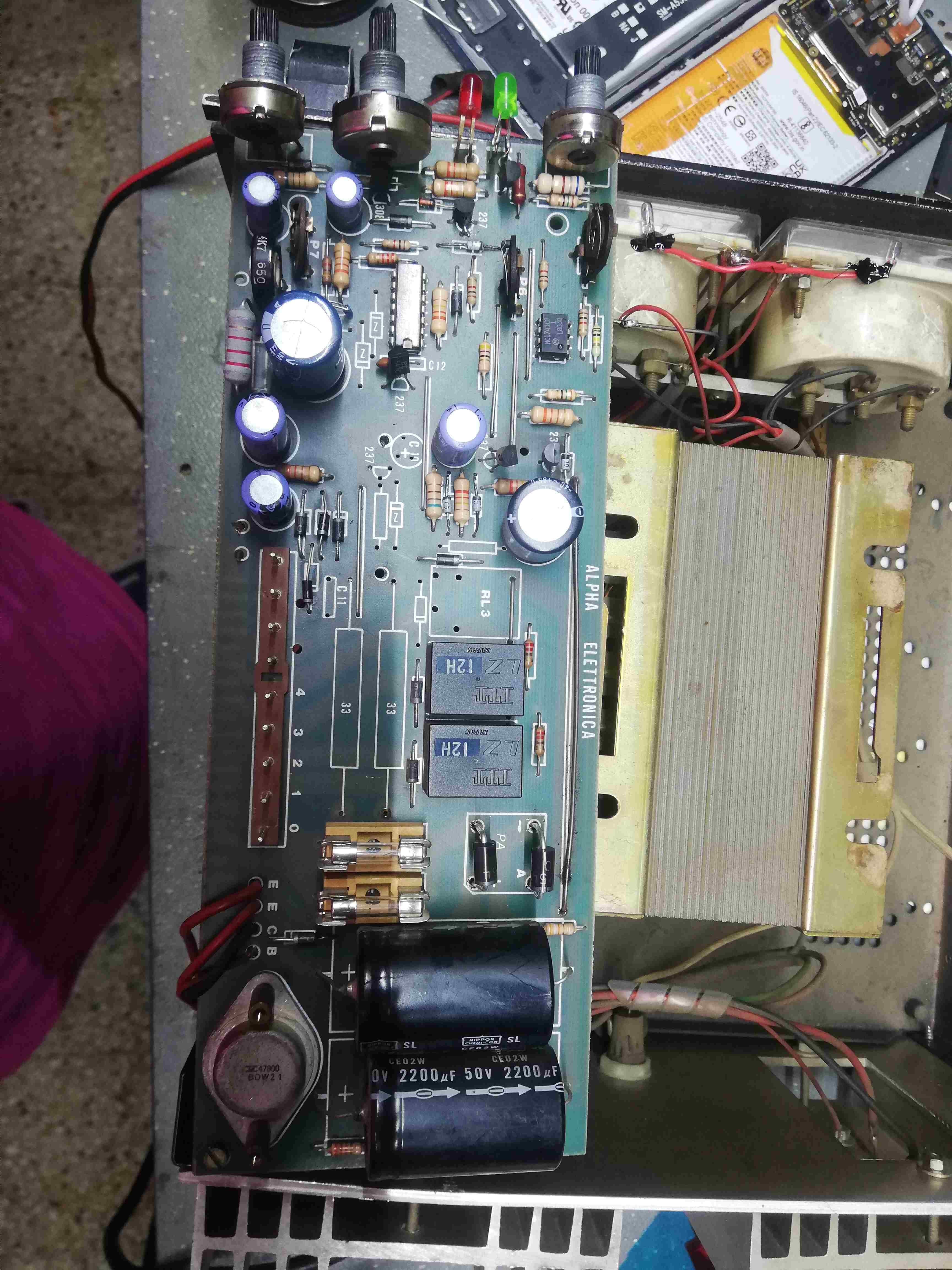

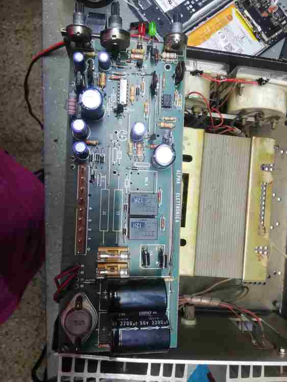

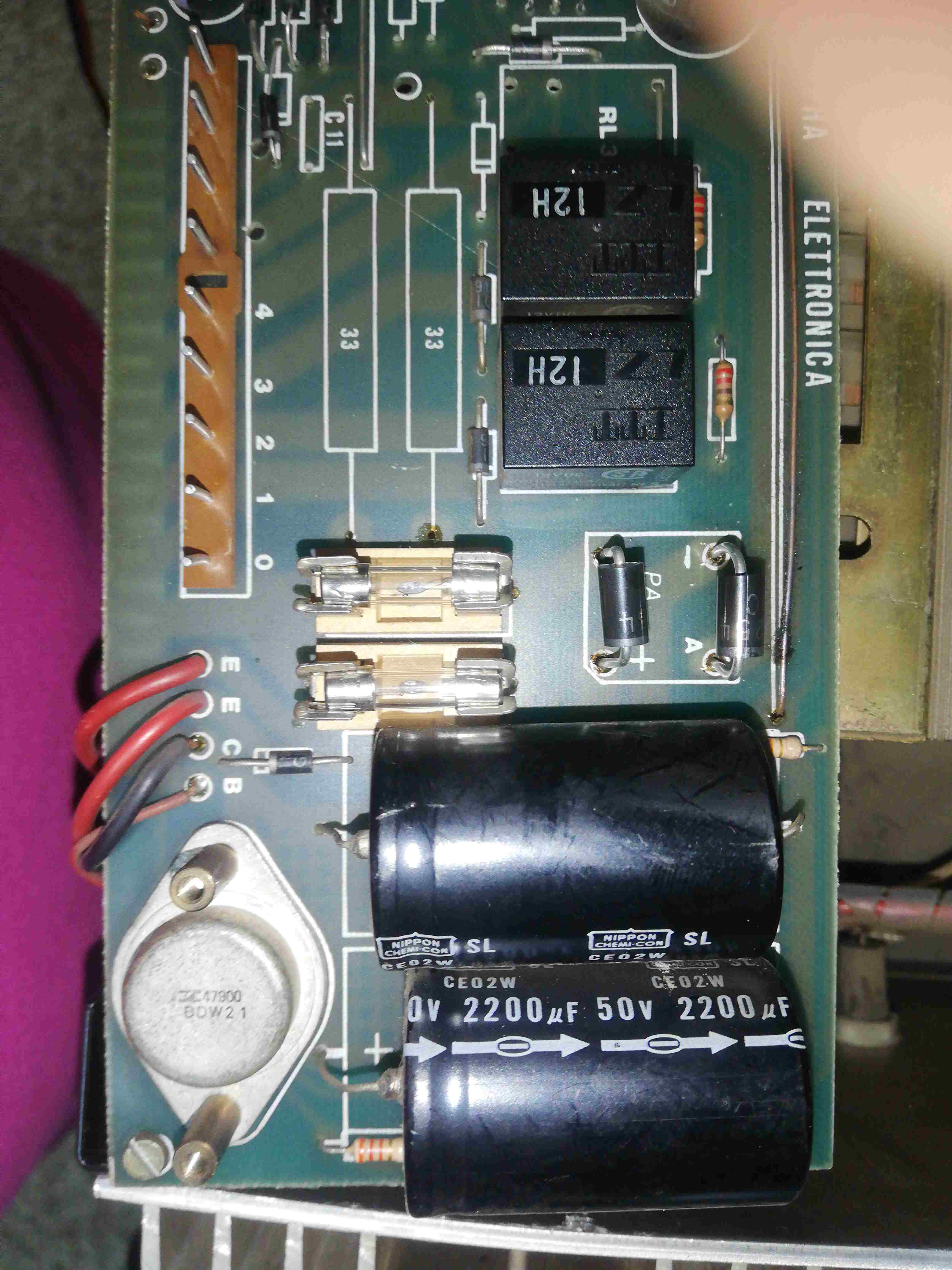

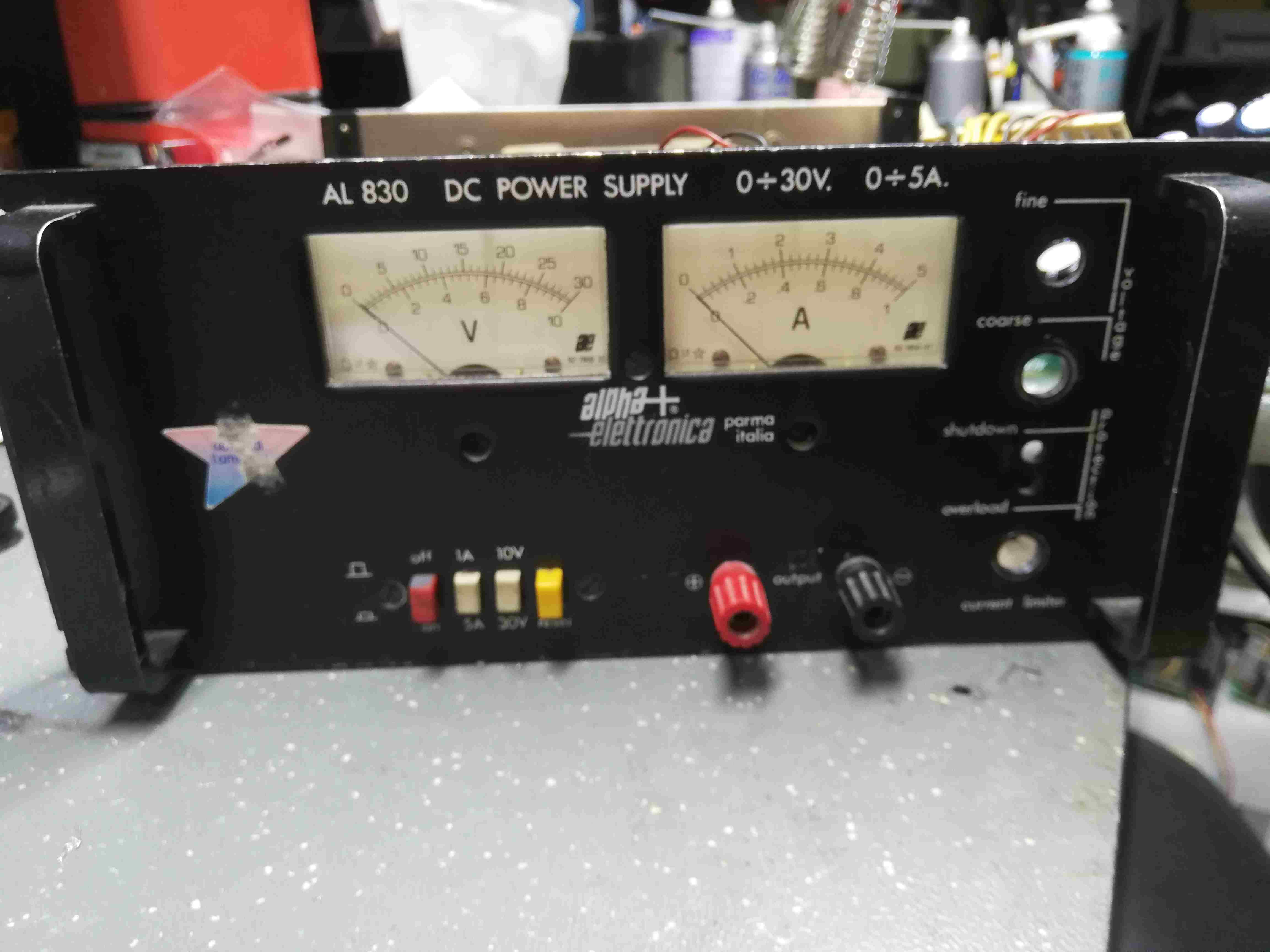

Giangi1960 Inserito: 26 settembre 2025 Segnala Inserito: 26 settembre 2025 Buongiorno, sono in possesso da 45 anni in laboratorio di un alimentatore Alpha come da oggetto. Siccome per un errore di collegamento ad un inverter sono saltati dei componenti sulla scheda. Possibile reperire lo schema elettrico? L'azienda mi ha inviato il 730 ma non è lo stesso. grazie
Dumah Brazorf Inserita: 26 settembre 2025 Segnala Inserita: 26 settembre 2025 1 hour ago, Giangi1960 said: sono saltati dei componenti sulla scheda ah sì? che cosa?
GiRock Inserita: 26 settembre 2025 Segnala Inserita: 26 settembre 2025 Ho idea che:🙄 o si trova qualcuno che lo ha e ti può fornire i dati dei componenti, oppure non c'è niente da fare, Alpha Elettronica pare che non fornisca schemi su richiesta... Potresti tentare di contattarli sperando che:🙄 visto la vetustà del prodotto, il Copyright non è più contemplabile come Segreto Aziendale... ALPHA ELETTRONICA Come ultima spiaggia, fai il reverse-engineering e ricavi lo schema dell'alimentatore, poi con un po di aiuto da parte degli Esperti, si potrà magari dedurne la parte mancante... Qui intanto i datasheet degli Integrati di controllo: L146CB MC1741CP1
elettromega Inserita: 27 settembre 2025 Segnala Inserita: 27 settembre 2025 Ciao se ti hanno inviato lo schema più simile al tuo, è perché non c'è l'hanno.Se è durato tutto quel tempo e si è guasto per un tuo errore direi che è un progetto fatto proprio bene con componenti buoni.
