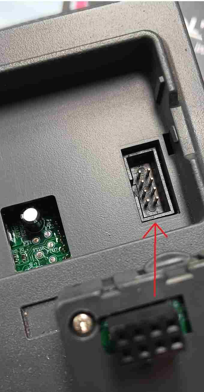

andreone76 Inserito: 27 settembre 2025 Segnala Inserito: 27 settembre 2025 Buongiorno, non essendo pratico della materia, vorrei sapere se esiste già pronto anche online un cavo maschio femmina con le caratteristiche della foto. Ho bisogno di una prolunga di circa 30 cm, ma non so proprio dove andare a cercare, il connettore è da 8 pin ma non so se hanno dei termini specifici, perche se faccio una ricerca generica mi da roba che non c'entra niente. se riuscite ad aiutarmi vi sarei grato. Grazie a tutti
reka Inserita: 27 settembre 2025 Segnala Inserita: 27 settembre 2025 secondo me se cerchi "cavo flat 8 poli" (o 8 pin) ti escono quelli col connettore giusto
Dumah Brazorf Inserita: 27 settembre 2025 Segnala Inserita: 27 settembre 2025 (modificato) ho trovato questo https://it.aliexpress.com/item/1005007226265372.html https://it.aliexpress.com/item/1005007216655878.html Modificato: 27 settembre 2025 da Dumah Brazorf
acquaman Inserita: 27 settembre 2025 Segnala Inserita: 27 settembre 2025 Negli accessori dell'inverter ci sarà sicuramente per remotare il pannello sulla porta del quadro.
mc1988 Inserita: 29 settembre 2025 Segnala Inserita: 29 settembre 2025 Il 27/09/2025 alle 19:09 , acquaman ha scritto: Negli accessori dell'inverter ci sarà sicuramente per remotare il pannello sulla porta del quadro. Lo penso anch'io perchè in genere è così, ma di che inverter si tratta?
andreone76 Inserita: 29 settembre 2025 Autore Segnala Inserita: 29 settembre 2025 Il 27/09/2025 alle 13:40 , Dumah Brazorf ha scritto: ho trovato questo https://it.aliexpress.com/item/1005007226265372.html https://it.aliexpress.com/item/1005007216655878.html Ho ordinato questi, vediamo se vanno bene, ti ringrazio
