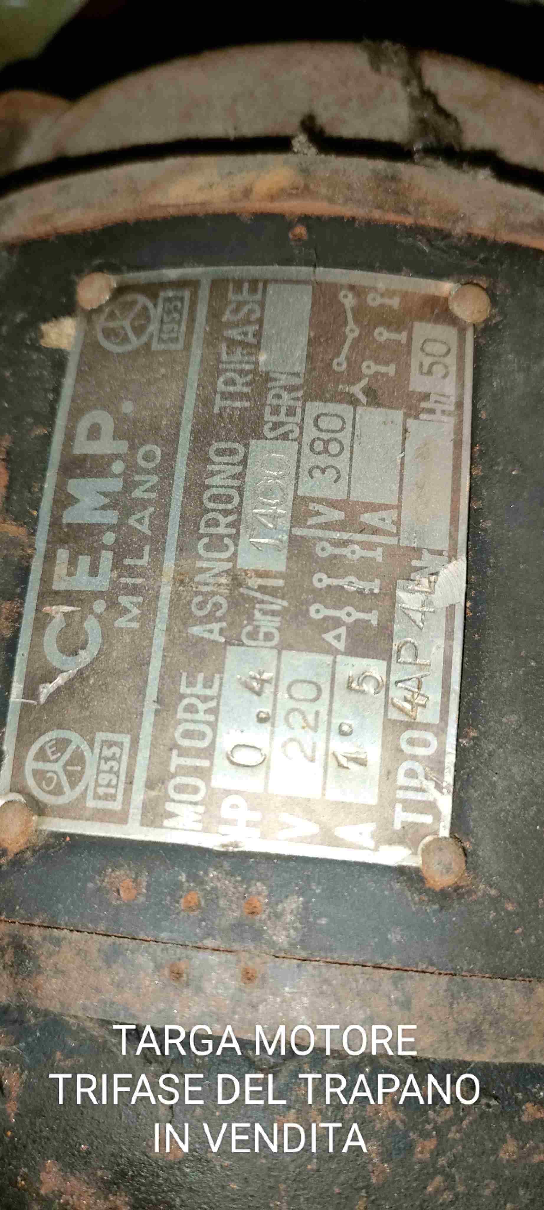

Salvatore De Cervo Inserito: 27 settembre Segnala Inserito: 27 settembre Salve a tutti, sto valutando l'ipotesi di acquistare un trapano a colonna con motore trifase,parecchio vecchio. Il motore è della CEMP e pare sia possibile la conversione da 380 a 220 tramite modifica della connessione da stella a triangolo. In allegato la targa. So che un giro ci sono tonnellate di video e tutorial e sul forum se ne è parlato (ed io ho letto e guardato) e sono quasi certo che modificando le connessioni ed aggiungendo un condensatore opportuno potrebbe andare . Posso chiedere solo un conferma e nel caso che io lo prenda chiedervi ulteriori informazioni successivamente? Grazie mille e buon weekend
acquaman Inserita: 27 settembre Segnala Inserita: 27 settembre Si può fare ma perdi il 60% della coppia del motore.
Salvatore De Cervo Inserita: 27 settembre Autore Segnala Inserita: 27 settembre Grazie mille. In ogni caso la s pedizione importava quanto il trapano stesso. Avrei messo in considerazione la sostituzione con un motore da 700w o più, magari di recupero. Per il futuro terrò in considerazione questa tua informazione. Grazie
