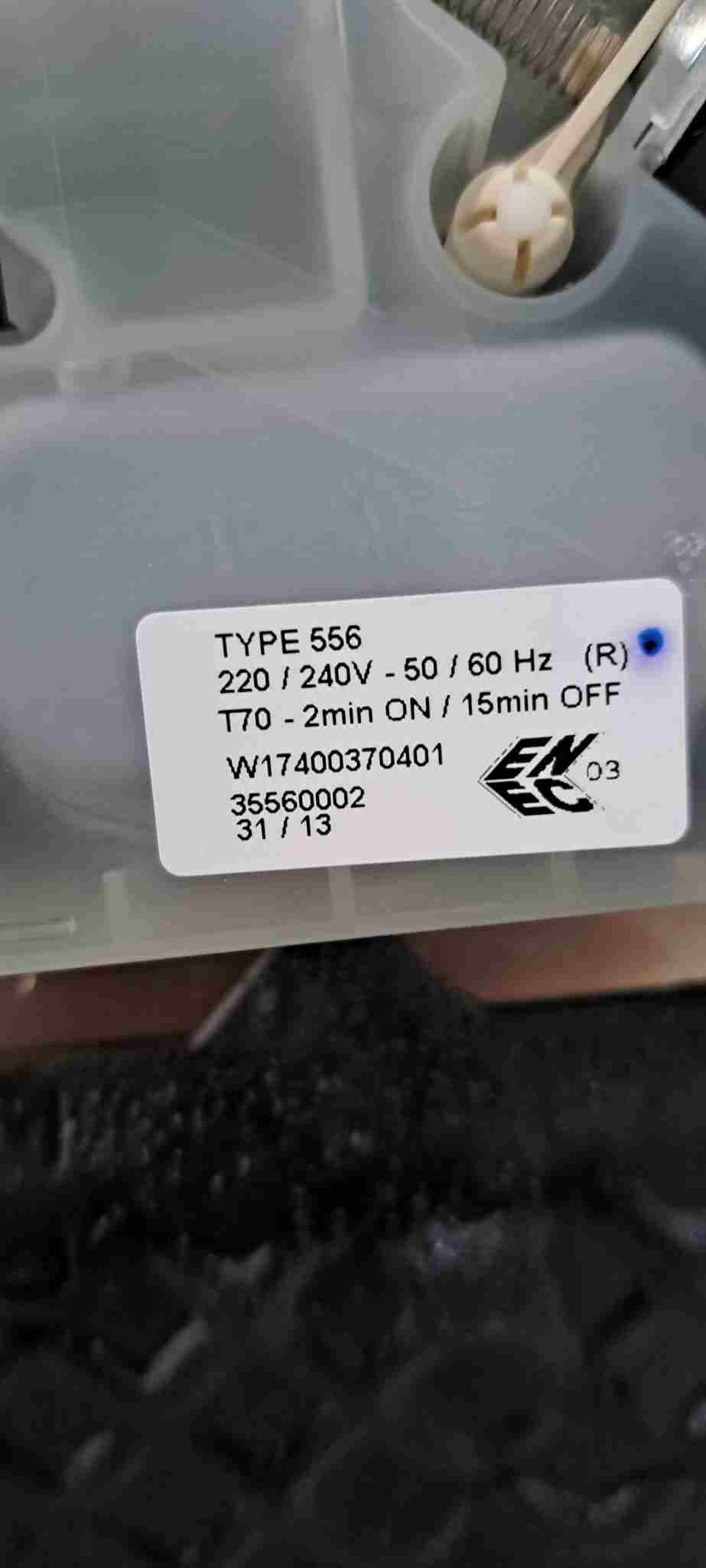

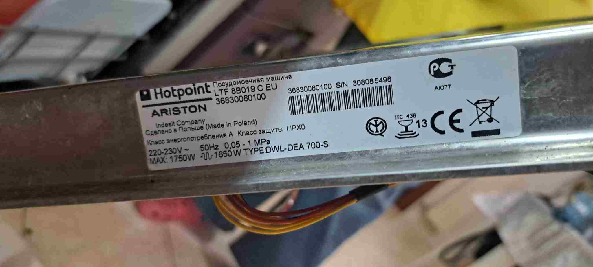

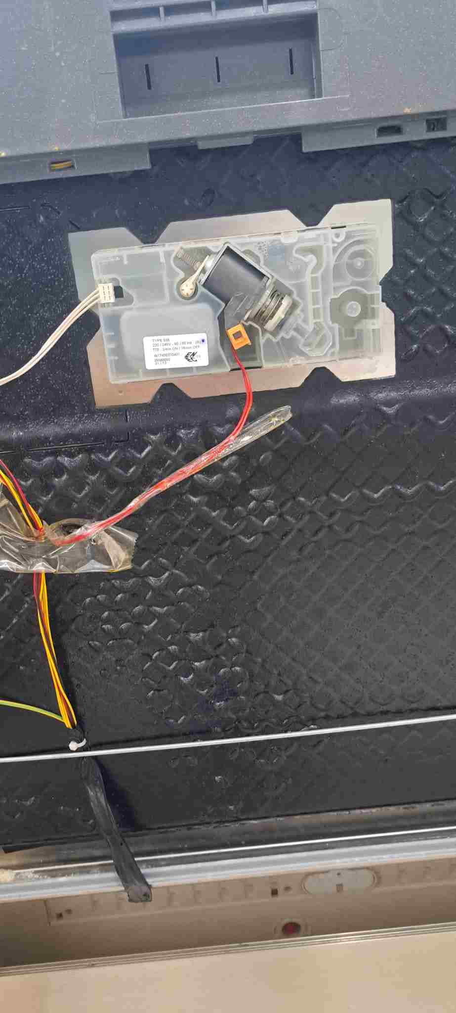

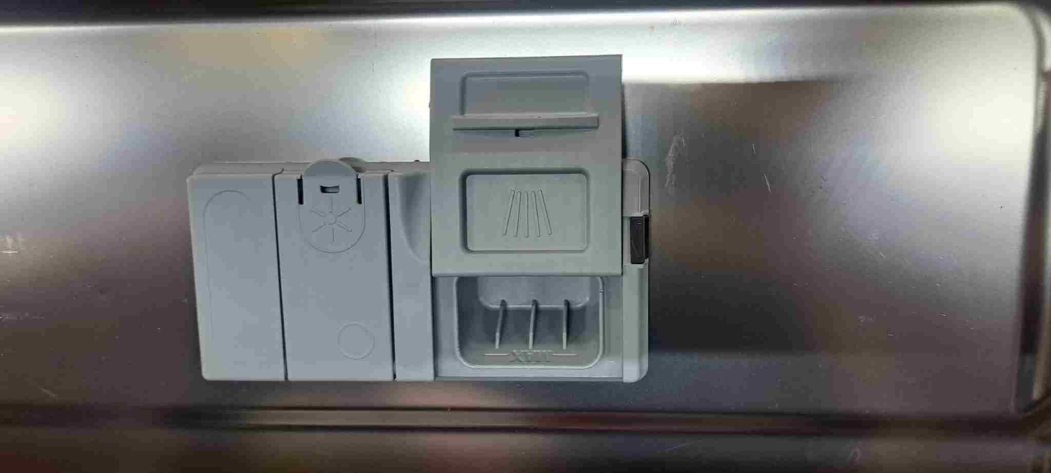

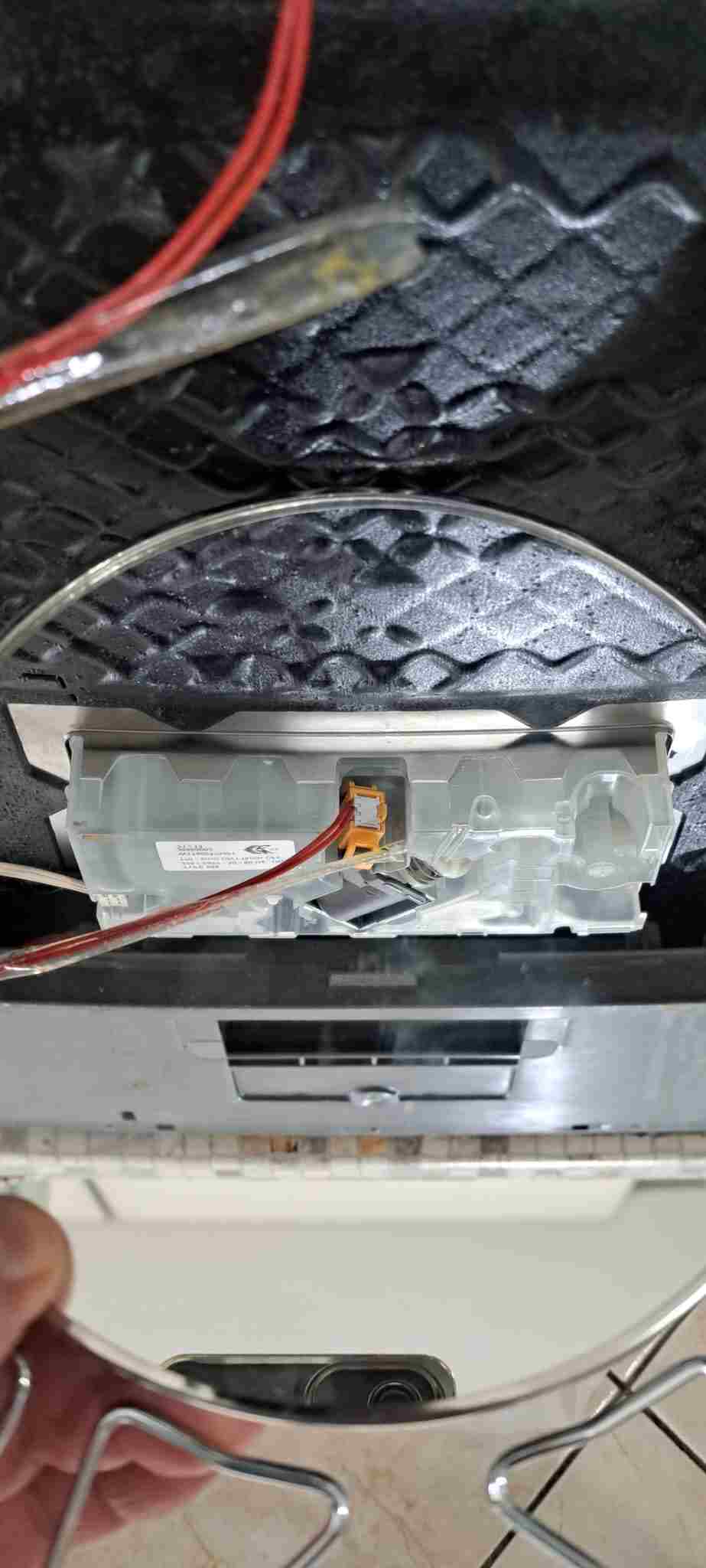

mauriziol1973 Inserito: 27 settembre 2025 Segnala Inserito: 27 settembre 2025 Salve a tutti Ancora una volta mi faccio vivo per risolvere un problema alla mia lavastoviglie che negli ultimi lavaggi perde liquido che credo sia brillantante. Ho smontato il pannello in legno ed il rivestimento e ho appurato che perde proprio dalla vaschetta. Da un consulto veloce in rete ho letto che solitamente può capitare che si crepano e quindi vorrei sostituirla ma...... non riesco in nessun modo a trovare il ricambio. Forse sbaglio la ricerca? Nello specifico io la cerco in base al modello della lavastoviglie (LFT8B019C) ma sulla vaschetta c'è un numero diverso come si vede dalla terza foto (w17400370401). Potrebbe essere quella la ricerca giusta da effettuare? Altra domanda che mi pongo..... solitamente ci sono delle viti per smontare la vaschetta ma in questo caso vedo solo alette. sono un po' in crisi perché non vorrei danneggiare l'alloggio aprendole troppo e avere problemi di tenuta. Attendo vostri preziosi consigli Grazie
Ciccio 27 Inserita: 28 settembre 2025 Segnala Inserita: 28 settembre 2025 Basta che sia come la tua, come dotazioni e allacci elettrici. La lamiera (tagliente!) è abbastanza massiccia per garantire la tenuta, tanto c'è la guarnizione perimetrale.
Stefano Dalmo Inserita: 28 settembre 2025 Segnala Inserita: 28 settembre 2025 Mi sembra lui https://ebay.us/m/kYhyWa
mauriziol1973 Inserita: 29 settembre 2025 Autore Segnala Inserita: 29 settembre 2025 (modificato) Il 28/09/2025 alle 11:42 , Stefano Dalmo ha scritto: Mi sembra lui https://ebay.us/m/kYhyWa Modificato: 29 settembre 2025 da mauriziol1973
mauriziol1973 Inserita: 29 settembre 2025 Autore Segnala Inserita: 29 settembre 2025 Il 28/09/2025 alle 08:55 , Ciccio 27 ha scritto: Basta che sia come la tua, come dotazioni e allacci elettrici. La lamiera (tagliente!) è abbastanza massiccia per garantire la tenuta, tanto c'è la guarnizione perimetrale. Il 28/09/2025 alle 11:42 , Stefano Dalmo ha scritto: Mi sembra lui https://ebay.us/m/kYhyWa Grazie mille per il supporto. Dite che posso passare serenamente all'acquisto o prima provo a chiedere al venditore se è compatibile?
mauriziol1973 Inserita: 29 settembre 2025 Autore Segnala Inserita: 29 settembre 2025 Mi correggo. Nella descrizione ho trovato la compatibilità con la mia. Grazie mille. La vostra competenza è sempre preziosa
mauriziol1973 Inserita: 3 novembre 2025 Autore Segnala Inserita: 3 novembre 2025 Aggiornamento. Purtroppo dopo qualche lavaggio mi sono accorto che la vaschetta del sapone non faceva il suo dovere e cioè non si apre. stessa cosa vale per il brillantante. Ho verificato e il connettore centrale non si fissa bene. Toccandolo mi rimane in mano. Proverò a contattare il fornitore per sostituirlo sperando che non sia passato troppo tempo
mauriziol1973 Inserita: 3 novembre 2025 Autore Segnala Inserita: 3 novembre 2025 ho provato a mettere una graffetta per tenere il connettore in pressione ma niente da fare vedi foto
mauriziol1973 Inserita: 3 novembre 2025 Autore Segnala Inserita: 3 novembre 2025 mi aiutate a trovare un altro venditore?
