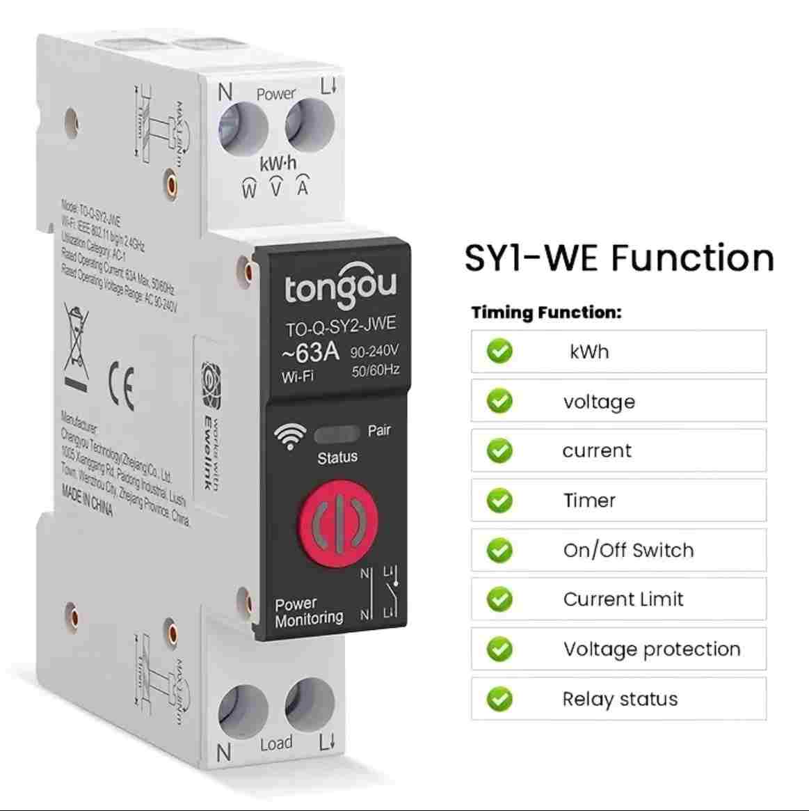

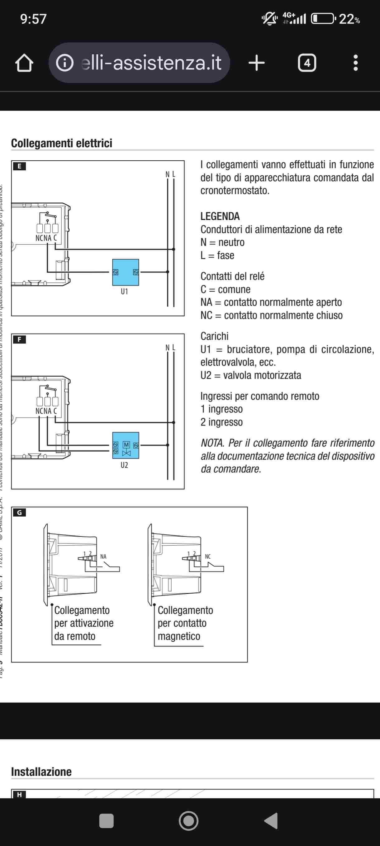

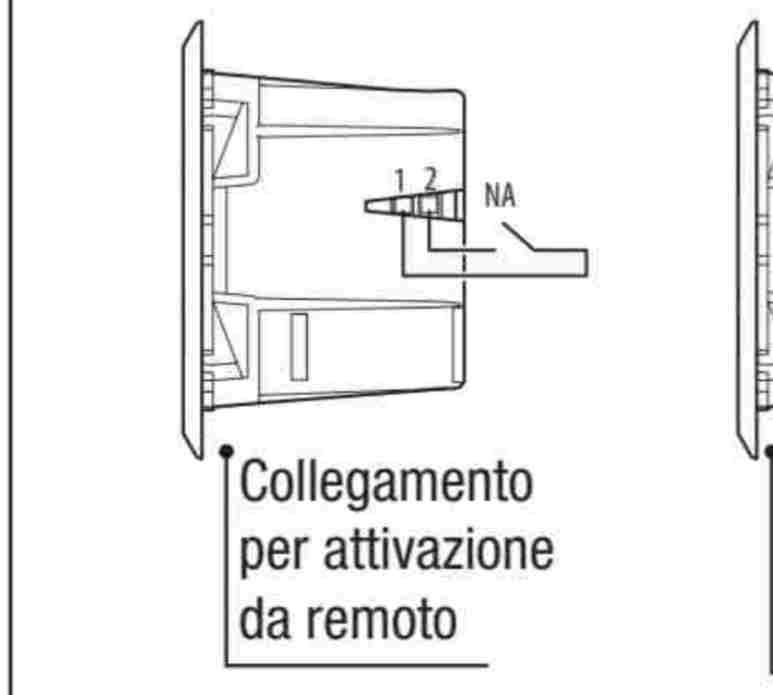

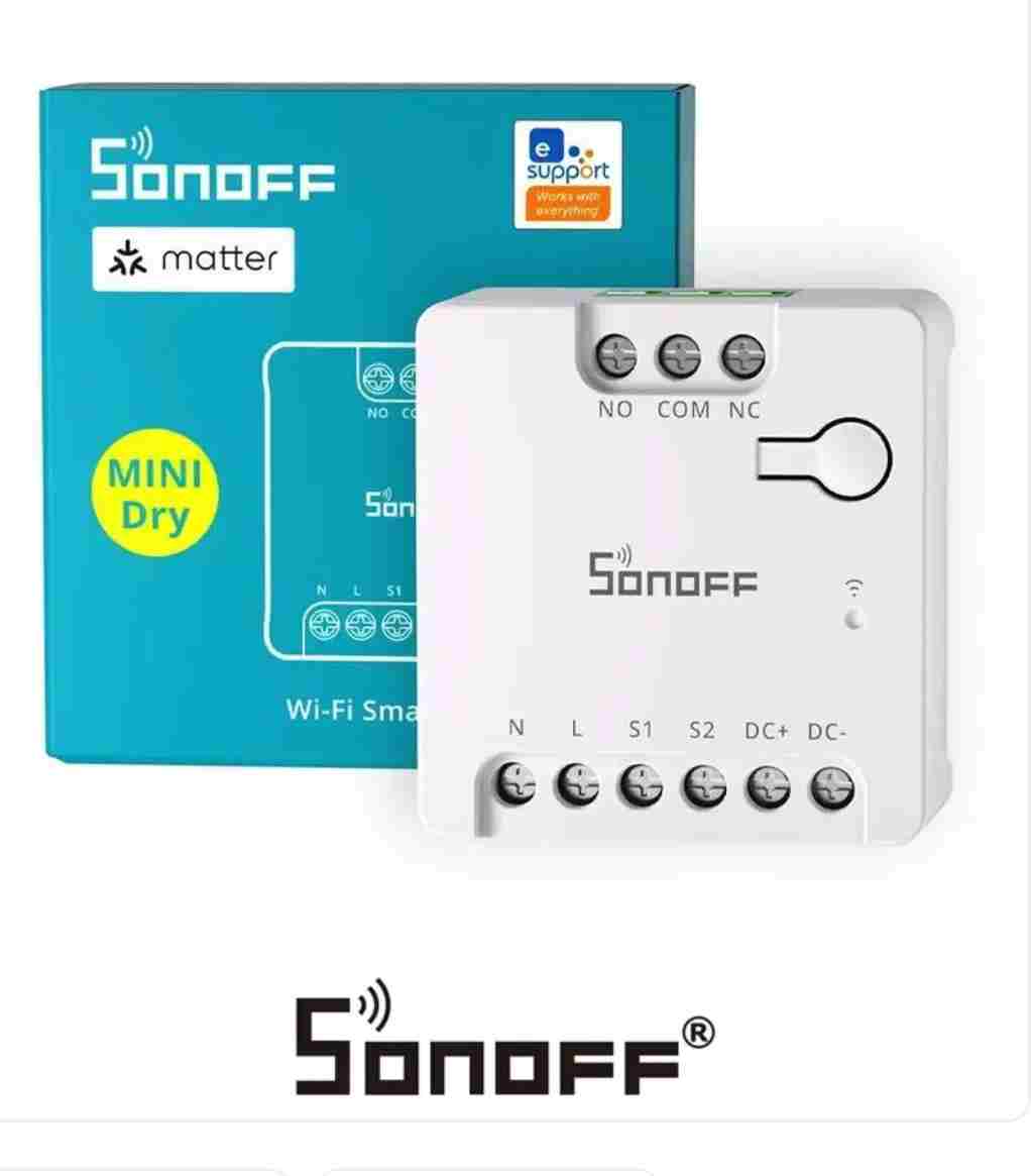

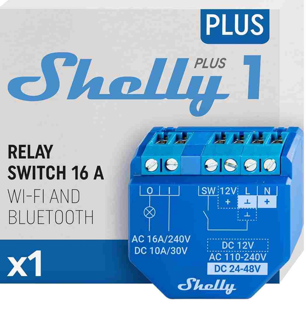

satellix84 Inserito: 28 settembre 2025 Segnala Inserito: 28 settembre 2025 Buona domenica ho un termostato came bpt ta350. Non essendo crono termostato posso fare accendere i termosifoni tramite wifi di casa . vi allego la foto dello schema. Cosa dovrei comprare per farlo funzionare? Altrimenti ho un idea ho un sonoff wifi che vi allego in foto, potrei montarlo nel pannello di controllo di casa dove c'è il salvavita e fare accendere la caldaia col WiFi? Quindi ogni volta scollega la caldaia e alla riaccensione il termostato che è sempre acceso e impostato x scaldare fa avviare la caldaia ma almeno così dall'applicazione del cellulare posso impostare accensione e spegnimento. Ditemi se è possibile fare così? Grazie mille
Stefano Dalmo Inserita: 28 settembre 2025 Segnala Inserita: 28 settembre 2025 Scusa , metti il sonoff collegato all’attivazione da remoto . Come da schema
irudoid Inserita: 28 settembre 2025 Segnala Inserita: 28 settembre 2025 18 minuti fa, Stefano Dalmo ha scritto: Scusa E chi controlla la temperatura in casa?
Stefano Dalmo Inserita: 28 settembre 2025 Segnala Inserita: 28 settembre 2025 (modificato) 2 ore fa, satellix84 ha scritto: ho un termostato came bpt ta350. 🤷♂️ Modificato: 28 settembre 2025 da Stefano Dalmo
mrgianfranco Inserita: 28 settembre 2025 Segnala Inserita: 28 settembre 2025 Quello del termostato è un contatto puro il tuo da un alimentazione ..dovresti cercare uno smart switch quale esso sia con un contatto puro
Stefano Dalmo Inserita: 28 settembre 2025 Segnala Inserita: 28 settembre 2025 Giustamente Evitiamo probabili errori .
satellix84 Inserita: 29 settembre 2025 Autore Segnala Inserita: 29 settembre 2025 Mettendo questo sonoff al termostato devo anche alimentarlo con corrente e la cosa diventa brutta esteticamente. Per questo volevo fare tutto nella scatola elettrica principale . Comunque grazie mille
irudoid Inserita: 7 ottobre 2025 Segnala Inserita: 7 ottobre 2025 Le dimensioni di questi relè smart sono veramente irrisorie; se dietro al termostato vi è una cassetta 503 va più che bene.
