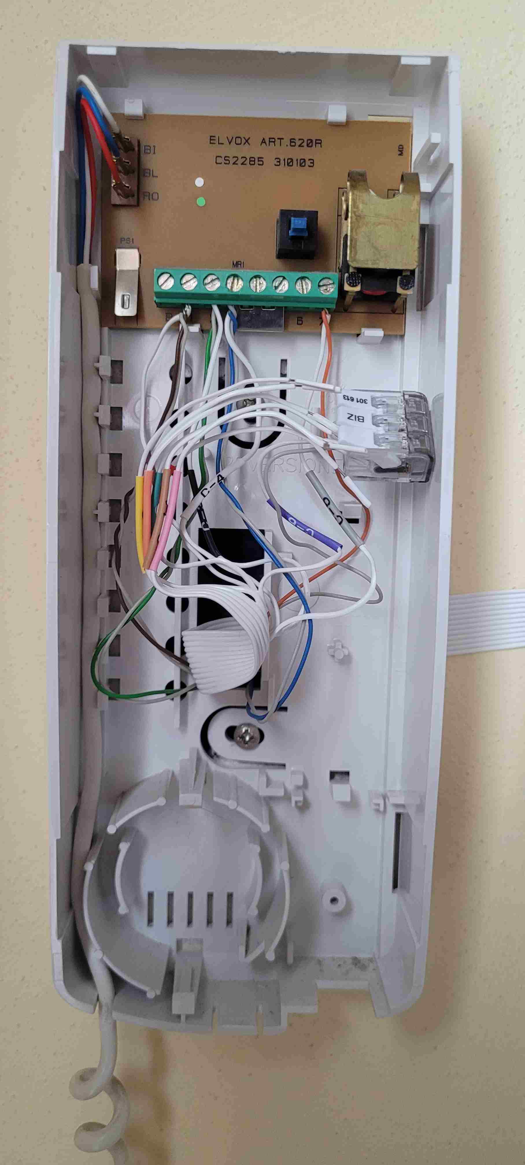

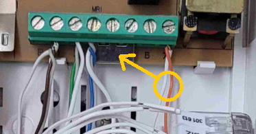

Fabio_Malo Inserito: 28 settembre 2025 Segnala Inserito: 28 settembre 2025 Buongiorno a tutti, nei miei precedenti post ho chiesto aiuto per collegare Ring e suoneria Chime al mio citofono Elvox 620r, premetto che mi avete chiarito i miei dubbi e soro riuscito a fare funzionare tutto in maniera perfetta. Oggi dopo circa due settimane noto che lìapricancello del citofono dove ho attaccato il ring non funziona più, mentre il citofono al piano terra apre regolarmente il cancello, inoltre anche dall'app del ring funziona tutto bene anche l'apricencello. Evidentemente è successo qualche cosa ni fili del citofono.... ma non penso nei morsetti perceh se il ring funziona significa che il morsetto funziona, penso sia un problema legato al cavo che arriva al pulsante del l'apriporta. almeno penso.... chiedo a voi ceh siete piu esperti cosa posso fare e se le mie ipotesi sono corrette. grazie in anticipo Fabio
Fabio_Malo Inserita: 28 settembre 2025 Autore Segnala Inserita: 28 settembre 2025 dimenticavo unica cosa che ho fatto ho staccato dal morsetto il cavo grigio per scollegare il ronzatore collegandolo solo al cavo per fare funzionare il ring cosi suona il campanello chime sempre della ditta ring allego foto grazie FAbio
Ggiovanni Inserita: 28 settembre 2025 Segnala Inserita: 28 settembre 2025 Se per un secondo fai toccare questa coppia di cavi sulla lamella come in figura, il cancello si apre?
Ggiovanni Inserita: 28 settembre 2025 Segnala Inserita: 28 settembre 2025 Se dall'app ring funziona non può essere il cavo interrotto, dunque potrebbe essersi guastato il pulsante del citofono. Altrimenti, bisogna vedere se scollegando ring tutto torna alla normalità ipotizzando un possibile errore di collegamento
Fabio_Malo Inserita: 28 settembre 2025 Autore Segnala Inserita: 28 settembre 2025 Ho notato che se tengo premuto il dito forte sul morsetto nr 7 dove sono collegati i cavi bianco e arancione l'apriporta funziona ho smontato il circuito ma dietro non ci sono fili ce solo la bachelite quindi penso sia un contatto sotto il morsetto....potrei vedere se trovo il ricambio... non so se esiste.....
Ggiovanni Inserita: 29 settembre 2025 Segnala Inserita: 29 settembre 2025 Non impazzire: compra il pulsantino ausiliario (credo mod. 6152) ed usa quello collegando bianco ed arancio ad un morsetto ed un cavo che va verso la lamella che unisce 3,4 e 5 dall'altro
Fabio_Malo Inserita: 7 ottobre 2025 Autore Segnala Inserita: 7 ottobre 2025 scusa la mia ignoranza in merito ho trovato il pulsante ausiliario ma non ho capito come attaccarlo..... attacco il cavo bianco ed arancione al morsetto del pulsante ausiliario e poi dall'altro morsetto del pulsante ausiliario vado nel morsetto dell'elvox 620r sia nel 3 nel 4 e nel 5 tutti e tre....?
ROBY 73 Inserita: 7 ottobre 2025 Segnala Inserita: 7 ottobre 2025 Ciao Fabio_Malo, 2 ore fa, Fabio_Malo ha scritto: attacco il cavo bianco ed arancione al morsetto del pulsante ausiliario Sì esatto! 2 ore fa, Fabio_Malo ha scritto: e poi dall'altro morsetto del pulsante ausiliario vado nel morsetto dell'elvox 620r sia nel 3 nel 4 e nel 5 tutti e tre....? No, basta un solo ponte con un qualsiasi pezzo di filo su uno solo dei tre morsetti (3-4-5), visto che questi sono già ponticelli tra loro attraverso la lamella metallica. Comunque, per pura praticità, collegalo al morsetto 5
Ggiovanni Inserita: 8 ottobre 2025 Segnala Inserita: 8 ottobre 2025 Tutto esattamente come ha scritto Roby. Se ti può aiutare, dovresti avere un collegamento di questo tipo:
MikeC Inserita: 24 gennaio Segnala Inserita: 24 gennaio Buonasera spero di trovare aiuto ad un problema che ho riscontrato cercando di installare ring al mio elvox 620r. Dopo aver collegato tutto mi sono accorto che nel test dall'applicazione non apriva la porta. Ho provato poi a schiacciare il tasto apriporta sul citofono e neanche da lì si apre. Leggendo un post qui sopra ho provato a collegare il cavo della posizione 7 alla lamellare e si apre la porta. Inoltre in casa ho altri 2 posti interni che funzionano con apriporta regolarmente. Qualche idea? Grazie
MikeC Inserita: 24 gennaio Segnala Inserita: 24 gennaio Questo è il citofono dove ho collegato il ring. nelle foto ho già provato a ristaccarli tutti.
Maurizio Colombi Inserita: 24 gennaio Segnala Inserita: 24 gennaio Il regolamento di PLCForum, vieta di accodarsi alle discussioni. Per cortesia apri una nuova discussione proponendo la tua domanda. Grazie.
