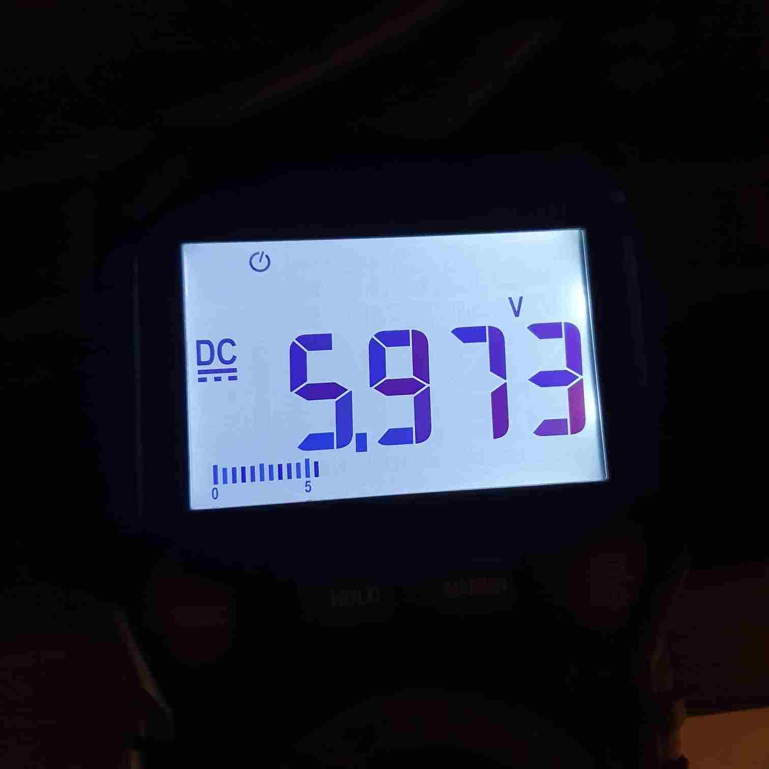

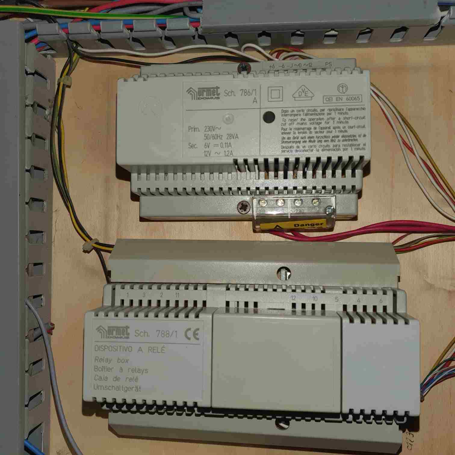

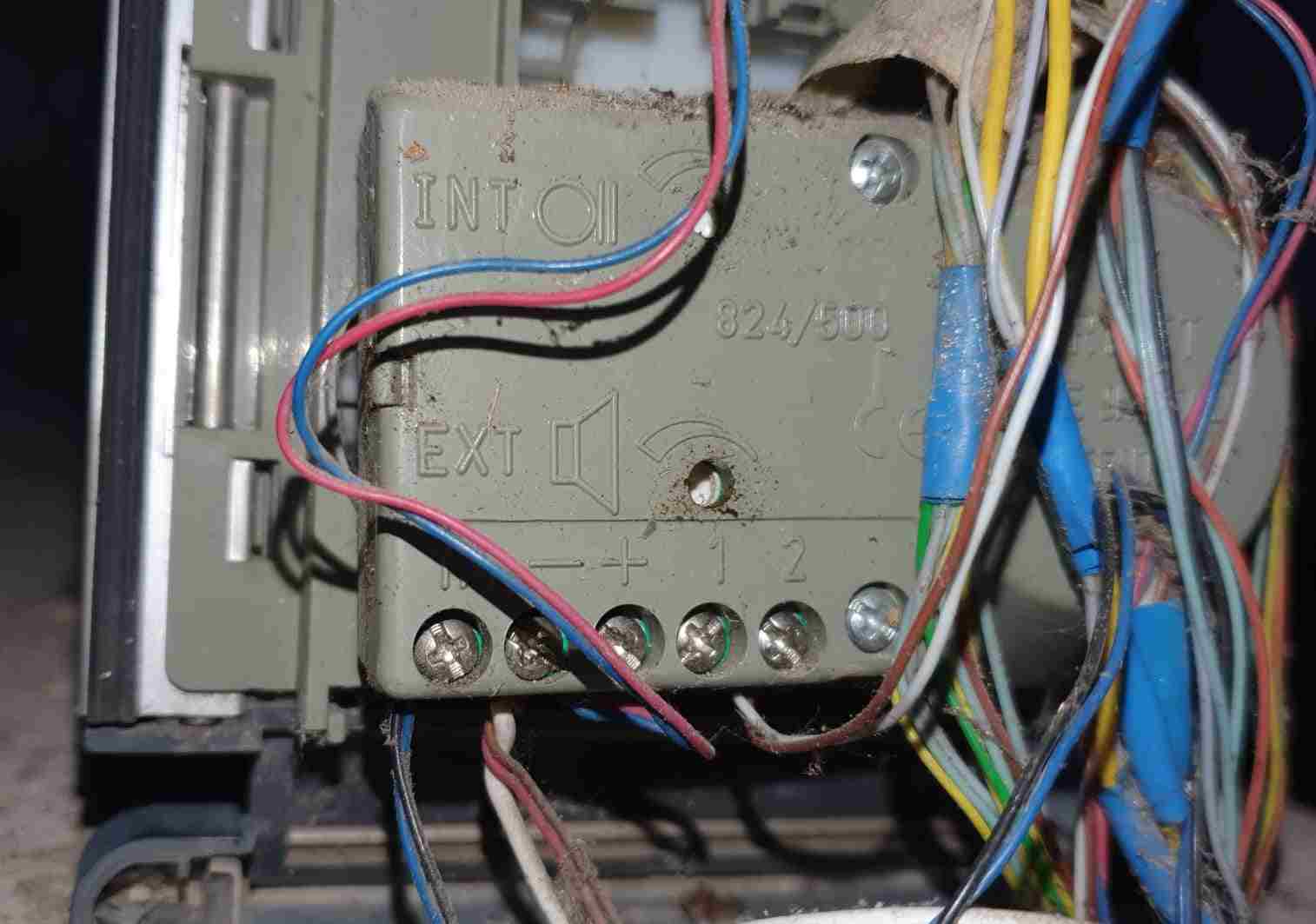

Riccardo A. Inserito: 29 settembre 2025 Segnala Inserito: 29 settembre 2025 Salve a tutti, chiedo cortesemente il vostro supporto. Condominio con impianto citofonico 4+n Urmet configurato su chiamata elettronica, doppia pulsantiera Kombi con posti esterni 824/500, alimentatore 786/1A e scambiatore 788/1. Mi viene segnalata l'improvvisa assenza di fonia su entrambi i pe. Qualche condòmino dice di sentire dal proprio pi, ma molto basso, mentre giù, su entrambi i pe, si sentono solo rumori e fruscii. Per il resto funziona tutto. La 12V è a posto. Ora, escludendo che entrambi i porter si siano guastati in contemporanea, secondo voi, misurando la 6V, è possibile che una tensione di così poco inferiore ai 6V, possa essere la causa? Grazie a tutti!
Roberto Garoscio Inserita: 29 settembre 2025 Segnala Inserita: 29 settembre 2025 (modificato) 6 minuti fa, Riccardo A. ha scritto: secondo voi, misurando la 6V, è possibile che una tensione di così poco inferiore ai 6V, possa essere la causa? No. Scollega il montante audio dall’uscita del 788/1 e collegaci una cornetta(1 e 2) collegando il 6 al -6 e ascolta se così funziona. Puoi alternare il PE suonando ad un interno qualsiasi. Modificato: 29 settembre 2025 da Roberto Garoscio
Riccardo A. Inserita: 5 ore fa Autore Segnala Inserita: 5 ore fa Il 29/09/2025 alle 20:48 , Roberto Garoscio ha scritto: No. Scollega il montante audio dall’uscita del 788/1 e collegaci una cornetta(1 e 2) collegando il 6 al -6 e ascolta se così funziona. Puoi alternare il PE suonando ad un interno qualsiasi. Grazie infinite e mi scuso per la mia risposta così tardiva. Alla fine non c'era un guasto vero e proprio. Dopo diverse prove, aprendo una scatola nel seminterrato ho notato le derivazioni audio del montante in pessime condizioni (il nastro isolante aveva ceduto e alcuni cavi si erano "liberati", impianto originale dei primi anni '90). Sicuramente un intervento da parte di Open Fiber di qualche giorno prima ha contribuito! Ma non tutti i mali vengono per nuocere...ho rifatto diverse giunzioni aggiungendo i morsetti e la fonìa adesso non solo è tornata, ma è anche migliorata parecchio rispetto a prima! 😄😄 💪
