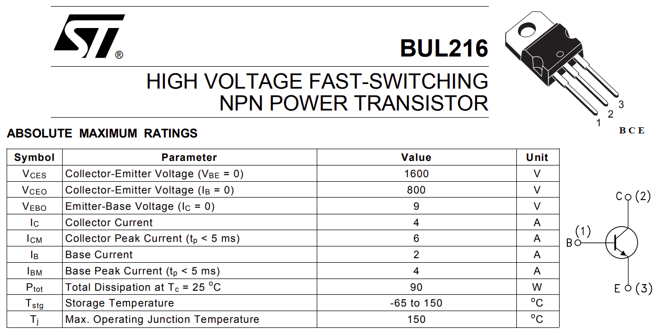

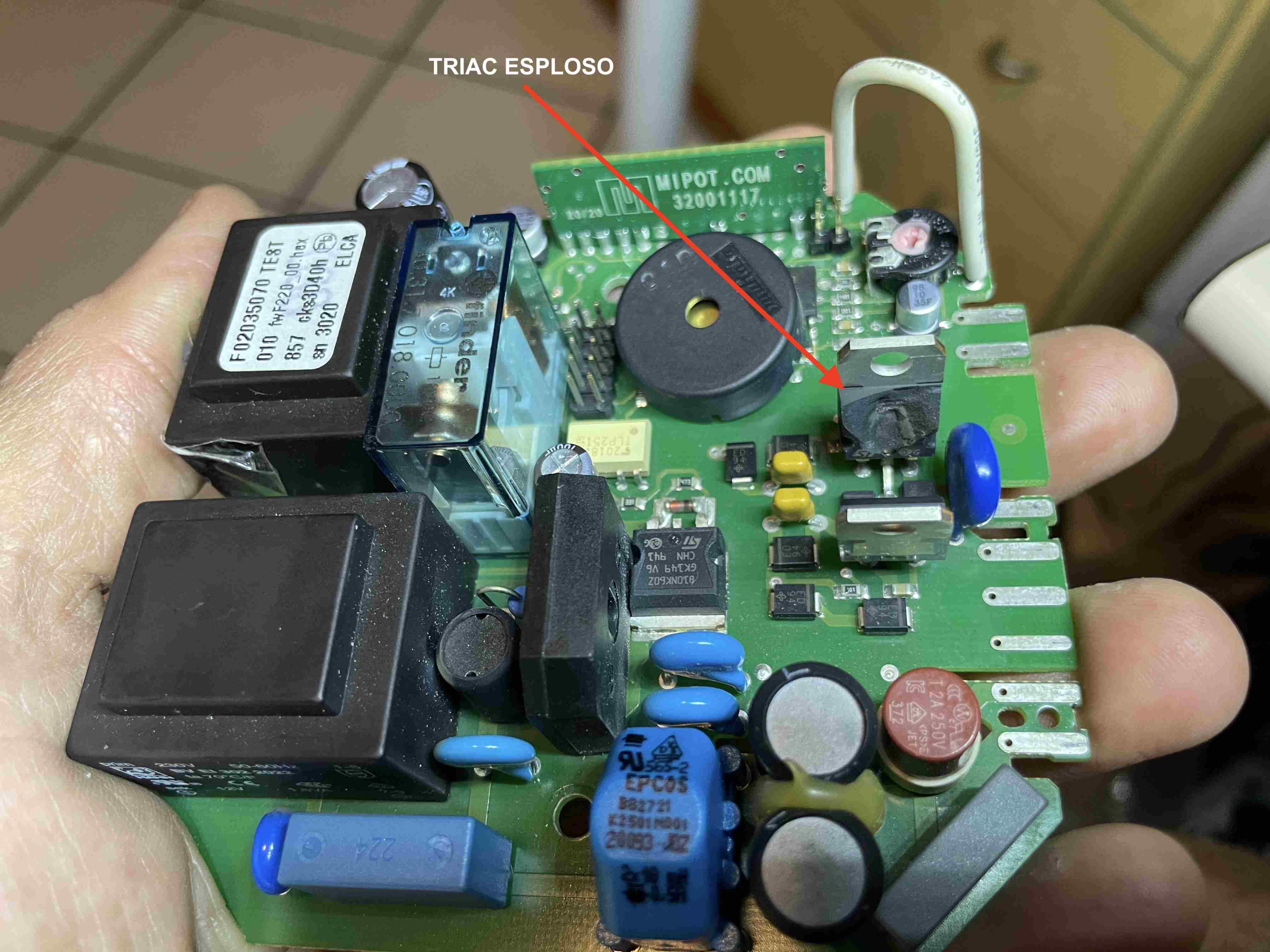

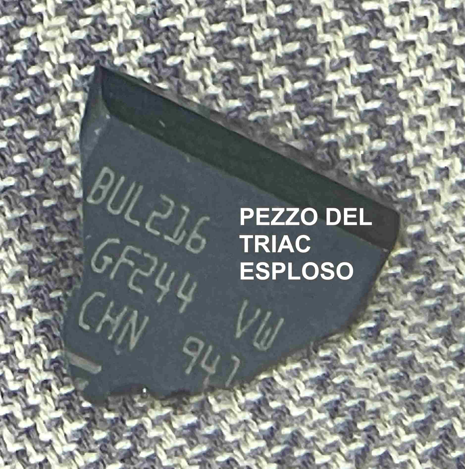

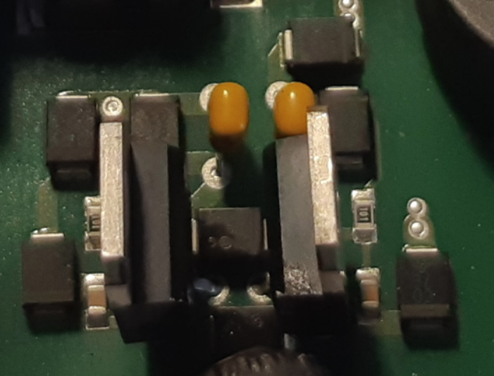

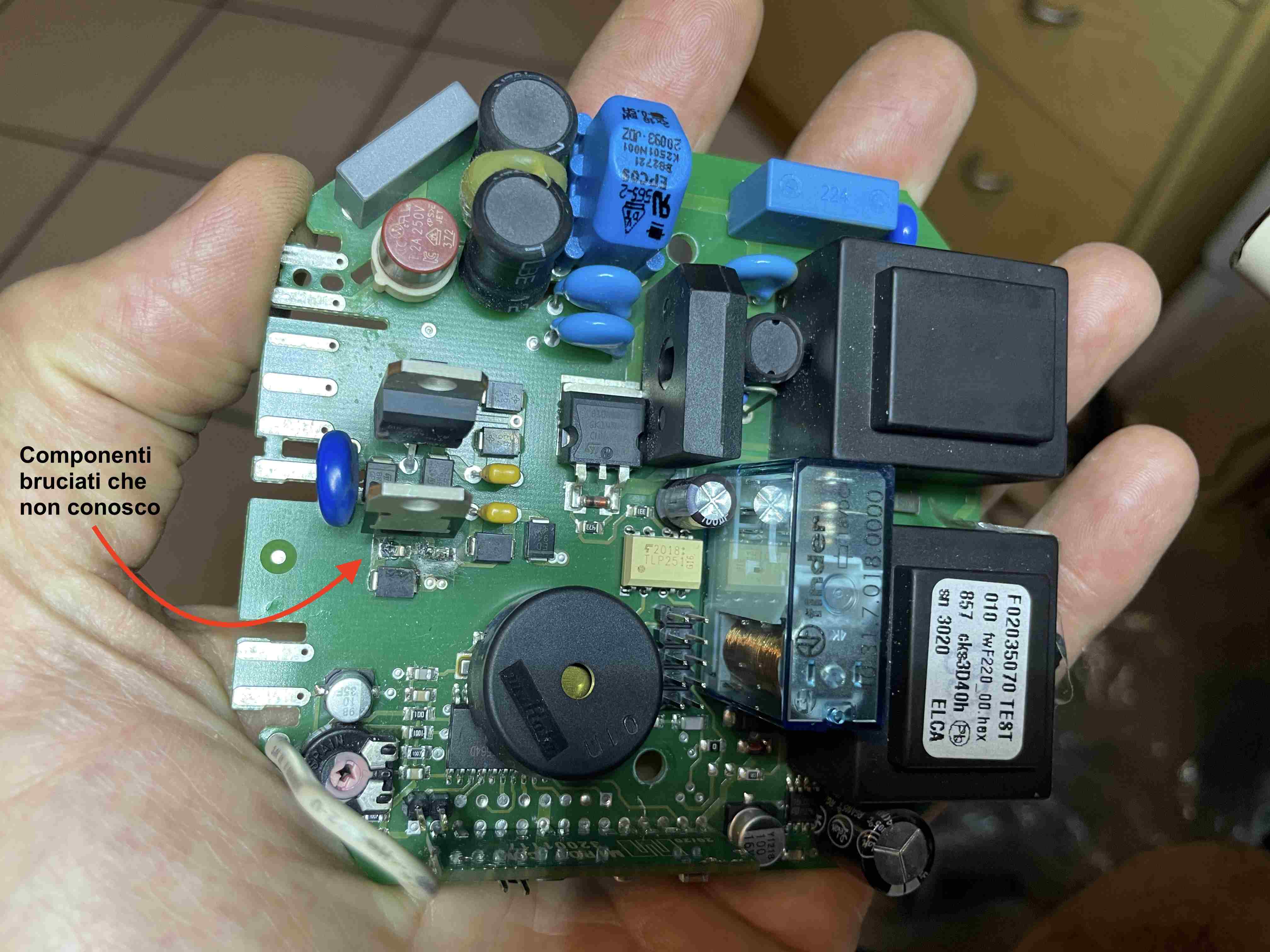

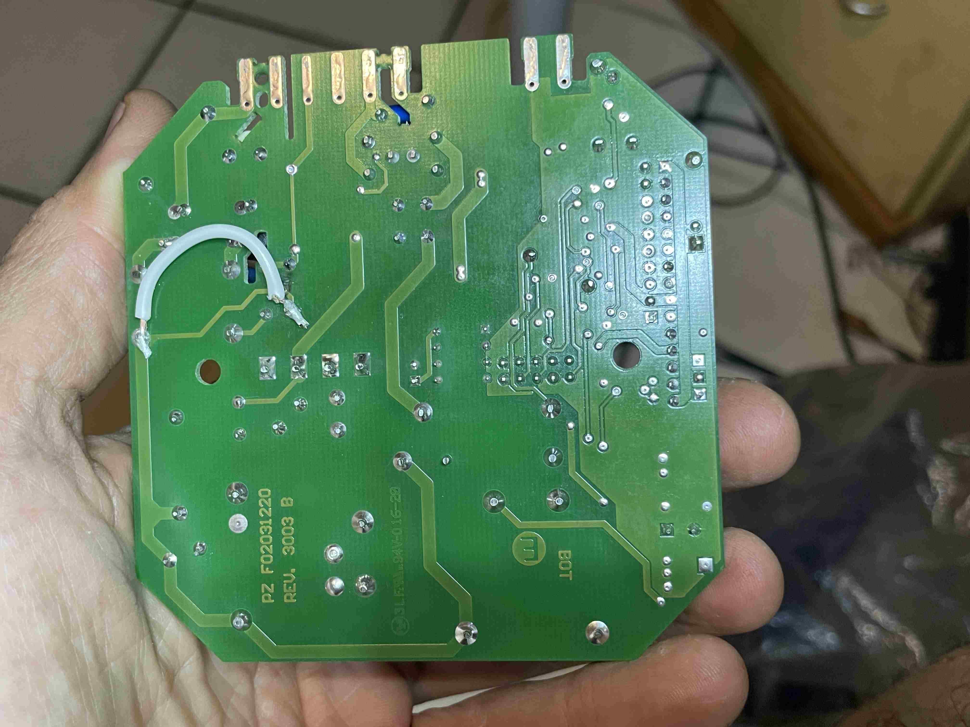

Componenti indecifrabili su scheda multifuoco Piazzetta
Ciao ragazzi, il sistema di ventilazione multifuoco della mia stufa Piazzetta a legna funziona non funzionava proprio.
Ho trovato una pista interrotta che ho bypassato con un pezzo di filo; ora come scritto qui sopra funziona ma soltanto alla massima potenza.
Ho ricontrollato bene e ho trovato anche un transistor rotto e altri due piccoli componenti bruciati ma che non riesco a decifrare. Per favore mi potreste aiutare?
Grazie mille
Quello indicato dalla freccia è un condensatore, ma non so il valore.
Quello un po' più a dx è una resistenza da 100 Ohm.
Il BUL216 è un Transistor...
I componenti bruciati sembrano resistenze, per il valore dovrai aspettare qualche buon-anima che ha la stessa scheda, o magari cercare in rete delle fotografie...
Trovata, è una rete Snubber formata da una resistenza da 100Ω ed un condensatore che ipotizzo da 47nF:
QUI la discussione dove si parla di altri problemi alla scheda come riferimento...
