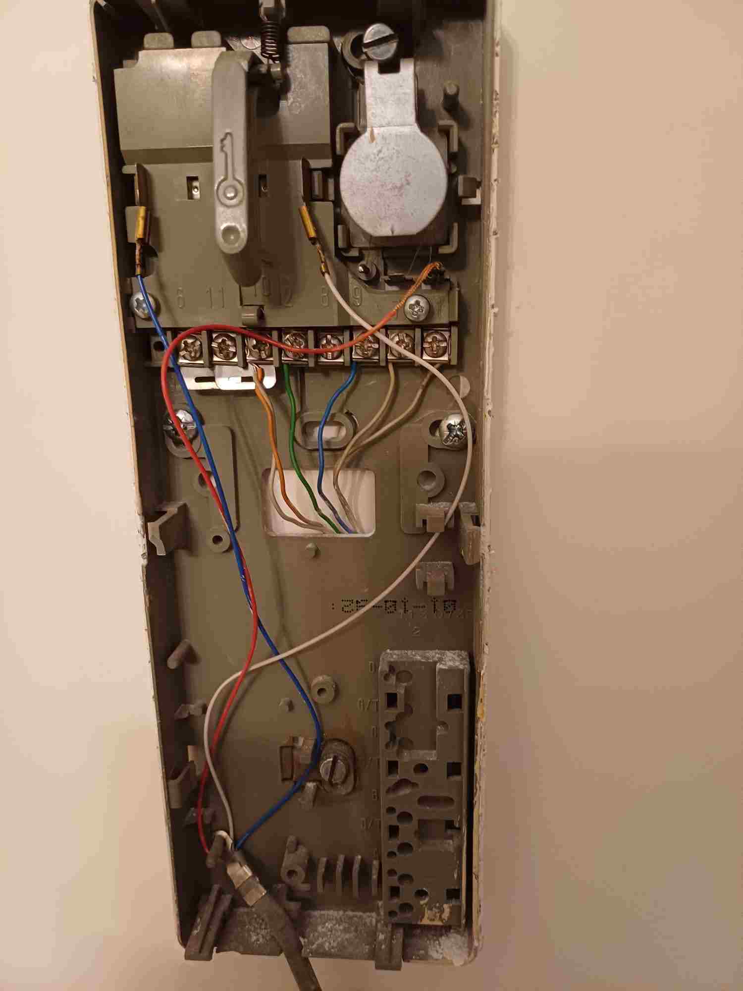

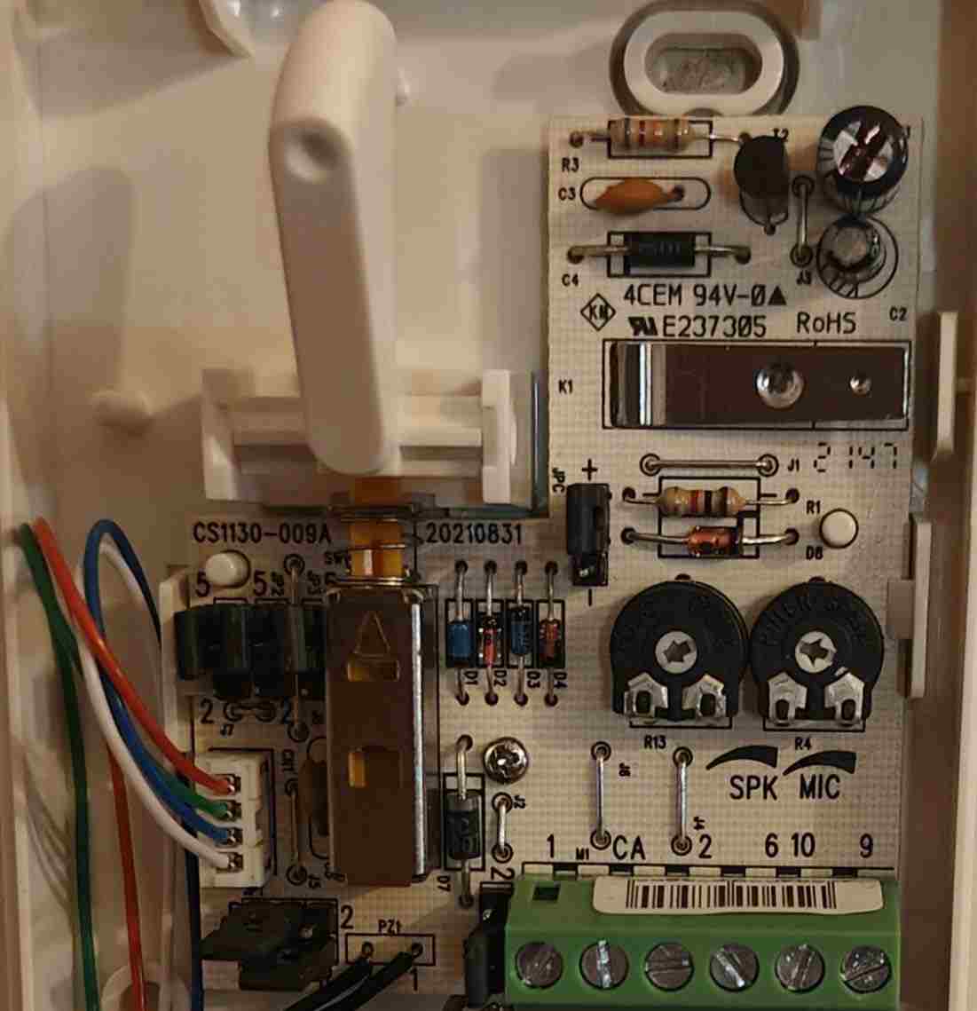

Salvatore Biondo Inserito: 2 ottobre 2025 Segnala Inserito: 2 ottobre 2025 Buongiorno. Gentilmente chiedevo chiarimenti sui collegamenti da fare: sul mio vecchio 1130/12 c'è la situazione che potete vedere nella prima foto con 6 fili in totale di cui 3 bianchi (2 fili - arancio e bianco- sul 10 / filo verde sul 2 / filo blu sul 9 / filo bianco sul 7 / ennesimo filo bianco sul 1. Sul nuovo Urmet 1130/16 (foto 2) ho invece gli slot 1 - CA -2 -6 - 10 - 9 Inoltre chiedevo se devo ponticellare qualcosa e se devo smuovere qualche jumper. Suppongo che il fatto che sulla cornetta prima avevo tre fili e adesso 4 (che comunque hanno il loro morsetto con relativo alloggiamento) sia ininfluente. Scusate ma sono totalmente a zero e non vorrei fare qualche danno. Grazie in anticipo per soluzioni e/o suggerimenti
Ggiovanni Inserita: 2 ottobre 2025 Segnala Inserita: 2 ottobre 2025 Ciao, il ponticello va tra il morsetto 6 e 10 e li ci colleghi la coppia bianco/arancione (contano come un unico cavo) che prima andava sul 10. Il selettore jpc toglilo è rimettilo in modo che stia verso il segno - (in basso) Il selettore jpa toglilo è rimettilo verso la R Il cavo bianco che era sul 7 mettilo su CA 1 e 2 e 9 restano uguali Tutti i selettori che ti consentono di scegliere tra 2 e 5 mettili verso il 5
Salvatore Biondo Inserita: 2 ottobre 2025 Autore Segnala Inserita: 2 ottobre 2025 (modificato) 29 minuti fa, Ggiovanni ha scritto: Ciao, il ponticello va tra il morsetto 6 e 10 e li ci colleghi la coppia bianco/arancione (contano come un unico cavo) che prima andava sul 10. Il selettore jpc toglilo è rimettilo in modo che stia verso il segno - (in basso) Il selettore jpa toglilo è rimettilo verso la R Il cavo bianco che era sul 7 mettilo su CA 1 e 2 e 9 restano uguali Tutti i selettori che ti consentono di scegliere tra 2 e 5 mettili verso il 5 Grazie mille per la risposta. Quindi (ripeto per sicurezza) i due fili che stavano sul 10 li metto sempre sul 10 e ci faccio un ponticello col 6. Per gli altri fili seguo la stessa numerazione. Il selettore jpc che stava sul + lo metto su - Il selettore jpa sta su R Il selettore jp1 va bene sul 5 ? o lo devo spostare sul 2 ? Modificato: 2 ottobre 2025 da Salvatore Biondo
Roberto Garoscio Inserita: 2 ottobre 2025 Segnala Inserita: 2 ottobre 2025 Attento, JPC deve sempre stare su +!
Salvatore Biondo Inserita: 2 ottobre 2025 Autore Segnala Inserita: 2 ottobre 2025 2 ore fa, Ggiovanni ha scritto: Il selettore jpc toglilo è rimettilo in modo che stia verso il segno - (in basso) 44 minuti fa, Roberto Garoscio ha scritto: Attento, JPC deve sempre stare su +! Scusatemi. Pensavo di aver capito ma forse no. Dove deve stare rivolto questo bendetto jpc? Verso il segno meno o verso il segno più ?
ROBY 73 Inserita: 2 ottobre 2025 Segnala Inserita: 2 ottobre 2025 Ciao Salvatore Biondo, 17 minuti fa, Salvatore Biondo ha scritto: .........Dove deve stare rivolto questo bendetto jpc? Verso il segno meno o verso il segno più ? Confermo, verso il +, come da fabbrica 2 ore fa, Salvatore Biondo ha scritto: Il selettore jp1 va bene sul 5 ? o lo devo spostare sul 2 ? No, non spostare nulla, i jumper da JP1 a JP5 vanno tutti in posizione 5 come im postati già da fabbrica.
Salvatore Biondo Inserita: 2 ottobre 2025 Autore Segnala Inserita: 2 ottobre 2025 Quindi forse Ggiovanni si è sbagliato? Ok allora non muovo nessun jumper e vi farò sapere... Martedì sera proverò , sperando di non fare danni. Comunque grazie a tutti voi per i preziosi consigli. Non sapevo proprio da dove cominciare..
ROBY 73 Inserita: 2 ottobre 2025 Segnala Inserita: 2 ottobre 2025 8 minuti fa, Salvatore Biondo ha scritto: Ok allora non muovo nessun jumper Esatto! 8 minuti fa, Salvatore Biondo ha scritto: e vi farò sapere... Attendiamo buone nuove allora
Ggiovanni Inserita: 2 ottobre 2025 Segnala Inserita: 2 ottobre 2025 29 minutes ago, Salvatore Biondo said: Quindi forse Ggiovanni si è sbagliato? Assolutamente! Ho fatto confusione con il modello in cui è possibile selezionare la polarità del morsetto comune. Il consiglio giusto è quello di @ROBY 73 e @Roberto Garoscio di non toccare il selettore JPC
Ggiovanni Inserita: 2 ottobre 2025 Segnala Inserita: 2 ottobre 2025 3 hours ago, Salvatore Biondo said: Quindi (ripeto per sicurezza) i due fili che stavano sul 10 li metto sempre sul 10 e ci faccio un ponticello col 6. Giusto 3 hours ago, Salvatore Biondo said: Il selettore jp1 va bene sul 5 ? o lo devo spostare sul 2 ? Tutti quelli che hanno 2 e 5 sui lati vanno messi (o lasciati se già ci sono) sul 5 3 hours ago, Salvatore Biondo said: Il selettore jpa sta su R Ottimo 4 hours ago, Ggiovanni said: Il cavo bianco che era sul 7 mettilo su CA Ricordati questo
Salvatore Biondo Inserita: 8 ottobre 2025 Autore Segnala Inserita: 8 ottobre 2025 Appena montato. Funziona alla perfezione. Grazie a tutti per il vostro prezioso aiuto.
ROBY 73 Inserita: 8 ottobre 2025 Segnala Inserita: 8 ottobre 2025 4 ore fa, Salvatore Biondo ha scritto: Appena montato. Funziona alla perfezione. Questo è quello che conta. Ciao prego
