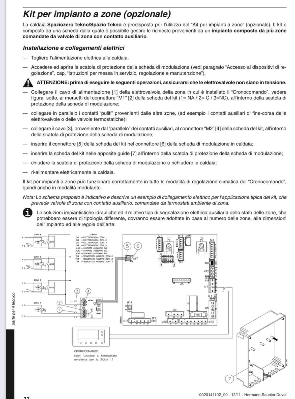

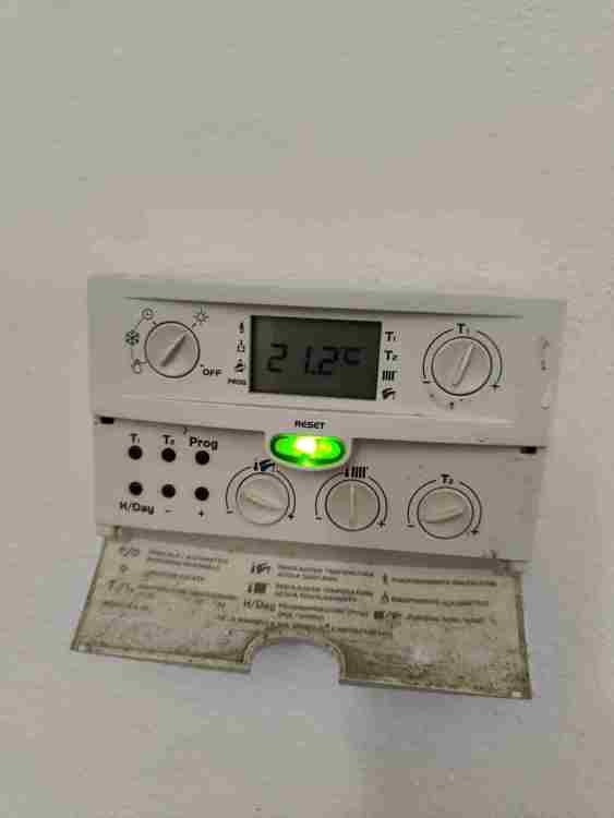

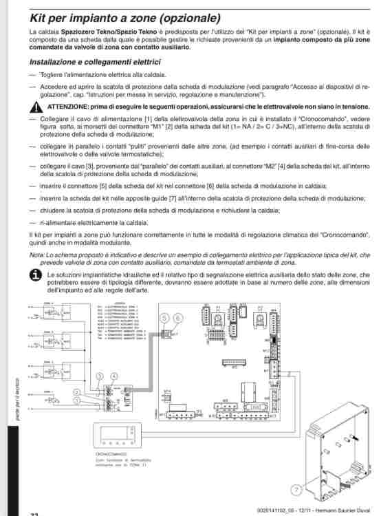

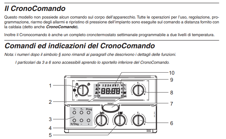

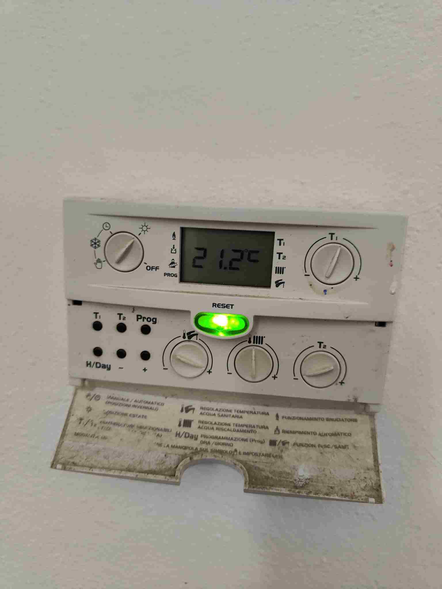

Antonio1995 Inserito: 2 ottobre 2025 Segnala Inserito: 2 ottobre 2025 Buongiorno a tutti sono possessore di una caldaia Hermann spazio zero 24se vorrei cambiare il termostato montato con uno Wi-Fi compatibile con Alexa. ho già provato a sostituirlo con uno comprato a due spinotti ma purtroppo non funziona. mi sapete dare qualche info ? Grazie a tutti allego foto del mio attuale termostato
endurik Inserita: 2 ottobre 2025 Segnala Inserita: 2 ottobre 2025 il tasto CERCA, questo sconosciuto ... https://cse.google.it/cse?cx=partner-pub-6679026467289641:4739094559&ie=ISO-8859-1&q=hermann+spaziozero+e+tado&sa=L
drn5 Inserita: 2 ottobre 2025 Segnala Inserita: 2 ottobre 2025 Non lo puoi toglierlo per mettercene un altro.
Stefano Dalmo Inserita: 2 ottobre 2025 Segnala Inserita: 2 ottobre 2025 Devi installare sulla scheda della caldaia un kit per zone e su quella collegare un termostato wi fi Per farti capire ti posto un fac simile
