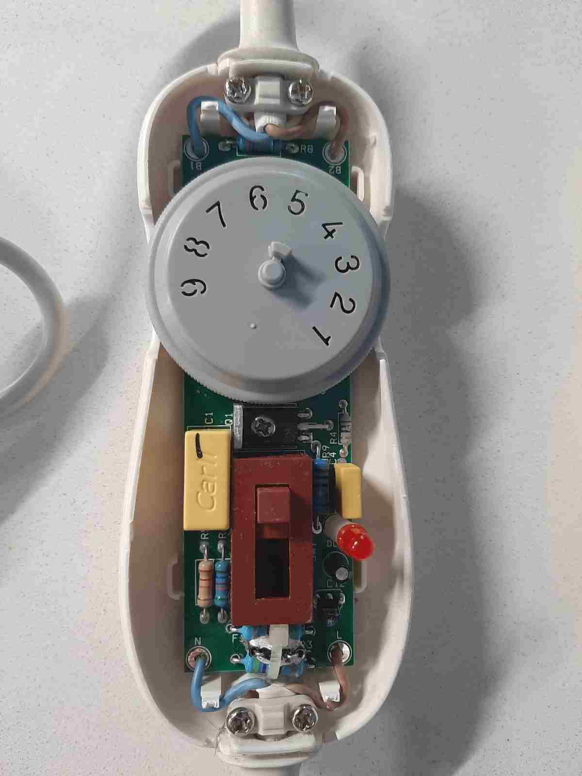

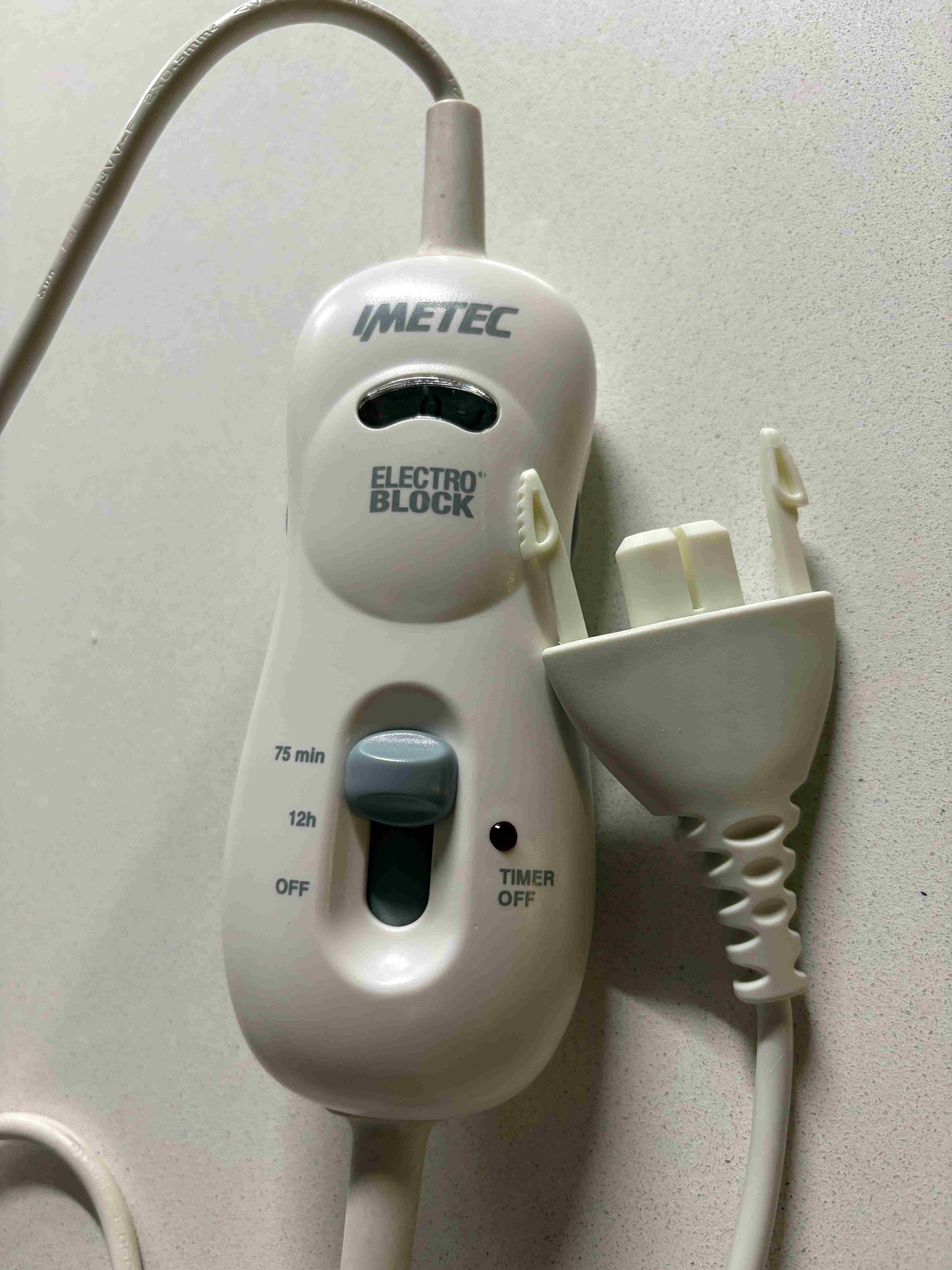

Timer comando scaldasonno Imetec cod. C98A1
Ciao a tutti,
ho un problema col comando in oggetto: in accensione, qualsiasi delle due modalità di timer io selezioni, dopo pochi secondi lampeggia il led di timer off come se fosse arrivato al termine del tempo impostato e si spegne.
Ho provato ad aprire e
a vista non vedo nulla si danneggiato a livello di componentistica, ma non ho approfondito più di tanto.
Purtroppo non è più in produzione e mi spiacerebbe buttare tutto, perché l'altro comando funziona (è matrimoniale).
Non ho particolari conoscenze elettroniche ma un minimo me la cavo e non ho problemi a fare sostituzioni di componenti, se individuato il guasto.
vi allego due foto del comando, magari può aiutarvi.
Grazie mille in anticipo
Marco
2 ore fa, Marco970 ha scritto:
dopo pochi secondi lampeggia il led di timer off
Non sono esperto la butto li...il problema non potrebbe essere il comando ma bensì la resistenza che scalda la coperta interrotta, se il comando si può staccare prova a invertirli con il lato funzionante oppure a fare una misura con un tester della continuità sulla resistenza
2 ore fa, mrgianfranco ha scritto:
Non sono esperto la butto li...il problema non potrebbe essere il comando ma bensì la resistenza che scalda la coperta interrotta, se il comando si può staccare prova a invertirli con il lato funzionante oppure a fare una misura con un tester della continuità sulla resistenza
Ciao,
si invertendo i comandi il problema si sposta dall'altro lato, perciò credo sia proprio un problema del circuito.
Non ho schemi, altrimenti si potrebbe provare a bypassare il timer..anche se non sarebbe un lavoro splendido staccare e riattacare la presa per spegnere/riaccendere.
Ci sono codici di termostato apparentemente uguali, con la sola differenza dell'attacco: se sostituissi l'attacco piatto con quello del termostato non funzionante?
Pareri?
Sinceramente a parità di termostato/funzioni mi sembra che cambino il tipo di presa sullo scaldasonno solo per questioni di marketing, ma potrei sbagliarmi.
1 ora fa, Marco970 ha scritto:
se sostituissi l'attacco piatto con quello del termostato non funzionante?
Parere: si modifica l'oggetto e decade la sua certificazione, creando potenziali rischi per l'utilizzatore.
Poi uno si fulmina o si incendia a suo piacere.
4 ore fa, fisica ha scritto:
Parere: si modifica l'oggetto e decade la sua certificazione, creando potenziali rischi per l'utilizzatore.
Poi uno si fulmina o si incendia a suo piacere.
Corretto, per carità, non sono un kamikaze.
L'irreperibilità del termostato e l'apparente (termine sbagliato, lo so) diversità nel solo socket della spina mi faceva pensare a una possibilità.
